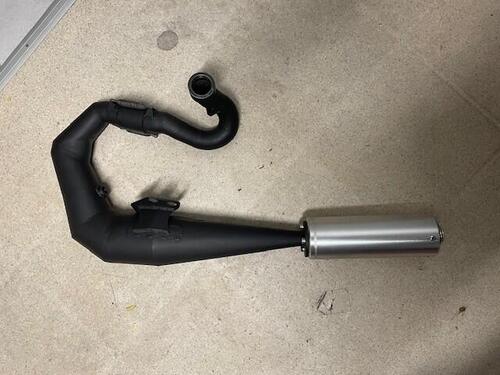

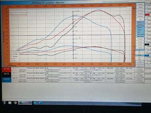

  13. 1L Silikonbremsflüssigkeit DOT 5 Bremsflüssigkeit Silikon habe das problem auch, in allen oldies bei mir mike sanders seit 20 Jahren drinnen und nun festgestellt hoppla, der vertreibt sie nicht mehr, warum auch immer :-(

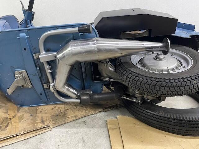

  14. aber das fährt sich zum semmeln holen unentspannt mir ist im moment die lust auf mal eben flexen vergangen - auspuffbauen wird nicht meine leidenschaft :-) auch wenn ich das mit dem innendämmen erstmal toll fand ... vielleicht möchte jemand ja mal den auspuff auf einem gemachten crono probieren mit +35ps

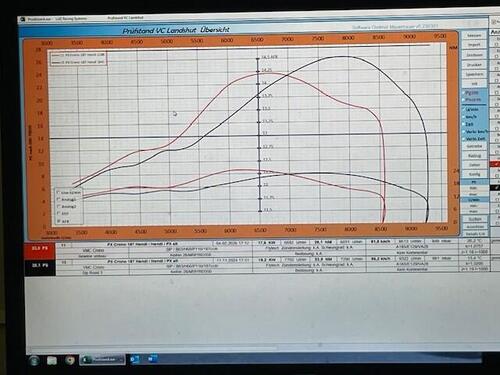

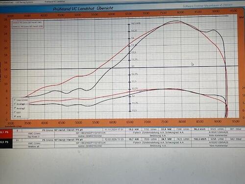

  15. also, ich gebe mich geschlagen, das funktioniert nicht (bzw. nicht so wie ich es möchte mit dem Newline alt 200 auf dem crono... zuerstmal das ergebnis mit kurzem krümmer: Vorreso braucht keiner ausser ich - also nicht wirklich toll was da passiert... verglichen zur Polinibox (rot) ist das also nix.... :-( kurzer Krümmer (schwarz) vs langer Krümmer blau!) vs Polini box (rot) bei gleicher Bedüsung und Steuerzeiten Fazit, ich hätte jetzt gerne die Kombi aus langem Krümmer und Polini Box :-) bzw die Frage wäre was passieren würde, wenn man den Polini Krümmer etwas verlängert
  16. war nicht von erfolg gekrönt, zumindest was die spitzenleistung betrifft... jetzt habe ich den krümmer noch gekürzt und gerade verlegt, messung ausstehend. der frühe einstieg wäre top,, wenn band da wäre aber auch das habe ich noch nicht schwarz polinibox, rot S&S mit lagem (etwas längerem Krümmer wegen verlegung...) Krümmer (alte 200er version)

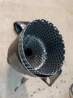

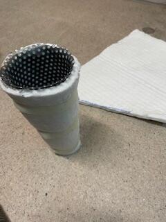

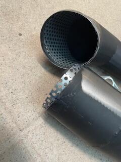

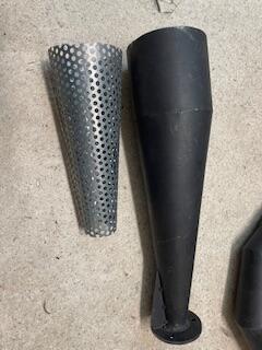

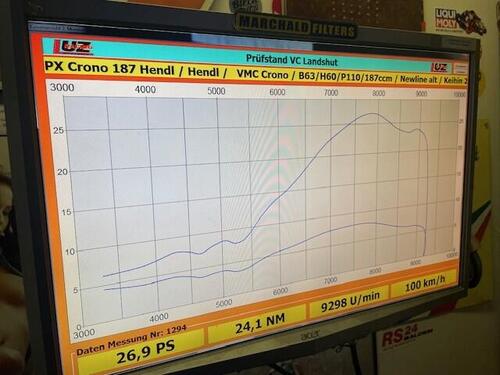

  17. 185/129/28 62 hub 28er PWK Membran
  18. sip road 3 (rot) vs Polinibox: auf meinem minderleistungscrono

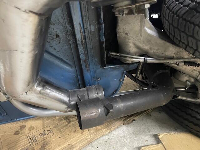

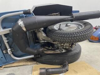

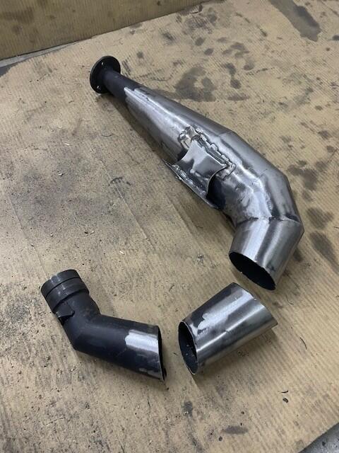

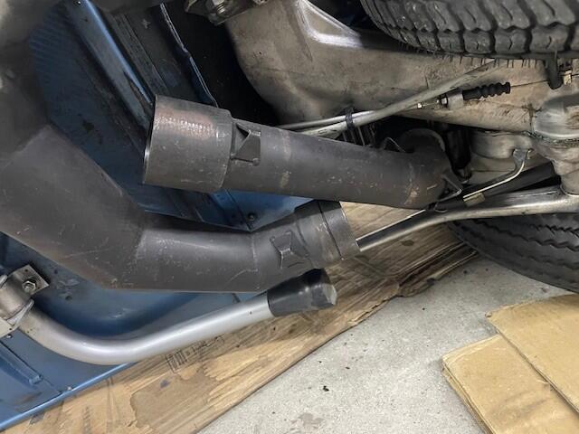

  19. und weiter ging es, leider nicht von Erfolg gekrönt...zumindest das was ich mir da erhofft hätte. um die fakten auf den tisch zu legen, mit Resopimmel habe ich weniger Leistung, aber mehr Drehmoment... so, jetzt habe ich ja einen alte newlineaanlage hauptständertauglich umgestrickt und mir dabei das Krümmerthema eingefangen, sprich ich hätte kürzen müssen... habe ich aber nicht, sondern verlängert. neben der Innendämmung natürlich auch ein weiterer Punkt, der sich auswirkt. Stand ist, Polinibox schwarz vs Newline (alt / modified) rot. Der frühere Einstieg ist toll, das Drehmoment auch aber das Band fehlt und die Spitzenleistung wird nicht erreicht. Stand ist ja, das die Innendämung volumen nimmt (Gegenkonusdämmung) und fakt ist auch, das ein kürzerer Krümmer Drehzahl bringen sollte. Jetzt ist das Fazit also ernüchternd für den ersten Wurf, bedeutet krümmer erstmal ordentlich kürzen und dann nochmal messen :-/ - noch gebe ich nicht auf Krümmer problem: nach drehen von 2 Segmenten konnte ich das so lösen: Problem ist jetzt allerdings das ich mir dachte, krümmer kürzen um 5Cm ist eher schlecht, daher als rohrbogen verlegt aber natürlich ca 5cm länger jetzt... so hätte er fertig aussehen können jetzt geht das Thema Jugend forscht in die 2. Runde mit kurzem Krümmer
  20. der Tüvler scheint echt Freude an der Arbeit zu haben :-) - weil Festigkeitsnachweis für den Motor ist ja eher in Bezug auf Auslegung als Schwinge zur Radanbindung - aber Fahrwerksfestigkeit bzw. Rahmen ist ja da nicht inkludiert und einen anderes Blatt. Dennoch Hut ab vor der Leistung und dem Elan zum dauerschrauben - bin gespannt sowas mal live zu sehen

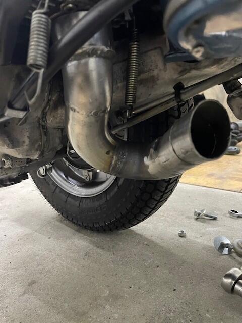

  21. ja korrekt, der aufwand kommt hauptsächlich durch den hauptständer, aber unabhängig davon läuft der beim 200er auseinander und nicht parallel zum krümmer, also ohne schnibbeln wird das nix.... bei mir is es nun richtig wild geworden und in der praxis fehlen mir aktuell 3cm um den krümmer gerade zu lassen... der weg zum curly is jetzt nicht mehr weit Stand ist, weiteres segment exakt nur gedreht verschweisst und bisher nix gekürzt - den krümmer werde ich mit einem bogen leicht verschlaufen, dann bleibt er auch gleich in der länge bzw ich könnte noch weiter vom Auslass nach hinten gehen, aber dann wird es mir zu eckig...deswegen 2 Bögen (die leider noch auf dem Postweg sind :-(
  22. 30cm - so kenne ich das von den anlagen -

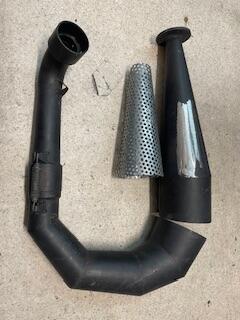

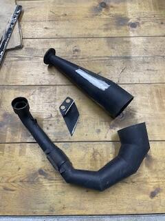

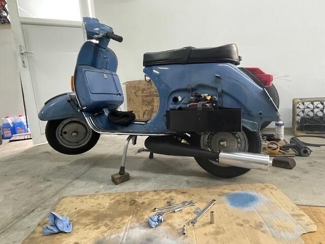

  23. Das is doch ne gröbere Nummer Krümmer muss ich noch umarbeiten - da komme ich um eine 180grad Bogen als Abwicklung nicht drum rum, gerade auch wegen hauptständertauglich danach 😇 Innendämmung gleich mit abgefrühstückt…
