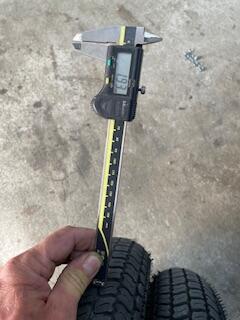

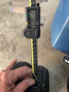

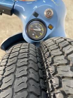

Hab mich heute mal wieder mit meiner kleinen Kiste gewidmet und musste mit erschrecken feststellen, dass der bgm reifen selbst bei einem minderleistungsmoped locken zieht… leufleistung beider Reifen 1250km… der hintere liegt in der Mitte am twi schon bei 1,8-2mm währen der vordere noch neu ist… also ohne vorne hinten tauschen wird das classicprofil keine 1500km überleben - sehr schade wie ich finde ..

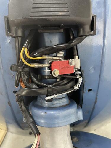

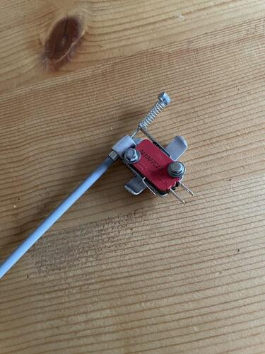

auch hier ging es mit nur kleinigkeiten weiter, erste maßnahme, den sip road 3 gegen die polinibox getauscht . da der Sip doch recht laut wurde nach wenigen kilometern schon und der früherer Einstieg der polinibox hier mit der längeren übersetzung besser harmoniert. dann hatte ich noch 2 Bauchschmerzen - 1. der fehlende bremslichtschalter vorne mit der hervorragend funktionierenden Cosabremse und 2. die Ergonomie mit dem bremshebel. Jetzt kommt natürlich sofort die Frage auf, warum nicht einfach einen hydraulikschalter verbaut? - ganz einfach, das Kabelgedöns am Lenker nervt und unten kann ich den schalter nicht montieren bei der Cosabremse und dann bin ich durch zufall über diese lösung gestoplert mit dem microschalter und seilzug ..... kurzerhand einen halter geschweisst und montiert - funktioniert perfekt bzgl der ergonomie hab ich das Wig Gerät mal wieder genutzt und den Hebelhalter am Lenker ein paar grad geneigt (leider nicht so viel wie ich gern gehabt hätte weil ich sonst mit dem Seilzug für den bremslichtschalter konflikt bekommen hätte - natürlich lackiert und patiniert mit meinen Möglichkeiten.

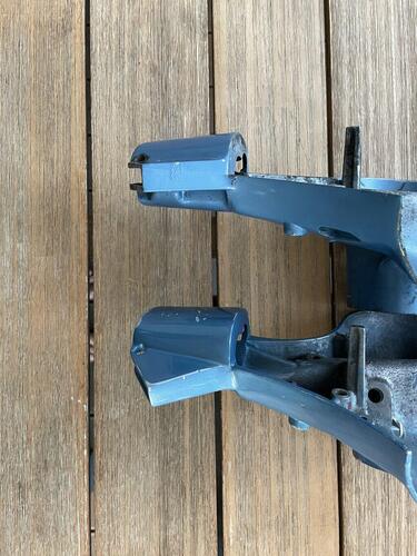

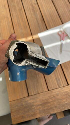

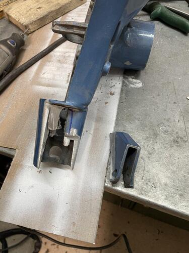

Rost PX Lusso / hintere Stoßdämpferaufnahme
fängt meist kein an, ist an der stelle allerdings doppelt und meist ein totales fiasko - jetz kann man noch was machen s.u. ohne das man es aussen sieht
