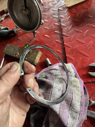

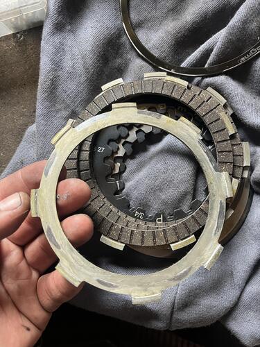

Hallo Gemeinde,
das Getriebe dreht frei, sobald ich Kupplung drauf stech, geht diese nur noch 2-3cm hin und her und blockiert
verbaut ist eine 63/23 gerade.
hab das Gefühl dass, das Blech vom Reparaturkit zu groß ist. Gibt es für die 63er ein kleineres?
Video
vor 23 Minuten schrieb Basti85:
Hallo Gemeinde,
Video
Wenn das n 62er bgm zahnrad ist, dann ja, da gibt es ein extra blech dafür das kleiner ist.
das hätte man aber durchaus bei der montage sehen können:whistling::cheers:
vor 22 Minuten schrieb bernd82:
 Nach der Nachtschicht. Eben mal schnell.
hätte hätte Bierpalette .
nun gut. Es ist wie es ist.
vor 2 Stunden schrieb Basti85:
und wenn mal nicht lieferbar, einfach mit der Fächerscheibe die Abdeckscheiben bearbeiten...bei mir war das damals nicht lieferbar

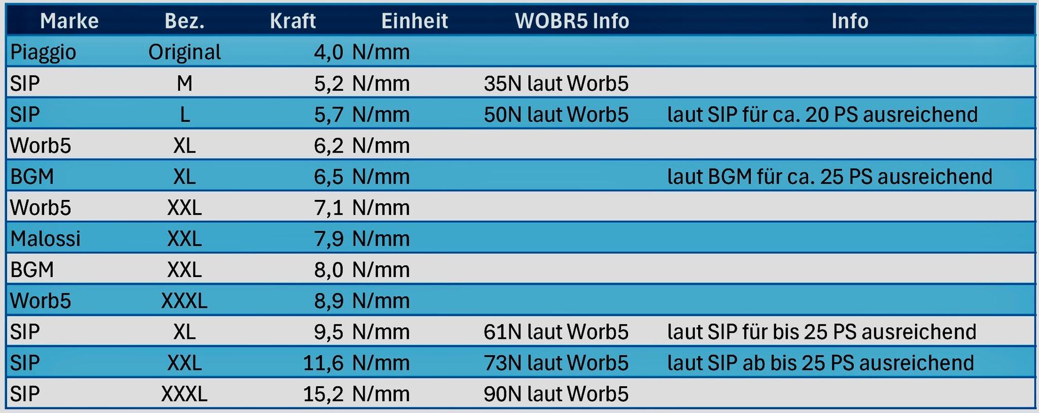

Gibt es eine Übersicht die ALLE erhältlichen Kupplungsfedern zeigt? Am besten noch mit NM-Angabe der Federn?
Ich habe mal schnell im Netz Daten aus untern stehender Tabelle gefunden.
FYI: SIP und SCK geben die Kraft in N/mm an und Worb5 hat diese in N angegeben. Da steige ich aktuell nicht so durch.
Gibt es noch weitere Federn die ich hier nicht in der Tabelle habe? Könnte man gerne erweitern, denn das würde ja bestimmt vielen helfen.
Habt ihr belegbare Werte welche Typen oder Kombinationen in einer "Super- oder Ultrastrong" okay sind und nicht rutschen?
Hätte mal gesagt, die mit den CR80 Belägen und einem 75W140 Öl. Dann hätte man grobe Parameter.

Ich hatte anfang diesen jahres auch probleme mit rutschender kupplung.
also die sip xxxl gekauft.
problem nicht gelöst!
dann die bgm xxl rein.
problem gelöst!
soll heissen, meiner meinung nach sind die abgaben nicht verlässlich.
wenn es hilft:
M1X (62x62) mit 29 Nm: 5 x L und 5 x XL SIP Federn mit SIP CR80 Belägen und 75W-140
225er Ranger mit 34 Nm: 10 x XL Federn von SIP mit SIP CR80 Belägen und ebenfalls 75W-140 ( hier geht aber jeweils auch 10W-50 oder 10W-60 4T Motoröl Jaso MA2)
