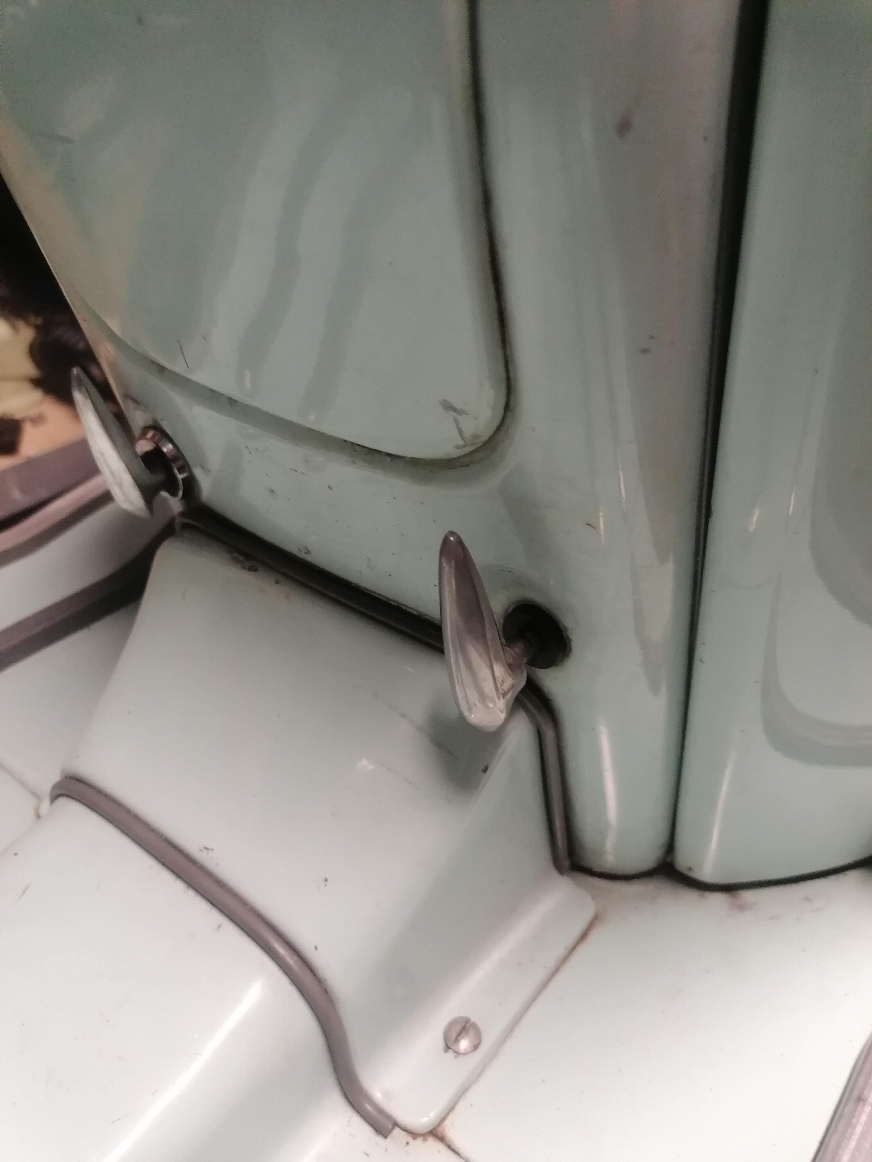

Nochmal ne Frage :
Gehört hier
nicht auch so ein kleiner Chromring drum, wie beim Choke?
Wenn ja, wo gibt es den?
Hab den letzte Woche versucht an einer DL zu verbauen, dass passte vom Winkel bei mir überhaupt nicht, da fehlten vertikal bestimmt 1,5cm zum Hahn (original Tank). Hab dann das Gummi genommen…

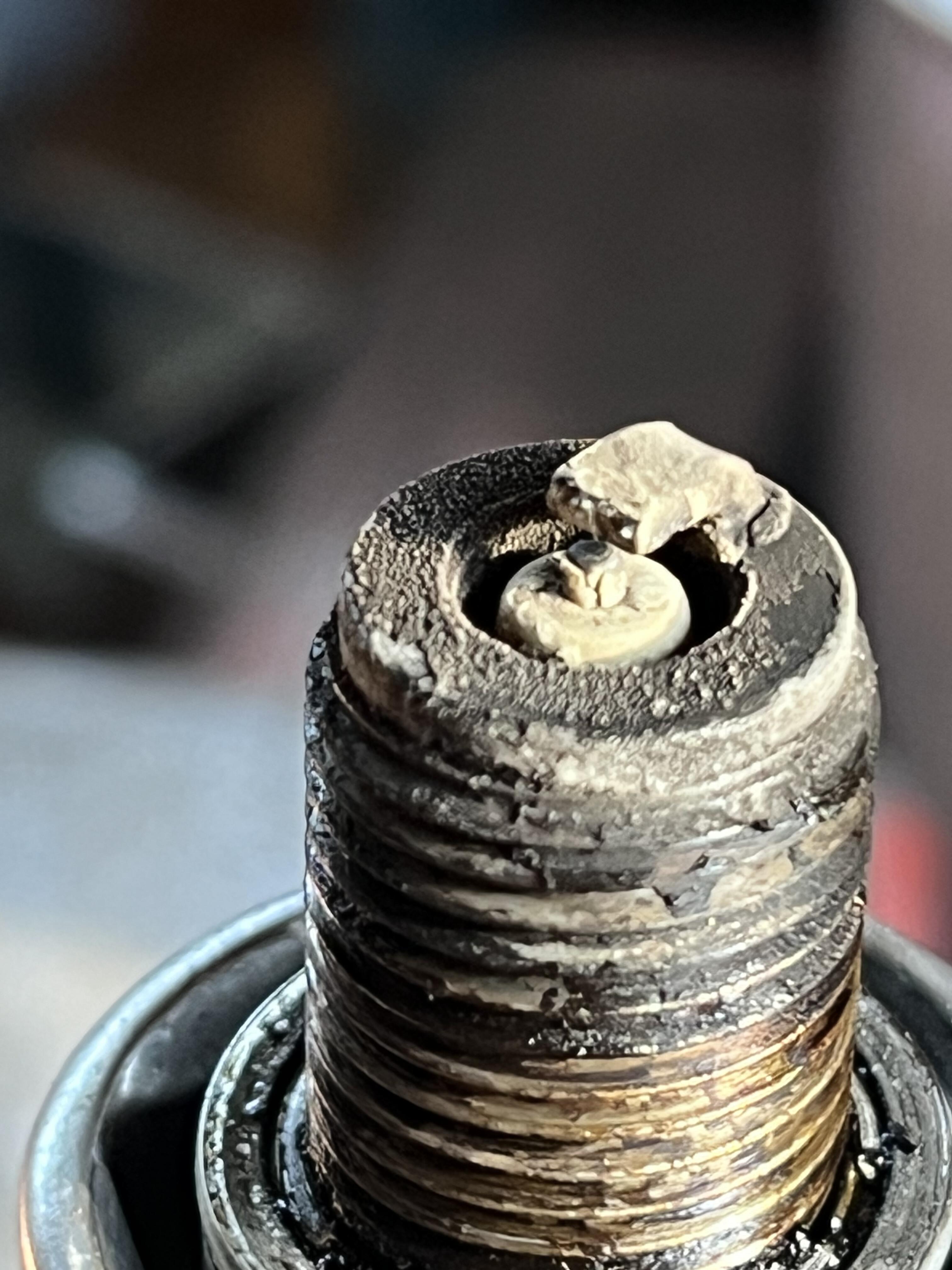

In dem Setup läuft sie seit 1300km mit der gleichen Kerze. Komme tatsächlich gerade von einer längeren Runde zurück und war neugierig wie die Kerze aussieht.
Bevor wer „zu mager“ und „Nebenluft“ schreit - Motor ist dicht und Trocken! 🙂

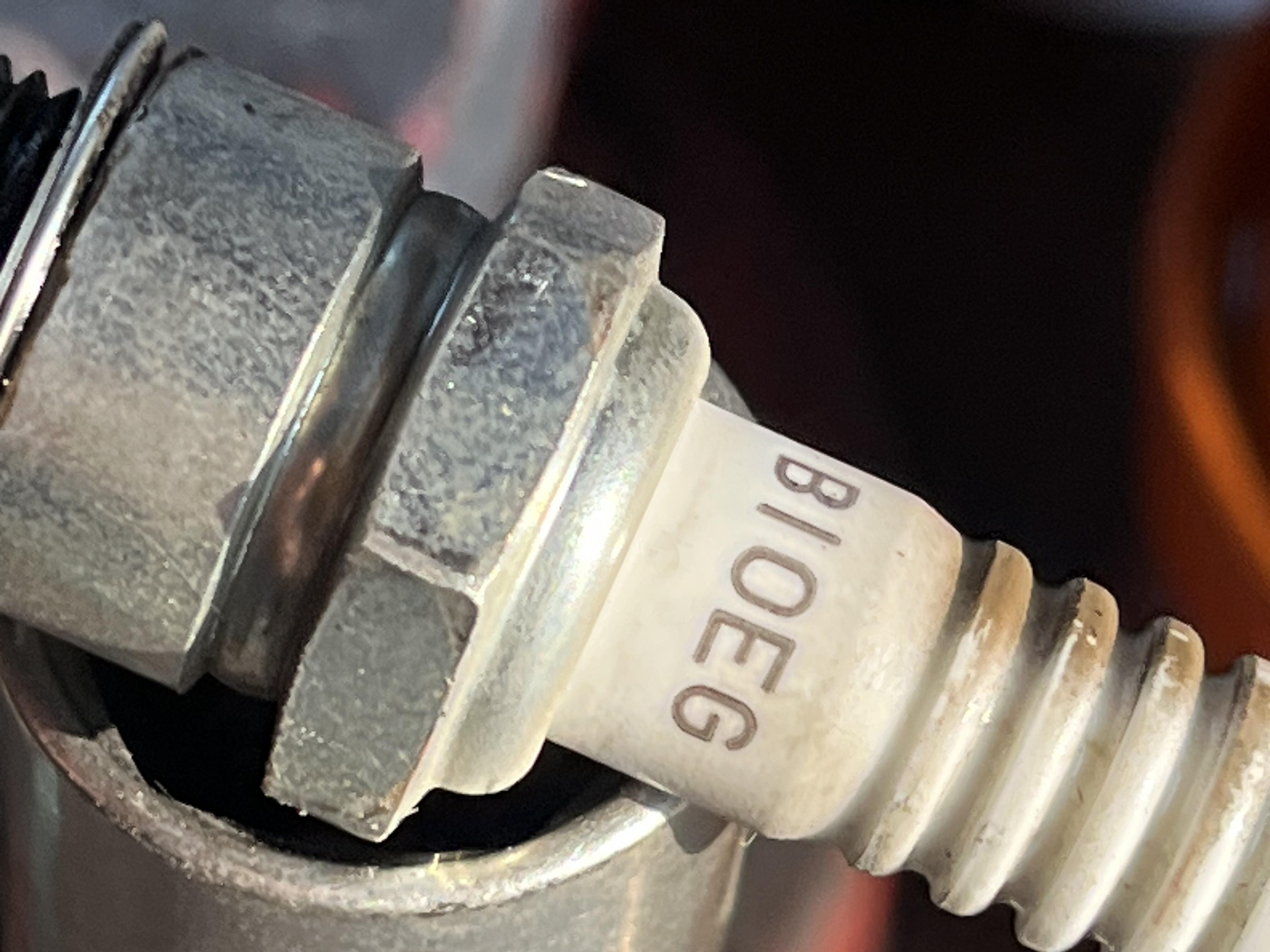

NGK B10EG
Also, seht euch das Bild an! Interessant, oder?
Ich dreh die gleiche wieder rein, aber in Neu. 👍
vor 6 Minuten schrieb dorkisbored:
B10 ist vielleicht auch ein bissl kalt. Nimm mal ne 9er der 8er.
Aber hier ist auch Lambretta und nicht Smallframe ;-)
Ne 8er ist vielleicht immer noch zu kalt... 7er würde wohl vollkommen ausreichen.
Silberelektrode muss auch nicht wirklich sein... Auf Rennstrecke von mir aus...
Ich weiss echt nicht wie manche Leute immer wieder auf solchen Wärmewert bei Kerzenwahl kommen, Herstellervorgabe kann ich mir in diesem Fall auch nicht wirklich vorstellen...

vor 2 Minuten schrieb dorkisbored:
Ja stimmt, Lambretta… 😅
Immer wieder wird bei hellem Kerzenbild eine fettere Bedüsung empfohlen, und, oder eine kältere Kerze.
In melnem Fall habe ich beides: Motor läuft definitiv zu fett und die Kerze ist kalt.
Unter diesen Umständen hätte wohl keiner mit einer weißen Kerze gerechnet, oder?
Für mich beurteile ich das Kerzenlesen für unbrauchbar. Natürlich darf das auch jeder für sich selbst entscheiden 👍👍
vor 3 Minuten schrieb dolittle:
Du meinst bei einer wärmeren Kerze gehts von Weiss Richtung Braun? Eher umgekehrt oder?
Herstellerangaben ??? 🤣
vor 17 Minuten schrieb 7werner7:
Du kannst jetzt natürlich so nicht mehr aus der Nummer raus, aber klar ist ja wohl das die Verbrennung in deinen Motor wohl nicht wirklich gesund ist.
Deine Sache nun, ob du auf Ratschläge hörst, oder ob du weiter meinst alles wäre so wie es sich gehört und soll...
Edit meint das Gewinde sieht aus wie wenn ne Langgewindekerze in einem Kurzgewindekopf gefahren worden ist....
Bearbeitet von dolittle
vor 25 Minuten schrieb 7werner7:
Jimmy, mit diesem Kerzenbild wird dich der Sensenmann holen! Wenn du das willst, dann fahr so weiter.
Deine B10-Kerze ist sicherlich zu kalt für dein Setup. Aber wenn die HD richtig und nicht zu mager ist, dann bleibt mit so einem Kerzenbild - auch wenn du es nicht hören/lesen willst - eigentlich nur noch Falschluft oder Zündzeitpunkt ist deutlich zu früh.
Denn deine Verbrennung läuft definitiv zu heiß ab.

Jungs, ist ok. Will keiner hören, dann lass ich es…. Aber eins noch:
Die Kerze ist weder zu lang noch sonst was, bin ja kein Anfänger. Silberelektrode muss natürlich nicht sein, hatte aber noch welche vom BFA Motor, also warum nicht??
Ich hätte die Vermutung dass die Ablagerungen von Benzinzusätzen kommen, obwohl ich immer Super+ tanke, aber wurscht. Manche sind halt in der Lage sogar Empfehlungen zur Nadelposition anhand eines Fotos der ZK zu geben, andere warten auf den Sensenmann. Nur der kommt seit 1300 km nicht? Bin ich zu schnell? Liegts am Öl? Oder weil es eine Vespa ist? Wer weiß!
Gute Fahrt!
Also die Kerze brennt sich nicht frei, das is sowas von offensichtlich, da brauch ich kein BSA Doktor sein oder wie der moderne Schas so heißt. Im Hobby Heft waren schon Bilder von Kerzenbilder, da hab ich noch nicht mal gelebt und selbst ich weiß das.
Egal, ab in Digglers Keller mit dir!
Bearbeitet von Scumandy
