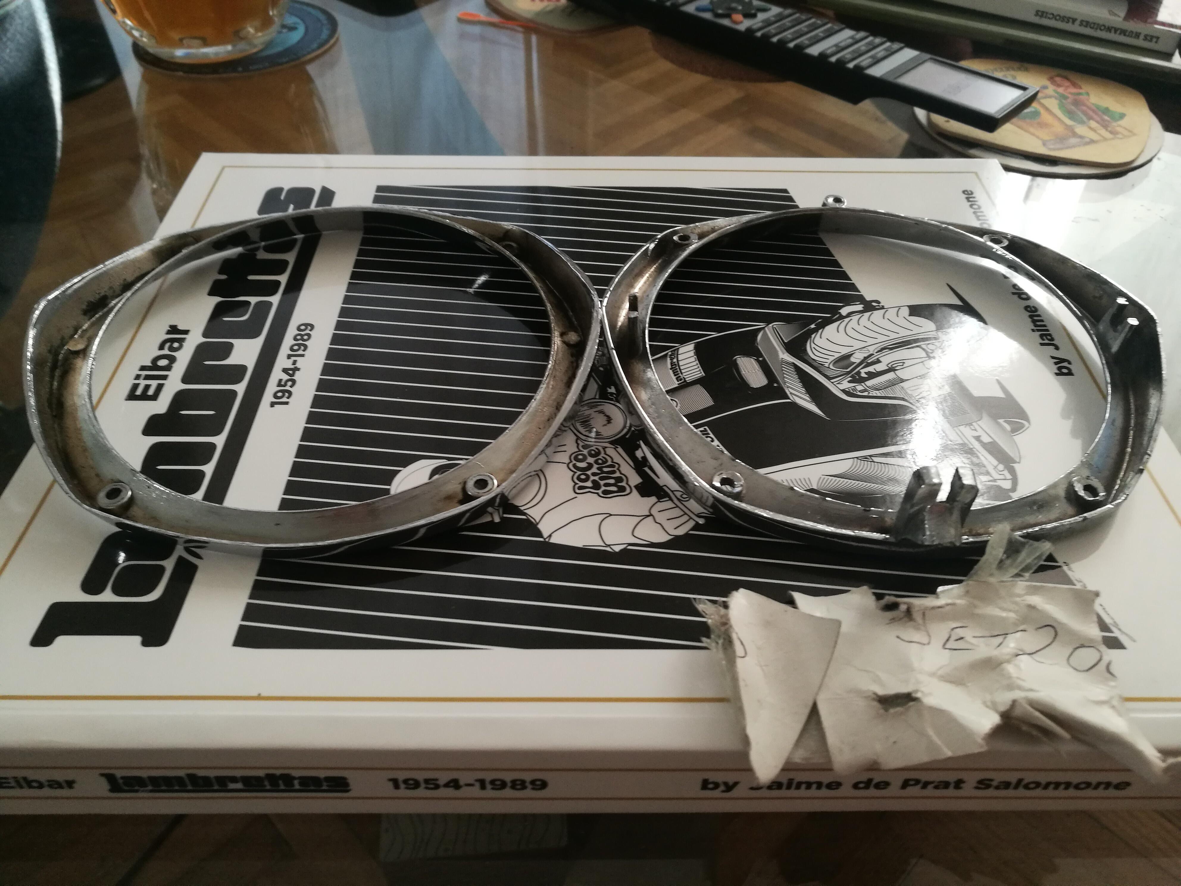

Noch eine Frage. Passt eigentlich ein SX200 Lampenring auf eine Spanische Jet 200?
Die spanischen Lenker haben ab ca. 72/73 im Unterteil keine Aussparung mehr für den ital. Zierring. Die Scheinwerfer werden bei der JET ja mit den zwei seitlichen Schrauben eingestellt und nicht per Scheinwerferzierring.
Du könntest diesen Zierring aus Edelstahl nehmen und die Aufnahme für die Einstellschraube einfach entfernen. Ich fand den Zierring von der Passform und Qualität ganz gut.
Am 14.6.2025 um 19:48 schrieb centro-studi:
Verstehe. Dann waren die alten Spanischen also wie it. SX 200? Hab jetzt diese beiden Ringe für meine Restauration, der rechte wurde mir als Jet 200 verkauft, ich meinte dann es wäre ein Italienischer gewesen. War ein "Blindkauf".
Als könnte es theoretisch auch ein alter Spanischer sein?
Bearbeitet von Scumandy
Ja wenn das so ist habe ich bei Interesse die alte Version abzugeben.

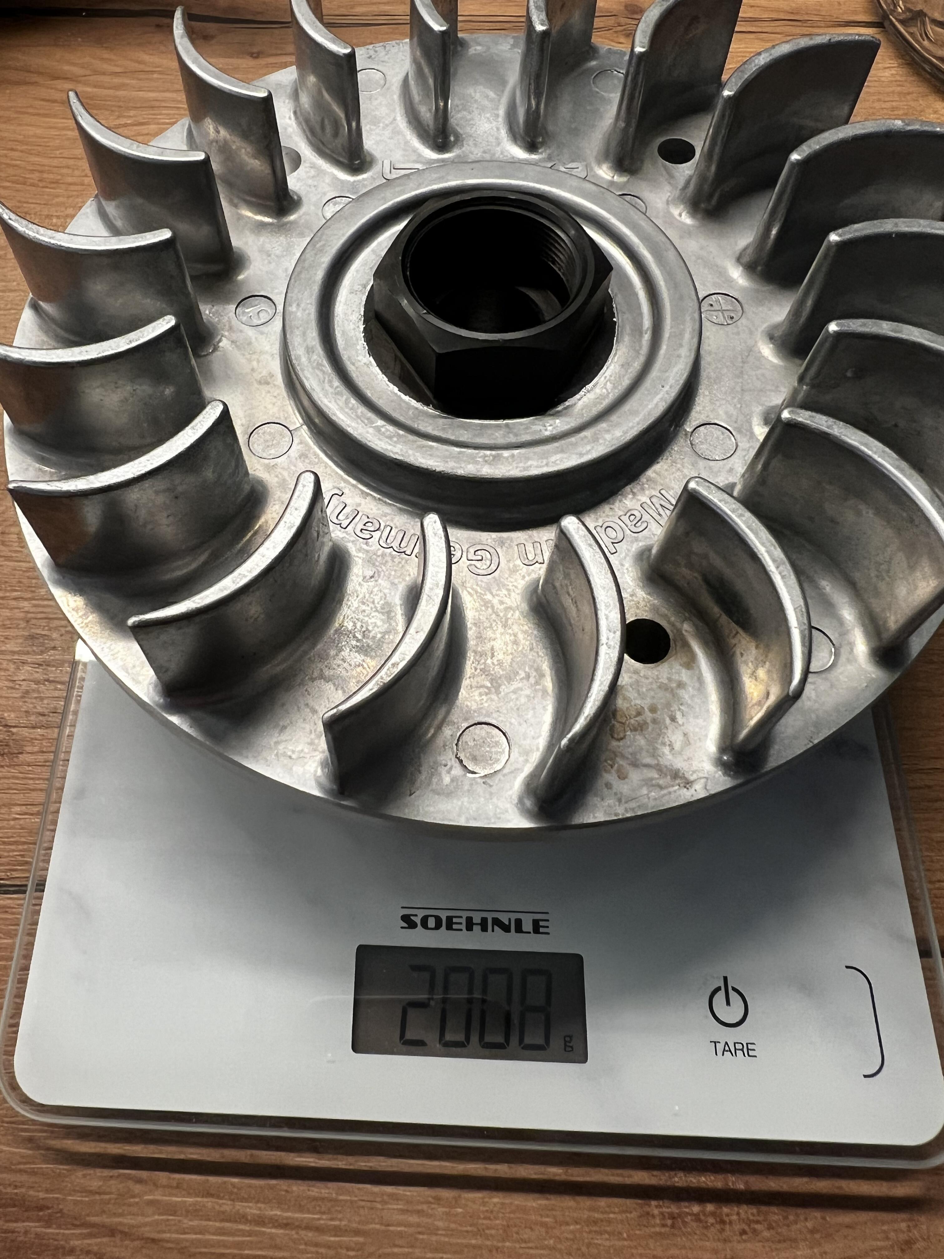

Guten Morgen,
kann mir bitte mal einer das Gewicht vom BGM Lüfterrad durchgeben?
THX!
Das hat ~2kg, hab es aber nie gewogen.
Hat jemand von euch eine Empfehlung für Schrauben für diesen Verbindungsgummi von MB ? Ich tendiere zu Linsenkopf Schrauben. Da müsste aber wahrscheinlich der Kopf abgedreht werden.
Bearbeitet von Dullbohrer
vor 2 Stunden schrieb Big Lebowski:
Guten Morgen,
THX!
2008g
