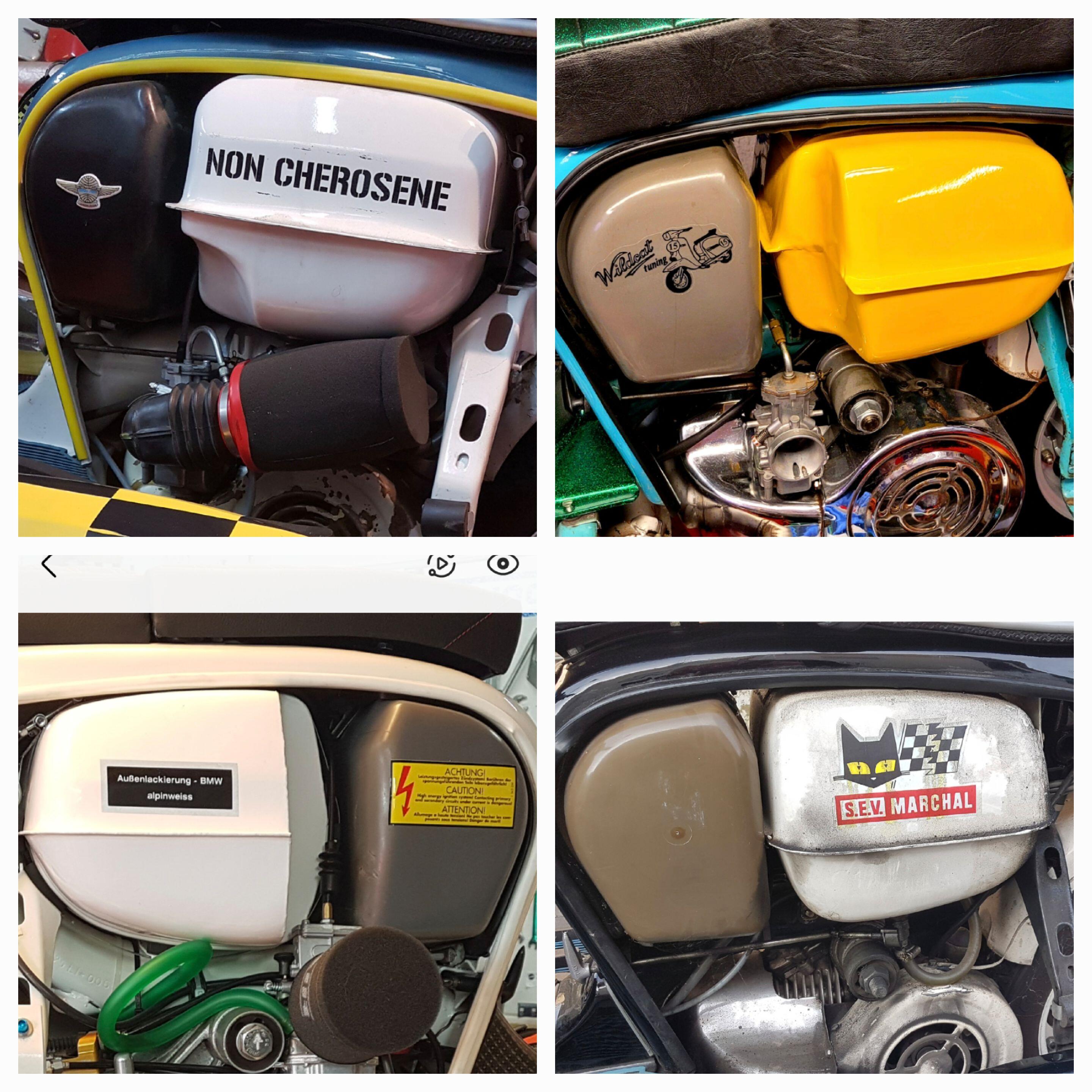

Nur mal schnell 'ne Lambretta-Technikfrage
Die SIP-Angaben variieren zwischen 10 und 13 Litern bei der Produktbeschreibung "XL-Tank".
@Dirk Diggler meint - wenn er Airbox schreibt- vermutlich bereits die Toolbox, während die Airbox, also das LuFi-Gehäuse, natürlich wirklich raus muss und draußen bleibt.
Die Toolbox passte bei mir mit allen gängigen größeren Tankvarianten, wenn sie nicht bis nach vorn reichen an das Rahmenloop / Toolboxtürchen.

    Ich antworte mir mal selber. Passt mit ein wenig Nacharbeit am Schliessblech ganz gut. Mir gefällt das so jedenfalls. Probefahrt steht noch aus. Zu kalt.
Es könnte sich in diesem Zuge lohnen, die drei Muttern der Toolbox ggn M4 Lang-/Distanzmuttern zu tauschen, was zu stark erhöhter Erreichbarkeit beiträgt. Mache ich generell bei jeder Kiste.
Dazu ein ratschender Ringschlüssel und man wird schneller happy.
Gynäkologische Grundfertigkeiten vorausgesetzt.
