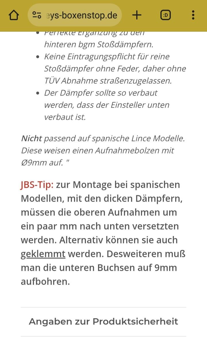

vor 20 Stunden schrieb dolittle:
Macht es der Dämpferfunktion etwas aus, wenn ich ihn so montieren, sprich die Kolbenstange ist  ca. 3-4cm schon eingefahren?
Möchte ungerne die originalen oberen Stossdämpferhalter an der Lince entfernen!
Was spricht gegen das Aufbohren der Stahlbuchsen auf Ø9mm vom Stoßdämpfer?
Sind doch BGM Dämpfer? Die Buchsen gibt es auch einzeln zu kaufen.
vor 12 Minuten schrieb Big Lebowski:
Eigentlich spricht nix dagegen.
Wo gibt's die? Hab nix gefunden
Bearbeitet von dolittle
vor 19 Minuten schrieb dolittle:
Ich ich habe das obere Lenkkopflager nachgezogen, weils es nur da was zum anziehen gibt. Das untere wird natürlich dadurch mitangezogen.
Und genau das war meine Frage bzw. Aussage.
Unten hatte ich ja die Buchsen auf 9mm aufgebohrt.
Soweit ich mich erinnere, ist der Dämpfer insgesamt zu kurz damit er auch in die oberen Aufnahmen passt...

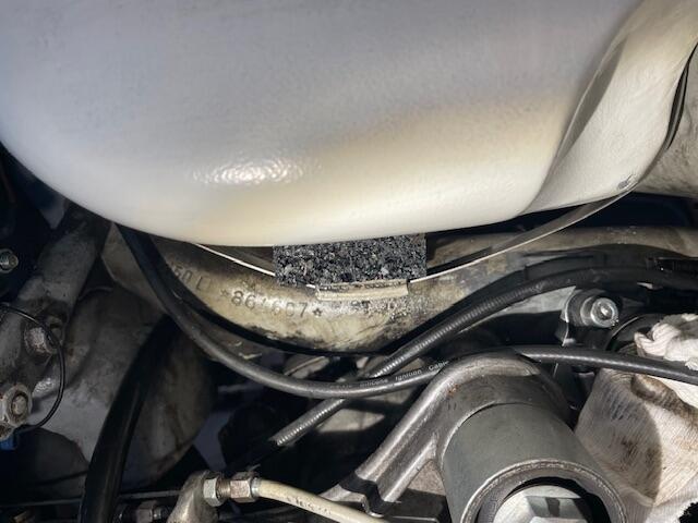

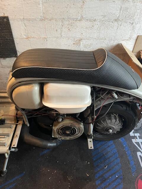

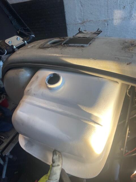

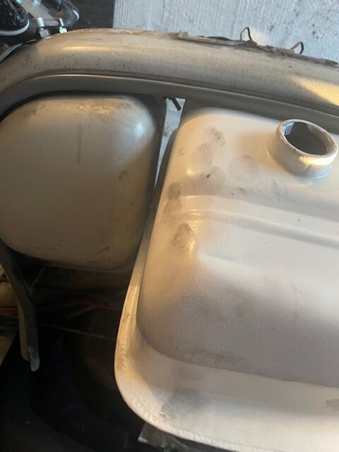

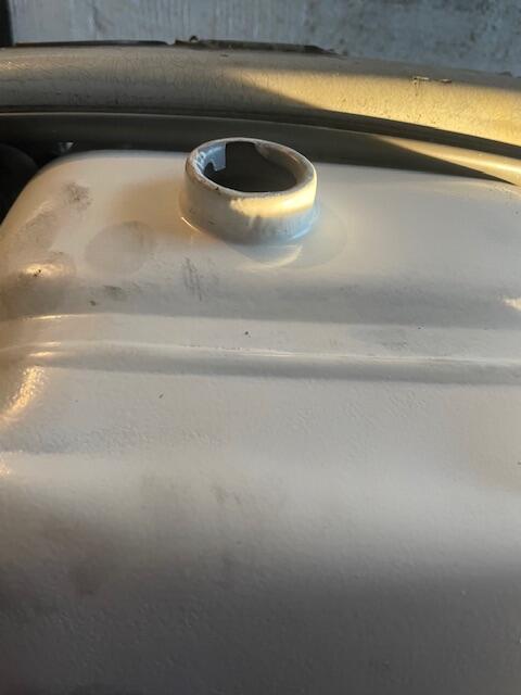

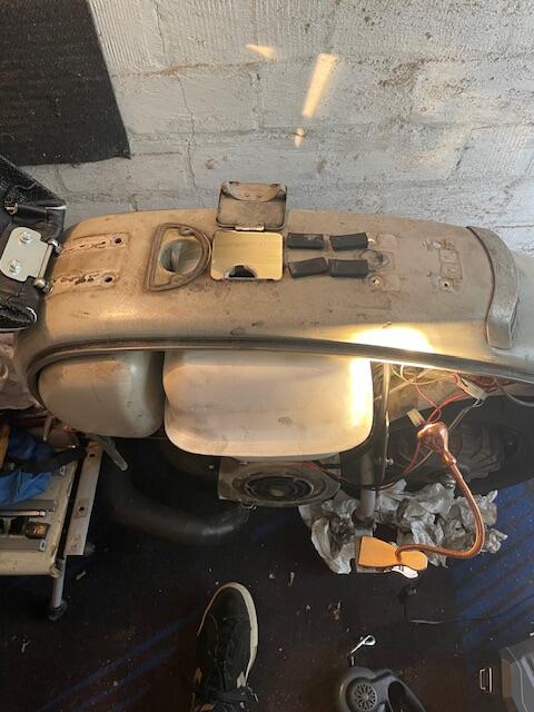

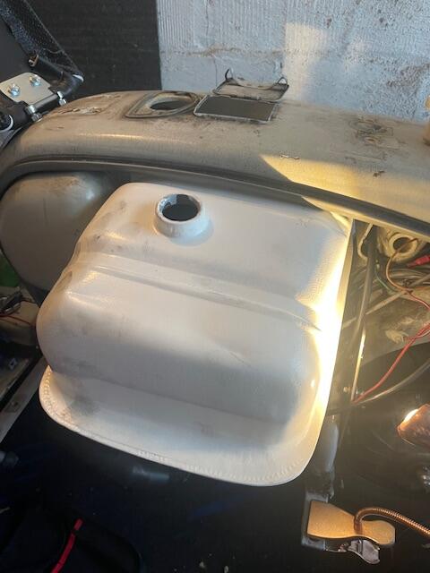

Am 29.7.2025 um 12:46 schrieb Hjey:
Krieg meinen SIP xl Tank nicht montiert.
Gibts da einen Trick?
Wie soll der da zwischen gehen?
IMG_1417.thumb.jpeg.5a1e44dfafc29fce2e2d79e0210e16af.jpegIMG_1416.thumb.jpeg.b3465c4da663e4d840317adb89d6bb59.jpegIMG_1415.thumb.jpeg.dbaf716a6f17613861f2fb7e0ce0cd30.jpegIMG_1414.thumb.jpeg.2a35c9381e994746b22c9fc00a37173b.jpeg

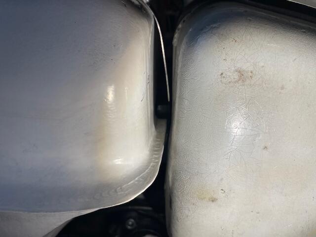

Kurzes Update.
Tank ist jetzt drin. Waren die Gummies. Hätte nicht gedacht, dass die noch so viel Luft erzeugen beim Entfernen.
Das Gewinde von der Halterung Gepäckfach musste noch gekürzt werden.
Tank passt jetzt erstmal dazwischen.
Gummies Bänder und Benzinhahn müssen noch dran 🤩.
Danke an alle Ratgeber 🥰
vor einer Stunde schrieb Hjey:
Kurzes Update.

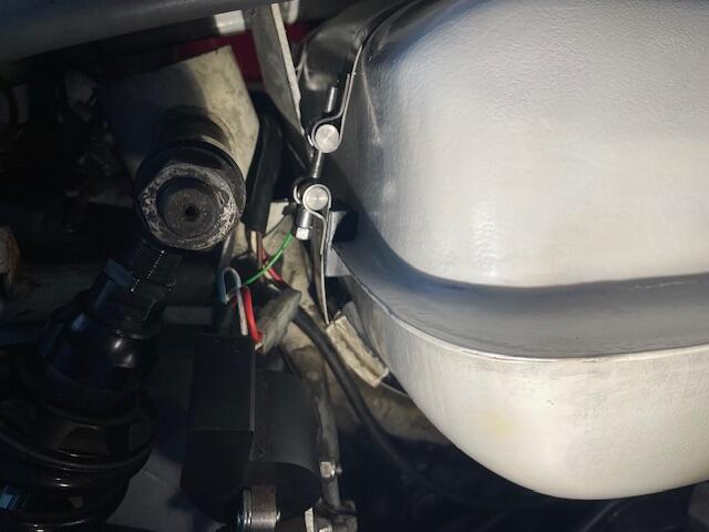

Und wie sieht es mit dem Benzinhahn aus? Geht es sich aus mit Silentblock?
vor 11 Stunden schrieb dolittle:

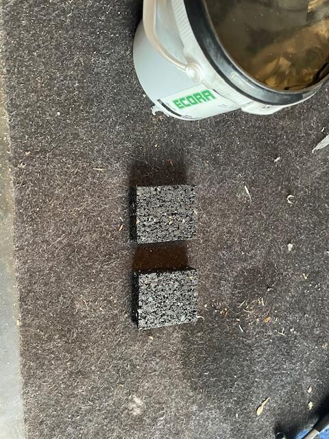

Na das war noch mal ein mega Gefummel.
Aber jetzt sitzt der Tank gut.
Gepäckfach musste leicht eingedellt werden, Gummies unten mussten durch deutlich dickere Gummies ersetzt werden, Benzinhahn sitzt durch die dickeren Gummies jetzt höher und geht gut frei. Der Benzinhahnstutzen sitzt offensichtlich weiter vorne, weil der Betätigungshebel jetzt 20 mm raussteht.
Top.
Ich glaube aber das diese Art von Gummis die du da verwendet hast, nicht lange halten werden.
Wenns das Material ist das ich hatte, dann löst sich das mit der Zeit auf, wenn Benzin dran kommt....
vor 1 Stunde schrieb dolittle:
Top.
ja, das glaube ich auch. Die Dinger sind aus dem Baumarkt, kurzfristig war nichts anderes verfügbar. Ich tausche das im Winter gegen Korkplatte.
Benzinhahn kann aber noch drehen, damit der Hebel wieder fluchtet und nicht raus steht.

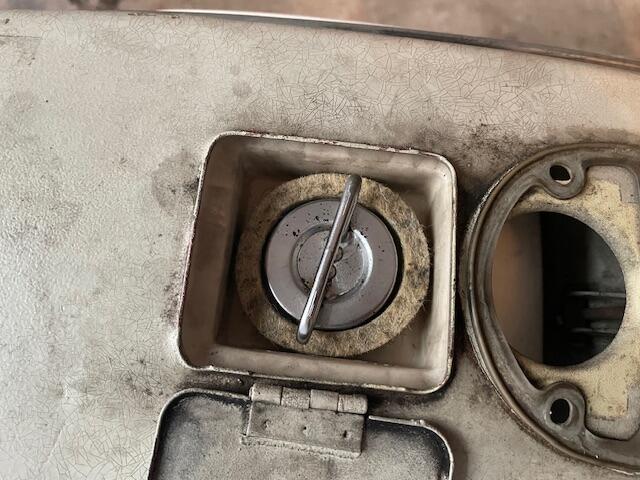

vor 5 Stunden schrieb Stampede:
@Hjey der Filzring gehört unter die Tropfschale. :-)
Ach, das war mir bisher auch nicht klar :crybaby:
vor 20 Stunden schrieb Stampede:
Und die Tropfschale gab es nur bei DL/GP
vor 29 Minuten schrieb Rollerbube:
Nicht bei jeder 3.Serie?
