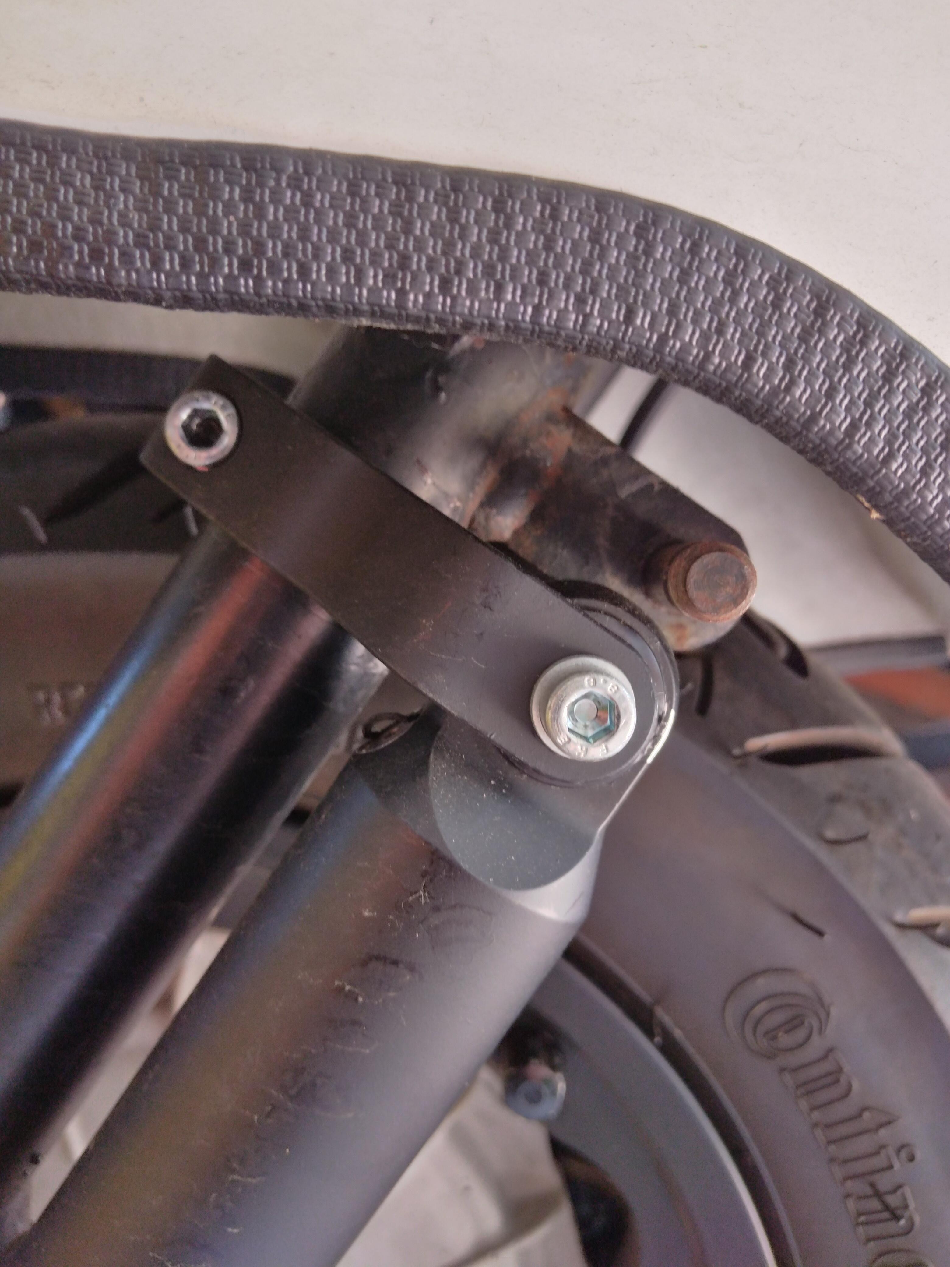

Macht es der Dämpferfunktion etwas aus, wenn ich ihn so montieren, sprich die Kolbenstange ist  ca. 3-4cm schon eingefahren?
Möchte ungerne die originalen oberen Stossdämpferhalter an der Lince entfernen!
Bearbeitet von dolittle
vor 8 Minuten schrieb dolittle:
Nun ja, dein effektiver „Dämpfungsweg“ ist mal grade um 30-40 mm kürzer und kann so eher auf Anschlag gehen.
Dafür ist aber dein Negativweg größer, welcher aber auch mit dem der Federn zusammenhängt.
Bearbeitet von Dullbohrer
vor 9 Minuten schrieb Dullbohrer:
Ja, schon, aber so wie ichs prüfen konnte gehen die nie auf Block. Also noch genug Federweg.
Mir gings eher darum, weil ich das Problem mit unruhigen Fahrwerksverhalten, gefühlsmäßig von vorne her kommend, irgendwie nicht richtig in den Griff bekomme. Wollte das ausschließen bevor ich mich an das Lenkkopflager mache, obs von der Dämpferposition herkommen kann. Sind auf softeste Stellung und original Lince Gabelfedern.
Öl im Dämpfer wurde laut SCK mit korrekter Ölmenge und Viskosität befüllt.
vor 46 Minuten schrieb dolittle:
Dazu Würde ich dir auch empfehlen die Buchsen von den Forklinks genau zu prüfen und ggf. zu tauschen. Hatte ich an meiner LIS ebenfalls mal. Habe dann passende Buchsen aus Rotguss gedreht. War um Welten besser !
