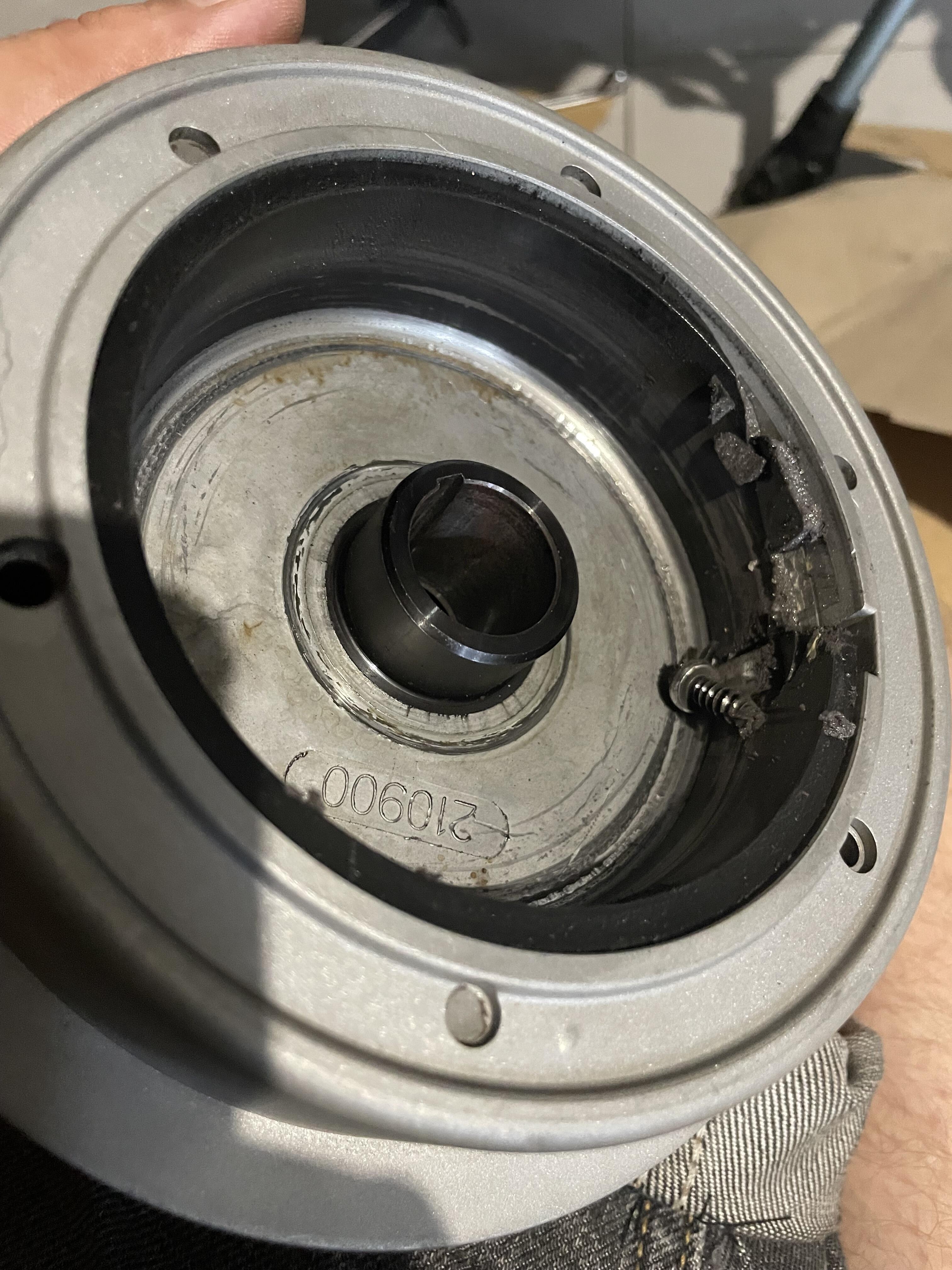

Kann man das Polrad übergangsweise noch fahren? Es sind nur Teile des Magnetbandes herausgebrochen.
Oder wird das Zündsignal durch das fehlende Stück beeinträchtigt?
vor 46 Minuten schrieb centro-studi:
Was bedeutet „übergangsweise“ für dich ? Vom Run bis nach Hause oder bis zur Saison 2027 ?
Ich würde damit jedenfalls nur noch in äußersten „Notfall“ fahren wollen.
So ca. 300 km, da die Karre in Spanien steht und ich gerne noch im restliches Urlaub damit fahrend Zeit verbringen möchte.
Den Rand vom abgebrochenen Magneten würde ich mit 2K Epoxy zur Sicherheit kleben.
An Weihnachten tausche ich das Polrad dann eh aus.
Mir geht es darum, ob das geht. Wegen des Signalgebers für den Pick-Up.
Ein neues Polrad habe ich noch nicht. ZGP ist vor dem Schaden schon auf dem Weg gewesen.
Bleibt noch die Frage wie viel Unwucht dadurch entstanden ist.

Ich würde ausgehen, dass die zusätzliche Lücke im Magnetband dir falsche Signale vom Pickup feuert. Versuch macht klug, aber ich würde damit eher nicht mehr fahren.

Ganz ehrlich : Kauf dir lieber ein paar Liter Sangria und genieß die Sonne. Du riskierst ansonsten weitere Schaden am Motor, was es dir nicht Wert sein sollte.
Bearbeitet von Dullbohrer
vor 3 Stunden schrieb Dullbohrer:
Jaja, so ähnlich werde ich es machen. Das ist vernünftiger. Da hast du Recht. Die Lammi läuft ja auch nicht weg. :cheers:
