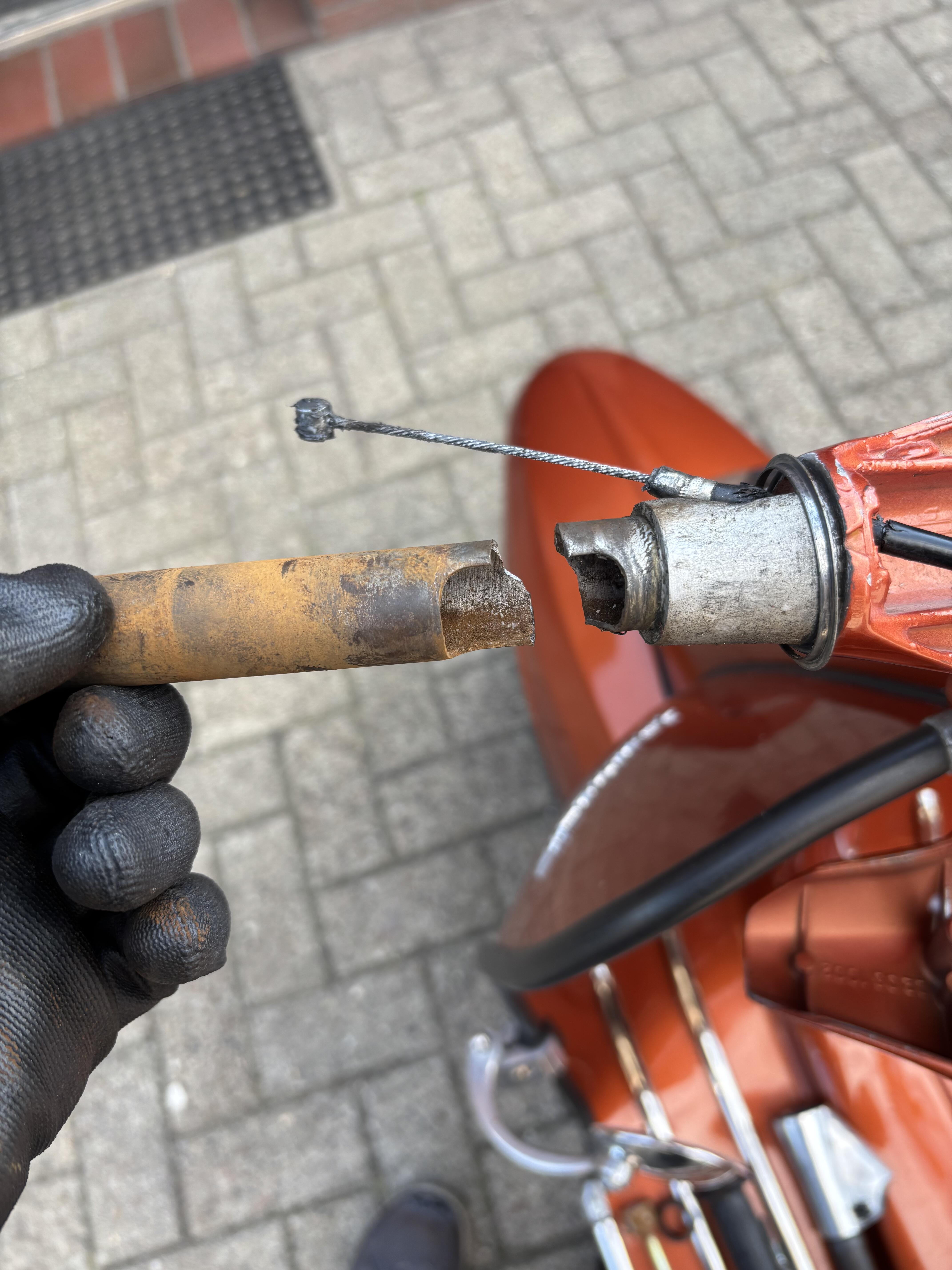

Moin,
gibt's für das hier eine GSF-Weltraum-NASA- Lösung ohne Lenkerkopftausch?
Am besten ohne Lenkerkopfabbau...
Vielleicht sowas? Bekomme den Link gerade nicht eingestellt.
Bearbeitet von scooterlenni
vor 26 Minuten schrieb schindol broer:
GSF-Weltraum-NASA
Das würde ich nicht mal schweißen! Sicherheitsrisiko zu hoch

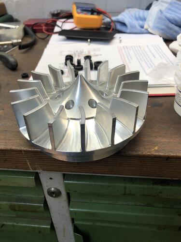

Servus,
ich habe den Konus vor ca. 1 Jahr in England gekauft, ca.70€ inclusive Versand und Zoll. Musst du mal ein bisschen googeln, war so ein Tuner der Kleinserien macht.
Das Ding in Verbindung mit einem MMW Lüfterrad, einer Abdeckung ohne Gitter und einem Abstand zum Lüfterrad von 3-5mm und dein Zylinder bekommt einen Frostschaden :-D

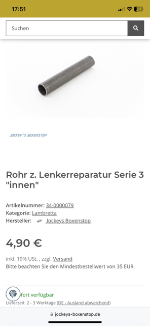

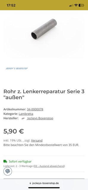

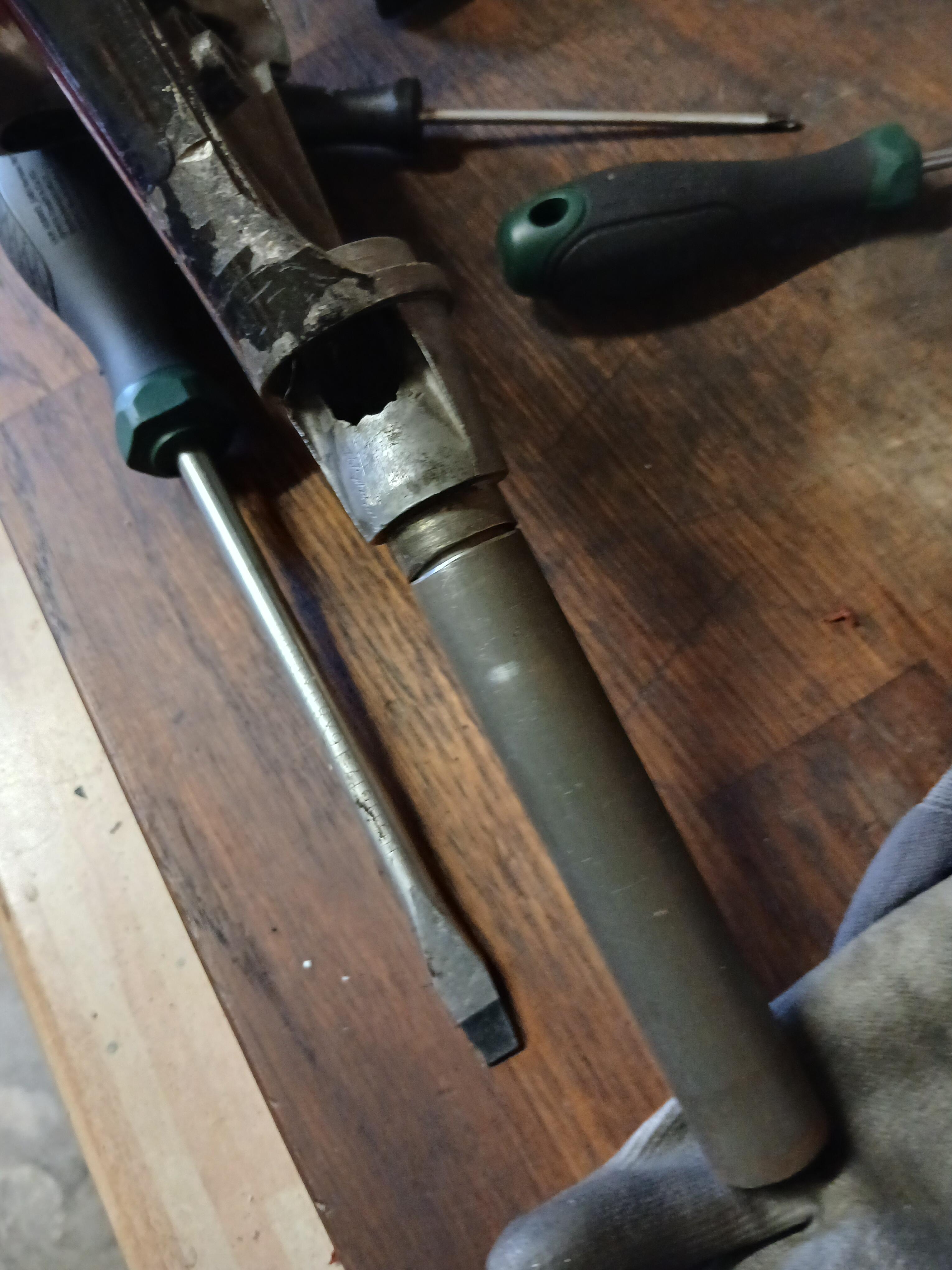

Die "innen Hülse" von JBS habe ich für meinen spanischen SX Lenker genutzt. Ist quasi eine Durchstecklösung. Falls Du links Schalter hast musst Du halt ein Fenster für den Kabelbaum fräsen. Ich habe das ganze noch mit vier Schweisspunkten fixiert. Danach ist das Schaltrohr definitiv überdimensioniert was die Wandstärke angeht :-D
Bearbeitet von Valiant71

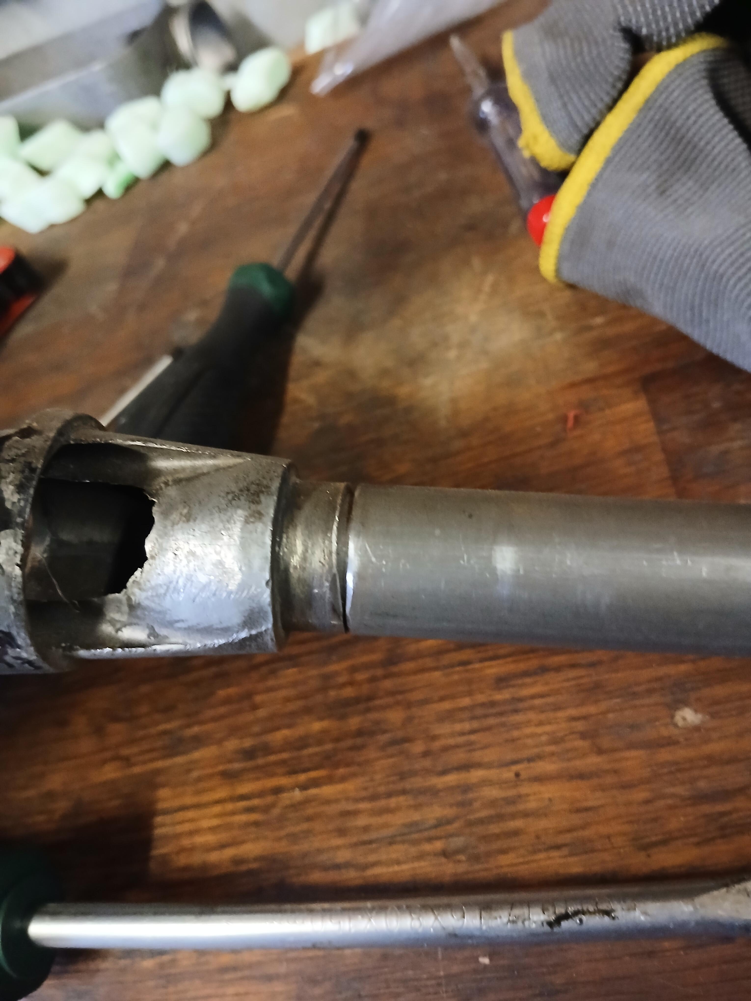

 Bei gleichem Bruchbild sieht das mit Innen- und Aussenhülse gefixt so aus

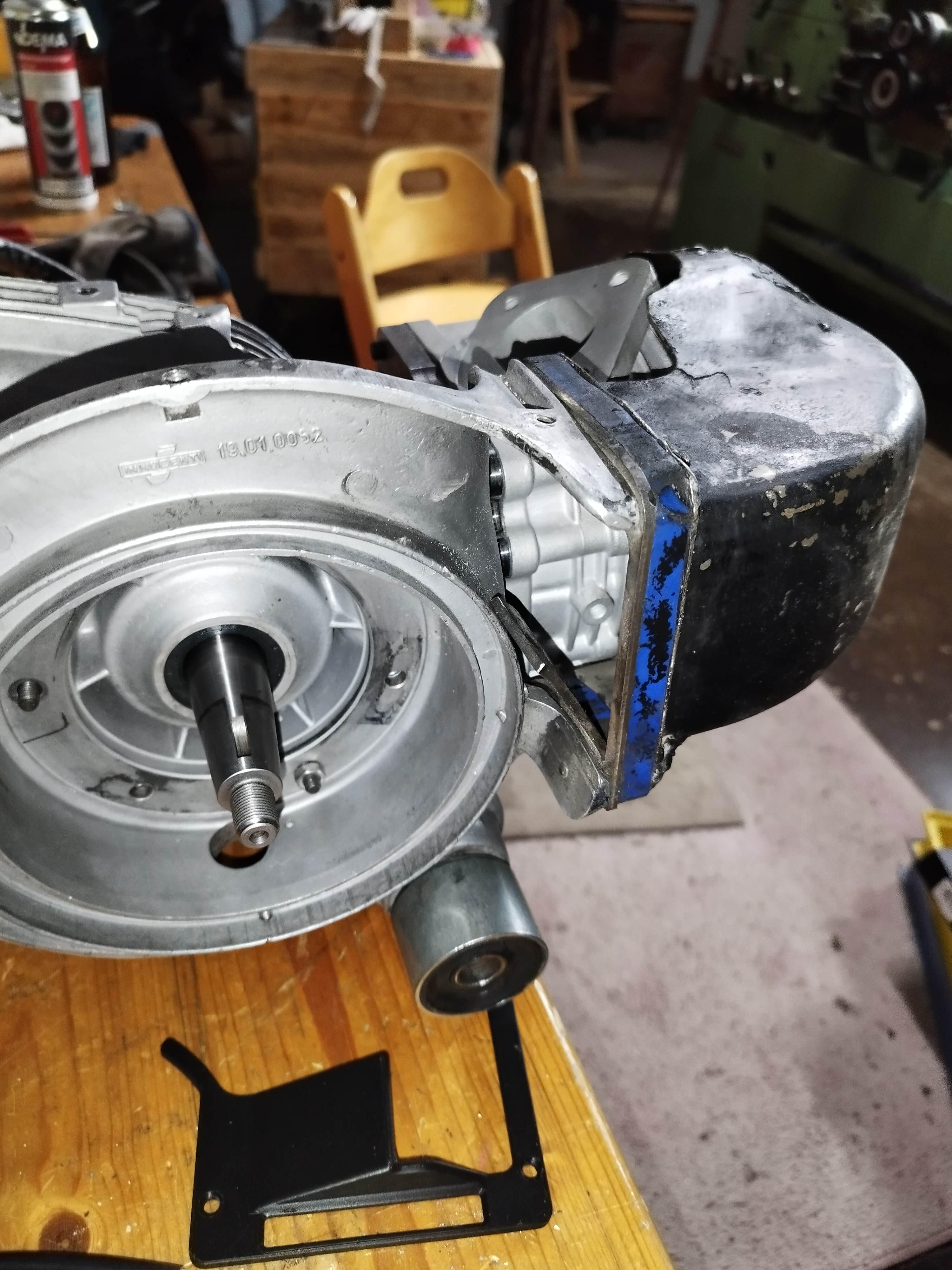

Ich habe zur besseren Luftenströmung noch ein Blech verbaut. Konus ist aber auch spannend
Gibts den Vape Konus nicht auch geplottet irgendwo ?
Brauche kein Alu Kunstwerk..

Der Stealweasel aus England, hat das mit dem Lüra und Konus in einem seiner zahlreichen YouTube Videos ziemlich geil erklärt, berechnet und durch exerziert.
Bringt definitiv mehr Volumenstrom und somit Kühlung
