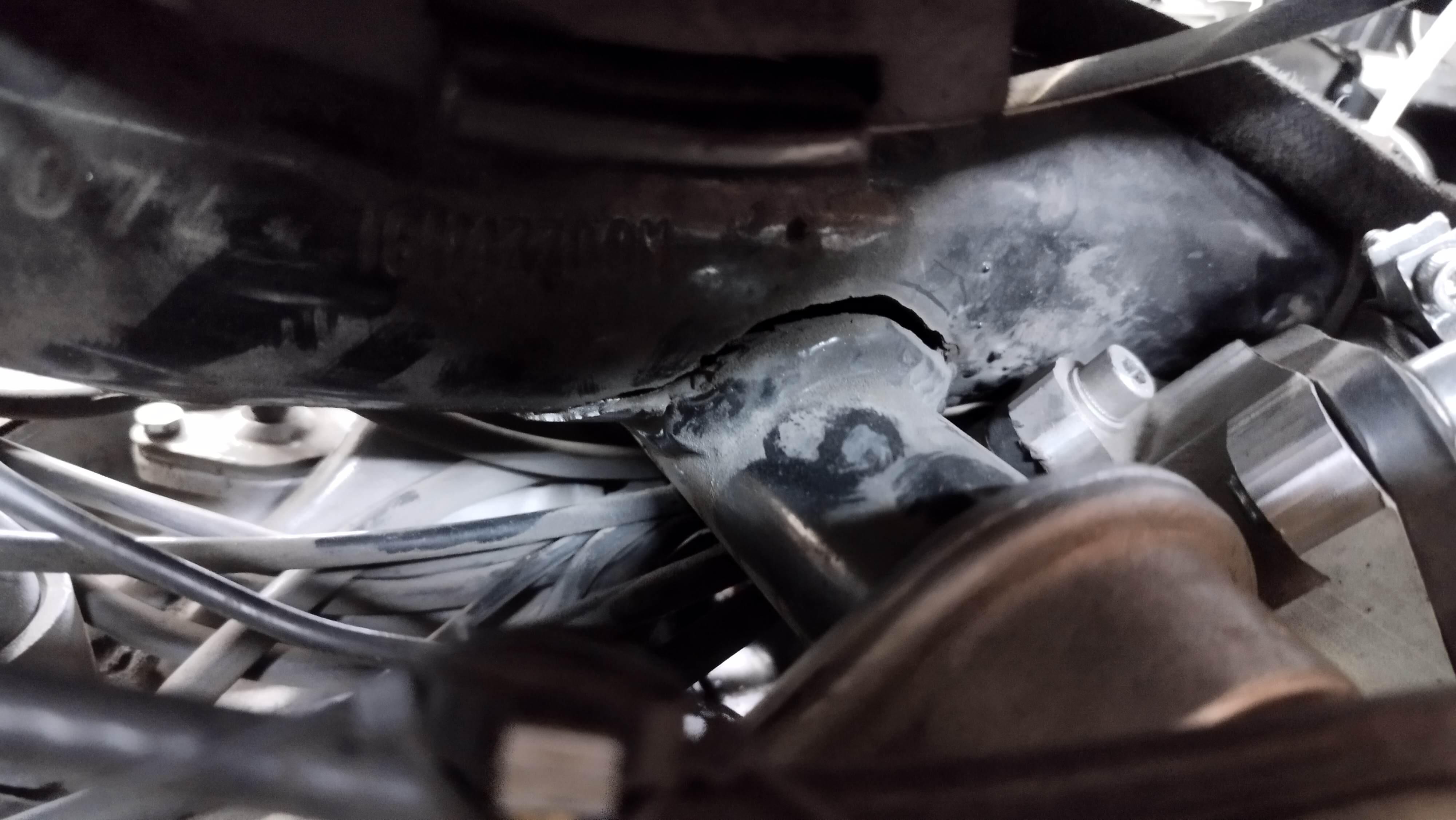

  2. Ich bin auch erstmal raus mit Lambretta, brauche jetzt einen neuen Rahmen. Zum Glück im stehen gesehen, dass das Hinterrad schief steht.

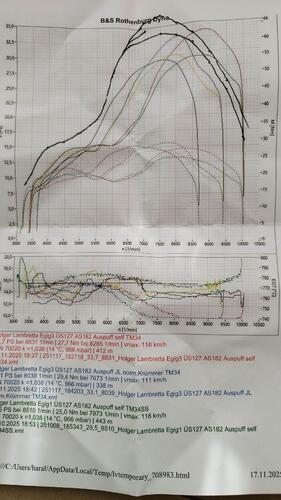

  9. Vom Erich gibt es auch ein Diagramm mit identischen Steuerzeiten, als Vergleich von 1 zu 3 Teiler. Wenn ich das in mein Diagramm Male, sieht das so aus. An was könnte es liegen? An meinen Fähigkeiten, am Auspuff, Lambretta Motorblock, Pleuel...

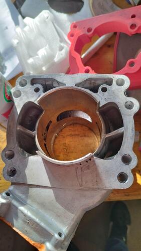

  10. Da der Zylinder Gussausmarkerungen genau an der Stelle hat, wo meine Anschraubungen für den Original-Zylinder sitzen habe ich die Platte für eine 3mm Alufußdichtung angepasst. Das ist die einzige, die es beim Erich gibt. Die Papierdichtung ist beim ersten Versuch genau an dieser Stelle gerissen.

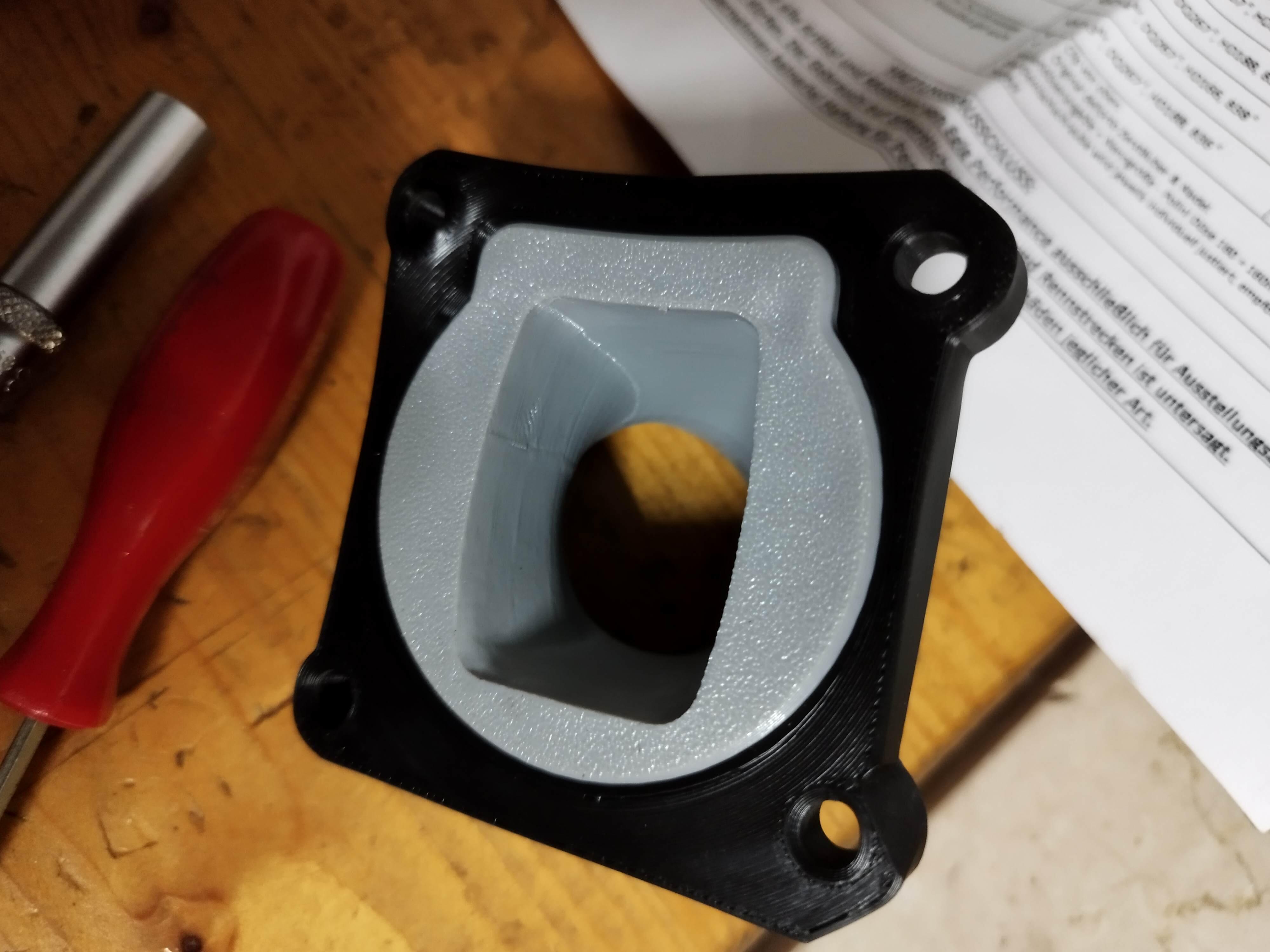

  11. Es gehen prinzipiell auch andere Vergaser, nur der vom Erich empfohlene 34'er Dell'Orto ist halt riesig und dann wird es mit dem Luftfilter eng. Bild ist eingefordert. Will auch noch einen 30'er testen, was da an Leistung fehlt

  13. Auf Wunsch zeig ich hier mal meine Lambretta. Motor ist ein Egig 210, Kurbelwelle ist eine SIP mit 58 Hub und einem135mm Pleuel. Beide Zylinder haben 127/182 Steuerzeit. Der Einteiler hat 1,37QK, der Dreiteiler hat 1,35QK. Der Auspuff mit den niedrigsten Drehzahlen hat einen langen Parallelkrümmer mit 44,5mm Durchmesser (JL), der zweite hat einen kleineren Krümmer Durchmesser und wird dann früher konisch (ähnlich Original JL) und der dritte ist ein Eigenbau ( höchste Drehzahl). Von dem Dreiteiler habe ich nur die beiden letzten Auspuffanlagen getestet. Das Vorresoloch könnte mit fetterem Vergaser noch besser werden. Beim Dreiteiler habe ich die Nadel zweimal höher gehängt und es ist immer besser geworden. Dann ging die Zeit aus. Motor ist von meinem M200 Umbau, Fuß um 6,5mm abgefräst und dann an den Originalen Gewinden die Stahladapterplatte angeschraubt. Durch das Pleuel bin ich nach Einstellen der Quetschkante bei Steuerzeiten von 118/175 raus gekommen. Fuhr gut, früher Einstieg aber nur 24,5PS mit dem JL Auspuff. Jetzt ist nur der Kopf abgedreht, damit dieser tiefer in den Zylinder taucht und der Zylinder unten unterlegt. Mehr geht am Kopf nicht mehr, da sonst die untere Kühlrippe abfällt. Gruß Holger
  14. Ich weiß jetzt nicht, ob ich gemeint bin, ich würde mir nur öfter wünschen, dass man in eine technische Diskussion kommt. Wenn ich dich jetzt nicht verwechsle bist ja auch du jemand der potentere Motoren hat und sich am Prüfstand auskennt. Hier gibt es ja einige, die mit dem Zylinder Erfahrung haben und einiges probiert haben. Aber lassen wir das, bevor nochmal 2 Seiten blabla steht. Schönen Abend
  15. Mit dem Einstellen meiner Diagramme hatte ich mir erhofft, dass wissende vielleicht Tipps geben können, warum meine Leistung bei beiden Zylindern weit hinter denen von Erich hinterher hinken, bei gleicher Steuerzeit. Oder warum ich nahezu identische Leistung und Band bei verschiedenen Auspuffanlagen habe. Jetzt geht es über eine Seite lang darum, ob der Quattrini oder der 180'er besser ist.
  16. Dann zeig ich mal meinen Vergleich von gestern. Ist jetzt nicht direkt SF, sondern Lambretta. Motor mit Egig 210, hat 58 Hub mit 135mm Pleuel. Beide Zylinder haben 127/182 Steuerzeit. Der Einteiler hat 1,37QK, der Dreiteiler hat 1,35QK. Der Auspuff mit den niedrigsten Drehzahlen hat einen langen Parallelkrümmer mit 44,5mm Durchmesser (JL), der zweite hat einen kleineren Krümmer Durchmesser und wird dann früher konisch (ähnlich Original JL) und der dritte ist ein Eigenbau ( höchste Drehzahl). Von dem Dreiteiler habe ich nur die beiden letzten Auspuffanlagen getestet. Das Vorresoloch könnte mit fetterem Vergaser noch besser werden. Beim Dreiteiler habe ich die Nadel zweimal höher gehängt und es ist immer besser geworden. Dann ging die Zeit aus.
  17. An der Stelle, wo der Schraubenkopf von der Originalen Lambretta Anschraubung in der Adapterplatte sitzt ist eine Gussausmarkerung. Es ist zwar noch eine Dichtfläche außerhalb am Zylinder und der Platte, aber genau an dieser Stelle ist die Dichtung eingerissen. Jetzt kommt eine 3mm Alufußdichtung rein. Die Steuerzeiten waren so auch nicht ideal durch das 135mm Pleuel. Auf dem Bild sieht man die Auflagefläche vom Zylinder. Auf der nicht sichtbaren Seite ist der Schraubenkopf in der Ausmarkerung.

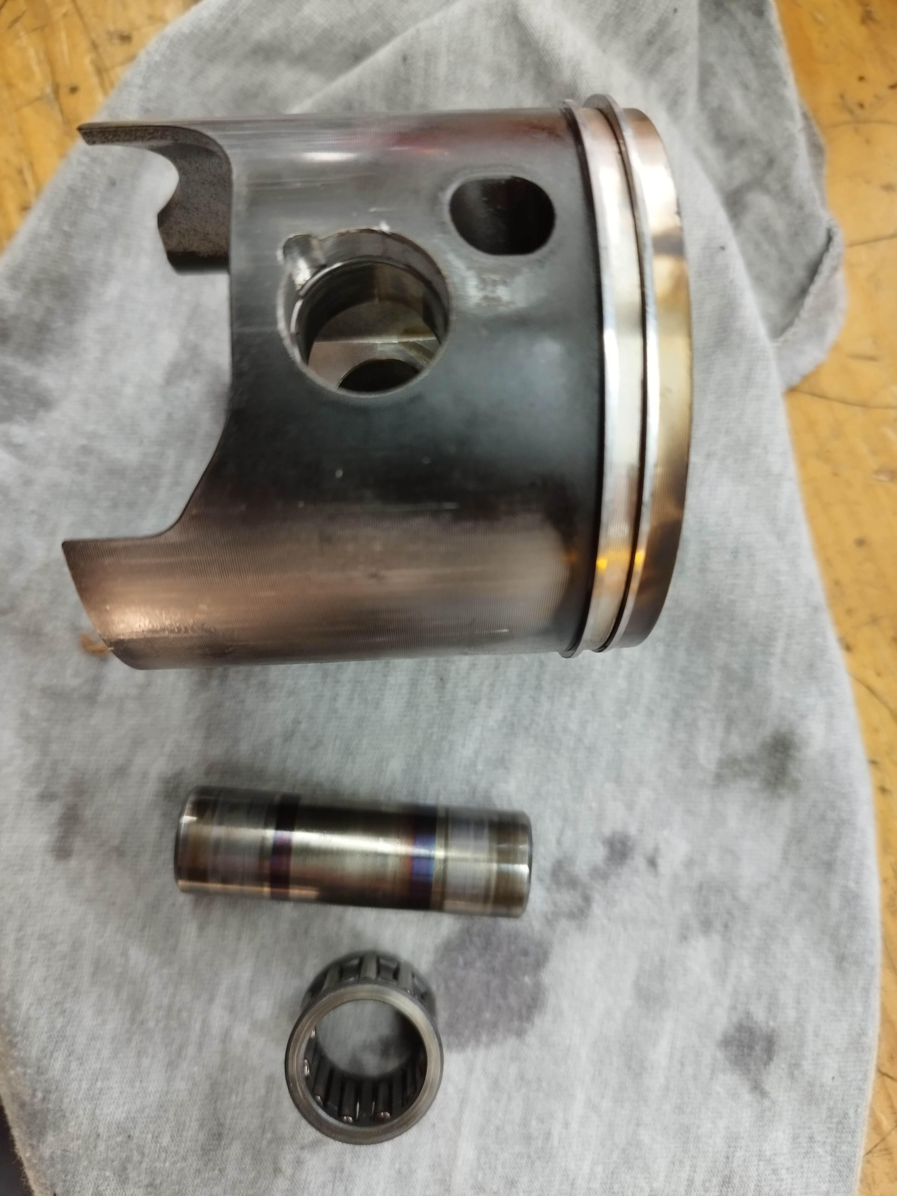

  18. Nach Diskussion mit mehreren Personen, gehe ich davon aus, dass dies von der defekten Fußdichtung gekommen ist. Das billige Conversion Lager hat hier wahrscheinlich auch nicht geholfen. Teile sind bestellt.

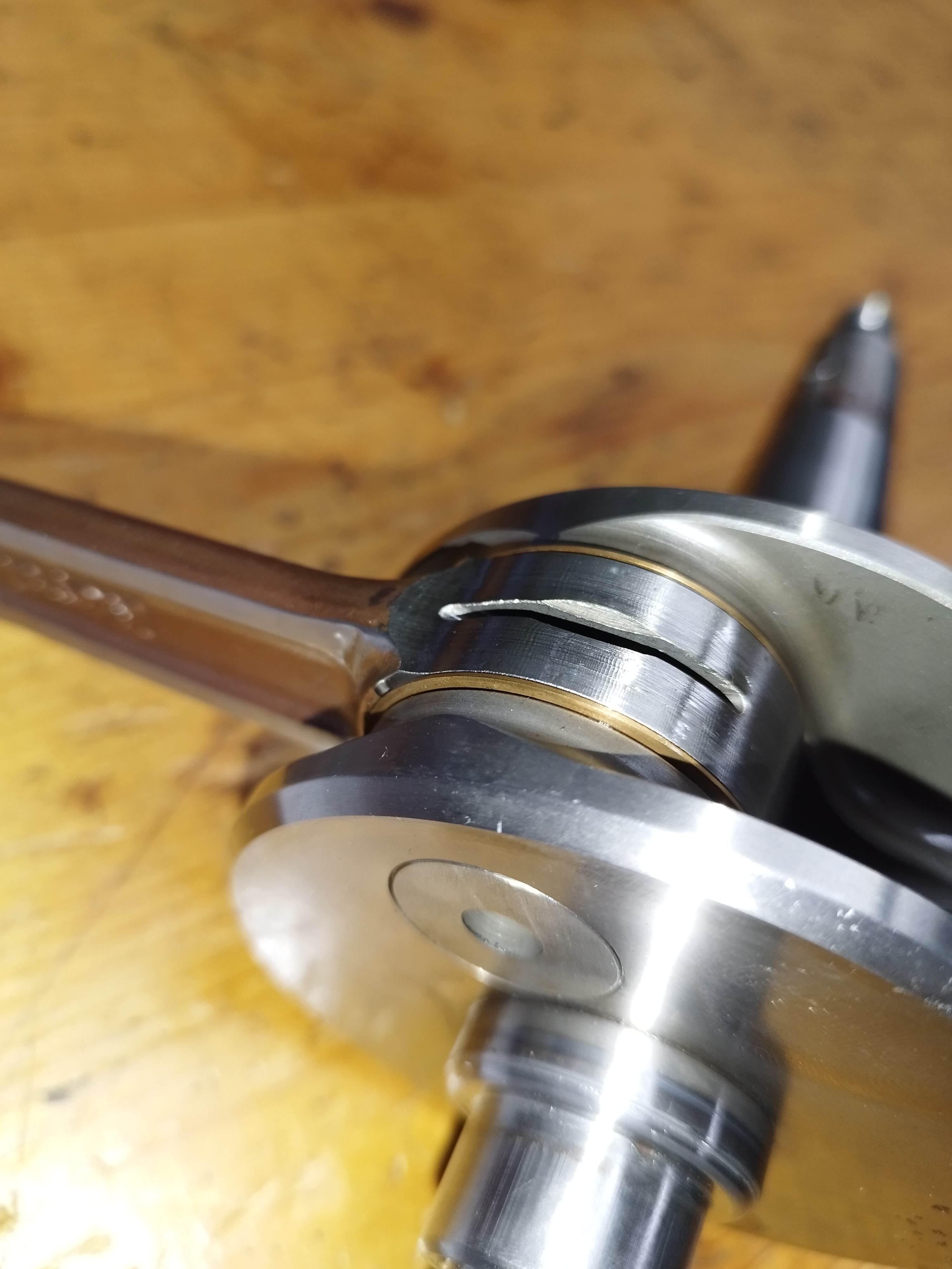

  19. Habe auch gestern meinen Egig zerlegt um die Steuerzeiten hoch zu setzen und dann blaue Ringe auf dem Kolbenbolzen entdeckt. Bin ca.1000km gefahren. Dachte an eine Schiefstellung vom Zylinder, komisch ist nur, dass die Kurbelwelle unten keine Verfärbungen hat.

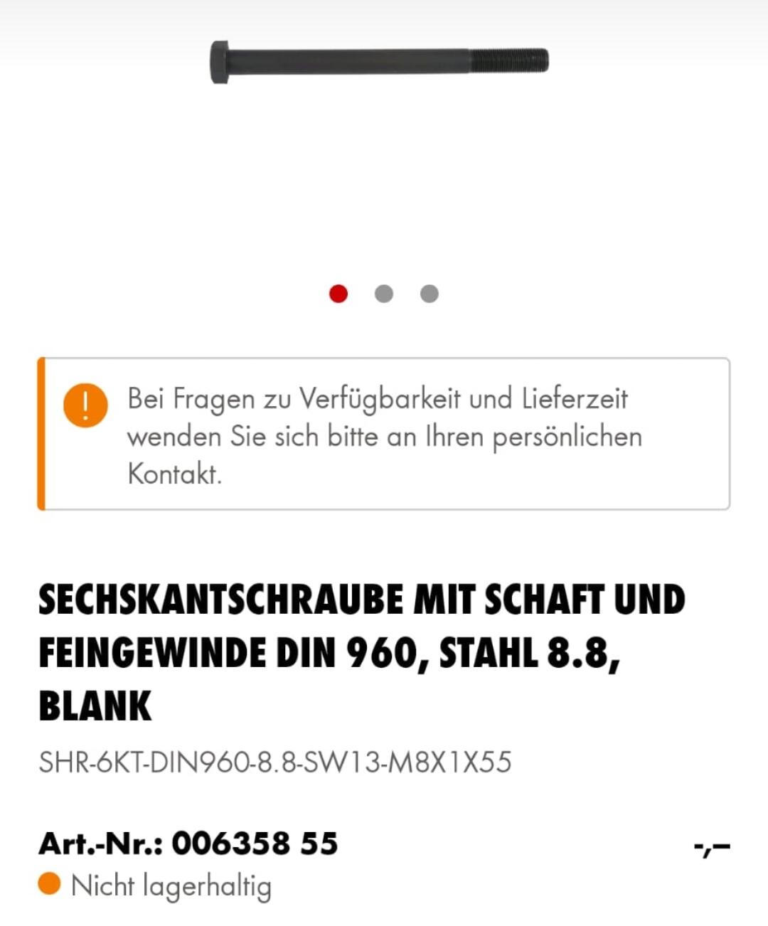

  20. Gibt es theoretisch bei Würth
  21. DIN 960 wäre dann mit Schaft
