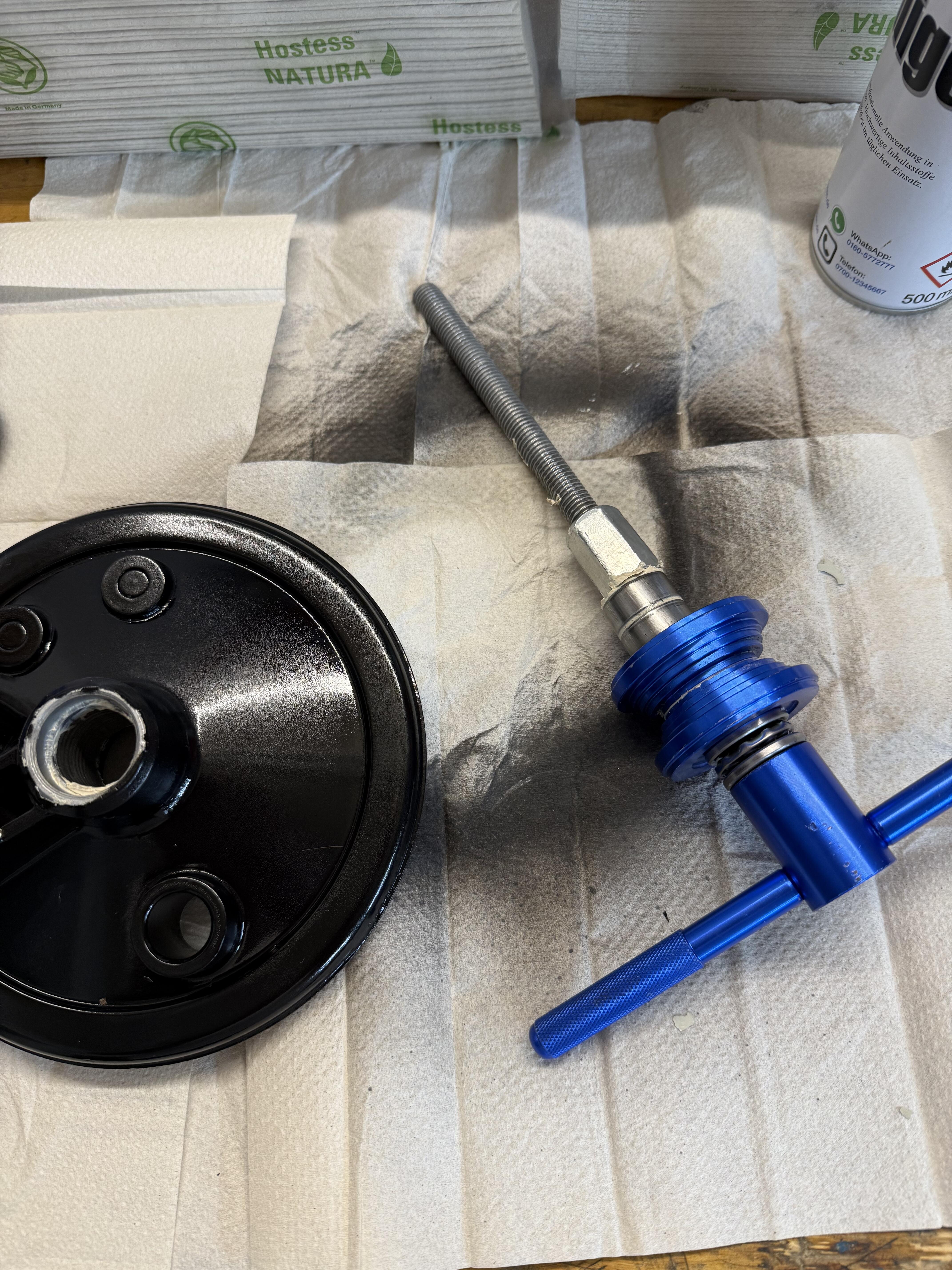

vor 24 Minuten schrieb Stampede:
Nur bedingt. Gewinde ist zu kurz. Ich verwende es aber mit einer Gewindestange aus dem Baumarkt.
vor 1 Stunde schrieb Stampede:
Geht, wenn man eine Langmutter mit kurzer Gewindestange zur Verlängerung hat, ich hatte neulich zum Glück gerade alles da.

Leute, ihr kauft doch nicht ernsthaft so ein Werkzeug für 70€, wenn man die Funktion mit Teilen aus dem Baumarkt für 10€ auch bekommt. Große Scheiben und Gewindestange m12
https://a.aliexpress.com/_EQd3ujs
Mit längerer Gewindestange taugt das.
ich nutze das ziemlich universell, Fahrrad, Roller, Tretlager, Bremstrommel, Steuersätze, teils am Motor wenn warm/kalt mal schiefgeht, Silentblöcke…
Taugt für Lager rein, Lager raus…

vor 10 Stunden schrieb Hjey:
Ich finde das LML Tool schon praktisch, habe es mir aber auch für die Vespas gekauft. Mein LML Teil hat aber gegenüber dem SIP(550mm) nur 380mm Länge.
Die dicken Druckstücke sind an der Stange geführt und das verhindert, dass man die Schalen schief ansetzen bzw verkanten kann. Zumindest bei der Vespa unten macht das Sinn, wo mir das schon passiert ist.
Viele Wege führen nach Rom, aber ich nutze das Tool gerne, weil es bequem ist und ich es oft brauche. Da die Gewindestange min. 10.9er Qualität ist, kann man ordentlich anziehen, was m. E. späteres setzen verhindert und das damit verbundene Nachstellen des Lagerspiels. :cheers:
