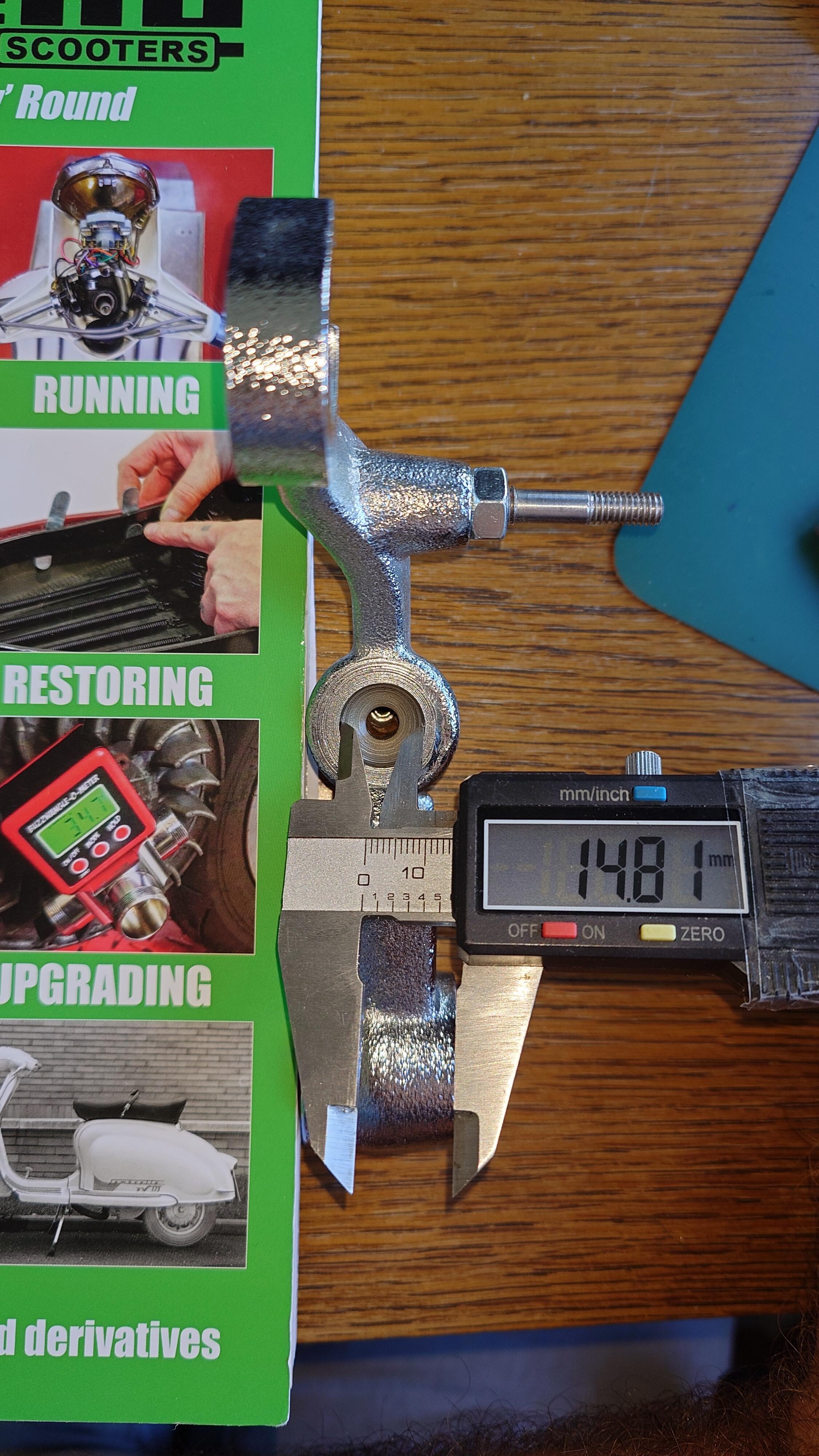

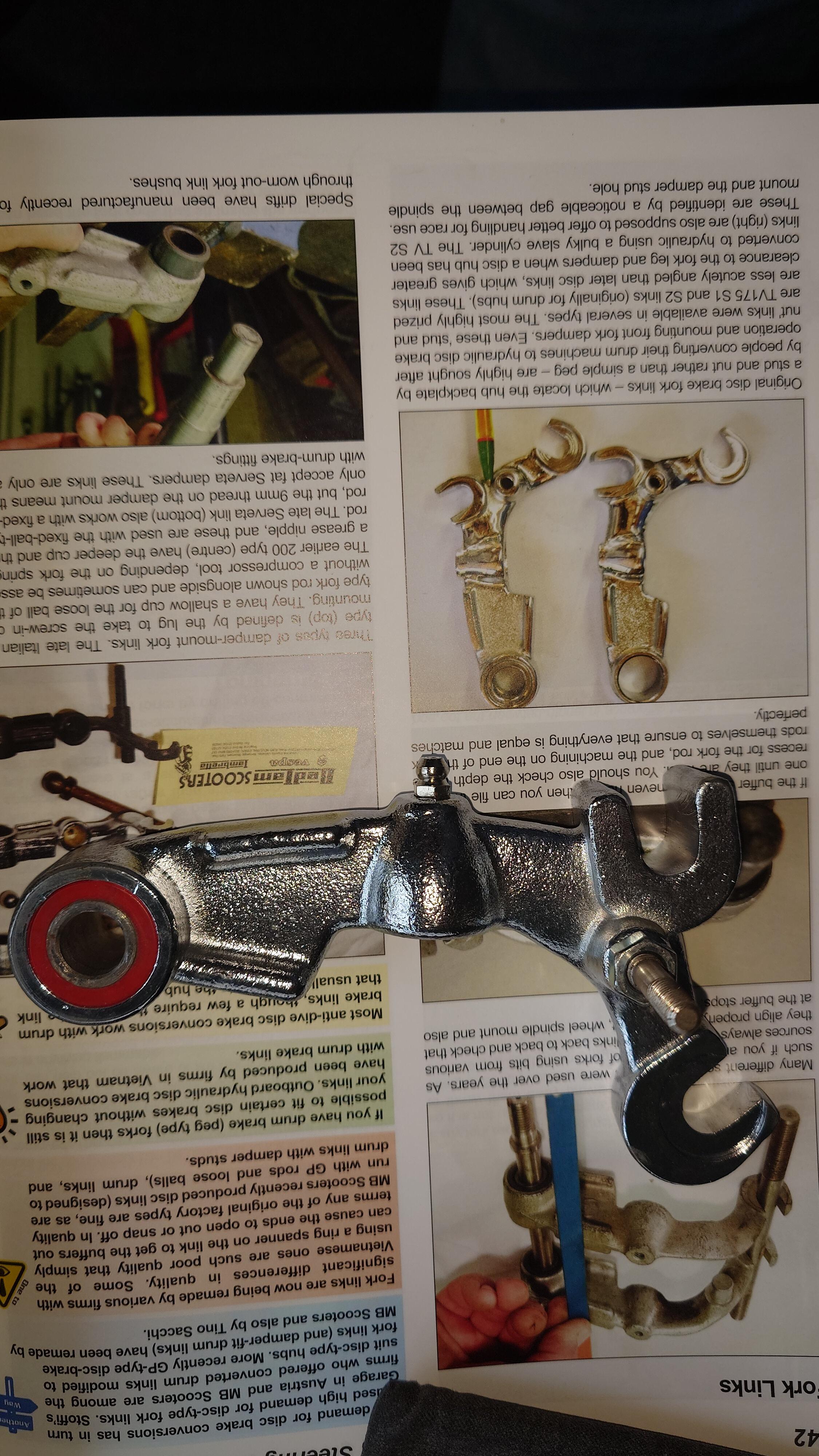

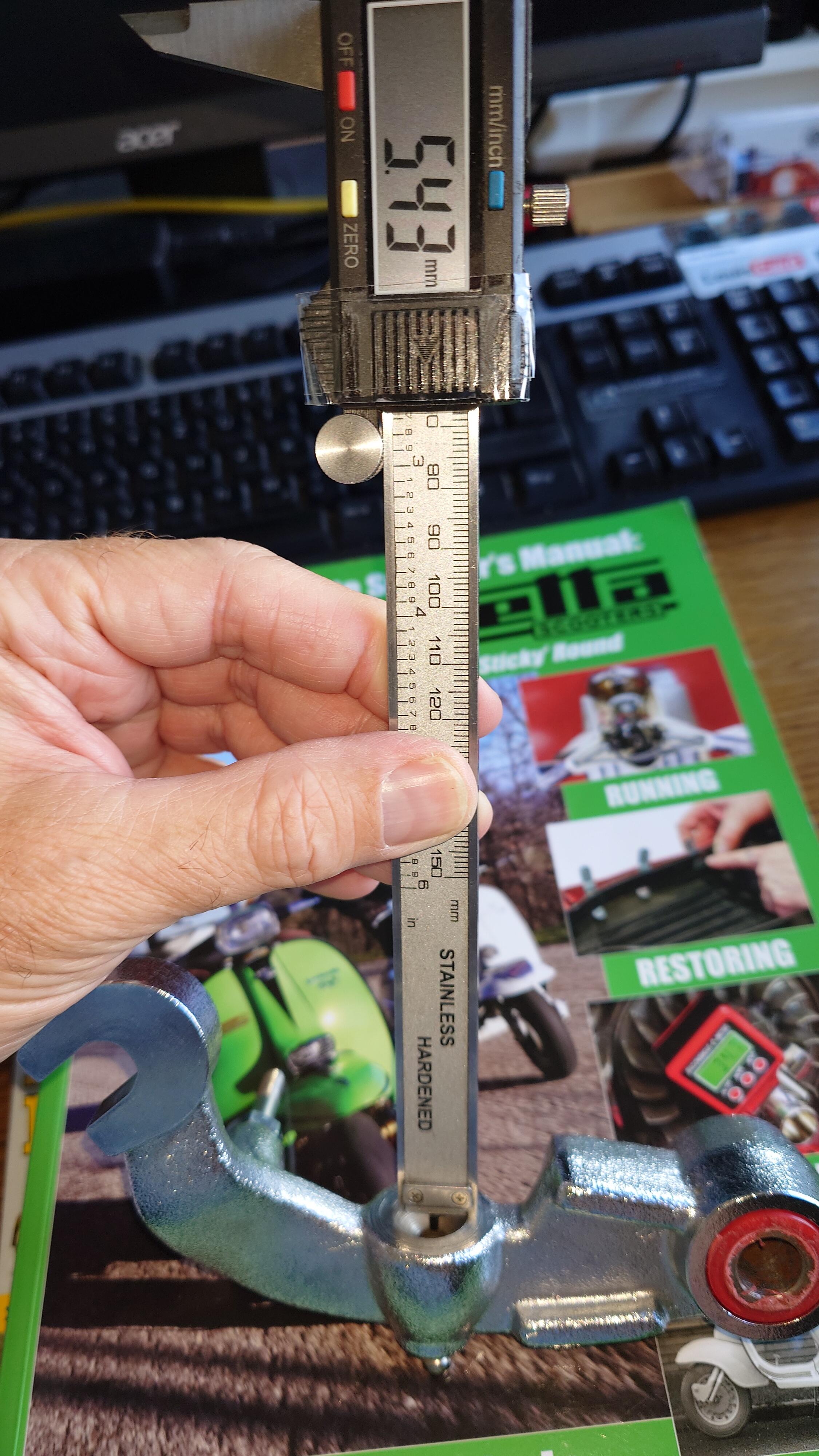

Diese schon und auch den kurzen Abstand der Dämpferaufnahme zum Bolzen, aber augenscheinlich "kleinere" Töpfchen:
Sind die vom Andy Francis.
Sehen mir so aus wie S1/2 als Vorlage mit geänderter Aufnahme für die Kugel zum Einsatz in DL...
Daher die Frage nach den Maßen :-)
Grüße,
Al.

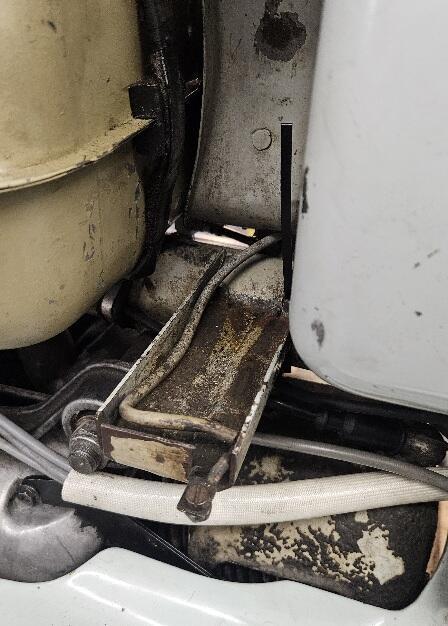

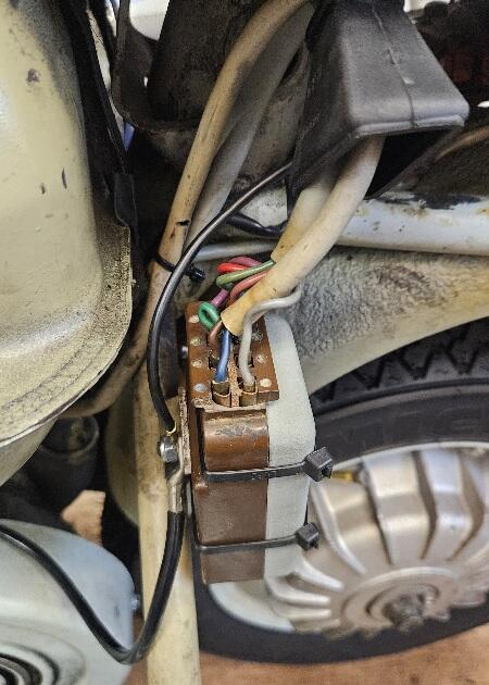

Hab es die TV175 2. Serie mit Gleichrichter aber ohne Batterie?
Besitzer meint die hatte noch nie eine Batterie.
Kommt mir etwas komisch vor, wozu dann DC...? ich habe auch nirgendwo eine Schaltplan gefunden.
Gabs original nur mit Batterie, lässt sich aber natürlich auch ohne fahren...schönes WE
