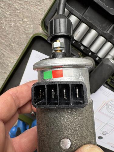

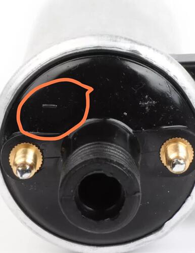

Hat jemand Erfahrung mit der BGM PRO Vintage CDI? Ich habe mir vor einiger Zeit folgendes Set gekauft https://www.scooter-center.com/zuendung-bgm-pro-v40-lambretta-cdi-bgm-pro-vintage/p-16606.html da war die schöne vintagemässige CDI bei. Wie schliesse ich das teil aber an? Rot grün weiss von der ZGP kommend mit Flachstecker versehen einstecken…aber was soll mit den beiden schraubbaren Anschlüssen auf der Vorderseite passieren? Woher bekommt das Teil die Masse?
Ist das erste Mal, dass ich versuche von Kontaktzündung auf elektronik umzubauen und habe gefühlt keinen Durchblick. Unterstützung „für Dumme“ wäre hochwillkommen.

Masse kommt an den mit ,,-" gekennzeichneten Anschluß, den anderen einfach ignorieren.
Hallo Arno, vielen Dank! Ignorieren kann ich! Eine weitere Frage: was ist mit den 4 Flachstecker Anschlüssen? grün, Grün, Rot, Weiß? Oder grün, rot, weiß, Weiß?
Viele Grüße, Martin
Form und Farbe der Steckverbinder ist eigentlich selbsterklärend und beim Spannungsregler ist ein Verdrahtungsplan dabei.
Hallo Arno, das dachte ich ja auch…aber an der CDI gibt es halt 4 Steckverbindungen und es gibt nur 3 Kabel, die von der ZGP kommen… die Anleitung von BGM zeigt alle verschiedenen Ducati CDIs, aber nicht die Vintage CDI…bei Ducati scheint es idR 2 Anschlüsse für grün zu geben…da ist ggf nur der Aufkleber auf meiner CDI blöd geklebt?
Wie hast Du Deine CDI verkabelt?
Ein grüner ist der Absteller

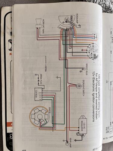

Hi Martin, wenn du auch den vereinfachten Kabelbaum mit verbaut hast ist der Schaltplan Untern hilfreich.
Der zweite grüne kommt vom Zündschloss und ist der Kill.
Grüße
Hallo Frank, vielen Dank! den Kabelbaum hab ich zwar nicht, aber so weit bin ich eh noch garnicht….ich bin nach wie vor auf der Suche nach dem zündfunken 😂 ohne den Kabelbaum angeschlossen zu haben…dafür will ich sukzessive alle Fehlerquellen ausschließen…der korrekte Anschluß der CDI gehört dazu…ich vermute -wie von maxsi geschrieben- 2grüne, dann rot, dann weiß…werde die CDI morgen mal durchmessen und schauen ob ich das https://www.motelek.net/andere/cdi/?file=ducati_32398112-cdi.png in irgendeiner Form wiederfinde. Leider ergab keine der von mir getesteten Kombinationen einen Zündfunken.
Kunzer Nachtrag falls es jemanden interessieren sollte: lt. Scootercenter sind die Anschlüsse grün, grün, rot, weiß…der Aufkleber ist zwar unpräsise gibt zumindest hinsichlich der Reihenfolge ein wenig Orientierungshilfe. Die beiden Schraubanschlüsse auf der Vorderseite sind Masse.
Nachdem ich bis auf die ZGP alles erfolglos durchgetauscht habe und immer noch kein Zündfunke kommt scheint es wohl (lt. scootercenter) an der Erregerspule zu liegen, die beim Durchmessen einen zu niedrigen Widerstand anzeigte.
