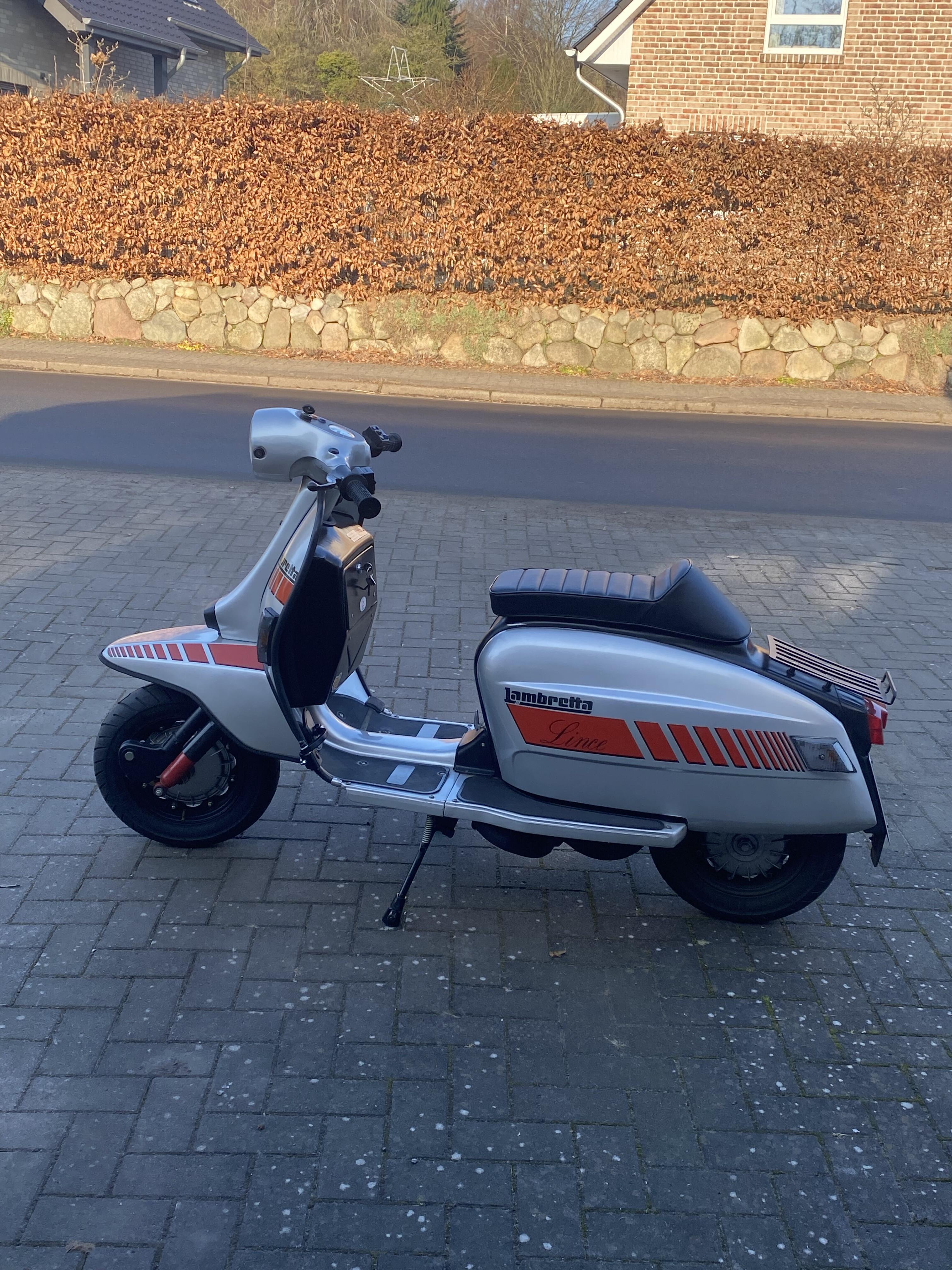

    Ich antworte mir mal selber. Passt mit ein wenig Nacharbeit am Schliessblech ganz gut. Mir gefällt das so jedenfalls. Probefahrt steht noch aus. Zu kalt.

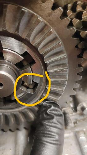

Hat schon wer Probleme mit indischen GP200 Getriebe gehabt?
Getriebe ist nagelneu, nach Einbau streift die Schaltklaue im Leerlauf an der Scheibe von 1.Gang .
Bei allen anderen 3 Gängen schließt die Schaltklaue bündig mit dem jeweiligen Gangrad ab.....Schaltklaue rastet tatellos ein, Seile ausgehängt....IMG_20260117_145816.jpg
Karli, ich find die neuen sil Getriebe sind Mist! Also Ausbauen, Reinigen und gewinnbringend weiterverkaufen!

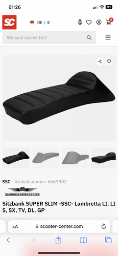

Hat zufällig jemand diese Sitzbank auf einer Serie 3 LI oder gar Lince verbaut?
Ich finde keine Bilder im WWW verbaut auf einem Roller.
Wie ist die qualitativ?
Danke für einen Hinweis.

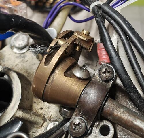

Frage zur Gasrolle: ich habe einen buzz solo moto Druckguss SX Lenker Nachbau. der stopper fuer die Gasrolle ist etwas zu tief / kurz, und die Gasrolle dreht am stopp vorbei. ich habe schon versucht an der rolle rumzubiegen aber es reicht nicht ganz. hat jemand n trick wie ich den stopp hinbekomme? wuerde ansonsten mit Kaltmetall n kleinen huegel bauen
vor 27 Minuten schrieb Arne:
Ich würde statt einem Hügel aus Kaltmetall ein kleines Loch mit Gewinde da rein machen M3 M4 und eine kleine Schraube dort rein machen. Dann könnte man das sogar noch einstellen.

Funktioniert so bei meiner SX. gasrolle.jpg.
Geil ausgefranzter Gaszug.... 😃
vor 4 Stunden schrieb spongef4:
Was ist das für eine Gasrolle?
