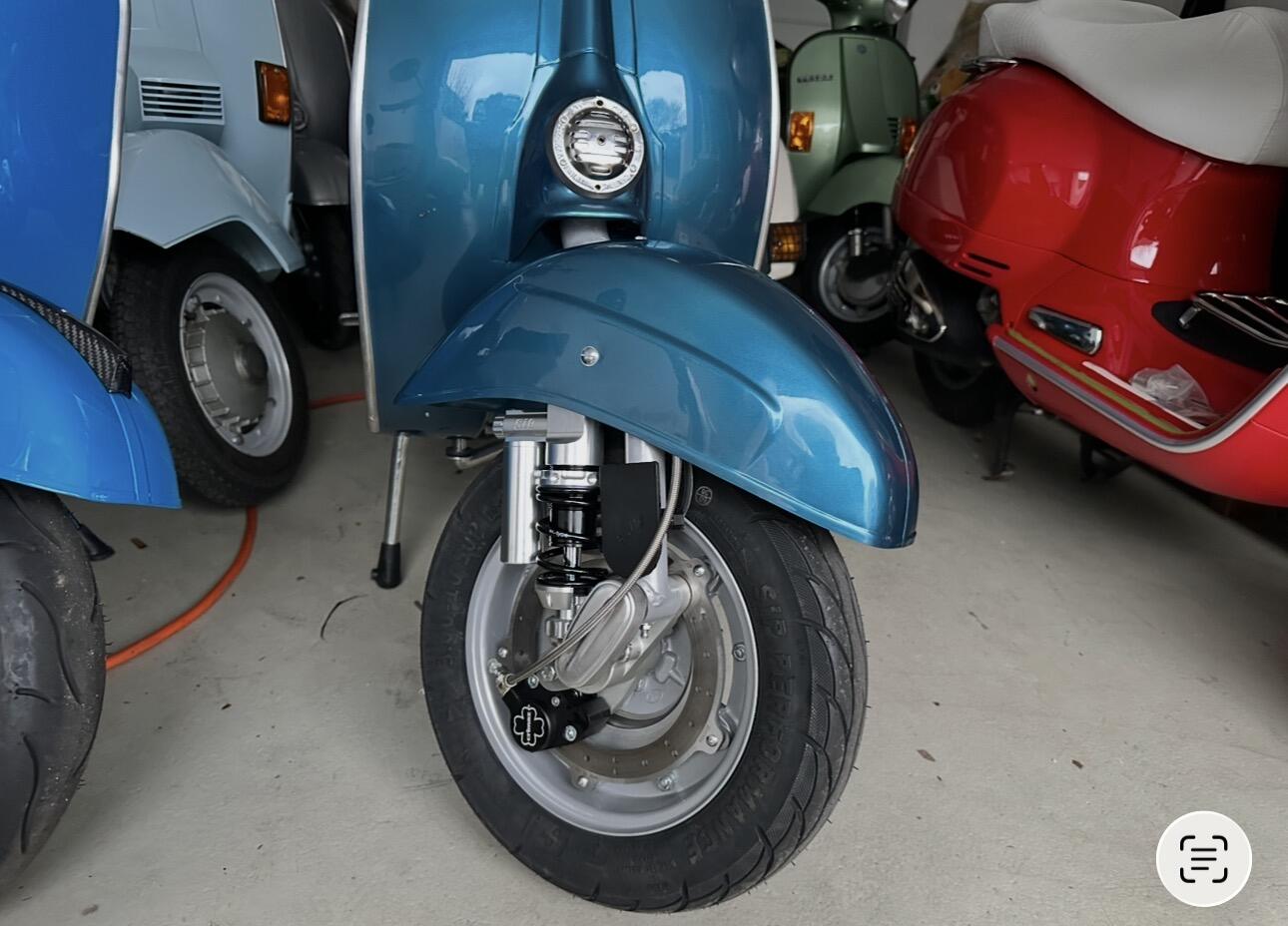

  3. Mit 5 cm plus fährt der nimmer gut, aussehen ist zwar eine Geschmacksache, aber das sah mit dem 3,50 nach nix aus..... Im Vergaserraum passt auch nix mehr, da kommst nirgends ran, wenn der hinten so hoch ist.

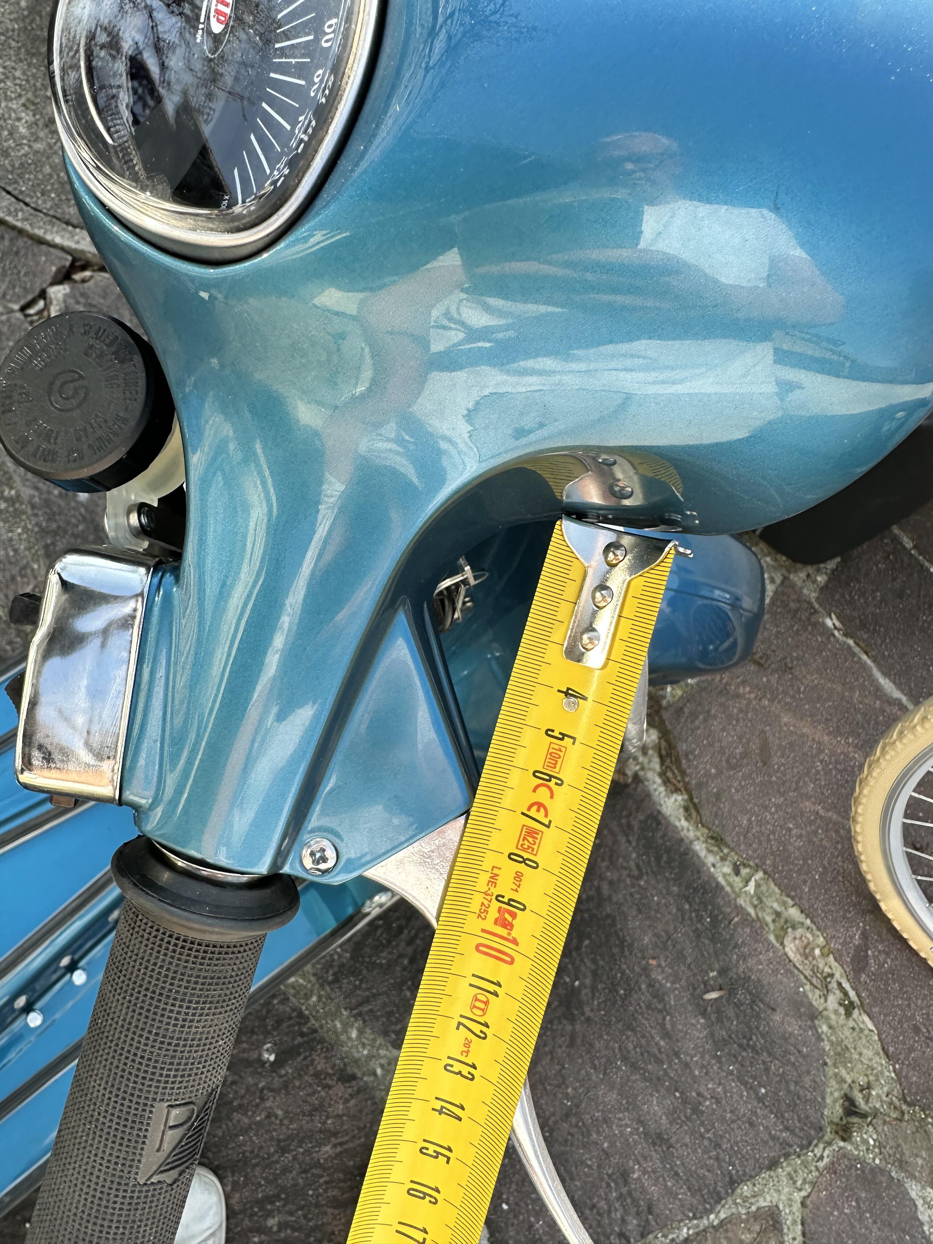

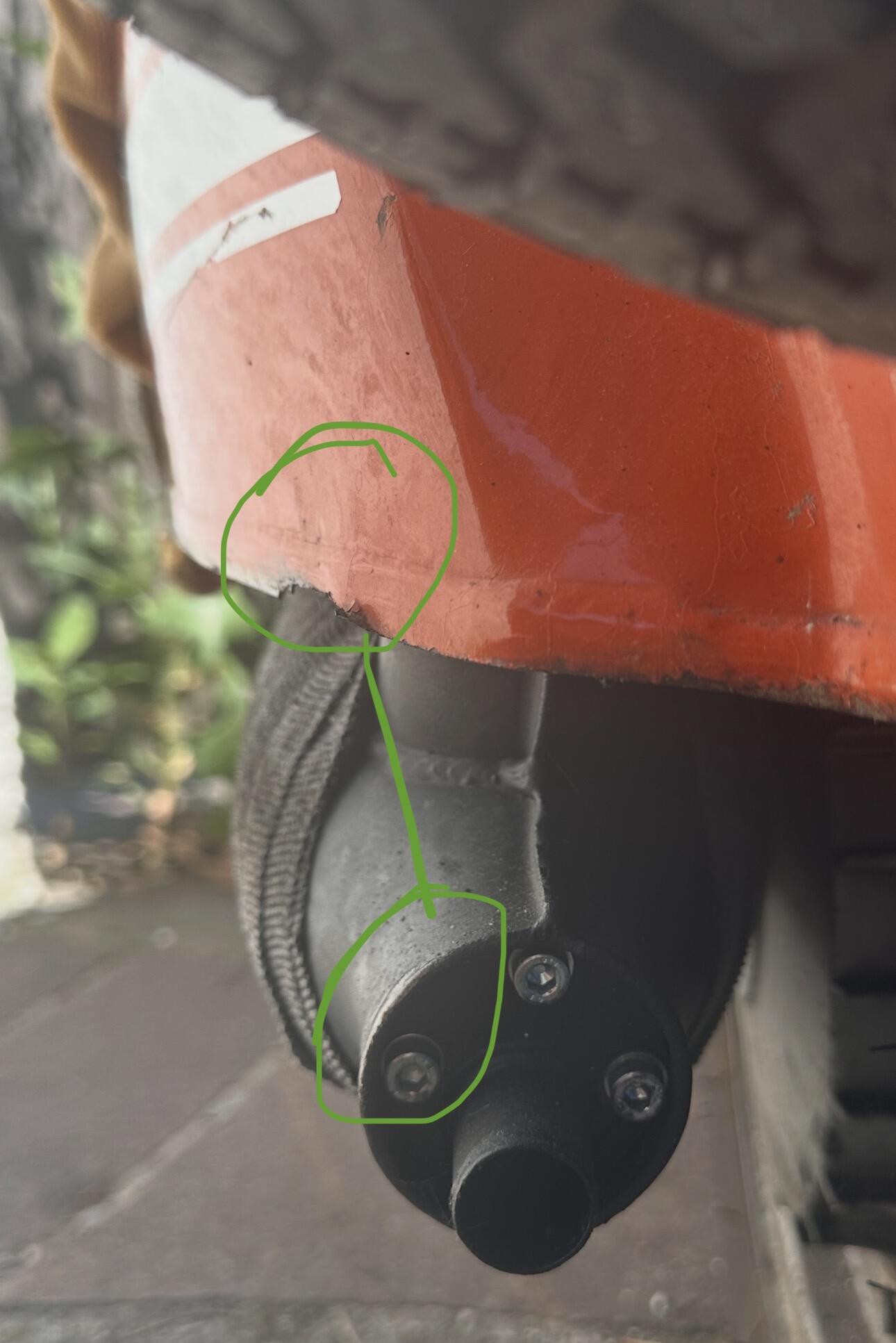

  4. Der passt schlicht nicht! Bin hinten 1cm höher als original und hab eine Kaltverformung in der Backe! Warum kauf ich den Auspuff? Originaler Look oder behördlicher Druck. Und wenn ich dann schon was neu mache, in dem Fall VMC, und rundum ausreichend Platz habe, unter dem Roller, weswegen muss der Auspuff dann an den Rahmen schlagen? Das will mir nicht einleuchten. Das ist im speziellen Fall (Foto) mehr oder weniger egal, beim neu lackierten Roller dann aber nicht mehr. Der neu lackierte Roller musste nämlich hinten 5cm höher, nicht wegen des Auspuffs alleine, sondern weil der 3-Loch Polini Conversion Ansauger beim Ausfedern ansonsten, über die Schraube der Schelle, automatisch den Vergaser,mitsamt des Verbindungsgummis, abstreifen würde......

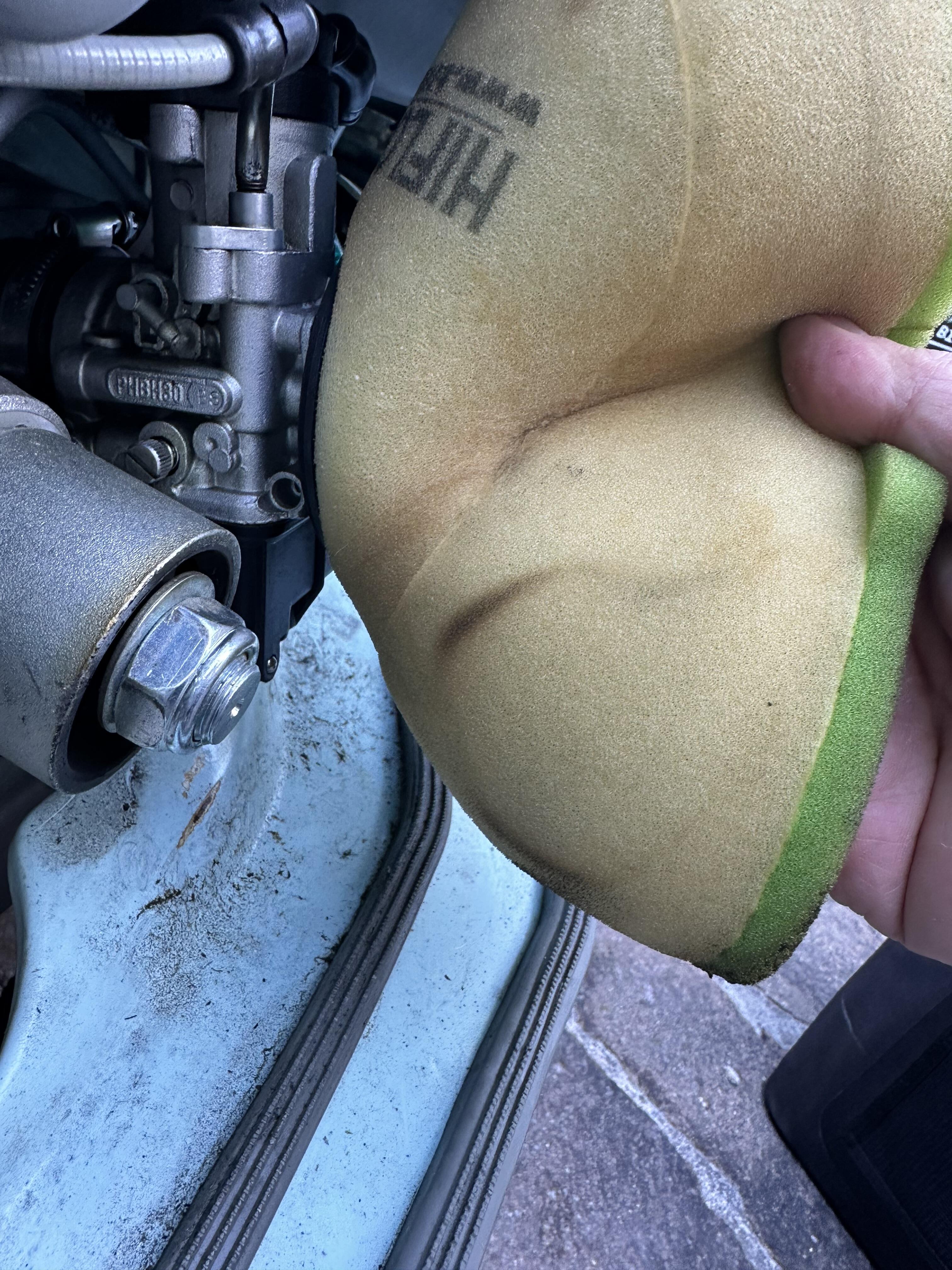

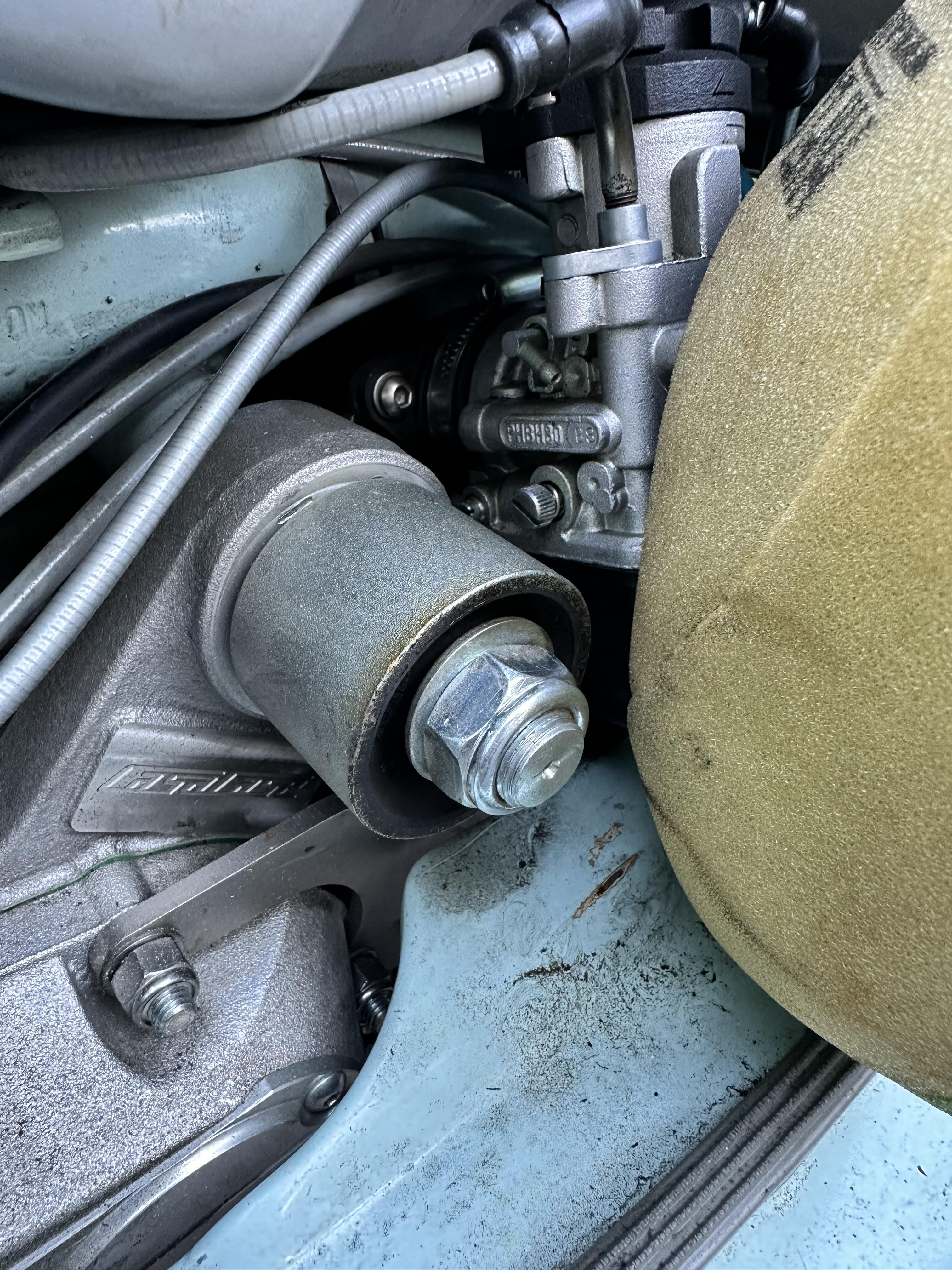

  16. Guten Morgen, ich habe einen Super Tourer montiert und beim Vergasereinstellen hab' ich mir die Finger verbrannt bei den Silentblöcken, normal oder hat's da was? Der neue Luftfilter hat sich auch "eingelagert" nach 3 Kilometern. Danke Die Spuren am Luftfilter sind "eingebrannt", das Metall der Silentblöcke von der Hitze ( eventuell) verfärbt? Abbrennen soll mir der Kocher nämlich nicht!

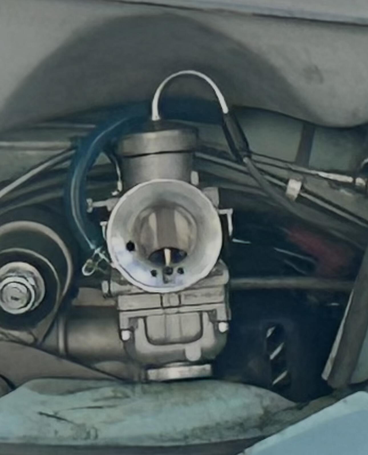

  17. Sehr lässiges Tool!! Danke!! Gibt es eine Lösung für die Gemischschraube, eine längere? Das Netz gibt nix her. Beim 30 VHSH komm' ich gar nicht dazu und beim 38er kaum (smallframe). Ich seh' schon aus als wär ich blutverdünnt, nämlich.🥴

  19. Guten Morgen, kann es sein, dass bei DQ268 mit K98 die Nadel die HD limitiert, bei Vollgas? Also von der Breite meine ich nicht, eher von der Länge?🤔 Mal abgesehen davon, dass die Nadeln in den Schiebern (2xVhsb 38 neu) wackeln, also ob die da nicht hin gehören. Danke

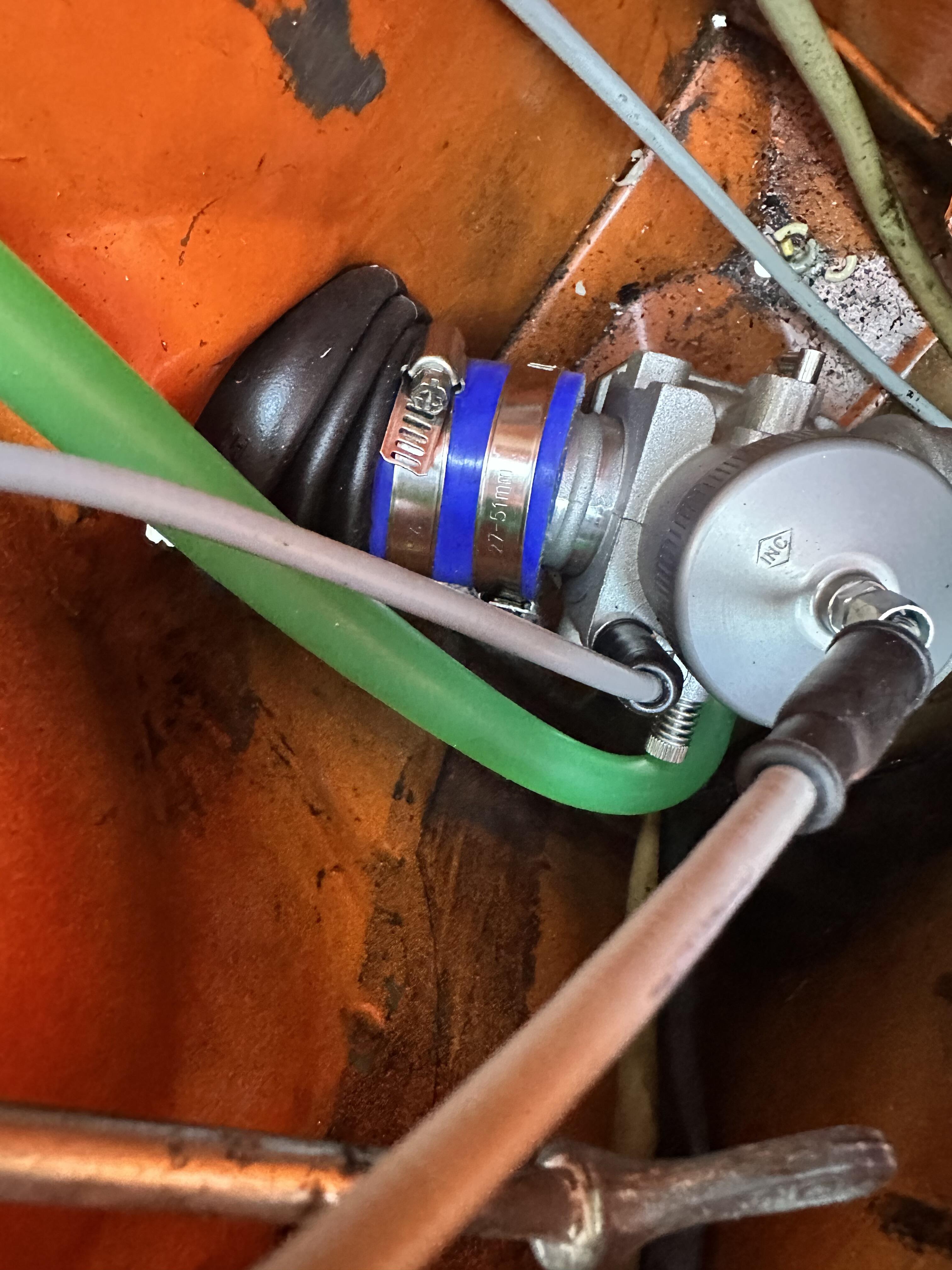

  21. Welcher Verbindungsgummi ist passend - also lange genug? Der gelieferte ist zu kurz, sowohl zum Stutzen als auch zum Vergaser hin. Daraus ergibt sich eine wackelige Konstruktion und der Vergaser geht flöten oder der Verbindungsgummi vom Ansauger, wenn es ein wenig huppelt. Am Bild verdeckt die Manschette den Bereich des Ansaugers, der frei ist. Ich hab da jetzt einige Gummis gefunden im Netz so recht bemasst sind die allerdings nicht. Danke Für einen Tipp wegen eines langen Stellschraubens für das Leerlaufgemisch für den VHSH 30 bin ich ebenfalls dankbar!
