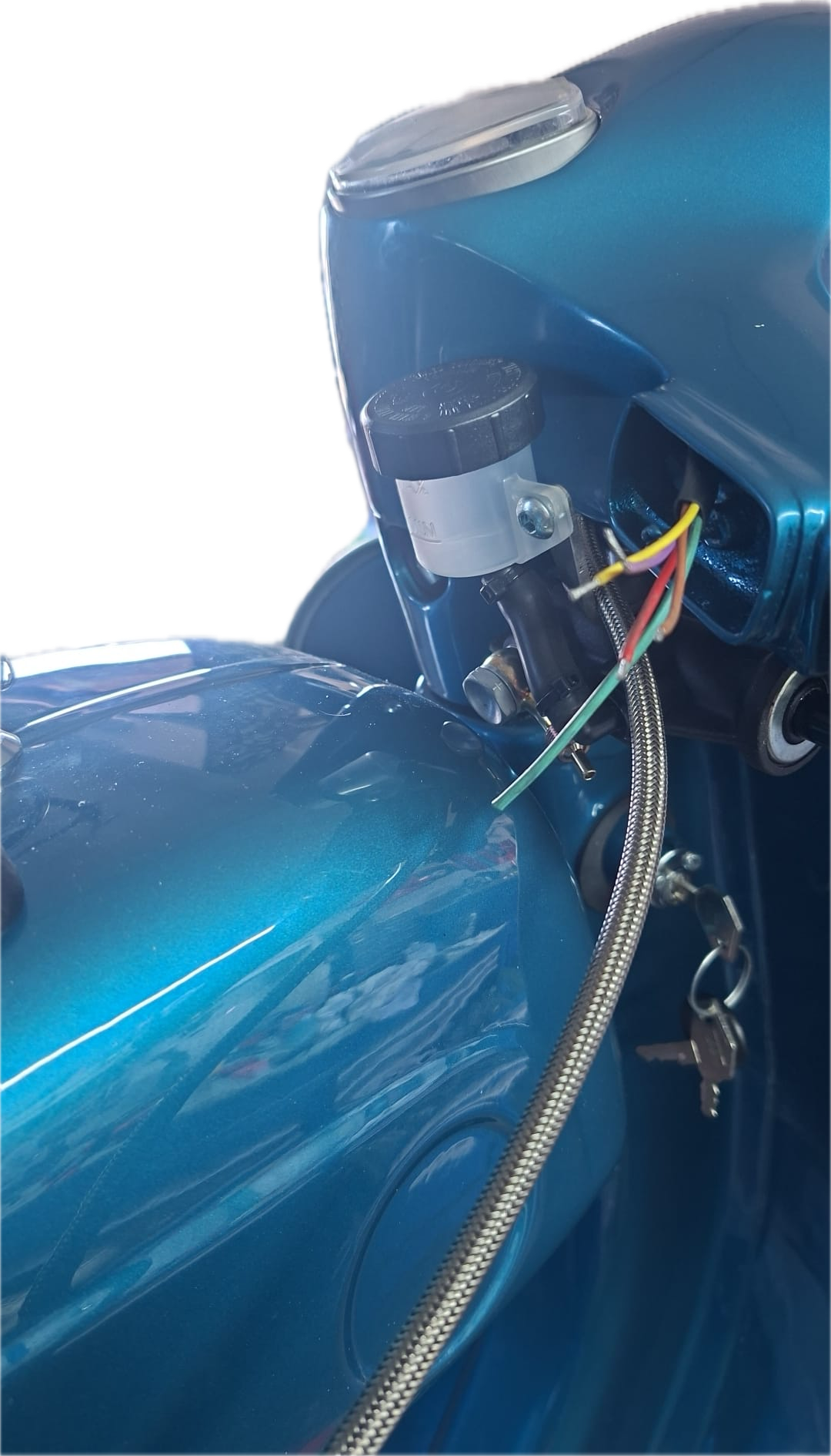

  1. Servus zusammen. ich bin auf der suche nach einer bremspumpe für meinen ss90 nachbau. ich weiss nicht ob die grimaz bremspumpe (die mit dem kleine behälter hinter dem lenker) bei der standard ss passt. bei mir tut steht die hohlschraube am facherl an. ich hab' damals, weil's schnell gehen musste den bestellt...... weil als einziger für ss90..... vmc hat was, das find ich nicht so sexy. passt der neue crimazbehälter da drunter unter sie ss? danke

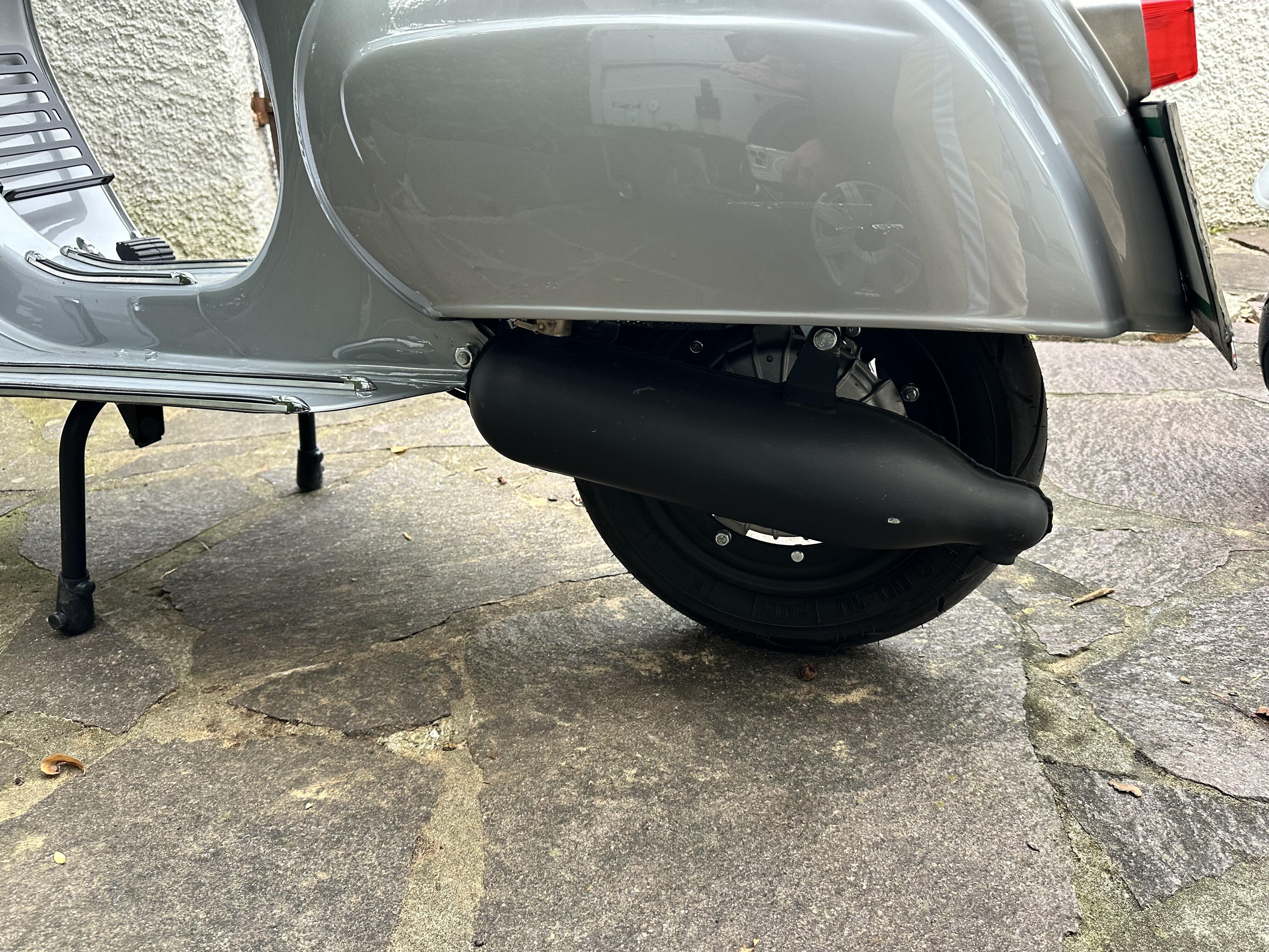

  14. "die polräder road und race sind ident. die mögliche verstellung kommt durch dir CDI touring und sport benötigen eine andere nutposition , um die verstellung über die zusätzliche blackbox zu generieren( die cdi besteht aus 2 teilen zündspule und CDI)" von sip. ich hab' 2x vom "wühltisch" die italkast um ganz kleines geld geholt..... da bleibt die zündung mal so wie sie ist. danke

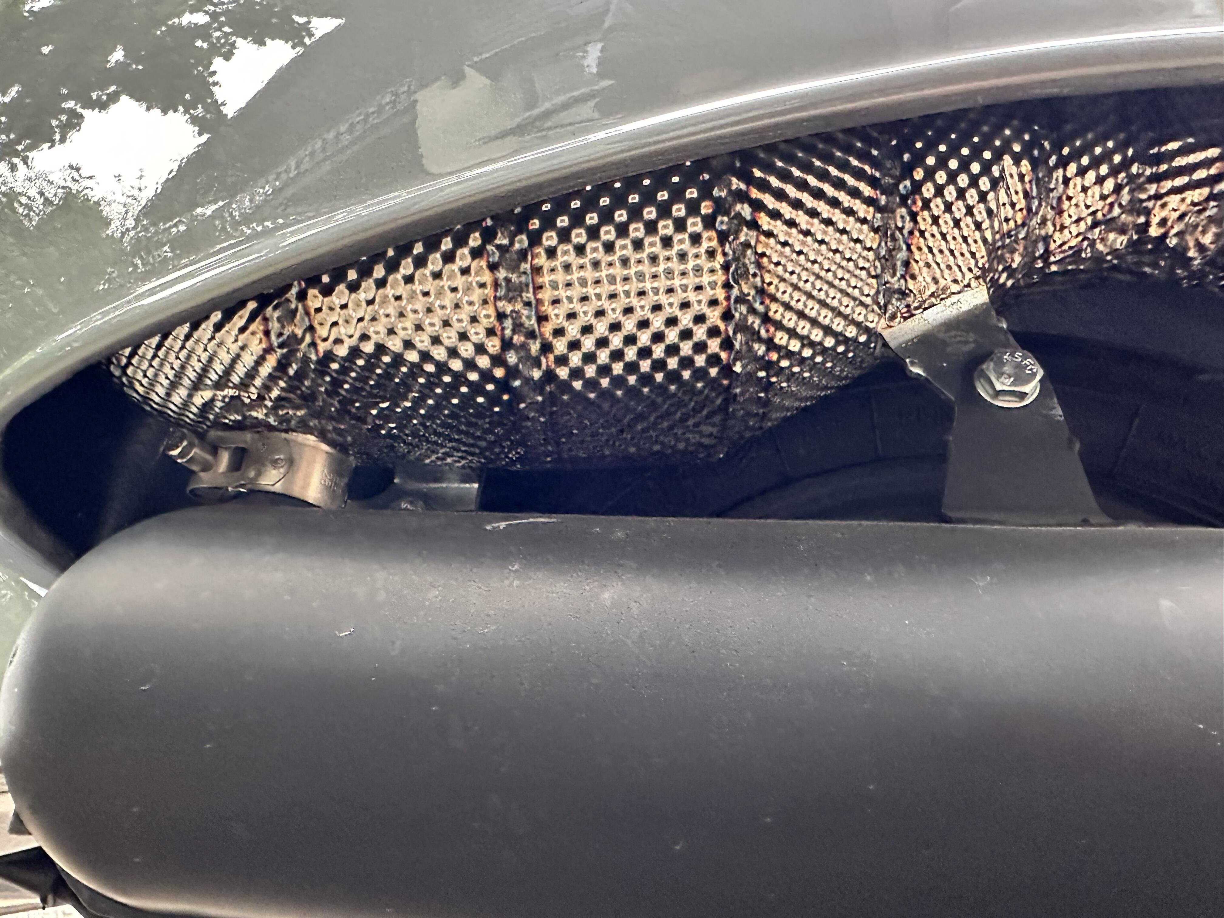

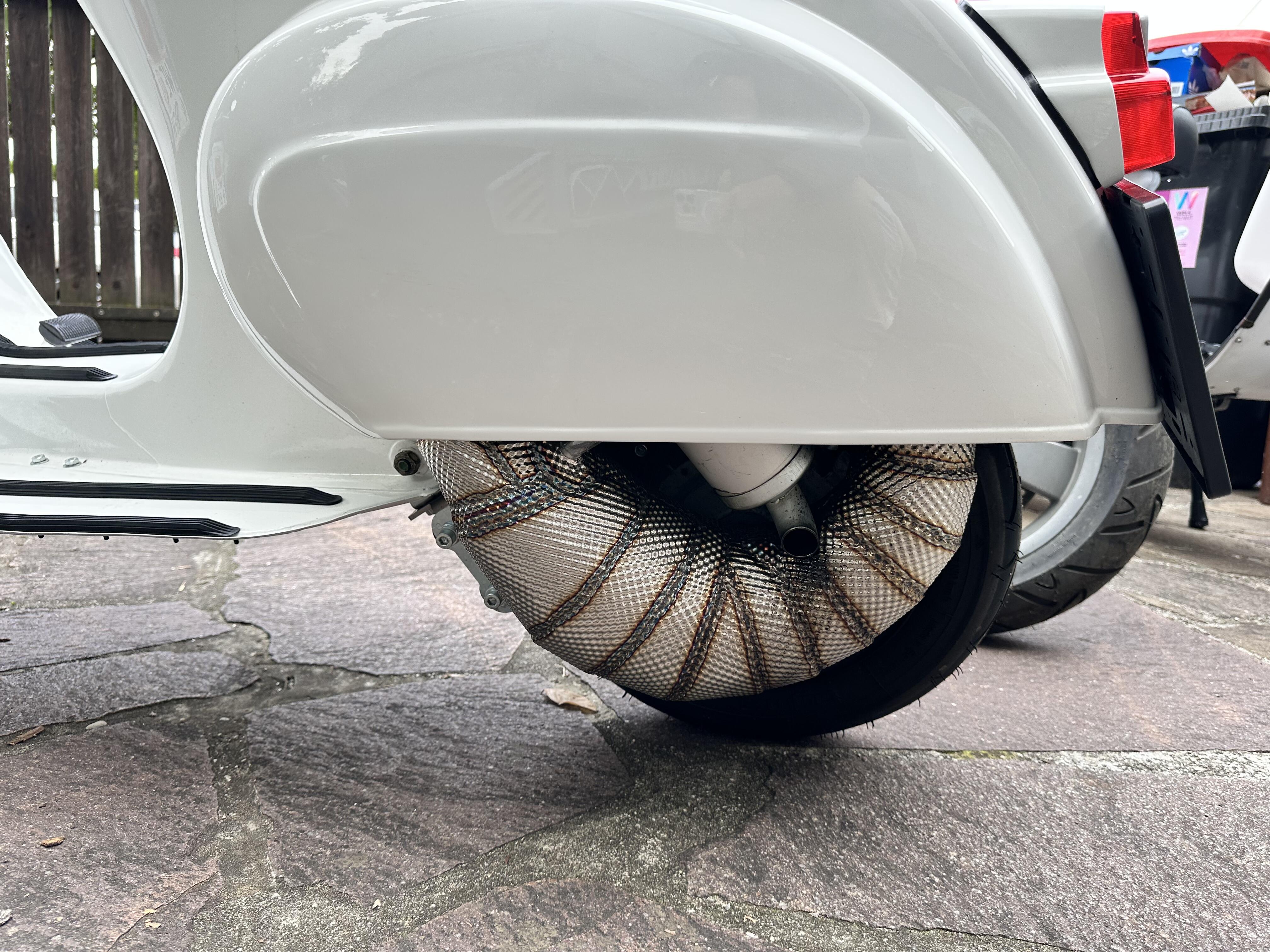

  15. Servus. Ich habe bei einem Roller eine Vape Italkast verbaut, also nicht das ding mit den 4 spulen, sondern mit den 12. Das ist die Touring Variante. Da die CNC Lüfter in der gleichen Preisliga spielen, wäre es nett, das gleiche Polrad (also mit dem gleichen Lochstich) zu haben, auf allen Rollern, das spart dann die Italkast/Vespatronic CNC Lüfter. Kurzum von Italkast auf SIP wechseln. Die eigentliche Frage ist nun, wo liegt der Unterschied zwischen den Polrädern? SIP bietet Touring, Sport und Race an?! Ich war bisher der Meinung, dass alle Zündungen gleich wären und der Unterschied leglich in der CDI bestehen würde? Danke

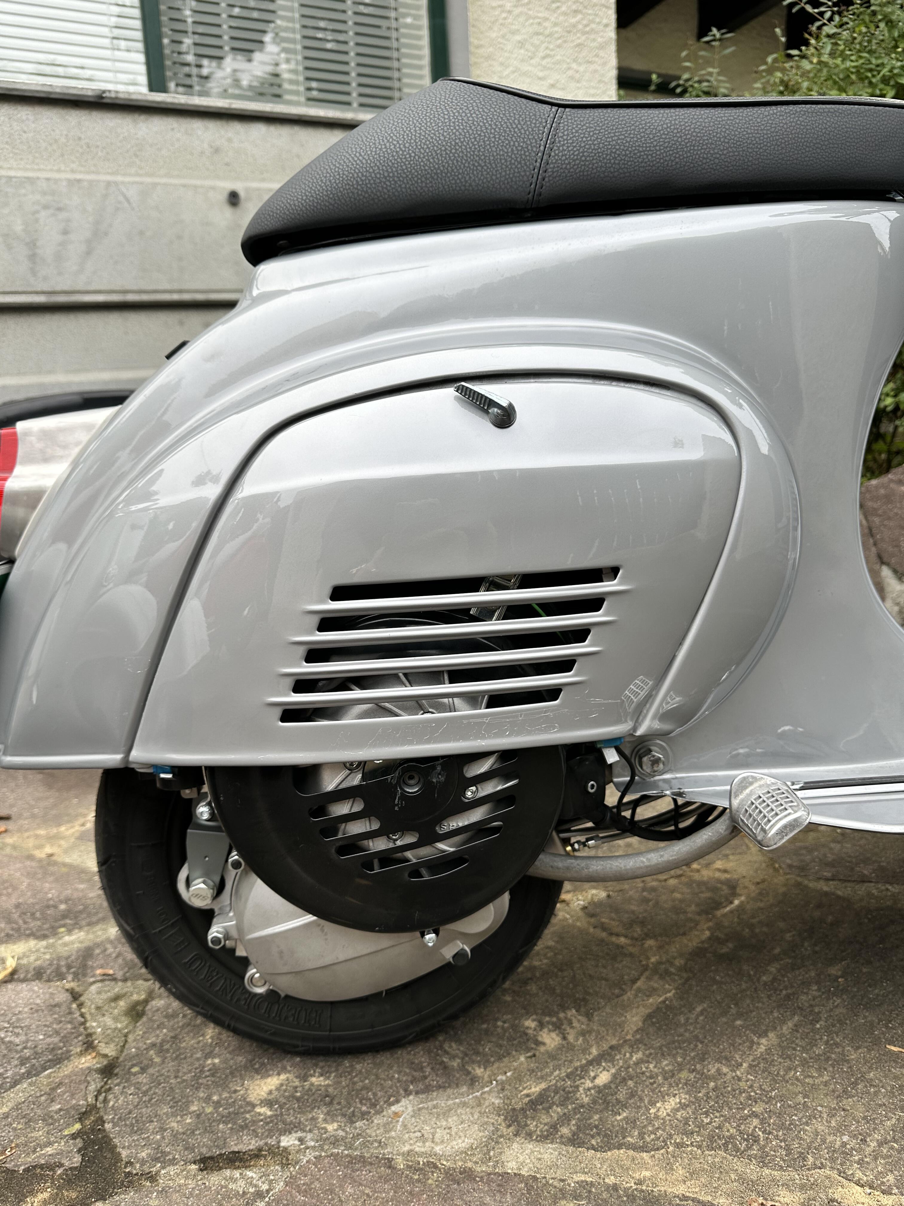

  16. https://thermo-monkey.com der ist in der gegend und arbeitet sehr sauber. die cobra ist derartig laut, dass das ohne dämmung nicht ginge. als in den 90ern eine "sportabgasanlage" eingetragen wurde bei dem roller, haben die nicht mit erich gerechnet. die übersetzung ist sehr kurz und das setup kommt so spät, dass die vespa innerorts bzw im stadtverkehr wie ein moped zu fahren ist. kein temperaturproblem.

  24. innendämmung, vergaserraum, eine schnittvorlage quasi wie in der "burda", für dämmmatten, das wäre lässig! der roller ist original, also nix ranziges (170er egig halt) und der muss über die BRD um in Ö zugelassen werden zu können. ich will da auch nix "reinschustern", es soll schon fesch sein.
