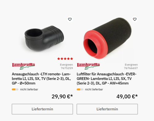

wenn 100mm nicht zu groß sind (steht beim Set leider nicht dabei), könntest Du das mit dem hier und den beiliegenden Adaptern verwirklichen.
Wobei ich persönlich das Evergreen Set bzw. die Luftfilter sehr gut finde, weil der Luftfilter super zwischen Tank und Toolbox passt. Ist beim SCK aber auch nicht lieferbar. Ich hab mein letztes Set bei TD-Customs gekauft, wenn ich mich richtig erinnere.
Ich muss nachher mal kurz nachmessen, aber ich befürchte der 100x170 ist zu groß an der vorgesehenen Stelle. Am liebsten hätte ich ja genau den gleichen Filter wieder verwendet. Dann muss ich mir keine Sorgen machen, ob evtl. die Bedüsung angepasst werden müsste. Ich konnte den Filter nirgendwo einzeln finden. Seltsam.
