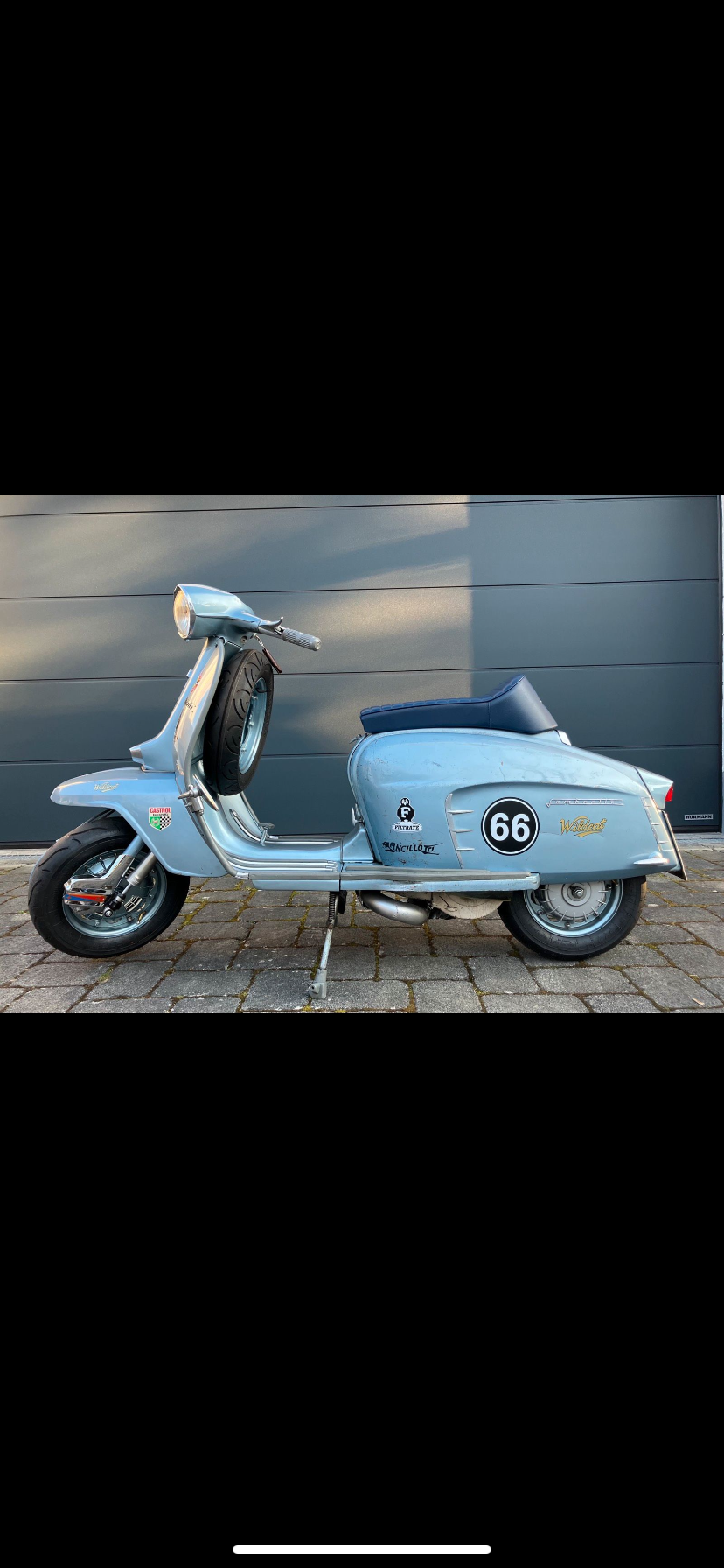

    Ich antworte mir mal selber. Passt mit ein wenig Nacharbeit am Schliessblech ganz gut. Mir gefällt das so jedenfalls. Probefahrt steht noch aus. Zu kalt.

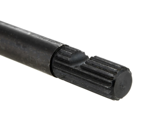

Hat jmd schonmal auf eine originales Gasrohr einer S3 Li150 mit Verzahnung die Schnellgasrolle von Casa Performance, Casa Performance roller for quick action throttle 3D printed Lambretta LI + TV2/3 + SX + Special + GP/DL + Serveta | Rimini Lambretta Centre
verbaut und wenn ja wie?

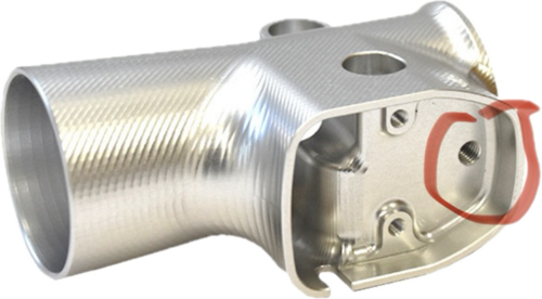

Will auch das Lichtschaltergehäuse für die Bremspumpe verbauen: CNC handlebar master cylinder mounting for Casa Performance disc for Lambretta SX TV GT GP DL | Rimini Lambretta Centre
Wird das nur über eine M6 am Lenker geklemmt?

Ich würde sagen, du musst für die Rolle von RLC auch auf die späten Gas-/Schaltstangen mit Rollerpin umbauen.
Die Gas-/Schaltstangen mit Verzahnung haben - wenn ich es richtig im Kopf habe - einen anderen Durchmesser am Ende als auch der Cutout ist nicht mittig, so wie es die späten Modelle haben. Somit kannst du die RLC Rolle nicht per Pin sichern.
Meines Wissensstands gibt es keine Schnellgasrolle für die verzahnten Modelle.

vor 6 Minuten schrieb Stampede:

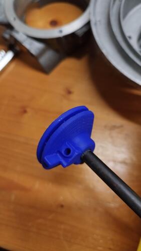

Ich habe eine gedruckte, für Verzahnung. Wurde über LTH verkauft. Bei Interesse gerne melden, dann werf ich den Drucker an.war ein Probedruck

2 x m6
Das Lichtschaltergehäuse hat aber nur ein Gewinde zum klemmen .
Bearbeitet von pubu1
Die dient zur Fixierung und geklemmt wird durch die Bremspumpe, die mit der Aufnahme verschraubt wird.
