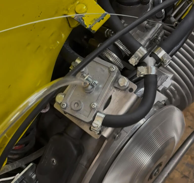

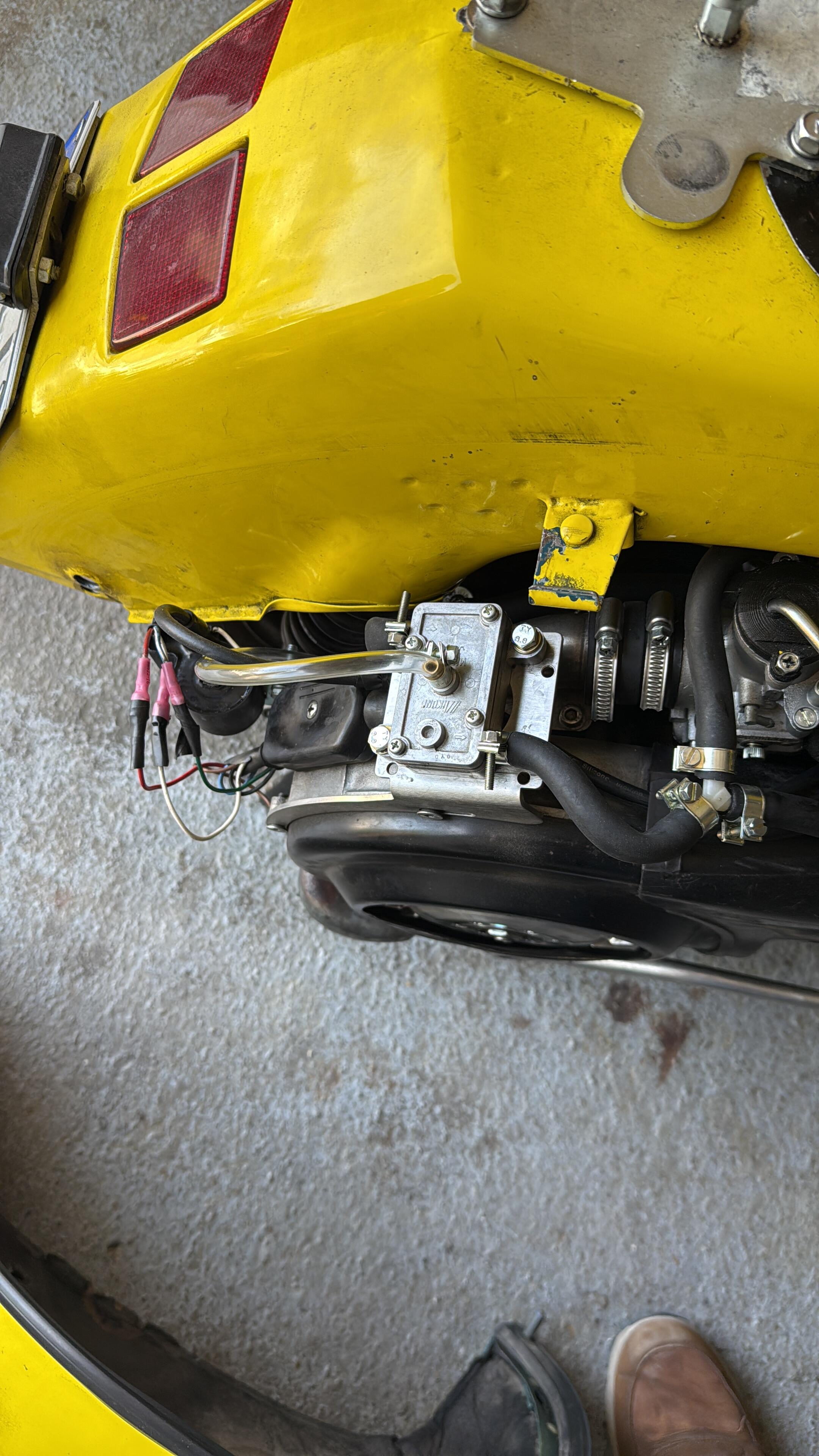

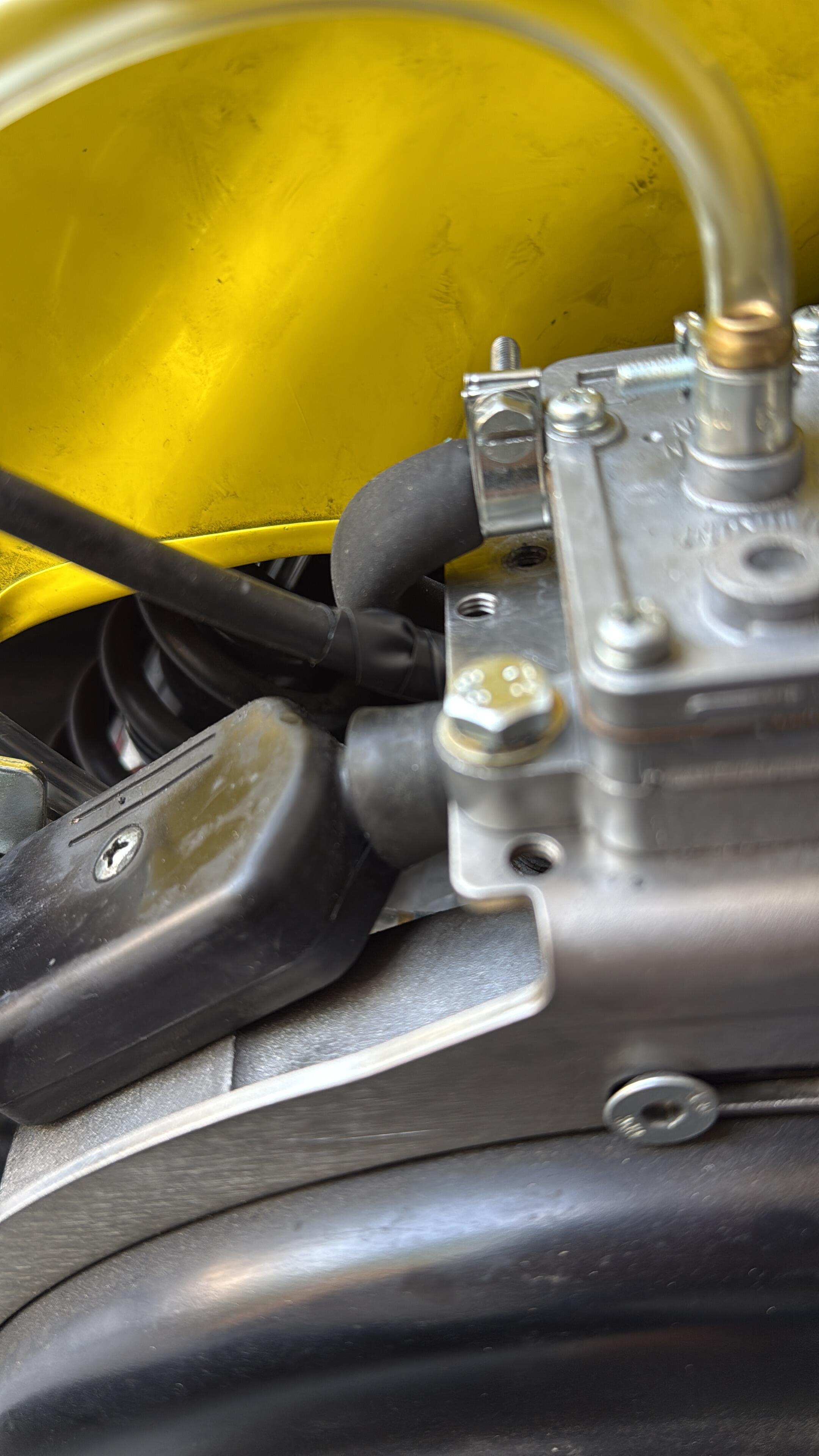

  5. Gut zu wissen! Ich hab heute dann mal rumgetüdelt. Finde den schlauch wie er jetzt läuft wahrscheinlich zu flach und zu sehr geknickt. Was meint ihr? Jetzt läuft er wo das ansauggummi drauf kommt durch. Hab nen hahn der nach rechts aufgeht dachte je kürzer desto feiner. Ich denk aber ich leg das nach unten um so wie es im original auch gemacht wird oder gibt das Nachteile
  6. Ok dann schraub ich das um
  7. Aloha, Fixe Frage zu benzinpumpe: Hab das nur so montieren können weil diese verfickten löcher nicht gepasst haben egal wie. Ist das schlimm? Ich merk sie geht wesentlich schlechter an wenn wenig sprit drin ist so unteres drittel aber wenn sie läuft, läuft sie. Laut mrp seite gehts auch perfekt waagrecht. Das mit dem schlecht anspringen wenns weniger sprit ist nervt aber ist ja nur zum anmachen…. Wenns angesaugt ist geht sie auch sofort wieder an wenn sie dann mal aus war.
