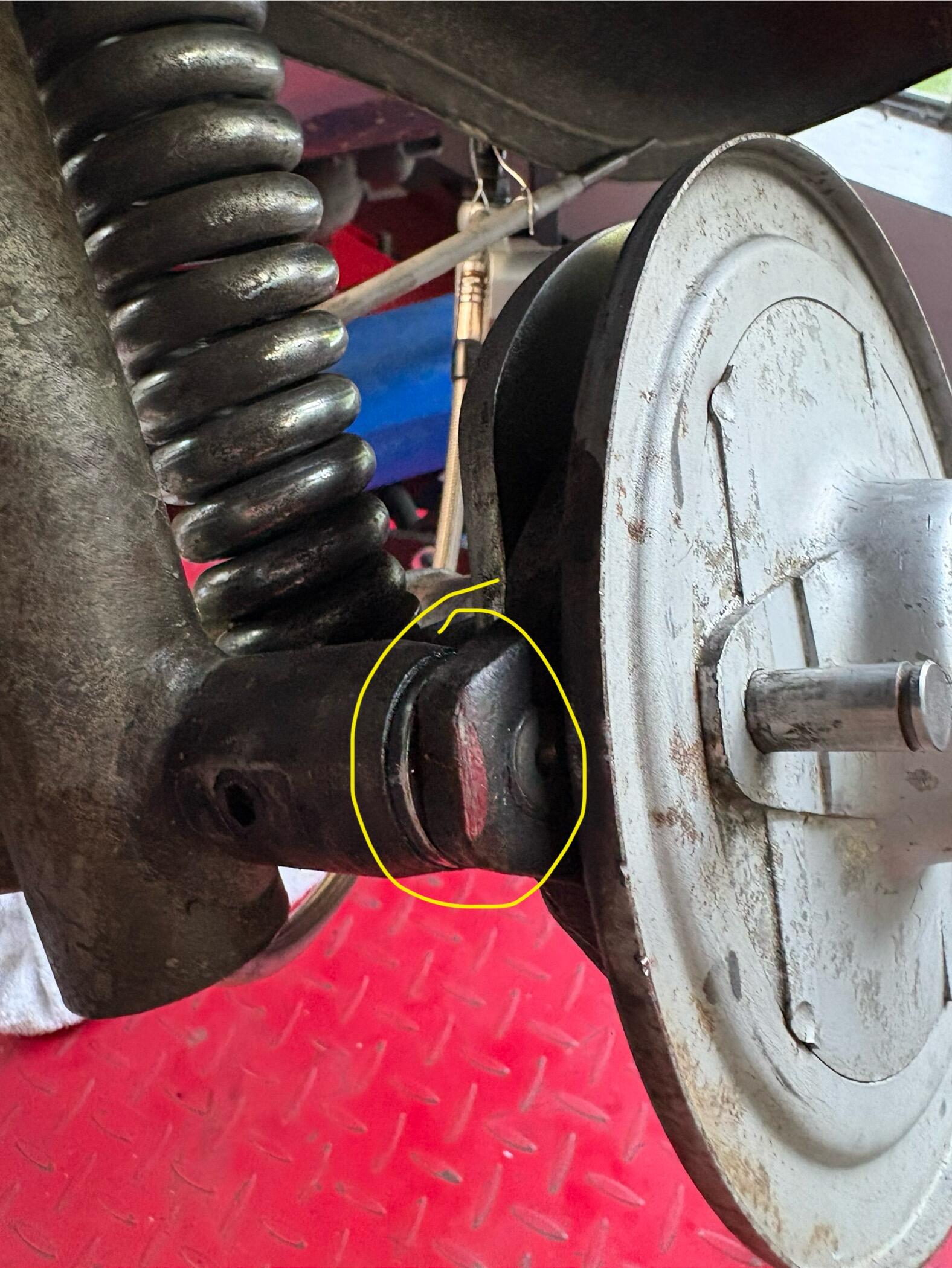

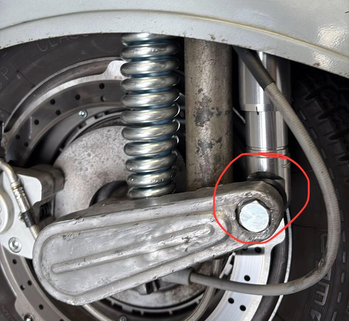

Du hast den Stoßdämpfer fotografiert…. Die Aufnahme der Achse isr weiter hinten…. Schau nochmal bitte genau mein Bild an …
Crimaz Scheibenbremse in Sprint – Erfahrungen?
Mach mal bitte ein Foto von der Aufnahme des Bohlens, der durch die Lenksäule geht Es gibt Modelle die haben hier einen relativ breiten Teil, der dann an dem Ring für die Bremsscheibe schleift

Ich habe ihn mit der Stoffifeder verbaut. Meinst du mit einstellbarer Feder, die von Rafael beziehungsweise aus Indonesien? bei der Feder ist der Dämpfer ja dein geringstes Problem, was die Optik angeht.

Banane ja, aber nicht so stark. Normal kommt die Verformung durch die Fedeteller, die eine Komprimierung am Ende verhindern.
