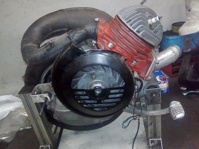

Ist sicher leiser wenn man den kleinen Schalldämpfer abnimmt. :-)
Wie kommt man auf diese Verlegung. ..
95% die in italien einen getunten motor haben sind in fuffi rahmen und alle ohne seitenfach!
Viele wollen keinen klobigen auspuff haben und in dieser auslegung siet man nur den dämpfer, hab selbst 2 Anlagen mit dieser Form, auch der neue Dea ist so und Optisch finde ich das saugeil, aber ùber geschmack lässt sich immer streiten
Das mit dem nach vorne gerichteten ESD finde ich ja nicht so schön.
Dann lieber so:
Ist natürlich trotz "um den Dämpfer" ziemlich kurz. Der MDM Barone weiter oben ist aber auch nicht gerade lang.
Aber klar. Grundsätzlich alles Geschmacksache.
