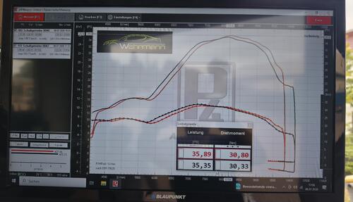

M200 Vergaser Vergleich.
Rot: Keihin PWM 38
Schwarz: Dellorto VHSB 34
-60 Hub
-FalkR Touring
Steuerzeiten und QK weis ich leider nicht.
