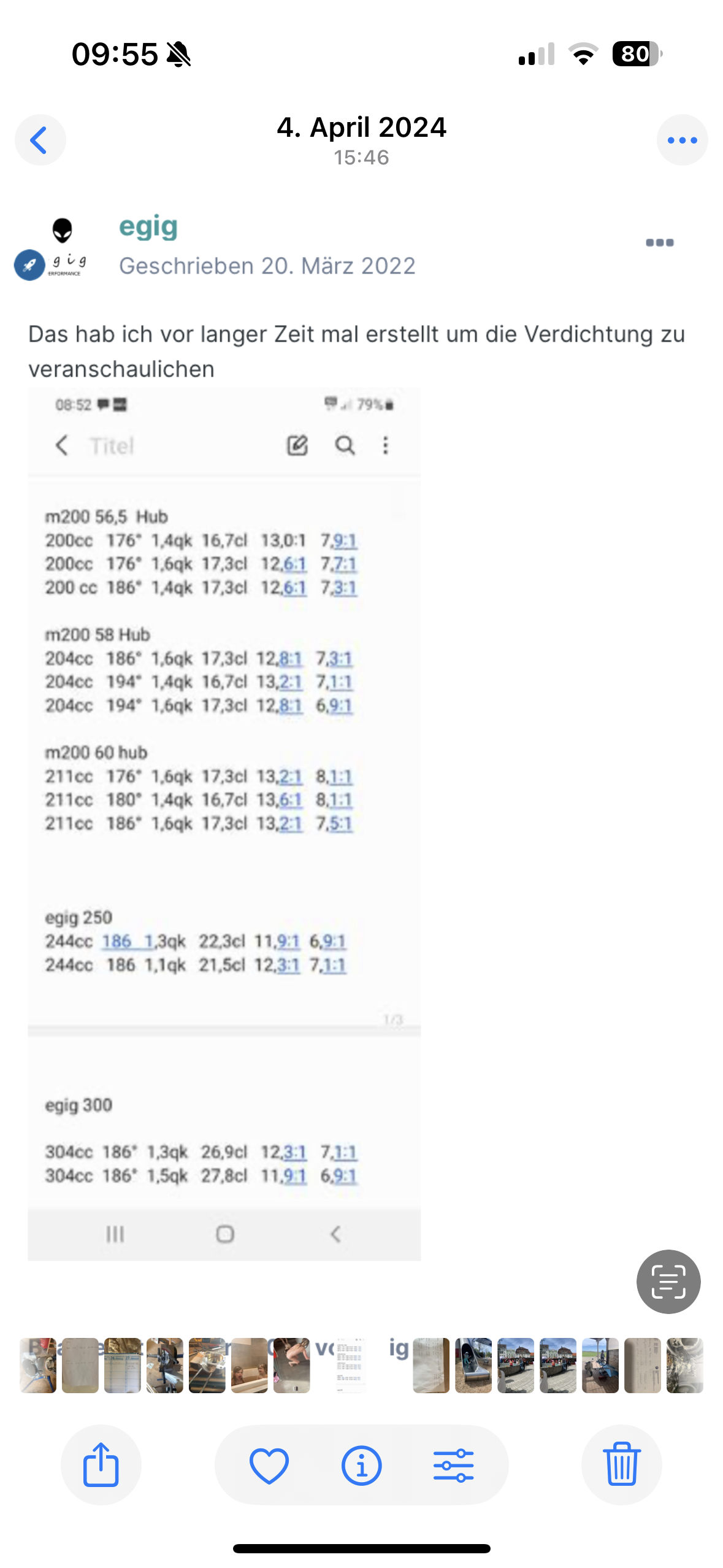

Weiß jemand was für ein Verdichtungsverhältnis der m200 p&p hat?
Danke.  Also mein 304er hatte da andere Werte aus der Schachtel aber gut.
wollte nur nen Vergleich denn m200 bin ich ewig mit null Problemen gefahren.
Gerade nochmal im meinen unterlagen nachgeschaut.
ich hatte bei 60hub und 1,2mm qk eine verdichtung von 13,2:1.
da bin ich weit weg von dem ergebnis vom egig. Der hat bei qk 1,6mm schon die 13,2:1.
Alle angaben aber ohne gewähr!
Ich hatte beim 306er und 1,35qk 13,5:1.

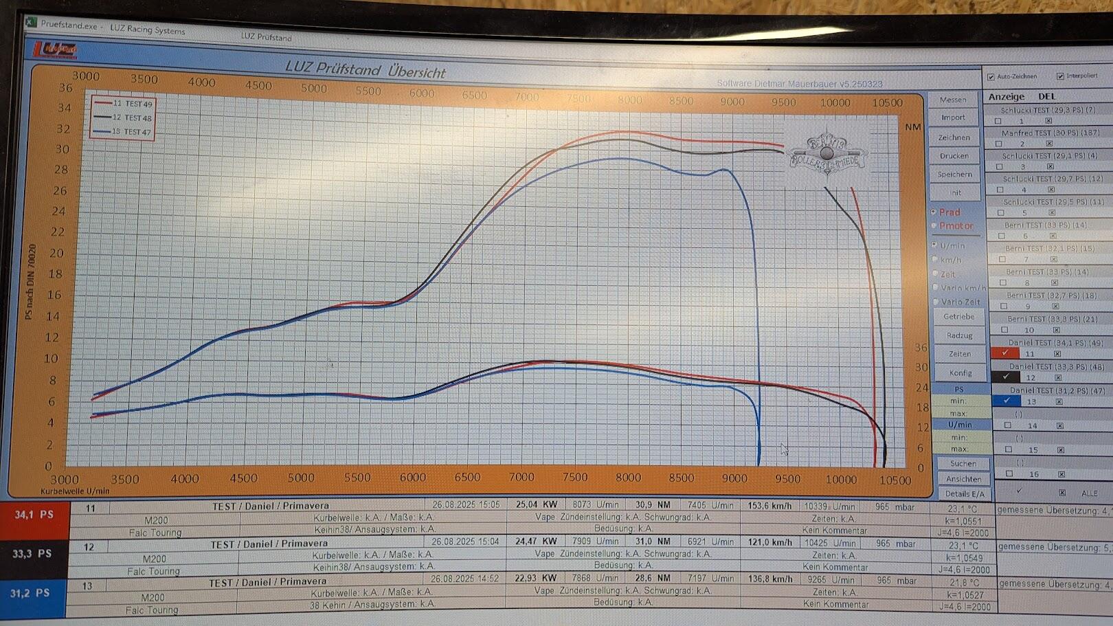

gibts da vergleichskurven?
also einmal original kopf, dann geänderter, dann tuningkopf?
am gleichen motor, gleicher tag, gleicher prüfstand?

Primär bezog sich aber mein Beitrag auf messbare und belegbare Zylinderkopftemperaturen.
Auf Leistungsvergleiche bezogen, wenn jemand evtl. solche Vergleichstest machte, dann nur der @DC46:-), aber am gleichen Tag das zu realisieren bedarf es schon Material ohne Ende.
Diesem Wunsch denk, ich kann der @DC46 auch nicht nachkommen, aber mit Abstand von paar Wochen bestimmt.
Meine Messungen am Wassersprudler mit "handgeschriebener" Leistungskurve wurden (wird) ja eh angezweifelt.:???:
Eins war aber klar, meine Motoren auf'm Schenk mussten alle die Kilo wenigstens 10sec. halten, und nicht nur eine Millisekunde!

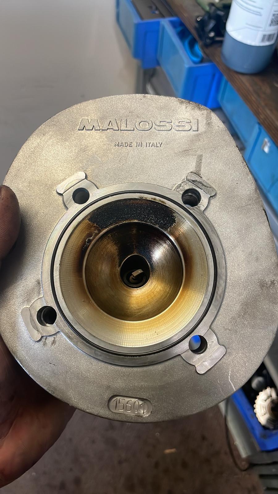

Ich hab mir mal ganz einfach Bilder vom Kopf und das passende Spülbild "dazu ausgeliehen!" ;-)

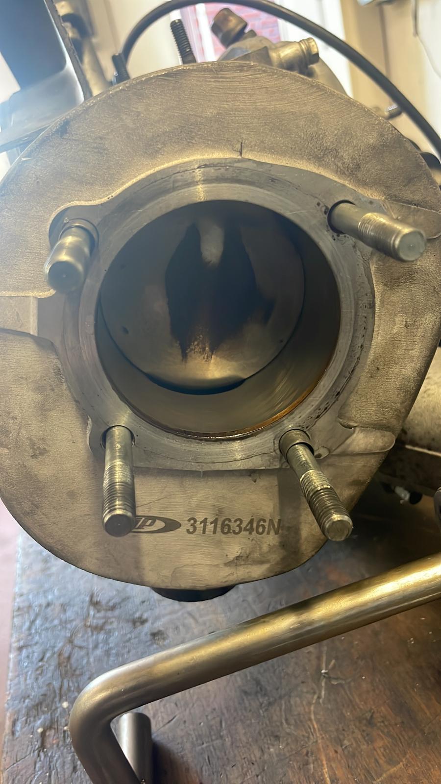

Bevor wer fragt: Der Brennraum wurde nicht geputzt, der hat wirklich keine Ablagerungen. Der Kolben hat von unten auch keine Ablagerungen, das schwarze ist Graphitfarbe der Beschichtung.
Zur Info: Es waren tagsüber 38°C, Projekt Paul hat den 4ten Platz in Zuera gemacht

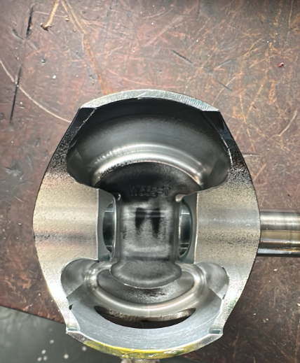

Zylinder: M200s unbearbeitet
Kolben: M200s
Leistung: vor und nach Zuera gleich
Lüfter: KR-Automation Luftnummer
Fazit: Mit Overrev KR "s58" Zylinderkopf und guter Kühlung sind 12.1:1 am M200s zu wenig Verdichtung :-D

Heute mal auf den Prüfstand geschafft. Auf dem Gehäuse war ein 244er drauf, der jetzt erstmal Pause hat bis der neue da ist, Überströmer sind im Gehäuse deutlich größer als im Zylinder.
Setup:
-60Hub mit 3mm Kodi und PR Kopf, nur Hauptauslass rund hochgezogen
-Falkr Touring
-PWK38 mit BGN 5.Clip und 170er HD
-Vape Sport mit Highflow vom Egig
Das zieht 2,36 Primär mit 3.5er Reifen noch richtig schön durch im 4.
Bearbeitet von zowizo
