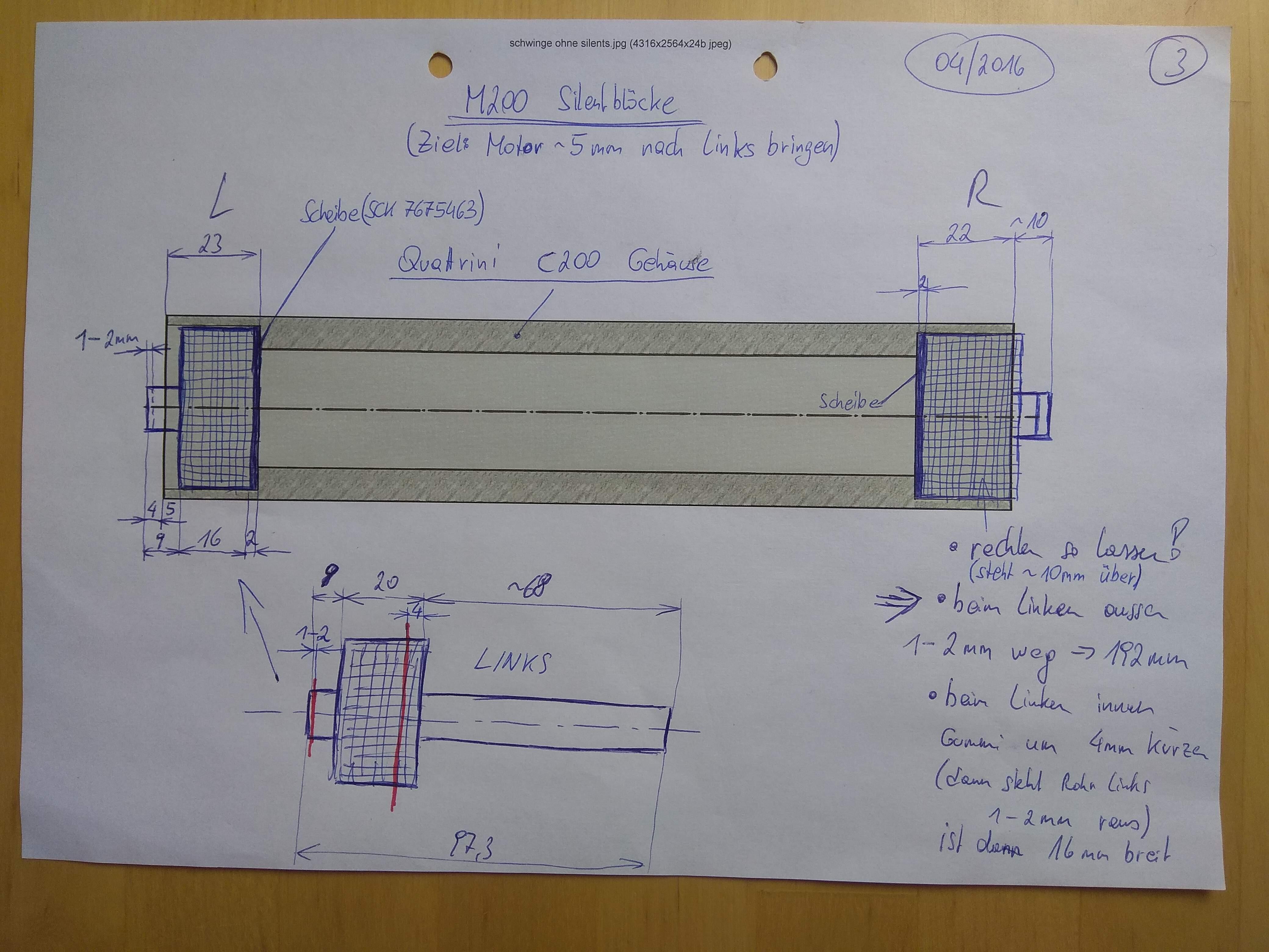

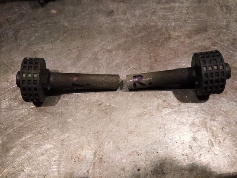

so hab ich das damals gemacht damit der ganze motor 5mm nach links wandert und man motorseitig mehr platz hat.
gesamtbreite soll 192mm sein original also je silent sollte das rohr 96mm lang sein - war bei meinen nicht der fall!

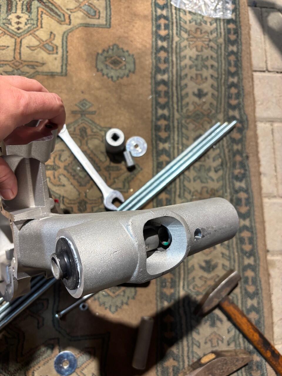

Ich komm auf keinen grünen Zweig.
183,5mm ist die Traverse breit
Silentgummis länge 96,3mm
Tasche rechts 22,15mm
Tasche links 22,9mm
Scheibe 2mm
Breite Gummi 20mm
länge Rohr außen 9,5mm
Wenn ich das digital zusammen stecke kommt quasi das raus was ich gesehen hab. Gesamtbreite 201,45mm, Lücke in der Mitte 8,85mm.
Mir fehlen also in der Breite fast 1cm. Selbst ohne die Scheiben fehlen noch 6mm. Hat mal jemand ne Referenz zur Breite der Traverse? Die Taschen sind ja im Vergleich zum @Motorhead gleich mit ~23mm und ~22mm.

Am 18.10.2025 um 00:07 schrieb pfupfu:
Tasche links 22,9mm
Scheibe 2mm
Breite Gummi 20mm
Das stimmt eigentlich nie, dieses maß.
Anzupeilen sind 192mm an den Rohren Aussen.
Was hast du für ein Gegäuse?
Quattrini oder piaggio /sip ?
In deinem fall würde ich  ein stück rohr innen anschweissen so dass dein spalt in der mitte 0.5mm ist, und das rohrmaß aussen anpassen  (abdrehen) dass es  192.5mm hatt. So hast du sobald der bolzen angezogen ist, noch eine vorspannung von 0.5mm und aussem die 192mm.
Hoffe es ist verständlich genug erklärt..
Luk
Bearbeitet von lukulus
Ist ein Quattrini M200 Gehäuse. Die Silentgummis und/oder das Gehäuse anzupassen ist zwar nervig aber machbar. Was mir noch fehlt zu meinem Glück wäre eine Kontrollmessung des Abstands zwischen Gehäusedichtfläche und der Traverse damit ich weiss ob die Traverse mittig ist. Ist das beim Quattrini Gehäuse gleich mit Piaggio oder SIP? Breite der Traverse wäre auch schön wenn das einer hat, ansonsten referenziere ich mich auf ein PK Gehäuse.

vor einer Stunde schrieb pfupfu:
Du hast jetzt noch die möglichkeit , durch die anpassung, den versatz des quattrini hauses mehr richtung auspuff zu verschieben...
Dann geht es mit dem seitendeckel etwas entspannter.
Der dadurch entstehende spurversatz ist meiner meinung nach nicht spürbar.
vor 33 Minuten schrieb pfupfu:
Auch klar, jedoch weiss ich ja gerade nicht ob und wie viel Versatz ich habe daher muss mal jemand messen :-D
Ich vermute der versatz könnte die mehrbreite der kurberwelle betragen.
Org 35mm , quattro 48mm .
13mm oder auch die durch 2 geteilt..:alien:
Jemand hier wirds sicher wissen..
