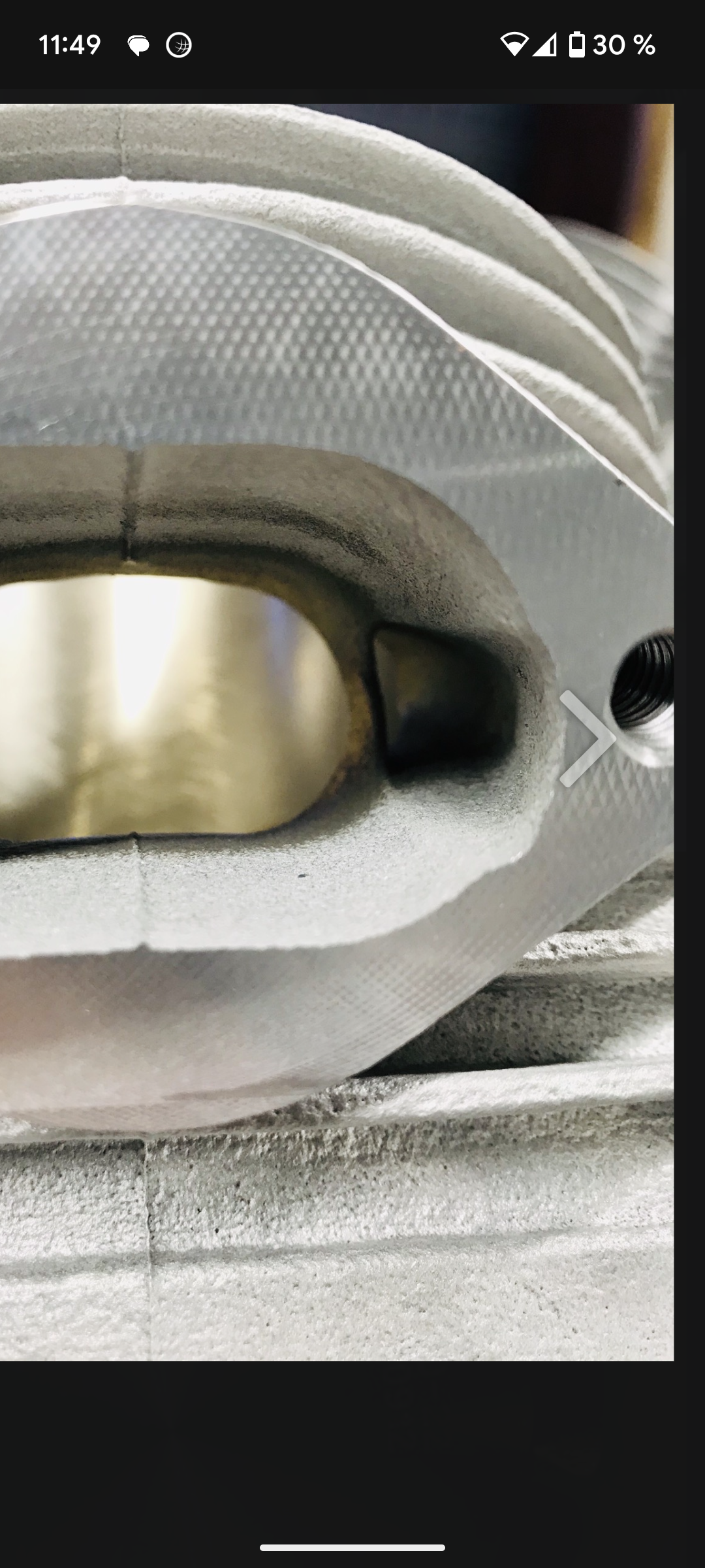

vor 10 Stunden schrieb Polinizei:
Waren die Stehbolzen eingeklebt?
Beim C1 Quattrini Gehäuse hat Loctite gereicht, um das Gewinde zu sprengen.
Nein kein Kleb.  Aber die Risse gehen durch die Bolzengewinde. Bei unserem durch eines, bei dem anderen Foto durch beide.

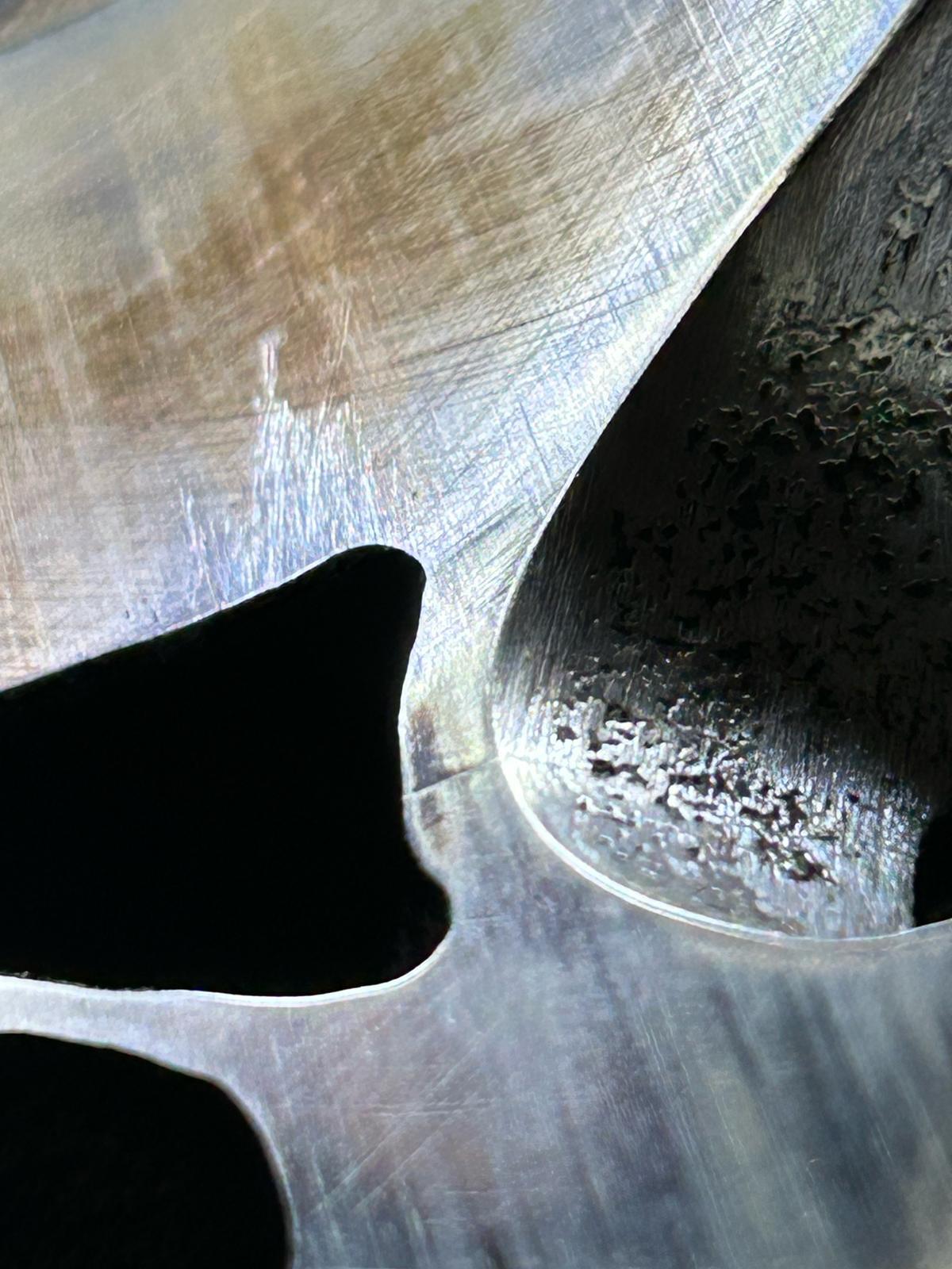

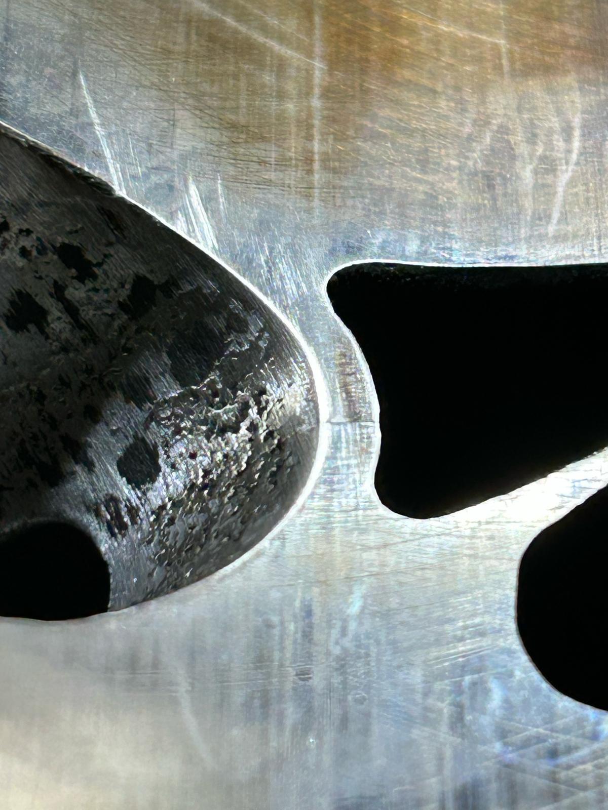

Glaub das liegt am Guss, hoffentlich gibt's echt nur Ausreißer in der 1. Serie..
Man sieht schon das der Zylinder vom Bild fies porös ist..

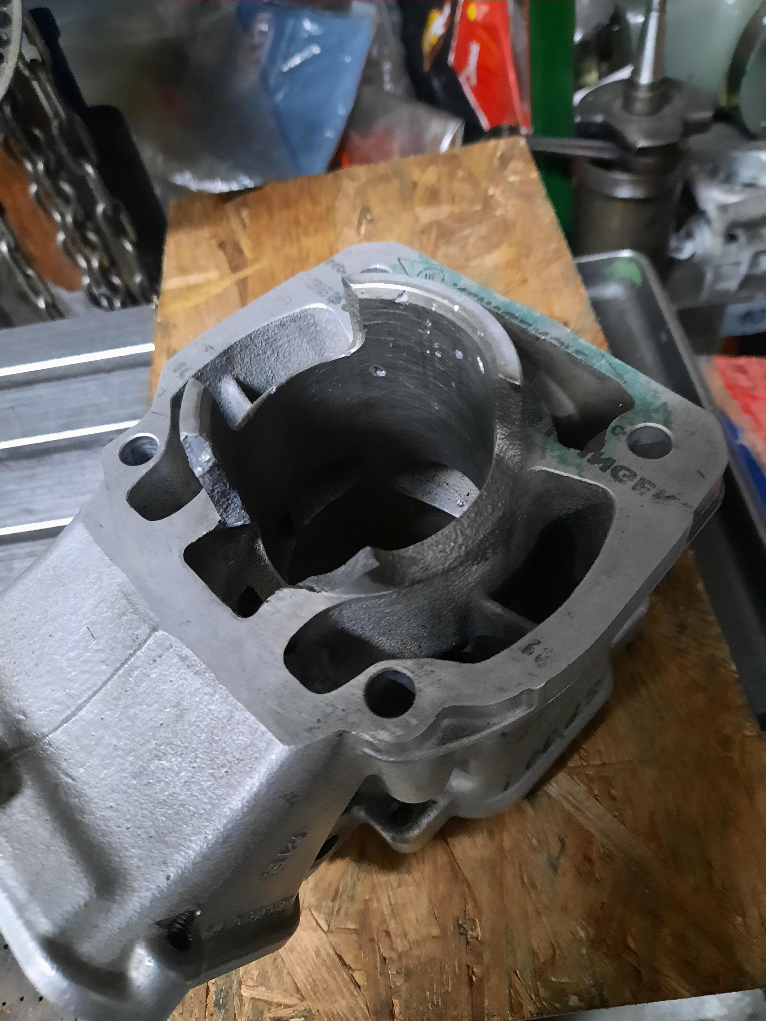

Beim 2. Solwenin Tourenroller grad den Zylinder abgeschraubt.
Ist wohl auch 1. Serie.
Echt :shit: , aber das war zu erwarten.
Der Auslass hat in dem Gebilde die größte Kerbwirkung und thermische Belastung. Zudem ist dort der Guss dünnwandig und porös.
Ob das nur die erste Serie so hat bezweifle ich stark.
Der Zylinder ist mMn nicht mehr zu retten, leider.

Wenn ich das hier so alles sehe/lese :lookaround:
Da kann ich es ja kaum noch abwarten meinen in Betrieb zu nehmen.. wenn die Gefahr einer Zerstörten Kw und Gehäuse nicht wäre würd ich mir ja sagen scheiß drauf, wenns knallt kommt eben ein Egig drauf und ich hake das ganze als viel Lehrgeld ab, aber so… boah das is schon grad sehr motivierend. Vor allem da ich ehrlich gesagt nicht wirklich daran glaube das etwas geändert wurde an Guss,Material oder weiß der Geier…
Haarlineal über die Fußdichtfläche macht nicht gerade den Eindruck das ich den Zylinder so plug and play verbauen sollte, ganz zu schweigen von der Adapterplatte für das Bfa Gehäuse :lookaround:.
Hätte hätte Fahradkette.. ich doch auf den Ludy gehört und in Südtirol mal angefragt:withstupid:
vor 2 Stunden schrieb zowizo:
Man könnte da doch sicher eine Art Brille vom Kopf an die M8 Fussschrauben bauen?
Eigentlich ist ziemlich p&p geplant, bis auf die vier Zusatzbohrungen im Kopf.
Bin nur auf der Suche nach ner Garnitur.;-)
Das Grundprinzip und Konstruktion steht.
Der @adidaslerhat ein ganz geiles Angebot von mir, mal schau'n.
Eigentlich ne Milchmädchenrechnung,
wenn ich den Zyli ohne Bauchweh fahren kann.:-)

ich wünsche euch, dass das vorhaben funktioniert, würde aber in die überlegungen mit einfließen lassen, dass die sollbruchstelle beim "niederzurren" auf druck belastet zb nach innen auswölben könnte. müsste man vielleicht über ein geringes anzugsmoment auffangen.. ich würde die bohrung am ende in jedem fall mal abfahren mit der messuhr, vorgespannt.
Das ist auch meine Befürchtung. Bei den Wandstärken muss das Anzugsmoment echt gut überlegt und ausgemessen sein, sonst gibts 🪗 Ziehharmonika
