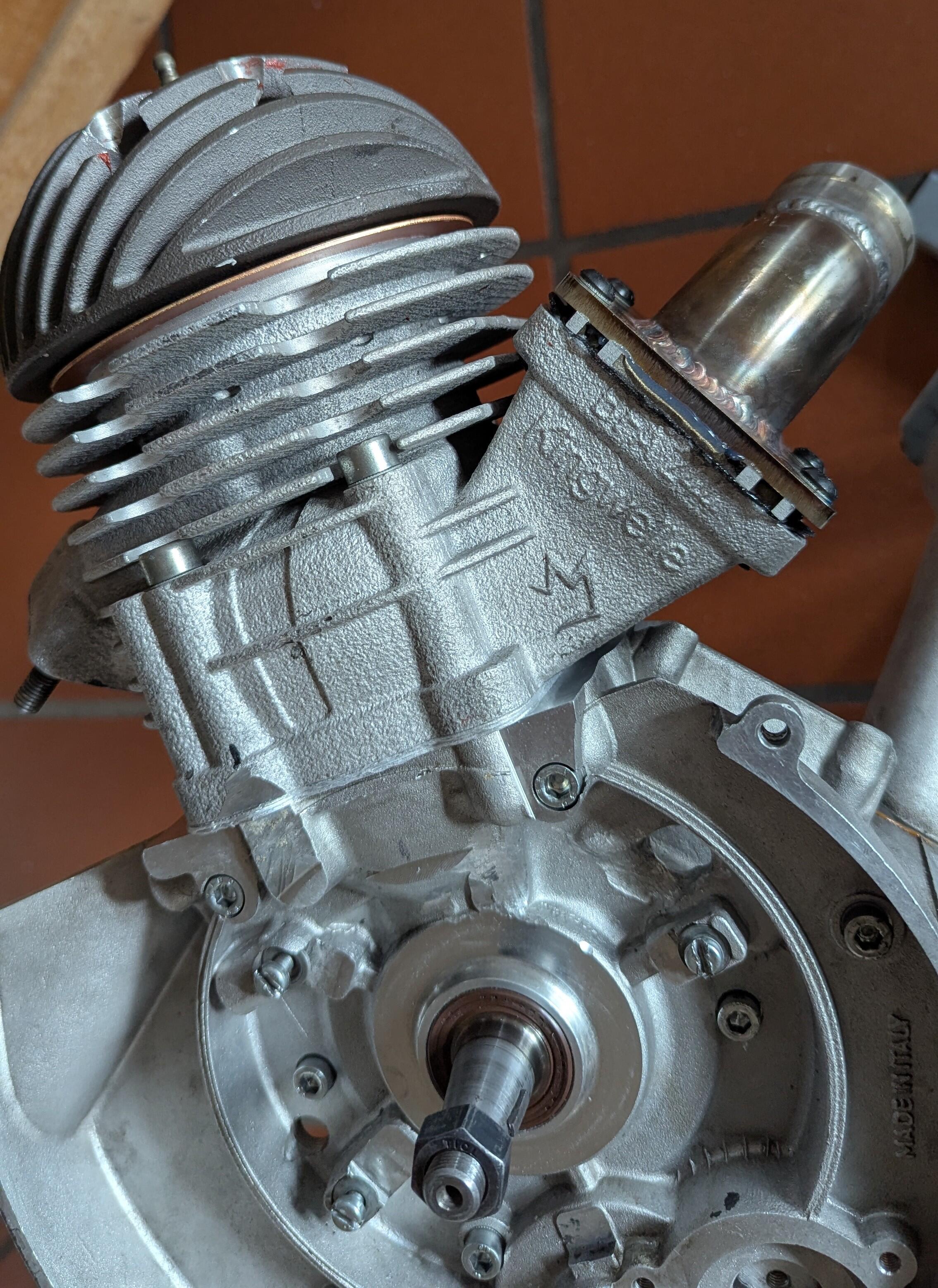

Mal wieder was zu Zylindern die laufen und Freude bereiten.
Bei diese Freude habe ich kleine negative Punkte die ich zur totalen Zufriedenheit noch ausmerzen möchte.
Abstimmung für diese Leistung und geschmeidiges Fahren in der Stadt ein großer Spagat und ich glaube auch das ich diesen schon ganz gut hinbekommen habe.

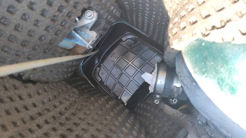

Was mich noch ärgert ist, dass es ist wie von zick Jahren als ich mit Überfetten wegen dem Schlagenansaugstutzen mit dem 136er Malle an der Ampel stand. Ich bekommt das mit dem 38er Airstriker und dem BFA-Ansauger nicht weg ohne auf der ND harakiri zu bedüsen.
Zweites Problemchen ist ein extremer Blowback. Der Motor und alle Anschlüsse sind trocken und der Blowback rotz mir die Mühle so voll, dass sie immer leicht das Revier markiert (aus dem Rahmen tropft).
Wer fährt denn bereits nen anderen Ansauger oder hat mir nen Tip um das noch in den Griff zu bekommen.

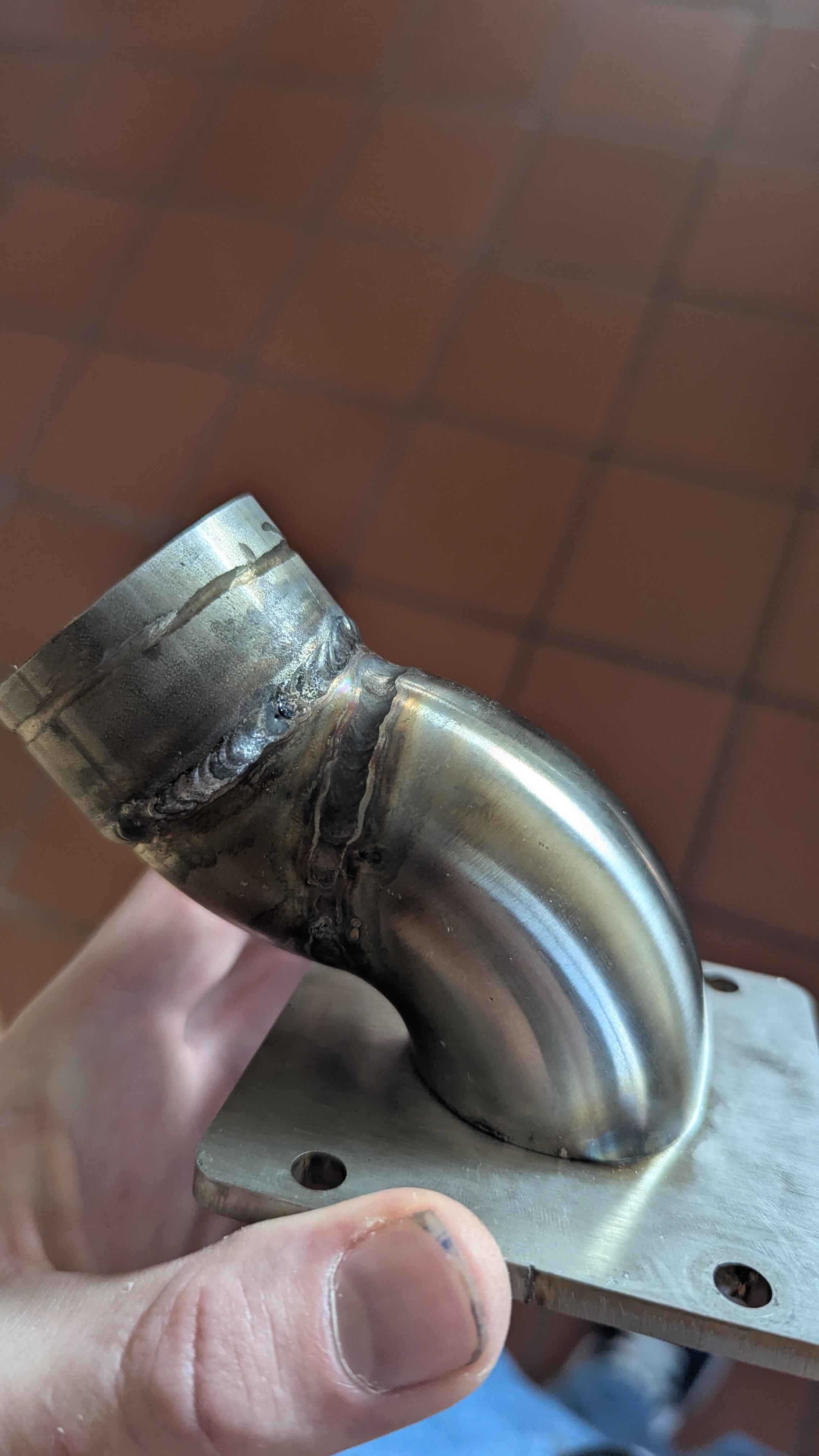

PXL_20250327_1426203822.thumb.jpg.e7132e9bf3b05fffe04053a480f54b5f.jpgPXL_20250221_120505735.thumb.jpg.b48f7c5aa064221548f06f7ba4d98239.jpg
So war's schon besser.. wollte noch einen mit 45grad Bogen und dann gerade testen.. so kompakt wie original baut halt keiner.
Andere Option wär denk ich original ansauger abfräsen damit man ne "stufferplatte" hat und ein schräg abgeschnitten es Rohr rantüdeln.
Einen verwinkelten Ansaugstutzen zu begradigen ist nur eine sekundäre Maßnahme gegen Pfützenbildung und Überfetten. Mit einer Rod im Vergaser statt einer Rundnadel zerfällt der Kraftstoff schon bei wenig Luftdurchsatz an den scharfen Kanten der Rod sehr fein. Bei Bleed Type Vergasern (Keihin, Mikuni) bleibt die Zerstäubung an der Nebendüse, häufig auch mit Vormischung, deutlich gröber als mit einer Rod. Schlechter Kraftstoffzerfall neigt zu großen Kraftstofftropfen und Pfützenbildung, der Kraftstoff vermischt sich zu schlecht mit dem Sauerstoff. Ein Vergaser mit Rod arbeitet bei geringem Luftdurchsatz bereits wesentlich effektiver, weil der Kraftstoff schon bei kleinem Volumenstrom fein aufgerissen wird.
Die Überschneidung der Abstimmungsstufen von Nadel/Nadeldüse und Nebendüse ist die eigentliche Ursache für Überfetten bei niedrigen Schieberöffnungen. In diesem Bereich entstehen durch unzureichende Zerstäubung zu große Tropfen, die sich sammeln und Pfützen bilden (Koaleszenz).

vor 21 Stunden schrieb Onetimer11:
seinerzeit hab ich da einfach so eine tupperwaredose oder ähnliches (boxen von food2go zb in der richtigen grösse) unter den vergaser gelegt.
am besten noch ein schwammtuch/vetex reinlegen, dann sollte mit dem tropfen schluss sein und das was sich dort beim fahren sammelt verdunstet grösstenteils dann beim stehen.
kleiner tipp: es gibt ja im vergaserraum unten auf höhe tunnel noch so ein verstärkungsblech in U form.
dort mit karosseriedichtmasse die fuge komplett verschliessen verhindert dass es dir eventuell zwischen den blechen am trittbrett rausrinnen kann....
