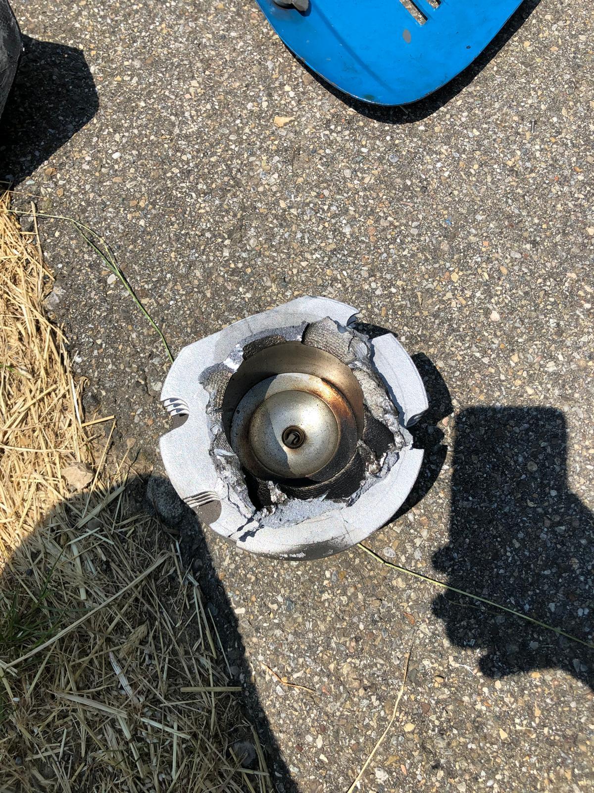

Gibt es auch Bilder von der anderen Hälfte des Zylinders?
Also von der Bruchseite?

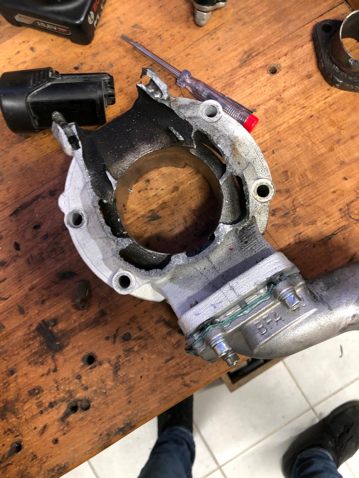

Am 8.3.2021 um 11:11 schrieb turtleharry:
Interessanter Zylinder.
Aber, was is das ?
Sind die Zylinder alle so?
kann mich dunkel daran erinnern, dass die ersten zylinder werksmäßig im einlass zur dichtfläche durchgebrochen sind. eventuell ja ein indiz (?), weil das mit der 2ten serie vielleicht ausgebessert wurde.

vor 8 Minuten schrieb powerracer:
Der Schaden kam schleichend.
Link's im Bild zu erkennen, die zwei Wandungen zum Hilfs und Hauptströmer zeigen schon stark dunkle Risse die schon deutlich älter sind.
Man kann da jetzt nicht ausschliessen das es hier schon ordentlich Falschluft gezogen hat.
Aber nicht's desto trotz, die Wanddicken sind reinstes Harakieri, dann noch durch den groben Guss bedingt durch die 3D Gusskerne wunderbare tausende Sollbruchstellen.:-)
Bearbeitet von powerracer
Eigentlich nicht zu glauben, aber da wird auf paar cm2 Aluguss die Leistung von über 40PS samt Vibrations, Stoß-, Druck- und Thermischer-Belastung gehalten.
Der Zylinder muss da ja brechen. Bei jedem Verdichtungs- und Arbeitshub wird der Zylinder axial in die Länge gezogen.
Wenn auch nur mikrometerweise dafür aber viele Millionen male.
Das ist so wie bei einem Stück Draht, den man solange hin und her biegt bis er bricht.
Bearbeitet von Primavera-Opa

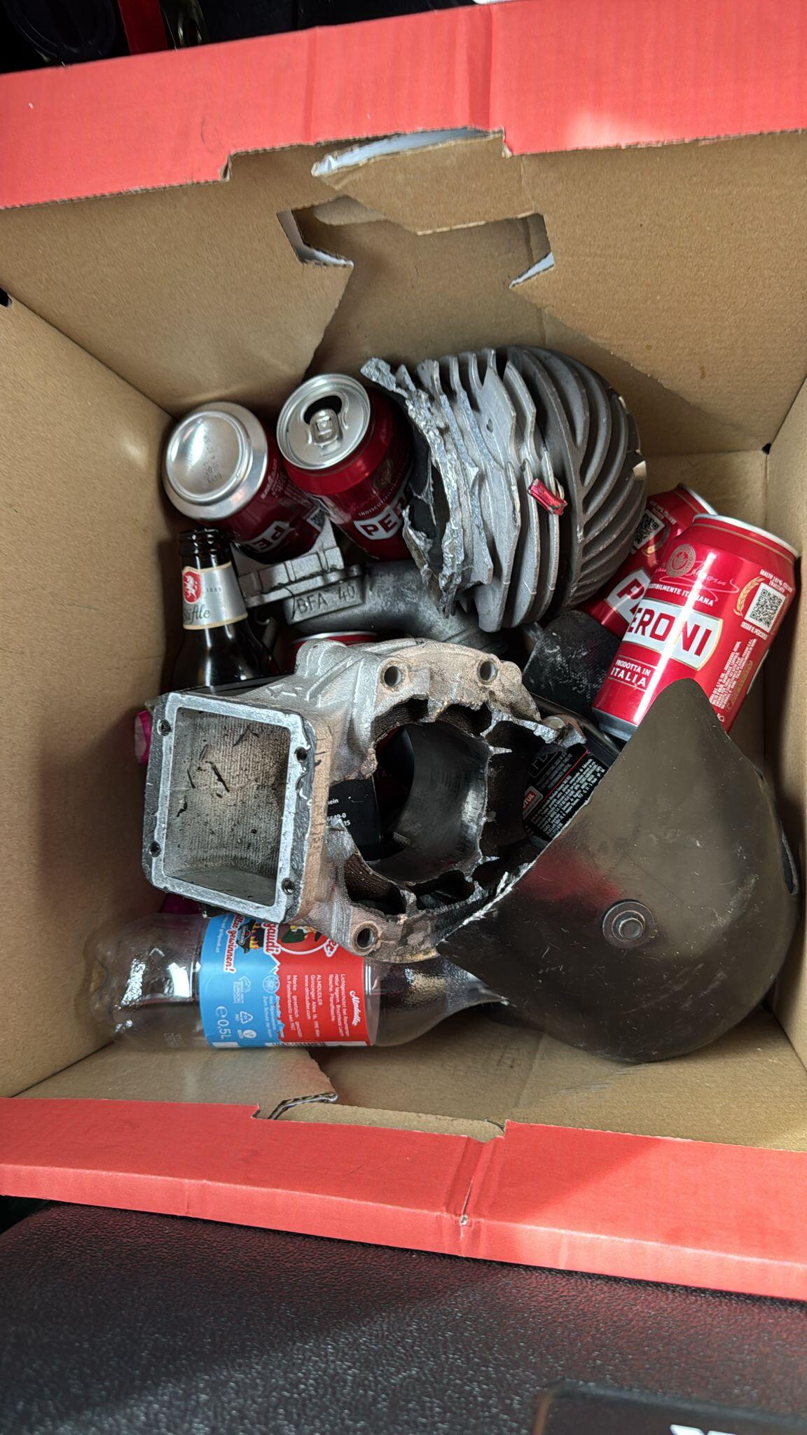

Hab das noch am Handy.
Ich frag mich ob es von den Auspuff Stehbolzen ausgegangen ist.

Ich meinte allerdings quasi die obere, abgerissene Hälfte des Zylinders ;-)

Danke schon mal dafür! :thumbsup:
vor einer Stunde schrieb pv211:
Hee, noch nix von Mülltrennung gehört?
Kunststoff und Glas hat bei Aluminium nix zu suchen  :muah:
