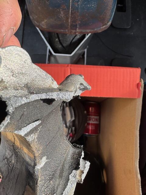

War ja die vom Kumpel.  Direkt nach dem Durchbeschleunigen.
Krass…

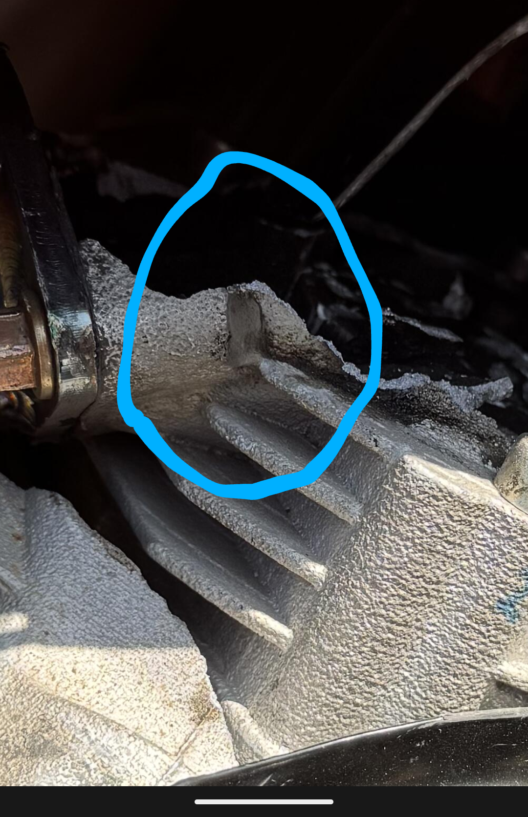

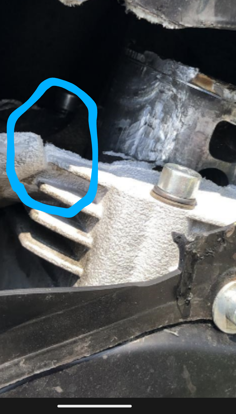

Hab mich mit dem Zylinder nur sehr weit am Rande beschäftigt, aber das ist meiner Meinung nach (Grundlage Bildmaterial) auf einen rein konstruktiven Fehler zurückzuführen. Der Betriebsdruck samt Spitzen wird nur von der doch rel. dünnen Zylinderwandung aus Aluguss getragen, da es keine lastaufnehmenden Stehbolzen bis zum Zylinderkopf gibt.
Letzteres wäre ev. eine Möglichkeit die Kräfte in das Motorgehäuse abzuleiten. Dafür müsste aber der Kopf geändert werden

Wir hatten zu Zeiten der Honda CR 125 auch abgerissene Zylinderfüße, das bekamen wir folgendermaßen in den Griff.
Die durch's giessen vorhandene und benötigte Entformschräge im Bereich der Auflage der Fussmuttern zog es die Stehbolzen beim festziehen schräg.
Erst nach perfekt zerspanender Bearbeitung parallel zur Fussdichtfläche war das Problem behoben.
Bei diesem Kingwelle BFA244 Zyli, soweit ich das am Bild erkennen kann, liegen die Muttern der Fussbefestigung, bzw. der Innensechskantschrauben auf der unbearbeiteten Gussfläche auf.
Ich sah da schon verschiedene Verschraubungsarten, Muttern bzw. Schrauben.
Das ist Gift für das umliegende Material!
Man möge mich berichtigen, falls ich die Bildperspektive nicht genau erkannt habe.
Aber Du erwähnst es ja, diese Wanddicken.:-(
Kann halten, aber von 2 oder 3facher Sicherheit im Material kann man hier nicht reden, wie heisst's so schön, ist auf "Kante genäht!"

Das hast du richtig erkannt, dürfte mMn hier aber nicht die alleinige Ursache sein.
Vielmehr vermute ich hier einen Ermüdungsbruch nach Wöhler durch Schwingen der oberen Zylinderhälfte. Entgegnen lässt sich das durch konstruktive Materialzugaben an den richtigen Stellen und/oder durch durchgängige Stehbolzen.

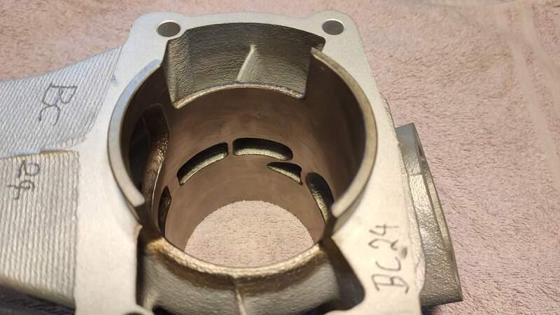

PXL_20250204_2119152202.thumb.jpg.60ea5de0c18ac67c8bd1d332418afa30.jpgScreenshot_20250616-2134412.thumb.png.202bd163ee8031268722db2b49ce9cab.pngScreenshot_20250616-2135212.thumb.png.63118b6c82ec9de117a68ba34d447d3b.png

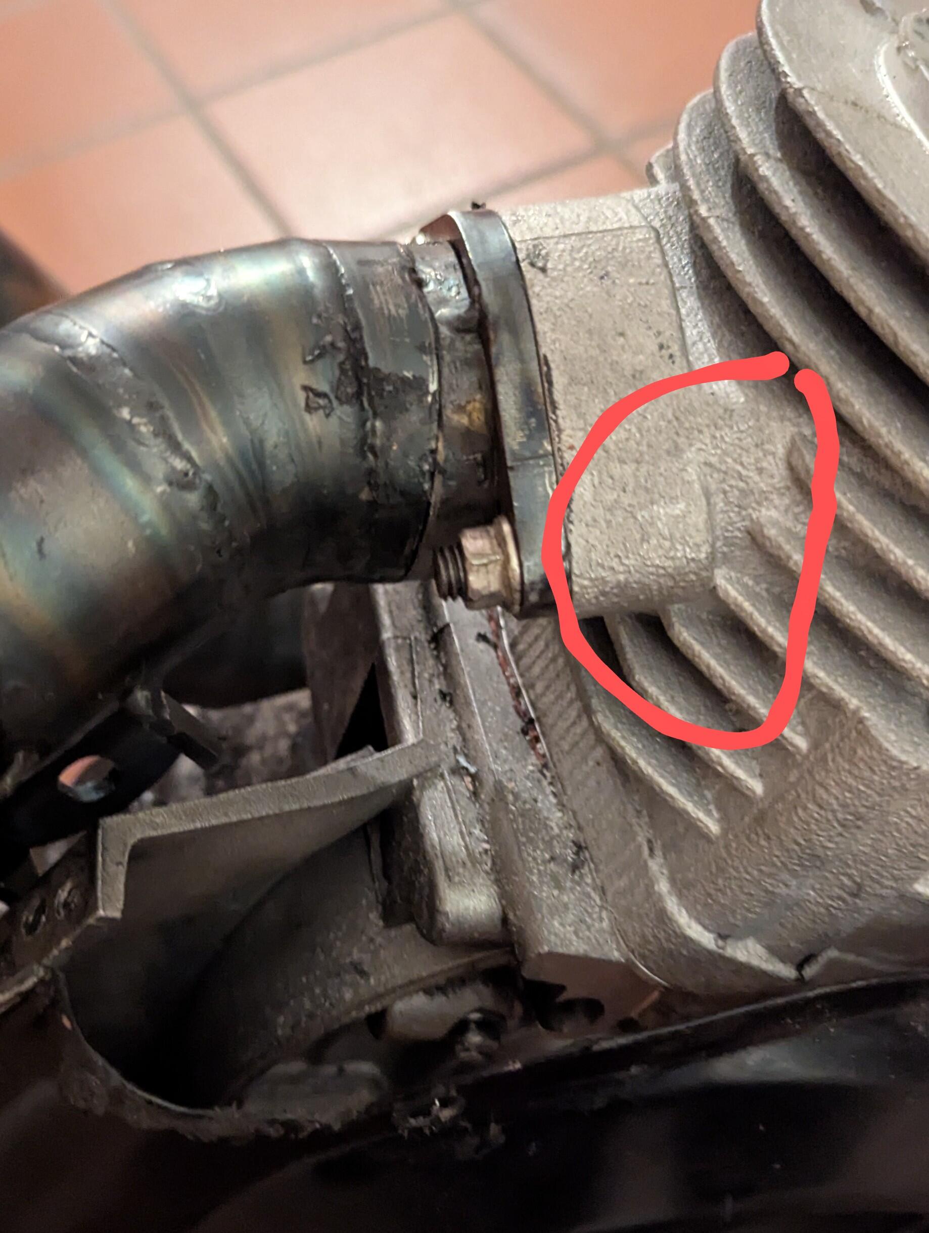

Ist aber auch eine soll bruchstelle, wenn der Auspuff um den Stoßdämpfer geht und ordentlich wiegt. Das sollte unbedingt noch mal am Motoblock abgefangen werden
der Guss sieht aber auch sehr grobem Gefüge aus, was dann nicht hilft

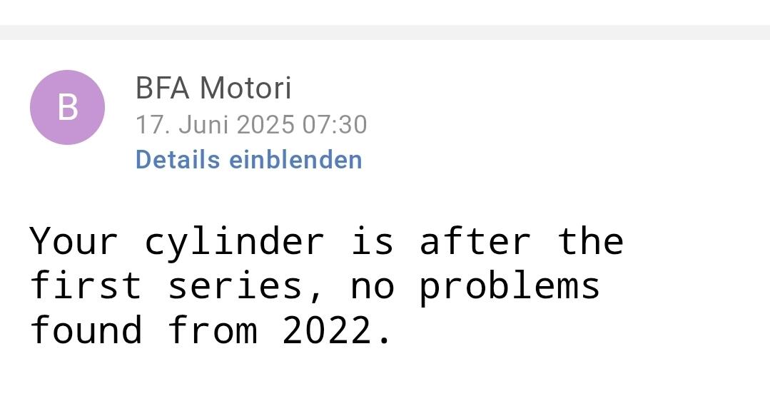

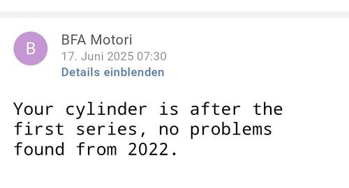

Wie es aussieht habe ich Glück !
Ich habe den Zylinder bei FRT im April /25 gekauft !
Sehe ich das richtig?
Gekauft im April 25 der Guss ist aber von 22 :-( . Das heißt, das Teil ist 3 Jahre gelagert gewesen. Oder anders rum, es dauert 3 Jahre, bis Fehler beim Kunden entdeckt werden :blink:
Edit: die Übersetzung kann natürlich auch so interpretiert werden, dass seit 2022 keine Probleme (mit aktueller Serie?) bekannt sind. Weitere Interpretation: Dh. es wird davon ausgegangen, dass bei dem von dir erworbenen Zylinder mit keinen Problemen zu rechnen ist.

vor 4 Minuten schrieb Primavera-Opa:

46 minuti fa Primavera-Opa ha scritto:
Stai vedendo correttamente?
Acquisito il 25 aprile, la fusione è avvenuta il 22.  :-( Ciò significa che il bambino è stato preservato per 3 anni. O, in altre parole, in 3 anni, il cliente è stato molto attento e difficile. :ciglia rovinate:
Si tratta di un completo malinteso.
Se non sbaglio, Adidas ha acquistato Cylinder dalla FRT nel 2025.
Questo cilindro è stato probabilmente realizzato nell'inverno 2024.
For sure after second series.
