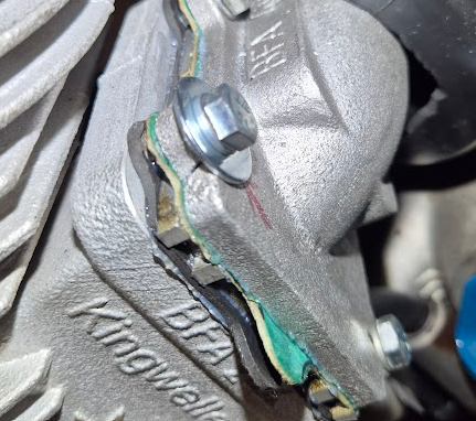

bitte foto davon machen. mir gehts darum, dass ich angst habe der vergaser würde wenn der stutzen so grad nach vorne geht rechts ansteht.
so siehts beim m200 aus:
Bearbeitet von Motorhead
Ich hatte grad Zeit den Motorblock in mein Schweissheck zu stecken.
Das war nen 41er PWK, Motor 18mm mit Lüfterabdeckungsschraube zu Chassi Seitendeckelstift.
Was mich betrifft, alles gut :cheers:
Kannst bitte mal auf Anschlag Einfedern und dann nochmal bei der Lüra Schraube messen?
