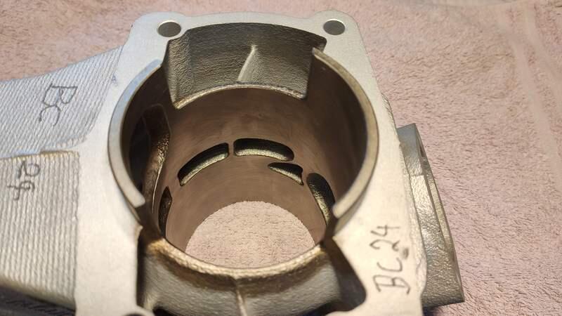

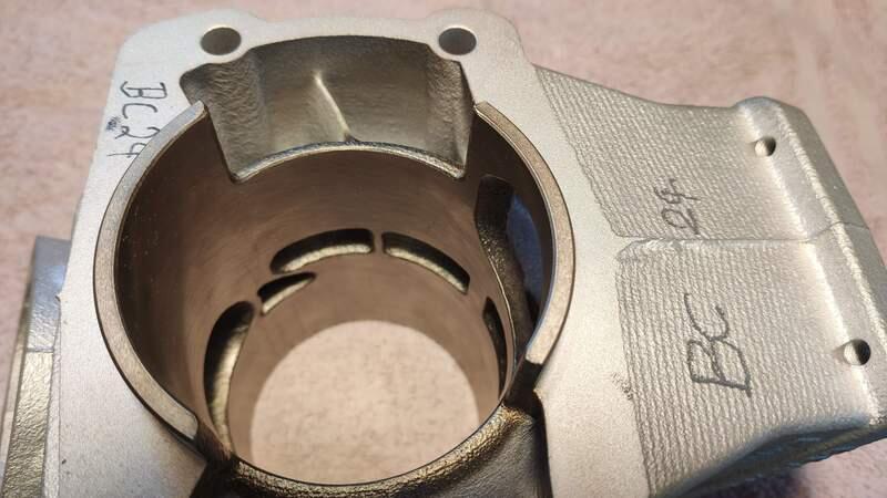

sofern du es rausgefunden hast, bitte gib mir bescheid ob mein zylinder den ich von euch gekauft habe betroffen ist.
ist verbaut, wurde ein wenig gefahren aber motor steht nun schon länger auf lager bis ich das fahrzeug wieder aufgebaut habe.
beschriftung war BC 24:
