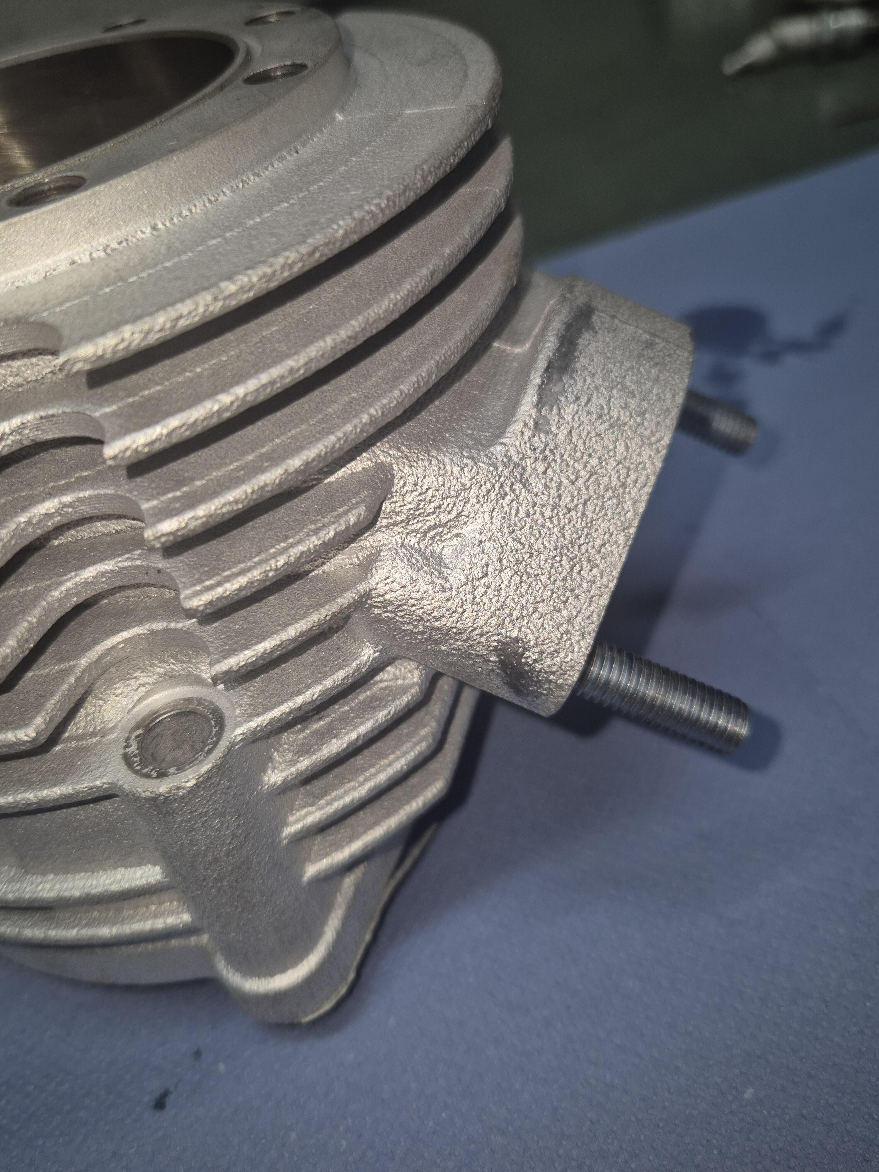

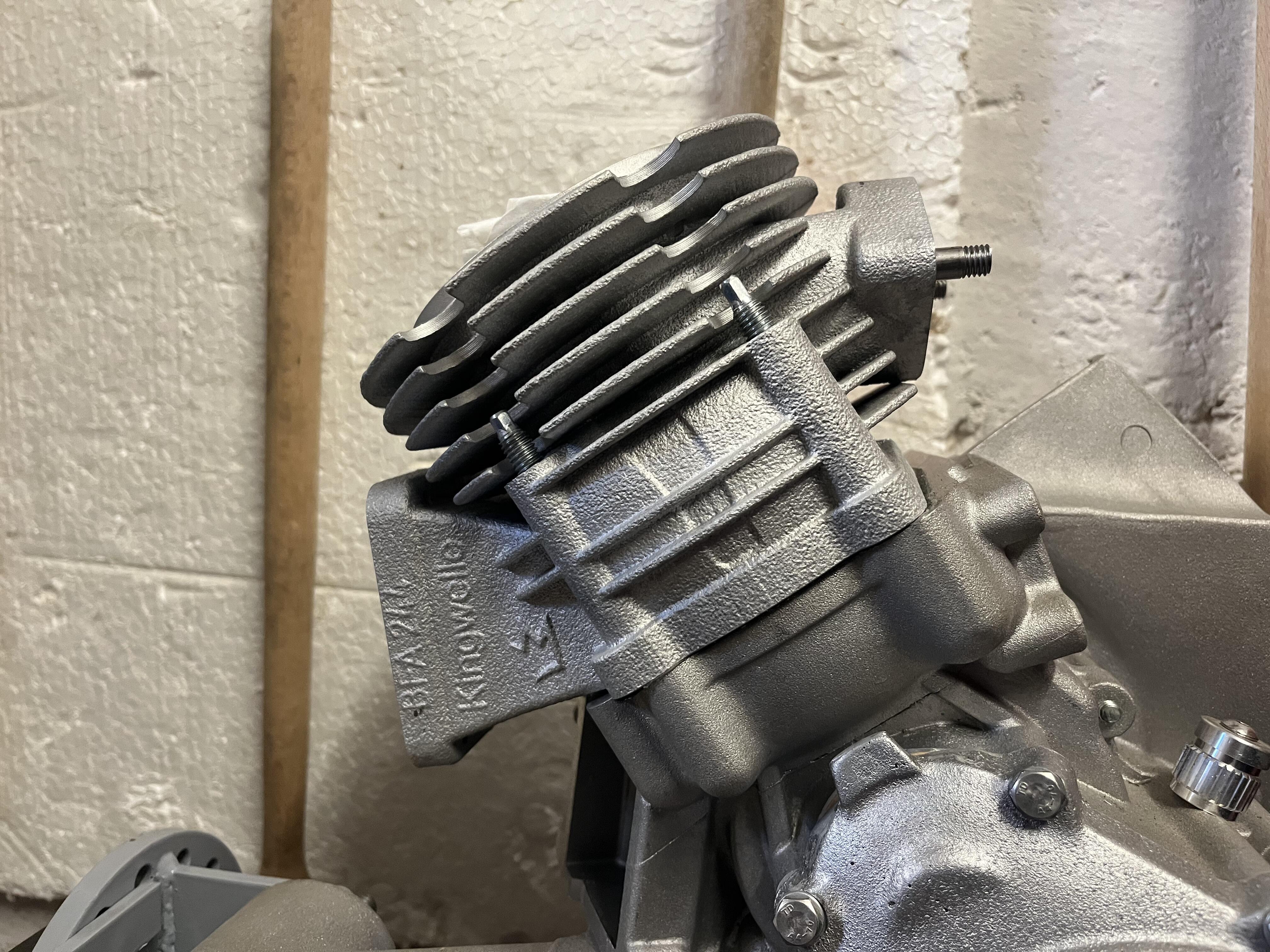

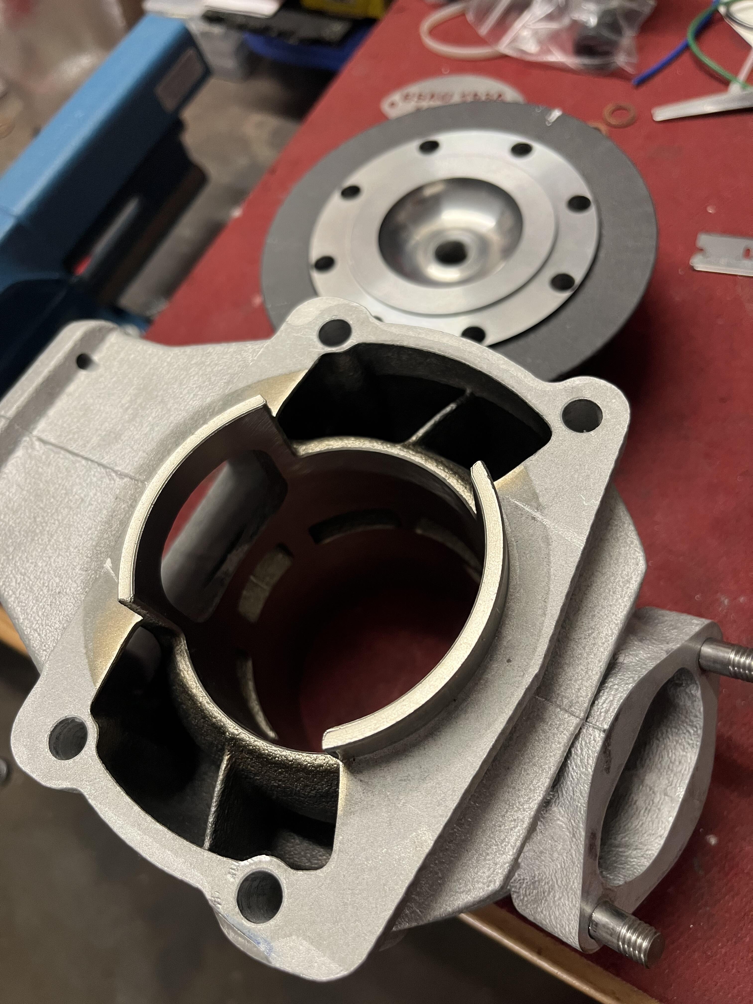

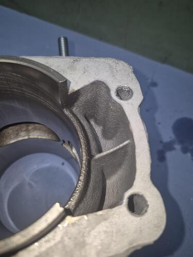

Auslassflansch seitlich braucht’s Fotos.

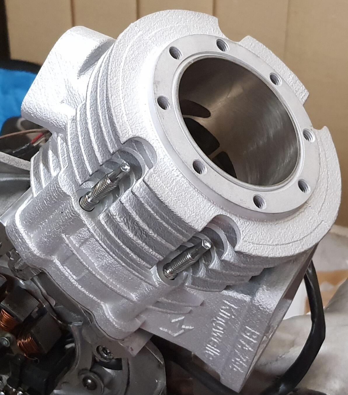

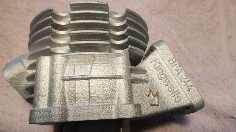

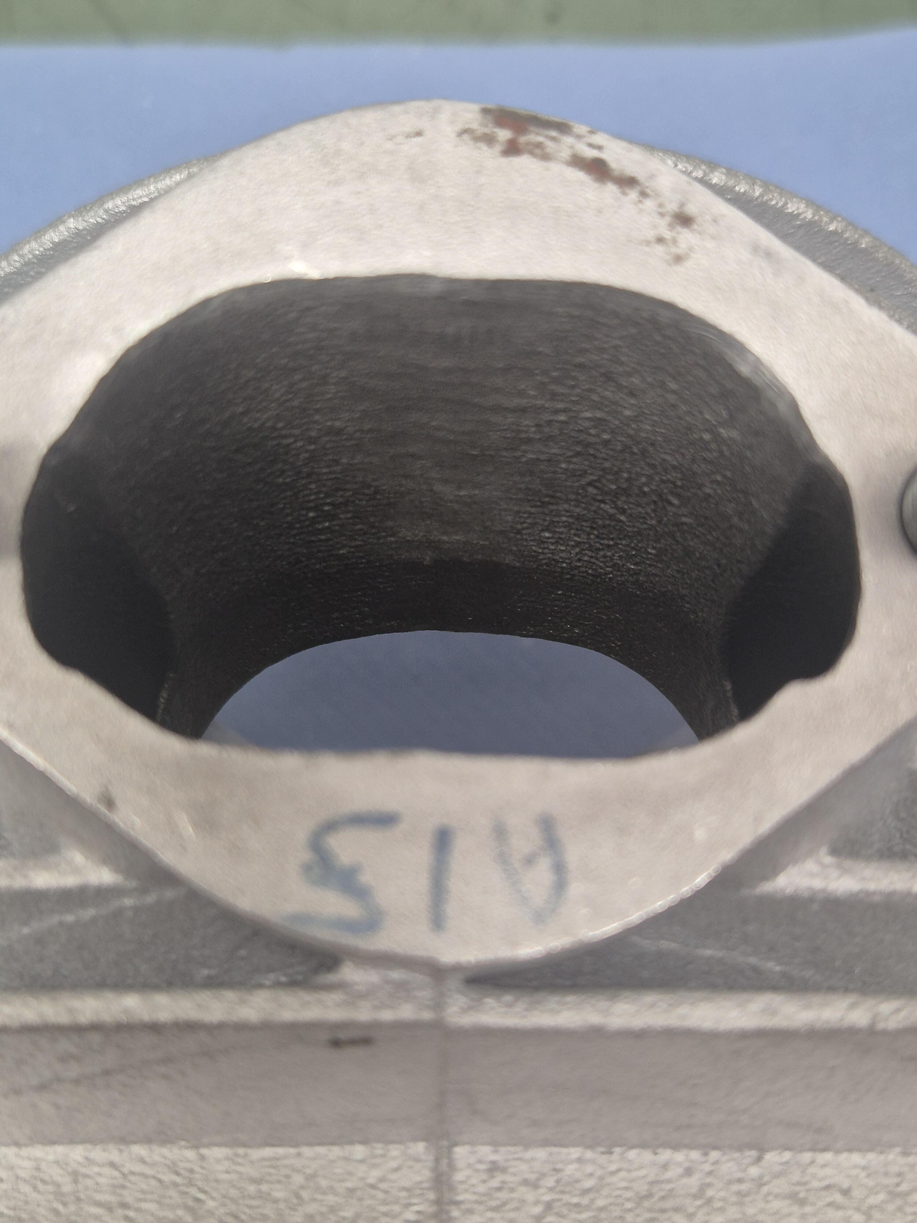

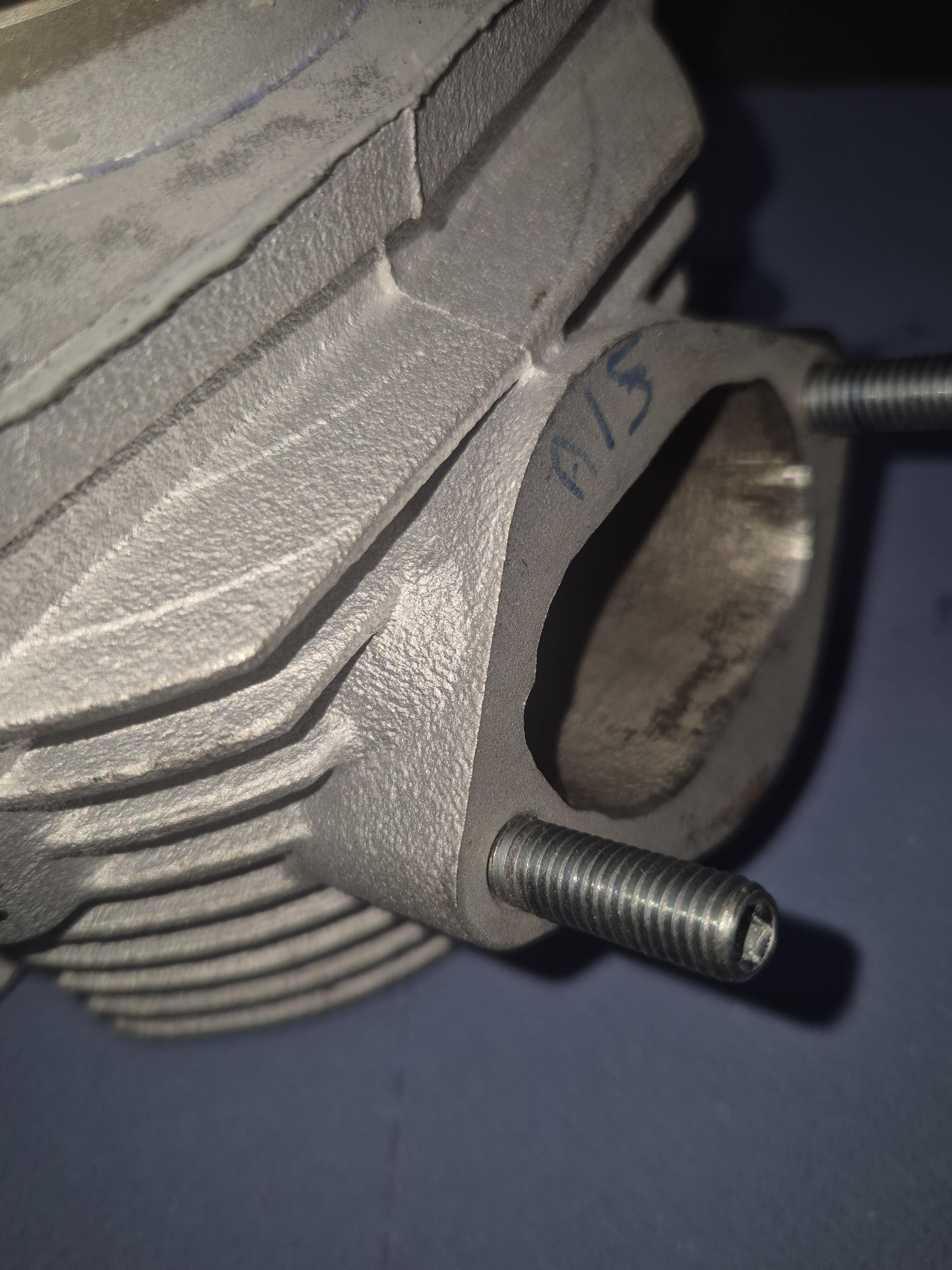

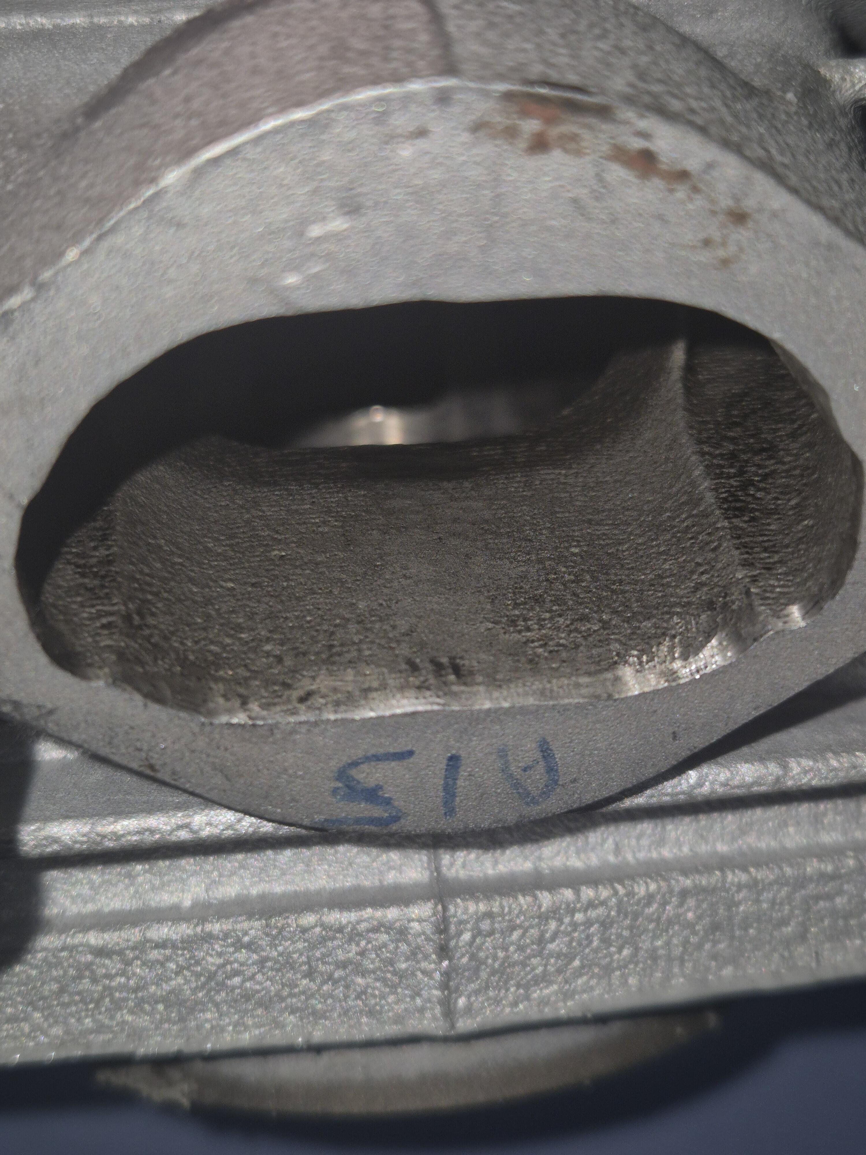

Das ist laut meinen Infos die neue Serie. ;-)Hier neu im Vergleichen zu alt.
Bearbeitet von pv211
So meiner geht zu PR wird ja sicher nicht schlechter werden durch das Upgrade !

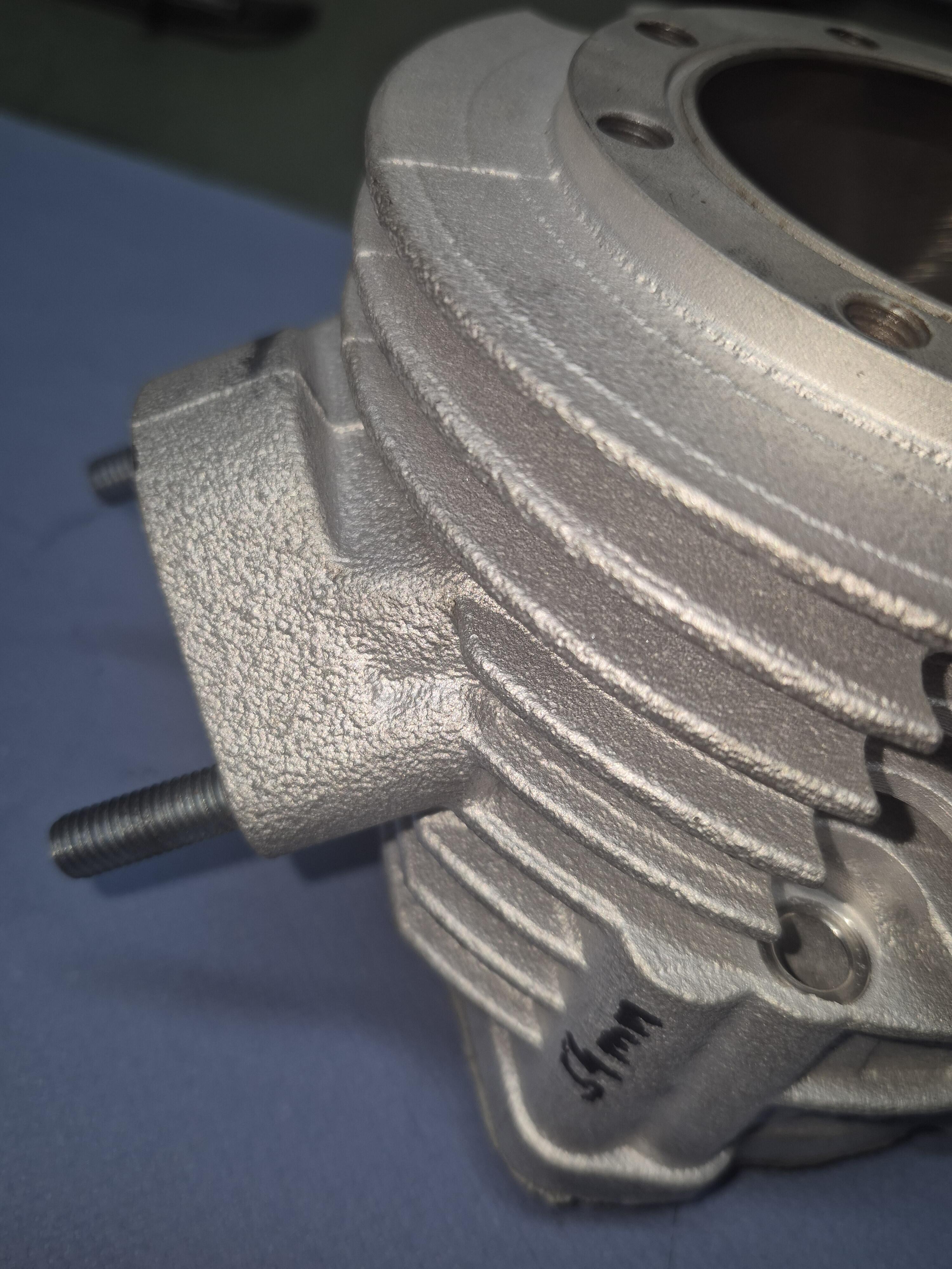

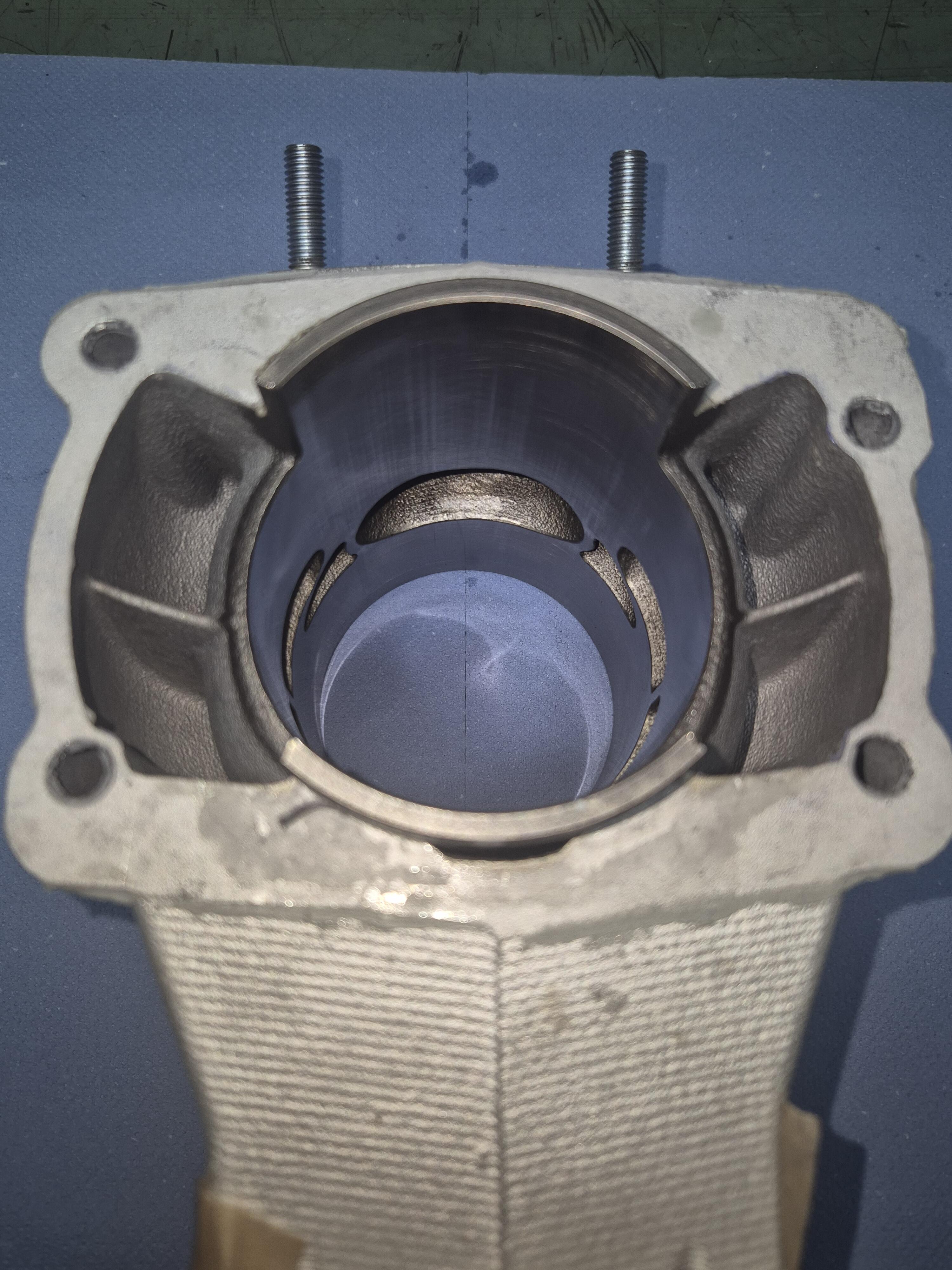

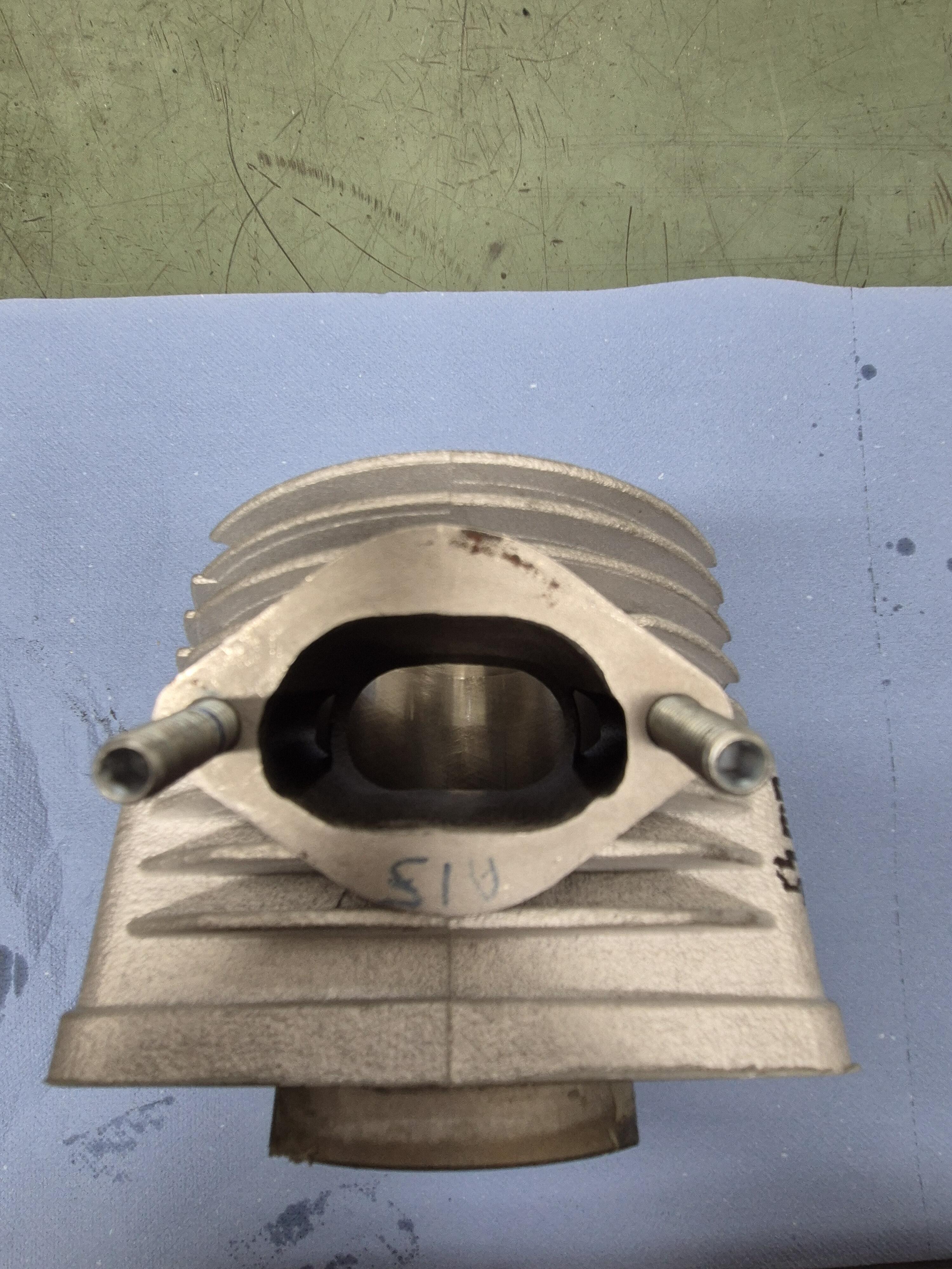

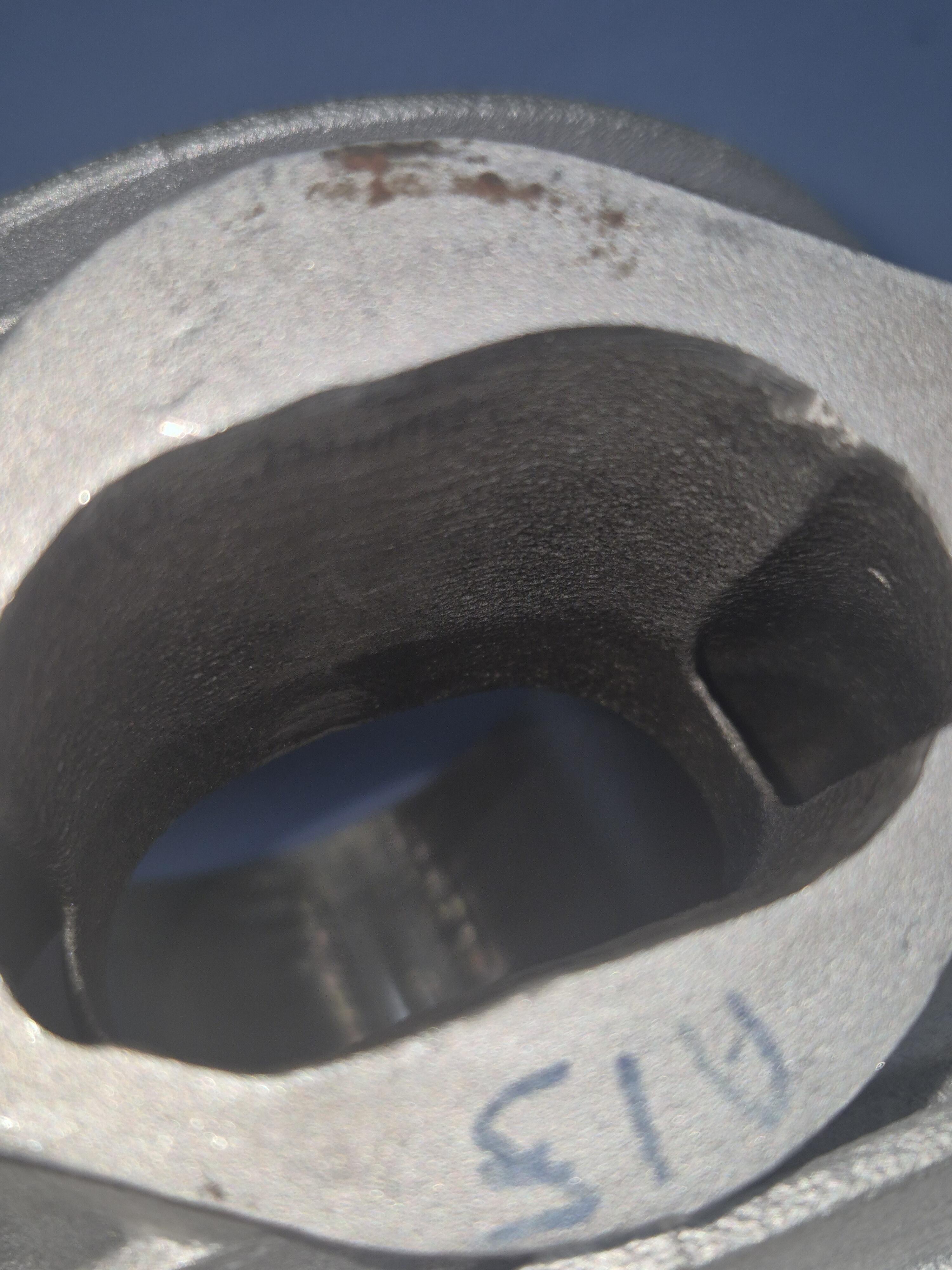

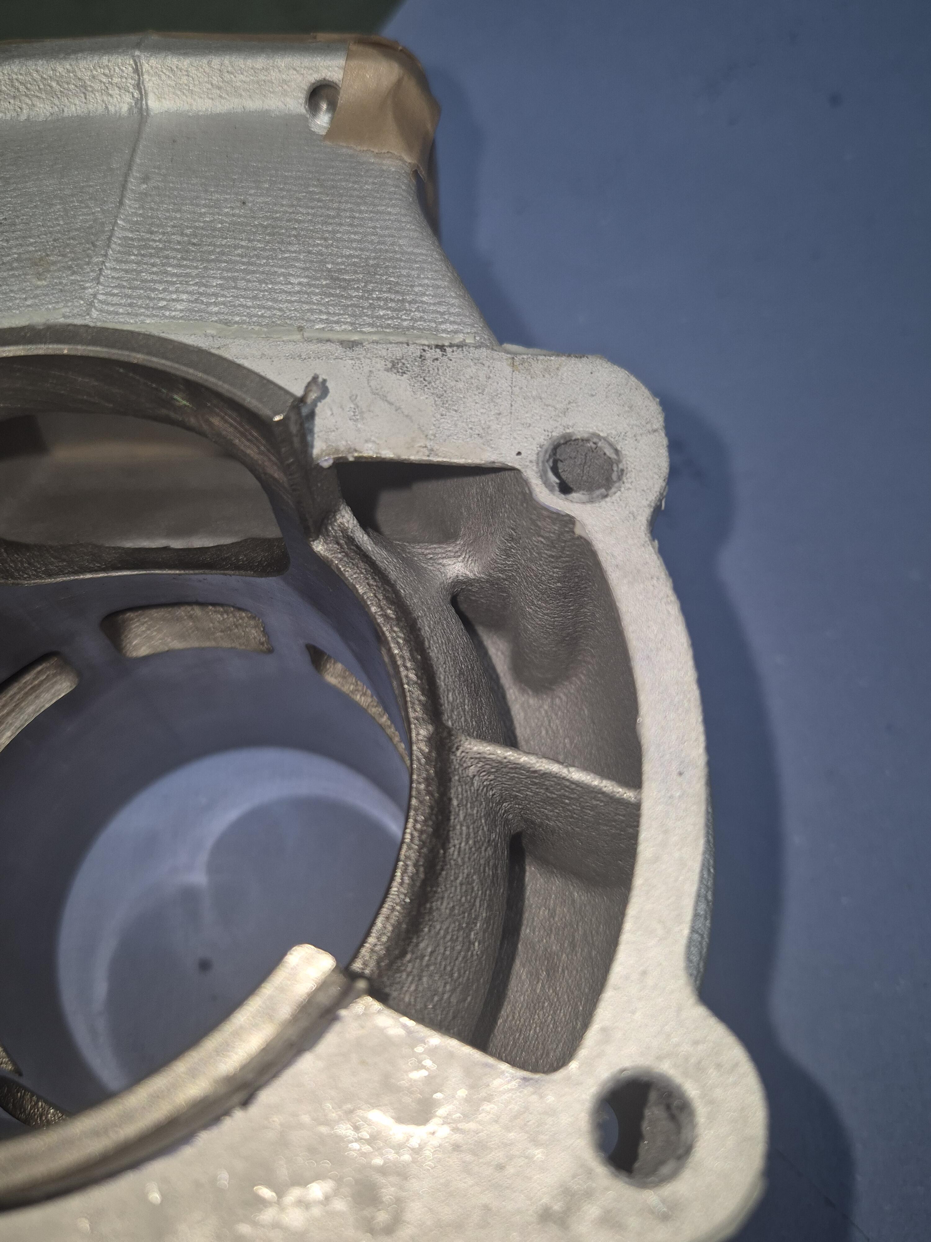

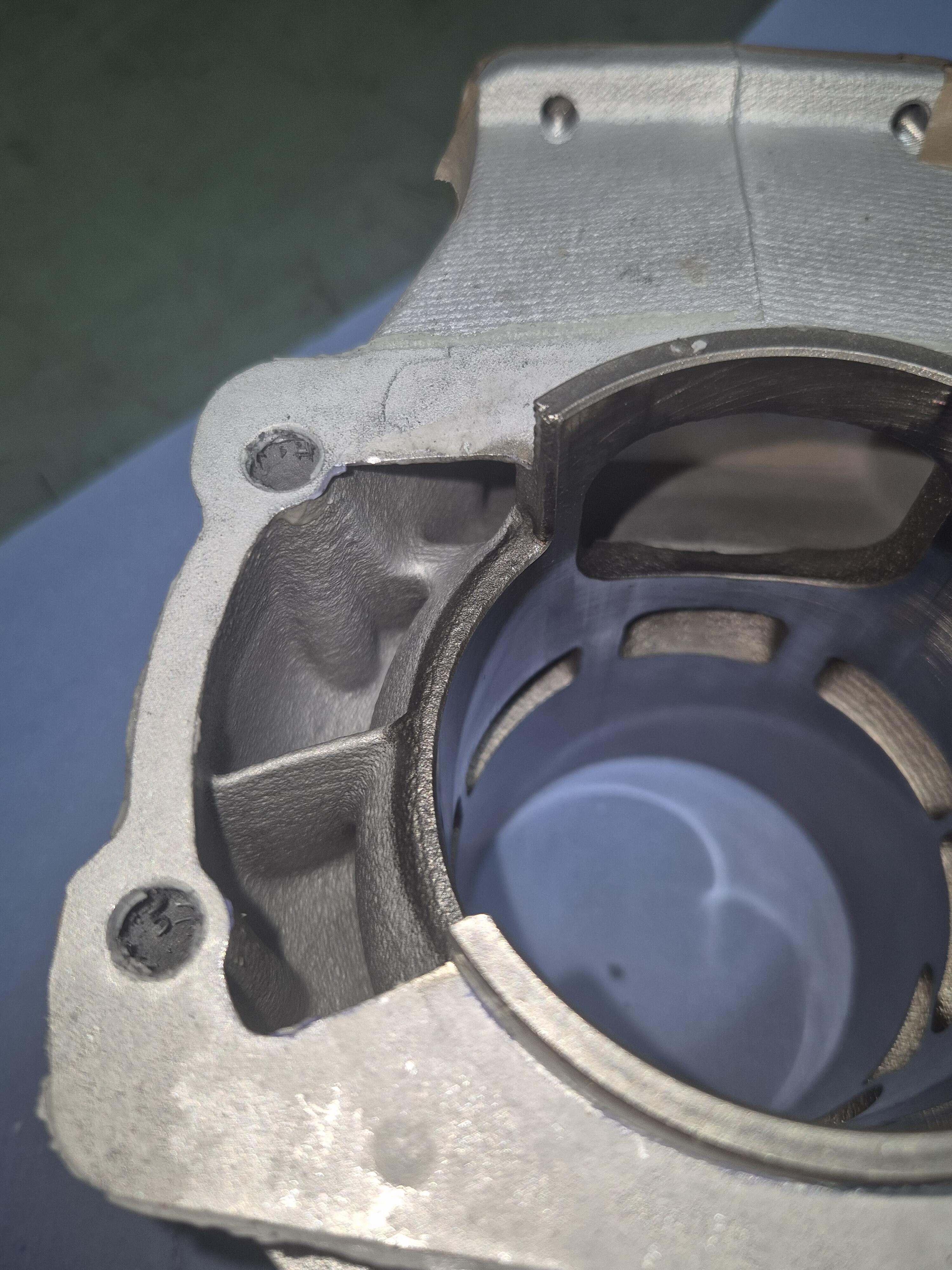

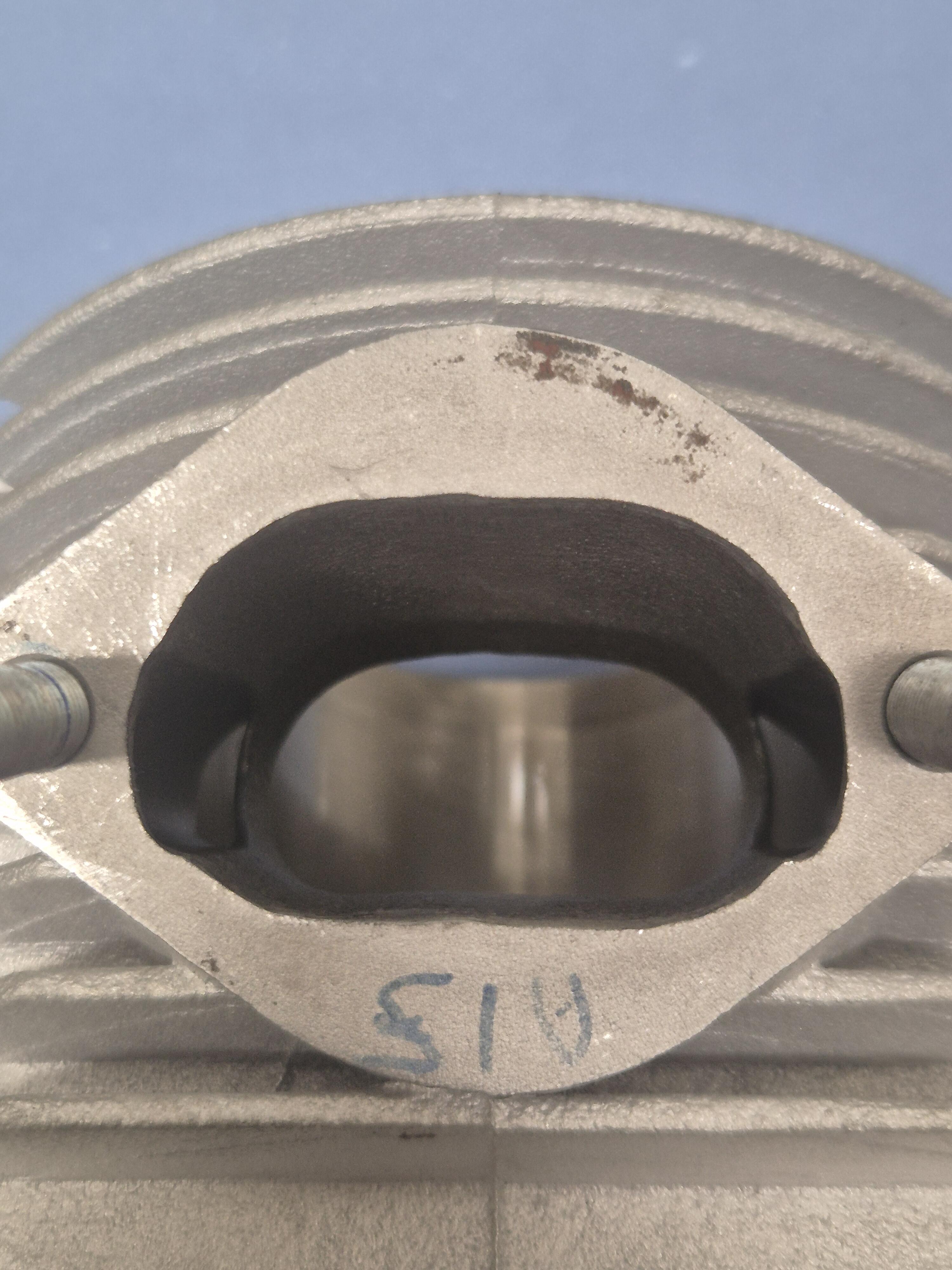

Ich hab den mal rundherum fotographiert, vielleicht hilfts jemanden!
lt. BFA   Serie 2024

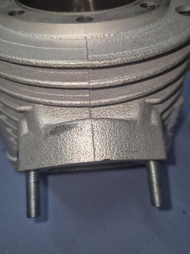

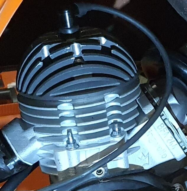

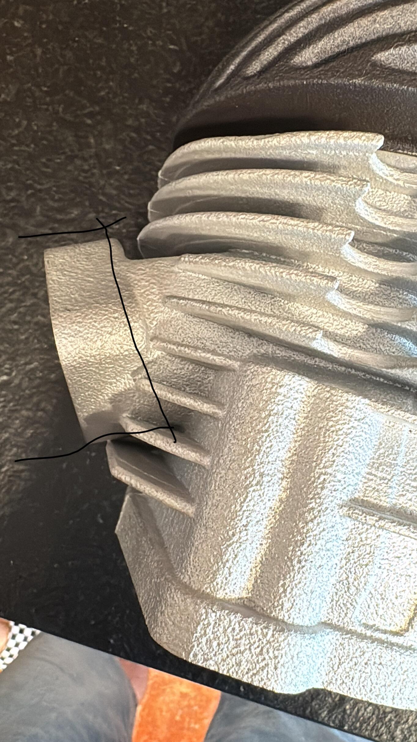

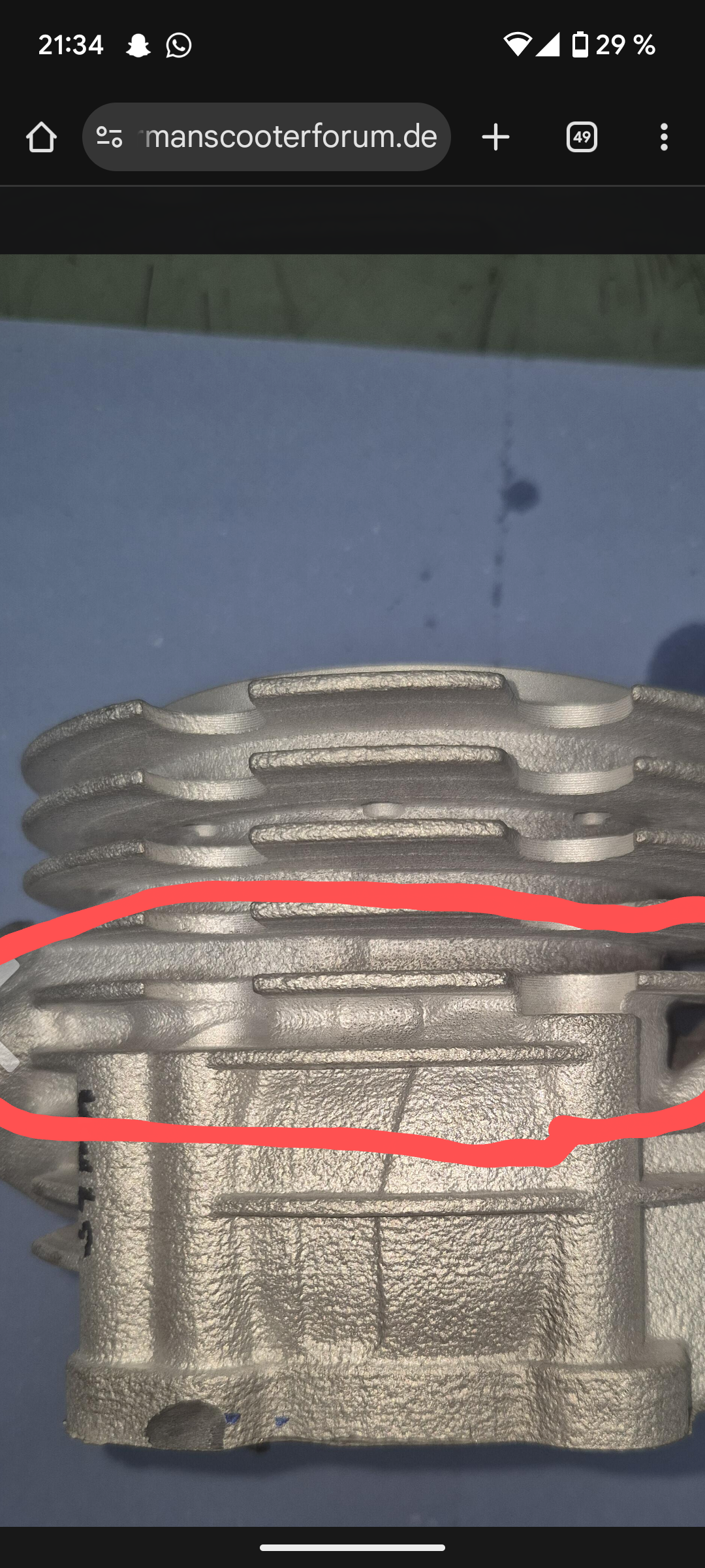

Habe einen der gerade mal 50Km am Buckel hat und 2022 erworben wurde, aber scheinbar die alte Version ist lt Abgasflansch

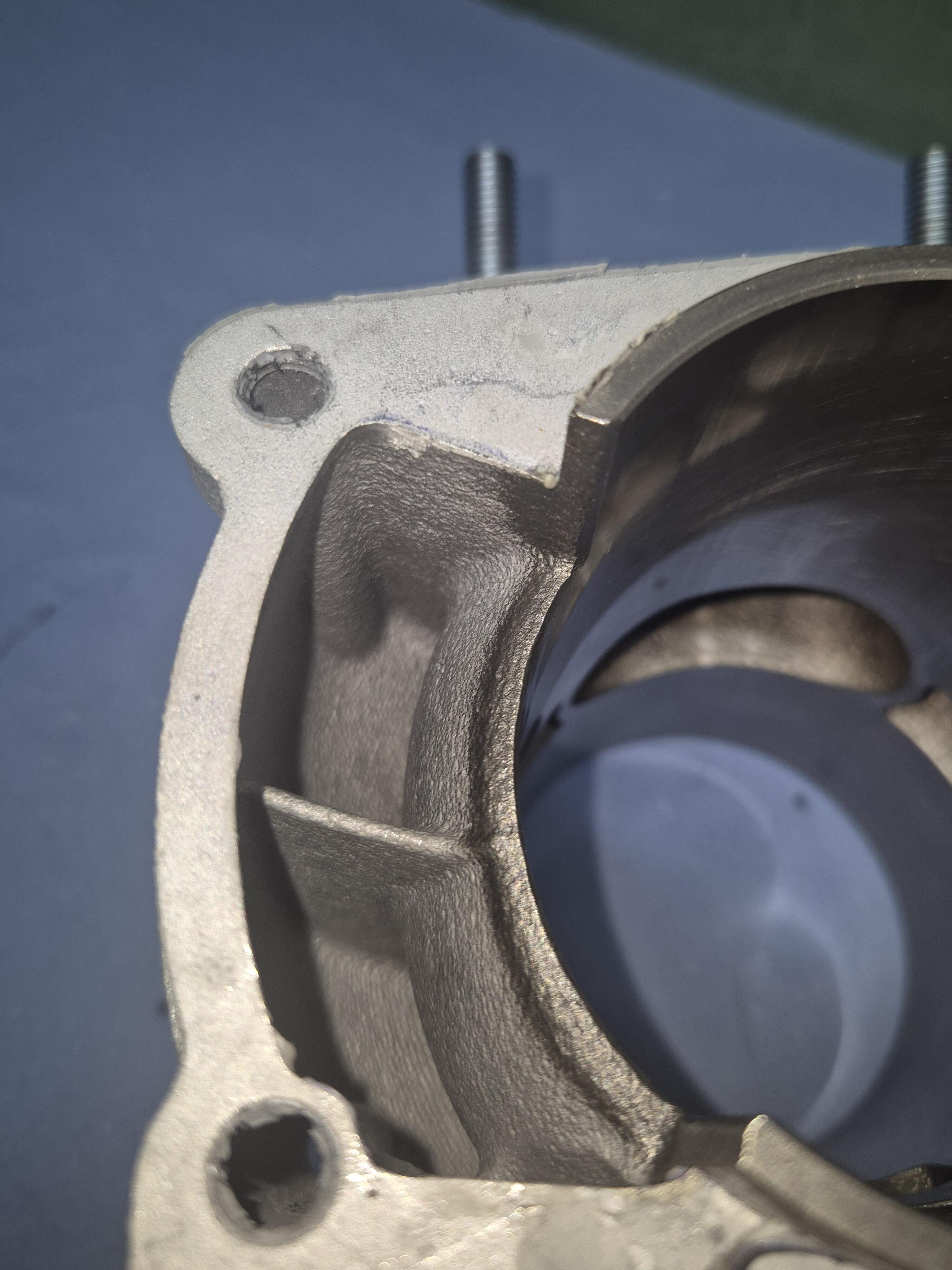

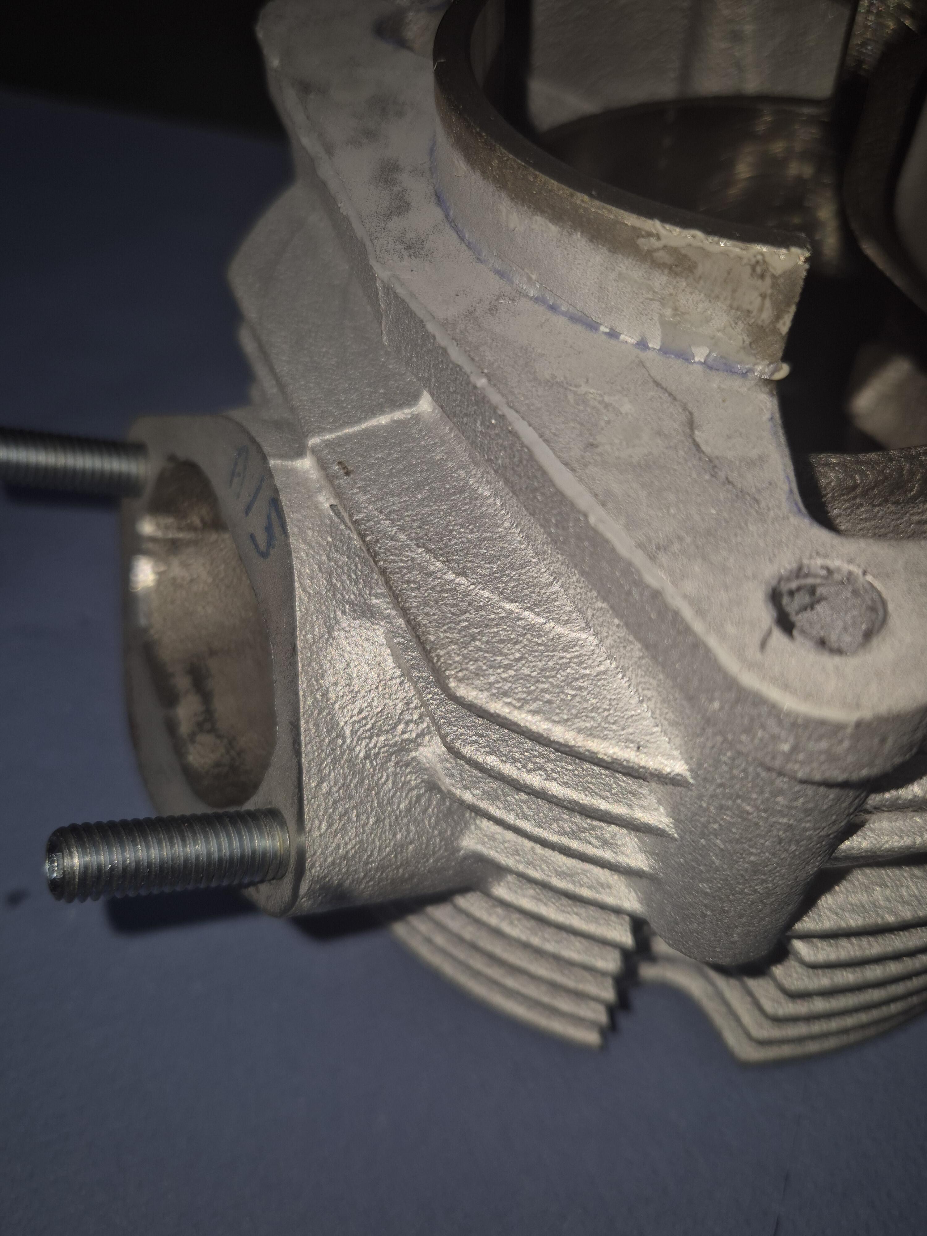

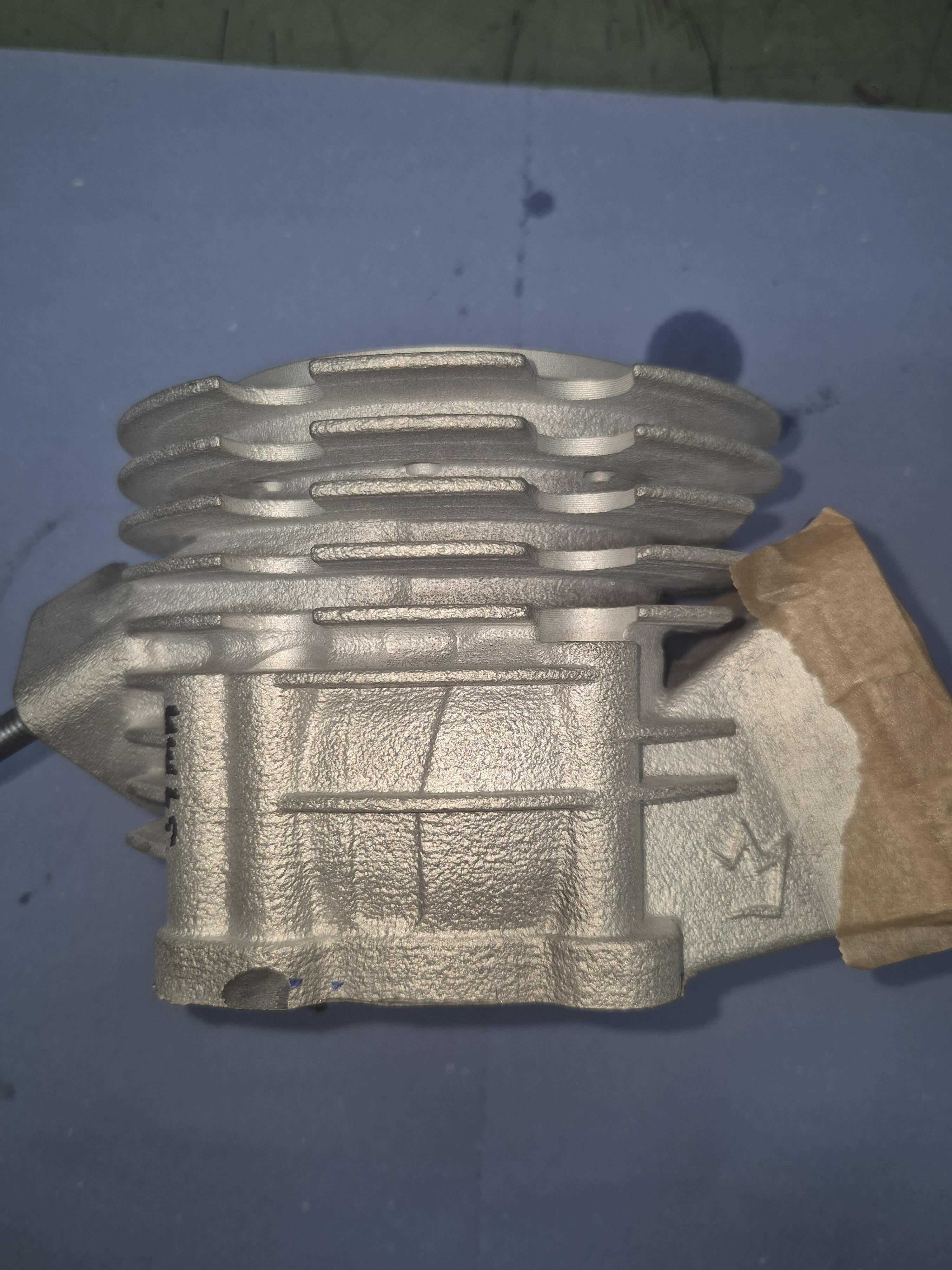

Bild eines Clubmitgliedes - das dürfte dann auch Erstserie sein - der Guss für die Stehbolzengewinde des Abgasflansches reicht noch nicht bis zu den Kühlrippen 🥶

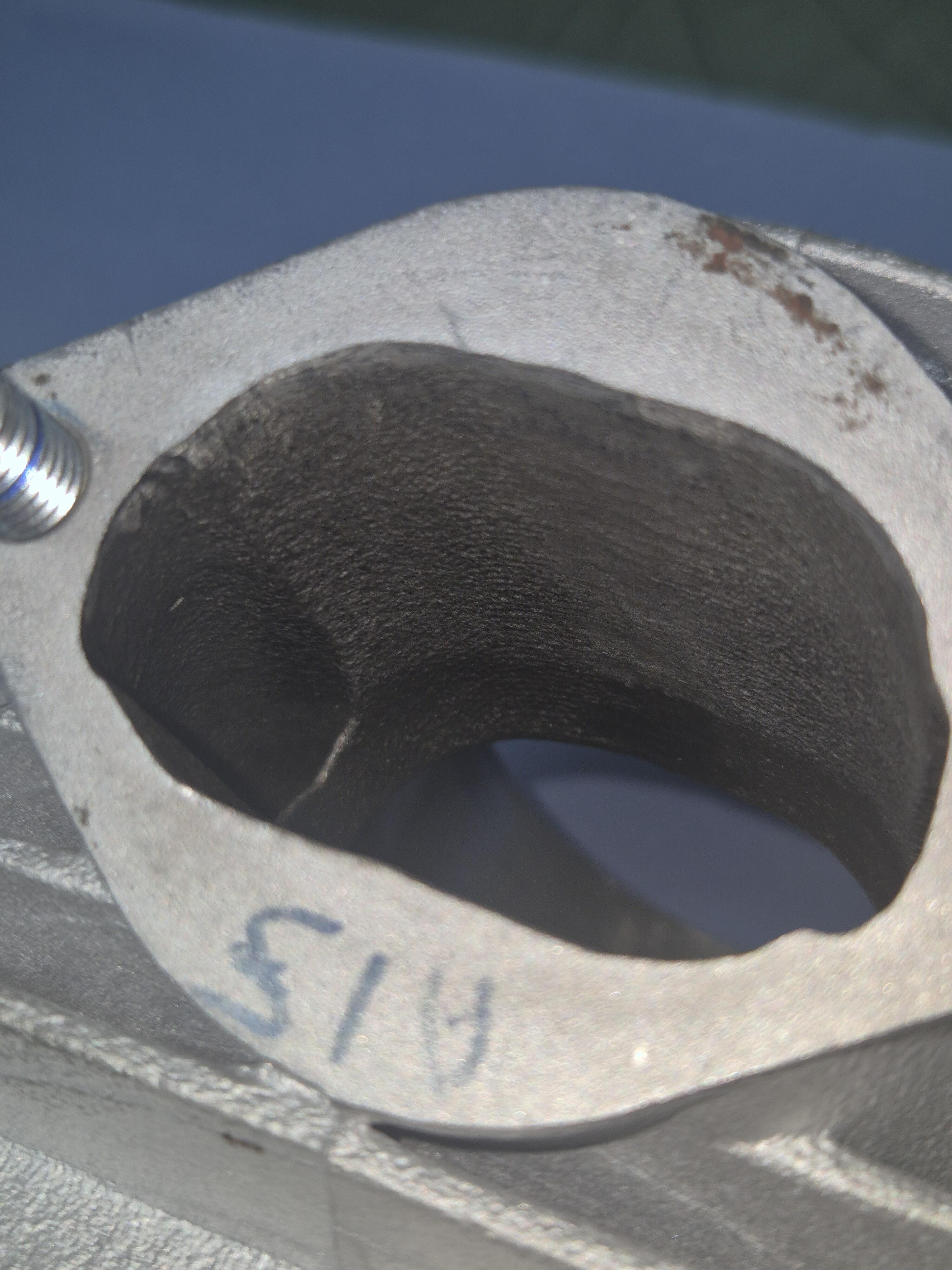

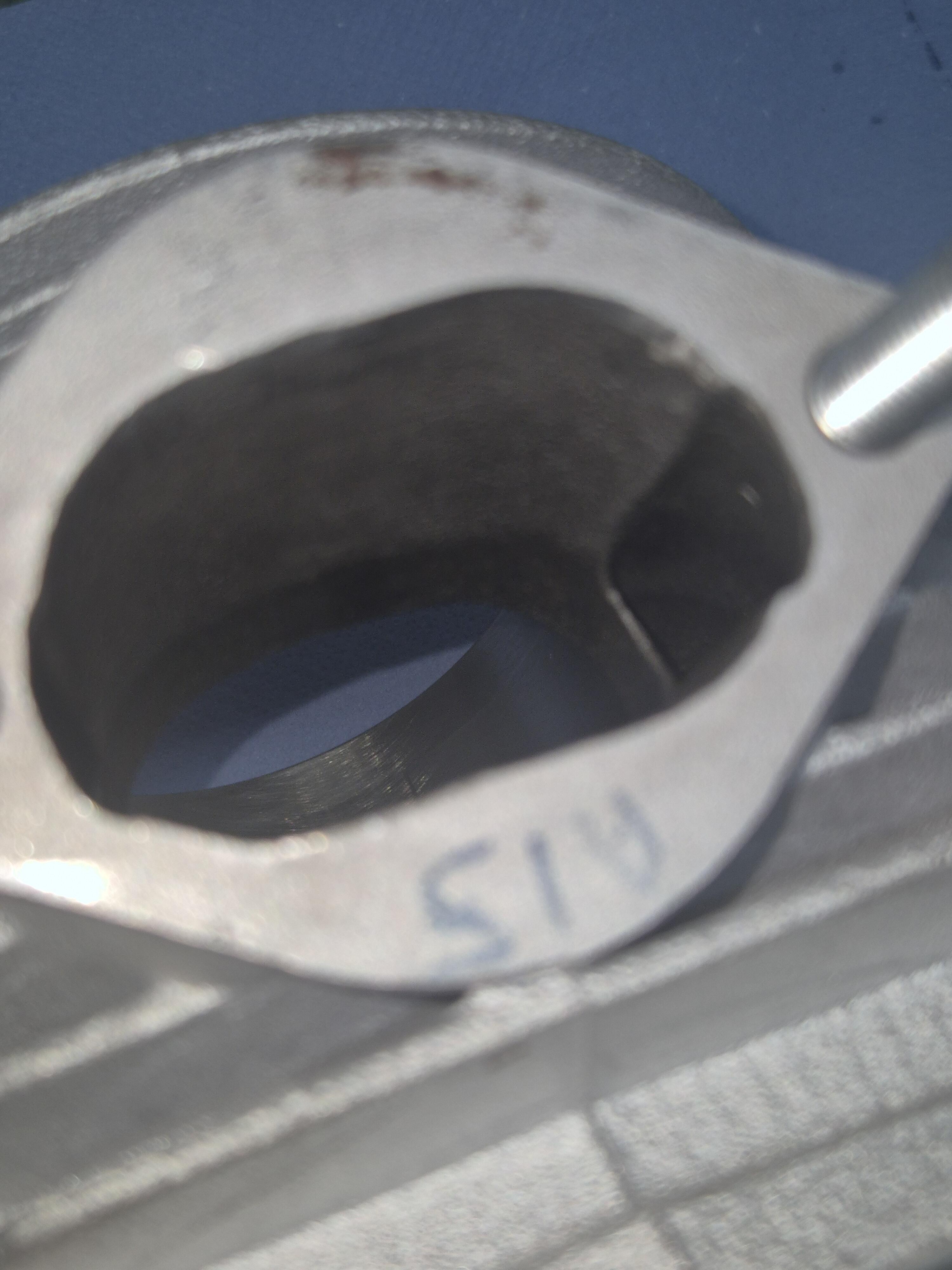

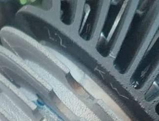

Hat jemand die Markierung am Kopf entdeckt? Ist das die Nr. 22 von Kingwelle verkauft? Wurden andere Köpfe auch so markiert?
vor 18 Stunden schrieb pv211:
Dann bleib ich da mal entspannt und geb dem Aggregat weiter Feuer :cheers:

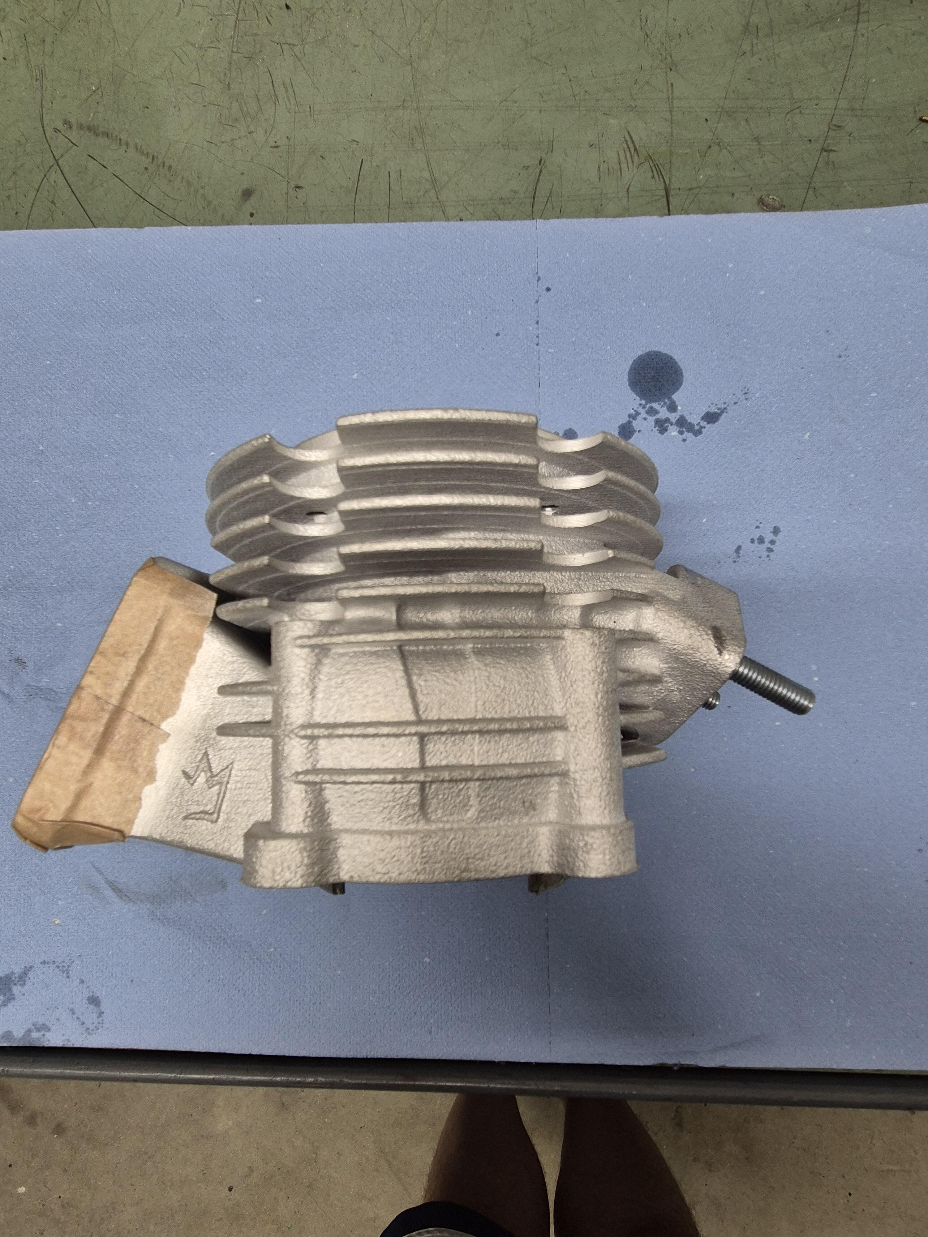

demnach ist meiner (siehe bild unten) dann wohl von der alten gefährdeten serie?
Bei mir dann wohl auch austauschwürdige Erstserie.
Zylinder ist noch jungfräulich. Da hat mich mein ewiges Gebastel vor schlimmeren bewahrt.

Wie schaut es bei dir unterm Zylinderkopf aus? Hast du da auch solche Beschriftungen/Markierungen?  Schau mal bitte nach, wenn möglich!
VG,
Markus
VG,
Markus
Hallo Markus,
bei mir ist sonst nichts markiert.

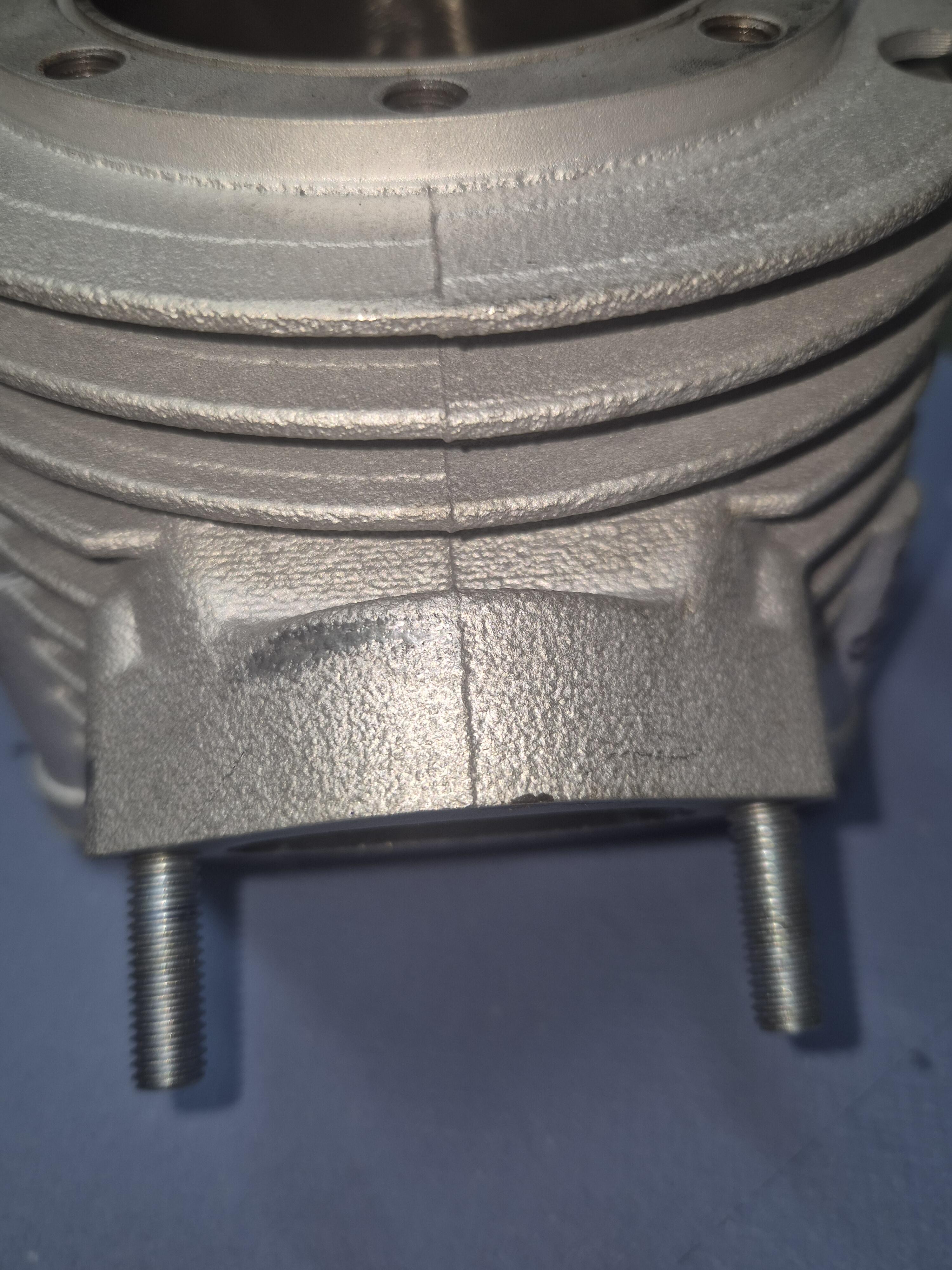

Kann arg böse enden
Mir wäre es auch mulmig beim Fahren, insbesondere beim Gas aufreißen und aufm Gas bleiben.
Für eine Risikoeinschätzung wären tatsächlich auch die Absatzzahlen des Händlers wichtig.
Wie viele Zylinder sind den im Umlauf, wie viele davon geschätzt aus Erstserie und wie viele Schäden dieser Art sind wirklich bekannt.

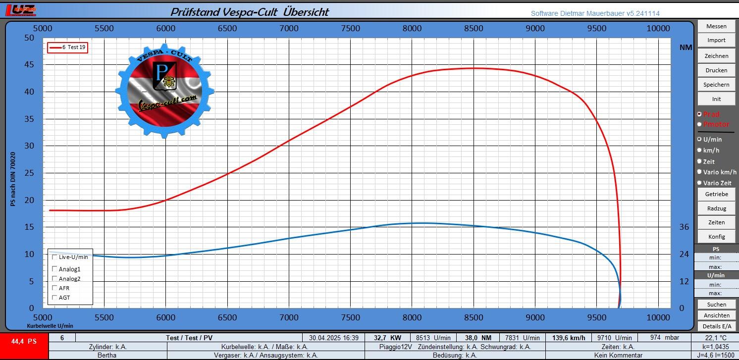

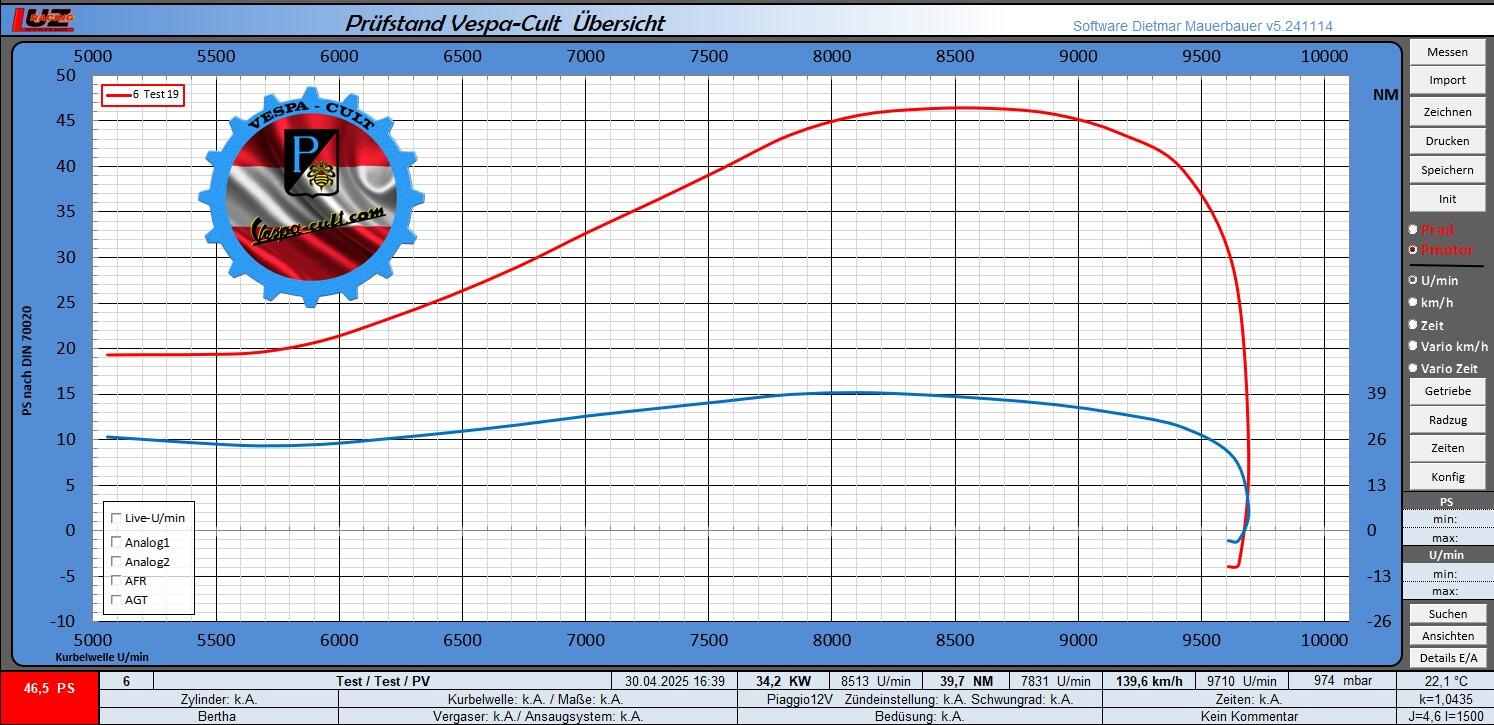

So mal ein Diagramm. Eines Rad anderes Motorleistung.
Plug and Play nur mit geradem Ansauger und Boyesenplättchen.
Getriebe Falc 1-3 lang 4 22/47
Vespatronic mit Aluschaufeln 23 Grad
129/188
Kingwelle Brutus 60/116/16  Kobo
PWM 160/50 CEJ 2 Clip
FalkR Curly m200
Der Motor geht wie Hölle. Sehr schwer zu bändigen.
Bearbeitet von Monsterwuwi
ergänzung
