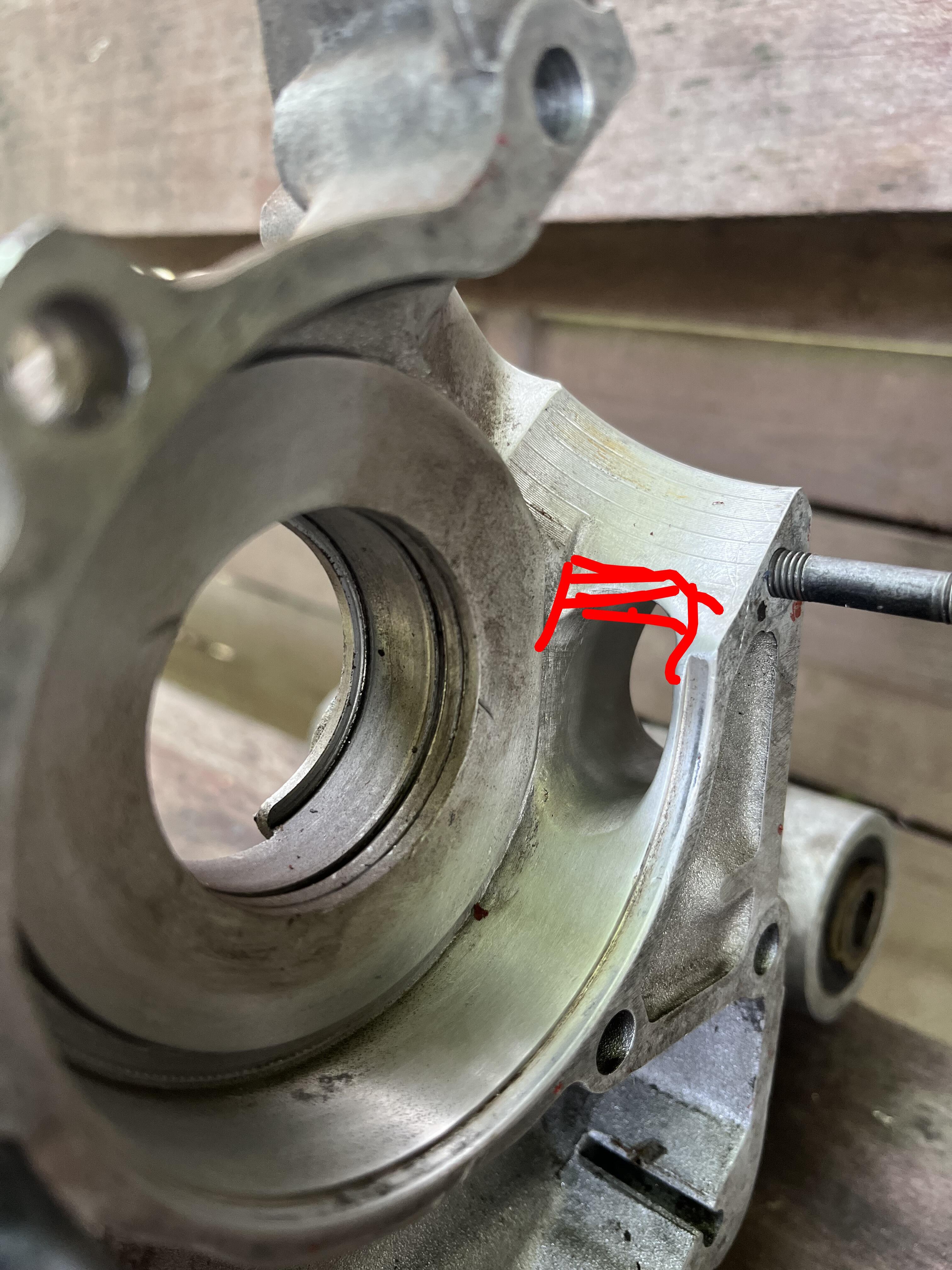

  3. Musste das Loch bissel Richtung linke backe mit dem Dremel bearbeiten. Aber minimal

  6. Klar! Membran passt:) Ich würde sogar mehr nach oben gehen: gerade. Steck mal den Zylinder drauf, dann weißt du wie weit es sinn macht. Auch wegen dem Gehäuse bolzen. Dann kommt mehr gemisch an der kuwe vorbei.
