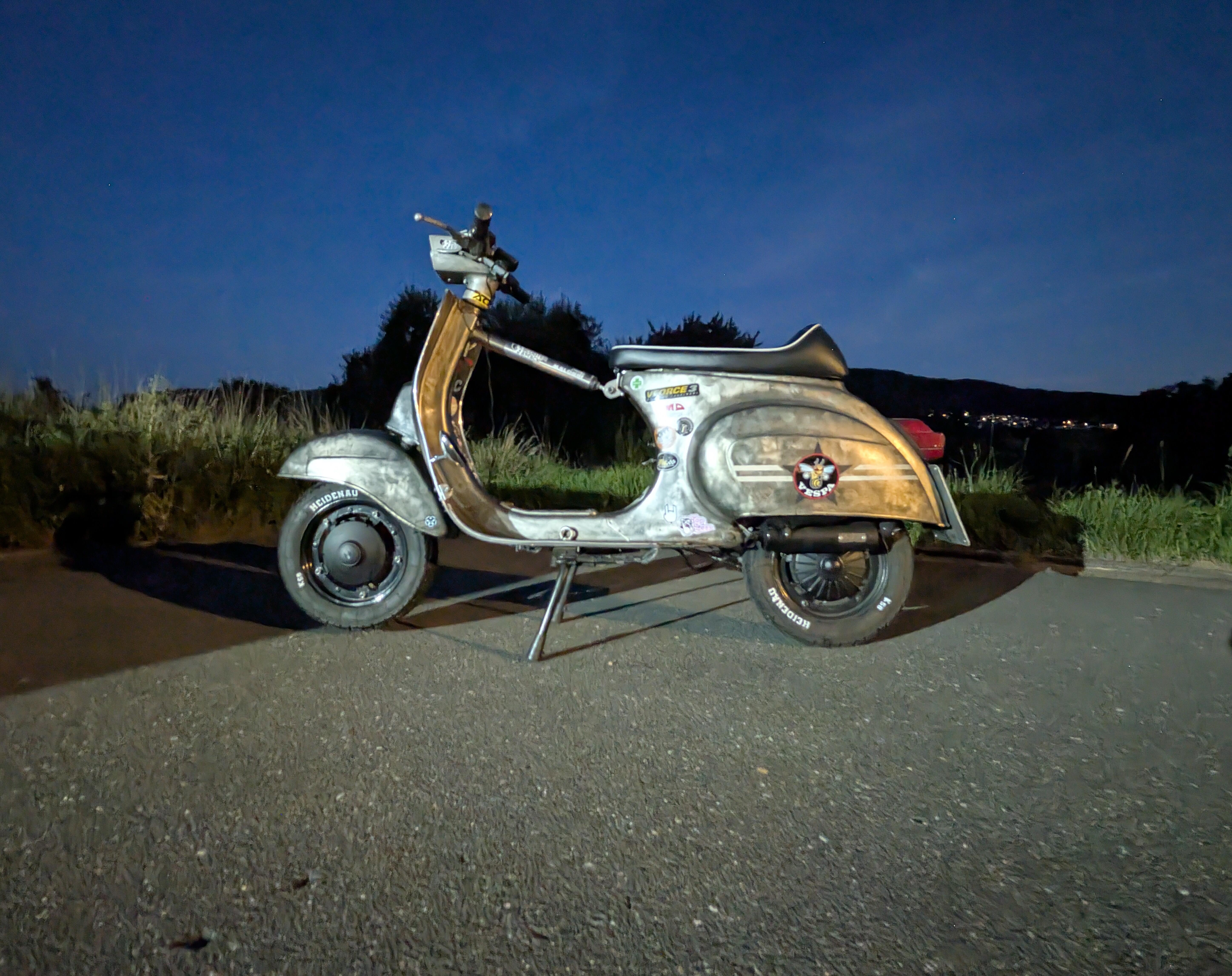

  13. Ha! Savage scooter Lauf? Hab's auf YT gesehen, echt schöner Roller!
