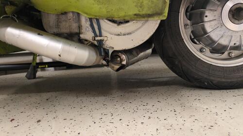

Muss jetzt mal eine Lanze für die SIP Box Silent Curly brechen. Zumindest was die Passgenauigkeit angeht. Hab das Ding gestern unter meinen 2ten M210 Motor gehangen und das ging absolut Problem und Fluch frei :-D
Egal ob Krümmer auf den Auslassstutzen, Krümmer an den Auspuff, Motorhalterung an Auspuff, Schraube vom Dämpfer an die Halterung und sogar die Halterung, die von unten an den Motor geschraubt wird....alles passte ohne Nacharbeit. Und auch noch ohne ziehen und zerren :thumbsup:
Wie das ganze läuft, wird sich in den nächsten Tagen/Wochen zeigen. Kleinigkeiten wie Elektrik und Gaszug muss noch gemacht werden. Haube dämmen und dieses mal wird wohl aufs Knie verzichtet und offen gefahren, ist eh sehr eng in der Haube...
Und ja...ich finde auch, das Endrohr hätte anders gestaltet werden können, damit es gefühlt  nicht schon auf der Straße liegt :-D Reifen ist allerdings auf dem Bild noch mit wenig Luft.... wird schon gehen... :whistling:
