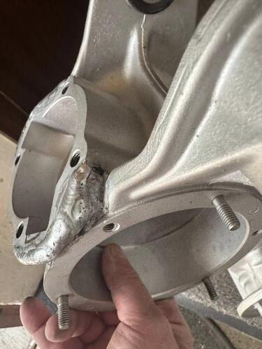

  • Gestern Abend das erste mal mit meinem 4 Jahre alten M210 auf der Rolle gewesen. Zwei Läufe gefahren und glücklich gewesen     Für die Fakten: Spanisches Gehäuse aufgeschweißt und 1mm geplan
