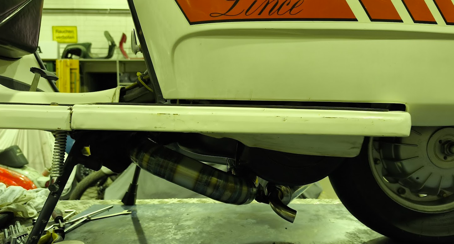

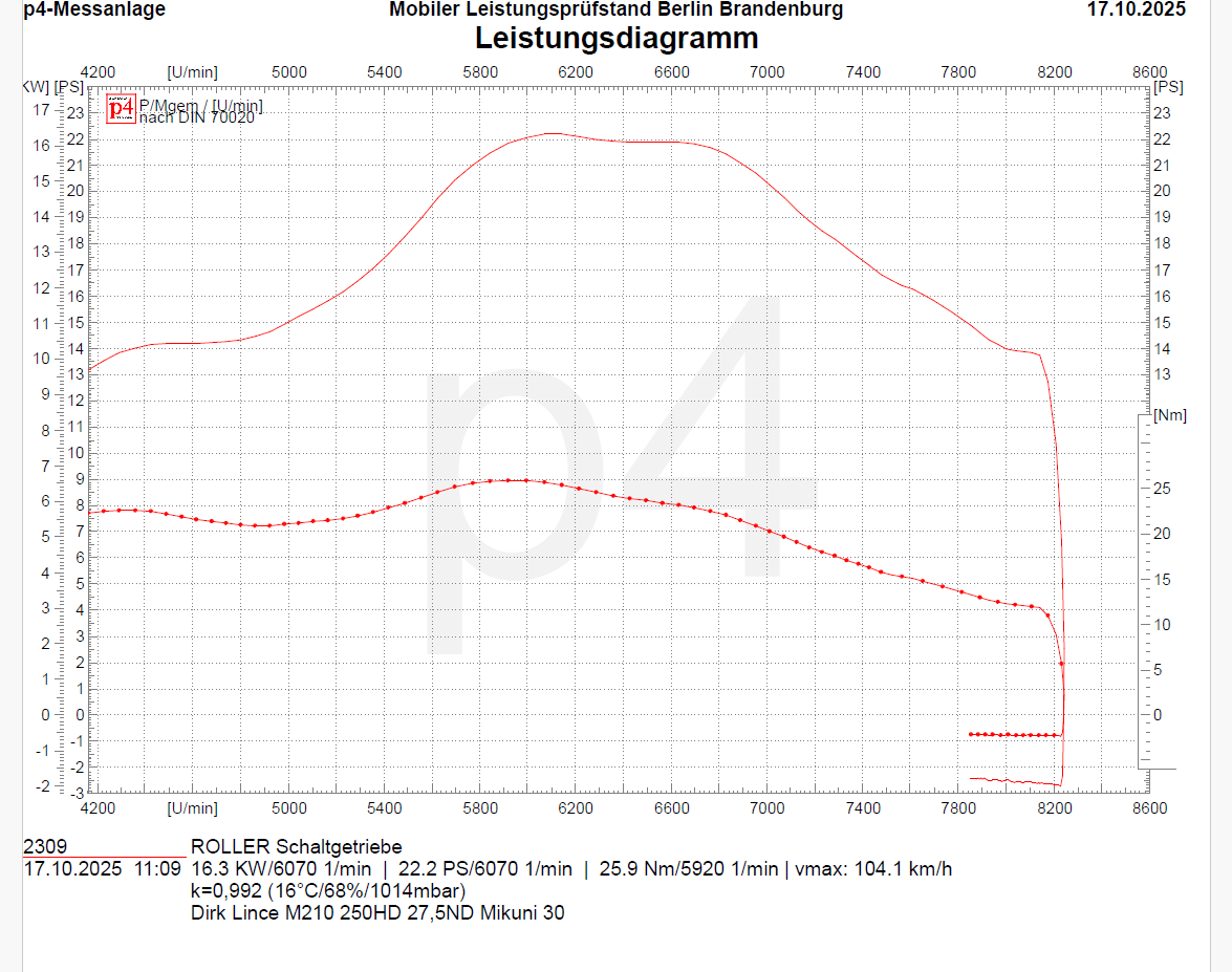

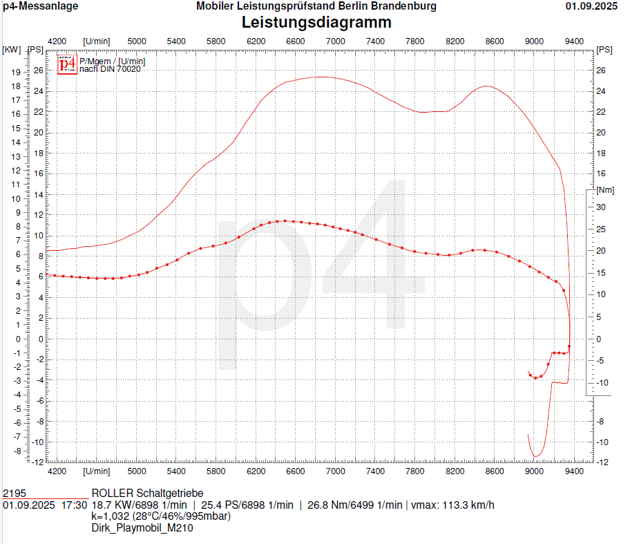

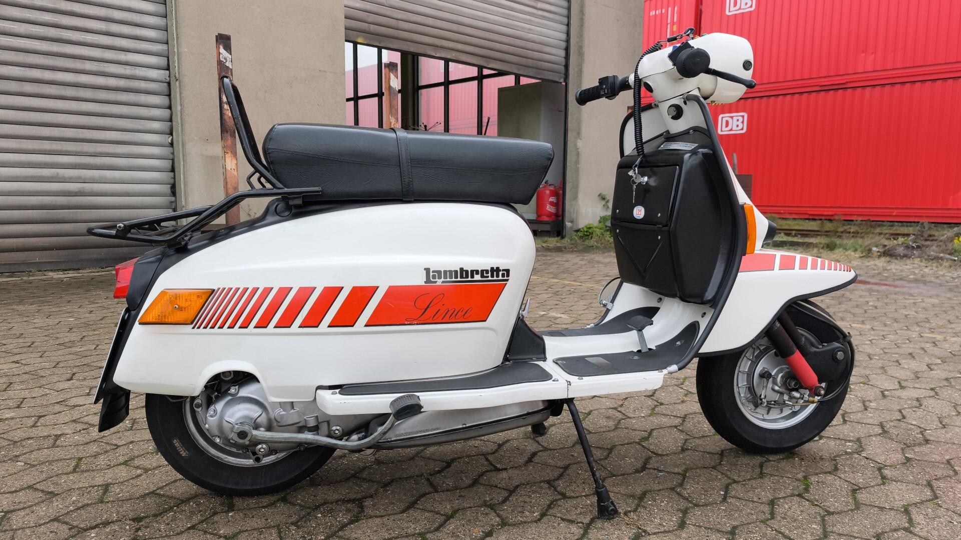

wie versprochen, gestern die Lince auf der Rolle gehabt. Am Zylinder ist nix bearbeitet (daher auch nicht die Ü-Strömer geöffnet) und nur am Block auf den Zylinder angepasst. Sonst aus der Tüte und drauf damit. 30er TMX mit MMW Ansauger. Wird offen gefahren mit gedämmter Haube.
27,5er ND, 250er HD, (PJ 40, auch wenn ich nicht glaube das die überhaupt aktiviert wird :-D ) und Nadel 2ter Clip von oben. Sip Sport Curly Silent Box...
240er HD brachte nur die Änderung, das der Bock mehr vibrierte und sich nicht schön anfühlte.
Ich bin damit total zufrieden, da hier das Ziel war die Kiste optisch einfach Original zu lassen. Daher nur der Curly als leichte Veränderung. Mit den 25nm wird das aber ein sehr entspannter Tourer werden und das war der Plan.
Der Motor hatte bereits mit einem JL RST und noch zu fett laufendem 30er Mikuni 25,xx auf der Rolle. Da performt die Box halt nicht so.
Würde ja gern eine BGM Spocht Box testen, aber da keine passenden Krümmer vorhanden sind, fällt das eben aus :whistling:

  • Gestern Abend das erste mal mit meinem 4 Jahre alten M210 auf der Rolle gewesen. Zwei Läufe gefahren und glücklich gewesen     Für die Fakten: Spanisches Gehäuse aufgeschweißt und 1mm geplan
  • wie versprochen, gestern die Lince auf der Rolle gehabt. Am Zylinder ist nix bearbeitet (daher auch nicht die Ü-Strömer geöffnet) und nur am Block auf den Zylinder angepasst. Sonst aus der Tüte und dr
Schaut doch gut aus für die Box.
Von Anfang an über 20NM und 14PS "Vorreso"
War 3.Gang Messung?
Ist vom JL auch Diagramm vorhanden?
Ja, war im 3ten Gang. Das Diagramm vom JL hab ich auch noch:
wie gesagt, da war der 30er gefühlt zu fett aber da der Motor eh aus dem Roller raus kam um in die Lince zu wandern, hab ich da nicht mehr neu bedüst. Wollte nur eine "Vorher" Messung haben.  Kann aber auch sein das der Gaser nicht zu fett lief, sondern zu wenig Luft bekomme hat. So einen ähnlichen Kamelhöcker hatte ich gestern auch an meinem Supermonza mit Pro-Porting Knie und Luftfilter. Der ging erst weg, als ich das Knie runter genommen habe.
Ja genau.
Der Motor würde aber genau das machen was, zugegeben recht optimistische, zielvorgabe für meine Lince war.
Über 20 mit Box und Airbox.
Was bei Lambretta echt nicht so einfach zu realisieren ist....
Mal sehn, mein Monza 200 hätte aber eh noch an 2-3 Stellen Potential.
Vieleicht geht da noch was, wenn ich mal zeit finde....

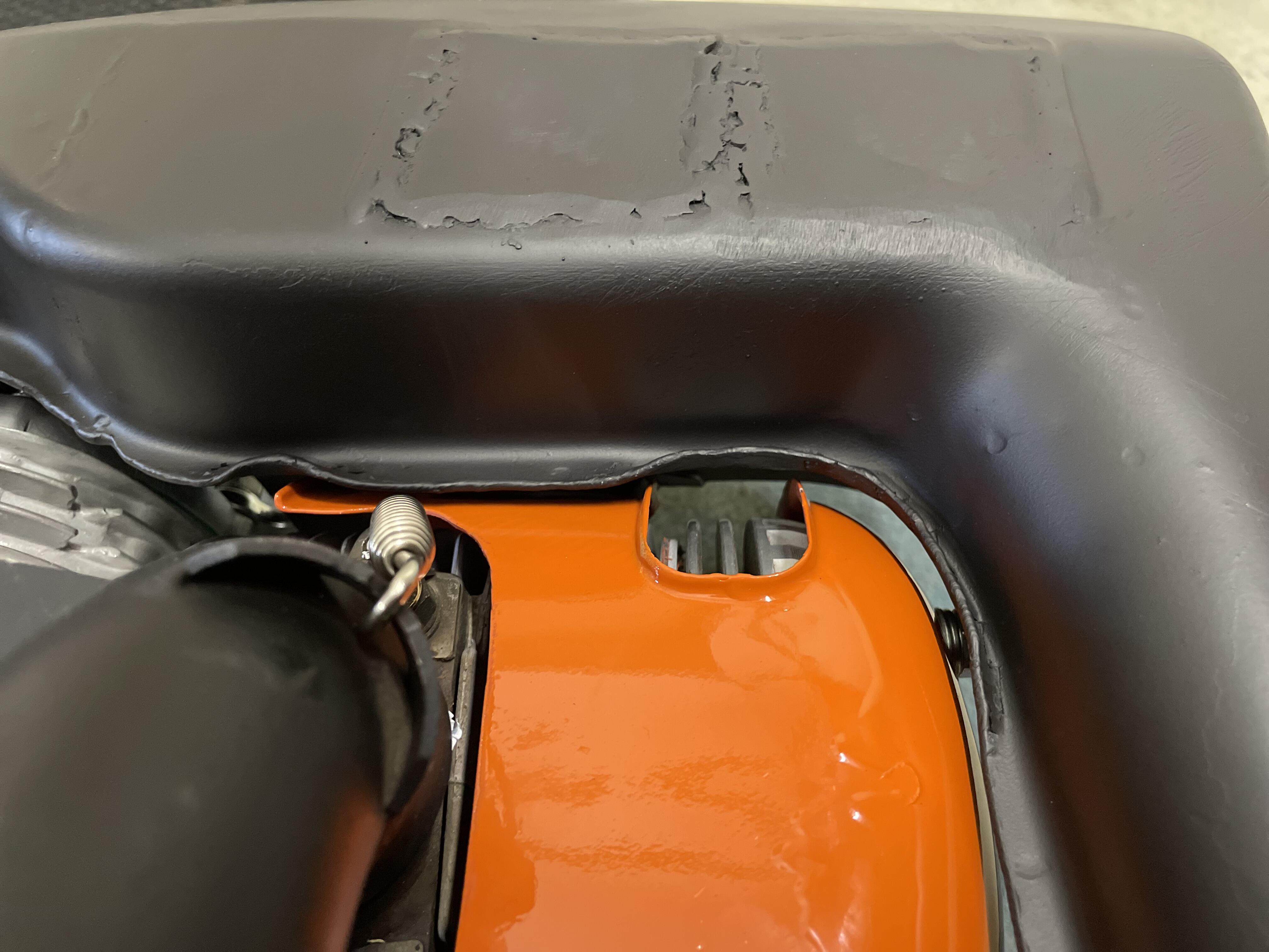

Ein Knie ist hier im Zulauf, was bei meinem anderen M210 gerade so unter die Haube meiner spanischen 150er Jet Special passt (berührt minimal unten Links die Haube, wird aber nicht wirklich gequetscht). Und da, soweit ich weiß, die Haubenform zur Lince gleich ist, könnte das also auch bei der passen. Da müsste ich mir nur eine passende Airbox basteln (hab gesehen das Du Dir aus 2 spanischen quasi eine Box gemacht hast). Das ist der Motor, der mit TSR 26,9PS hat (mit dem Knie und Marchald Filter drauf).

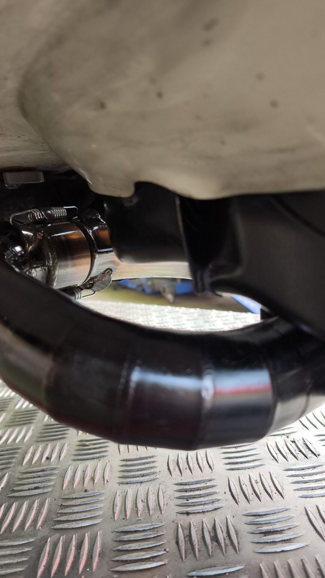

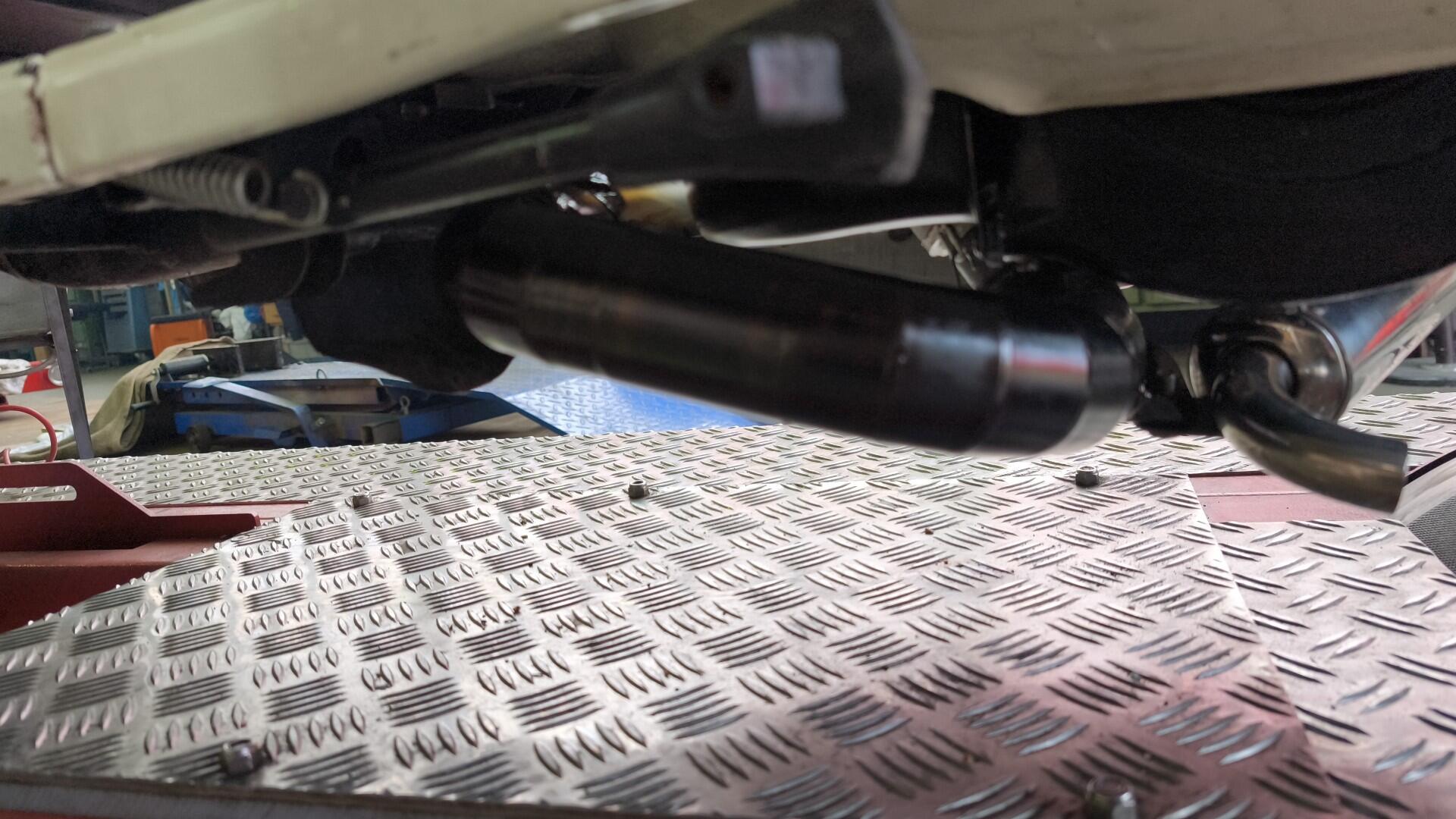

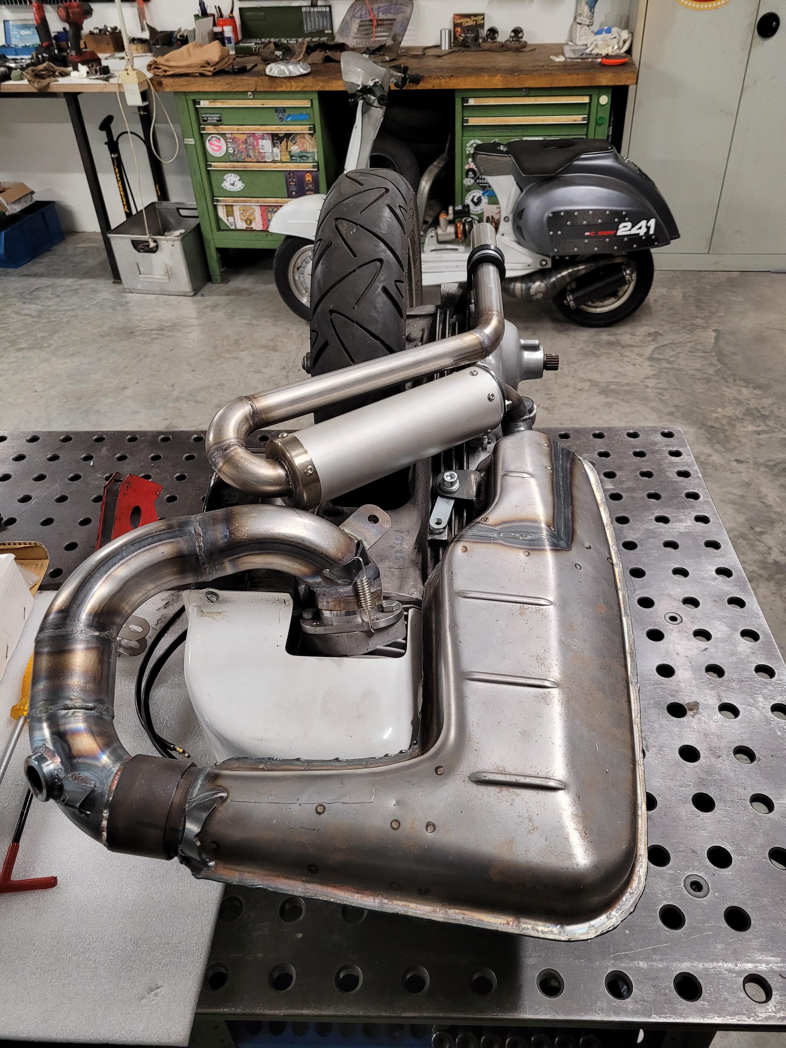

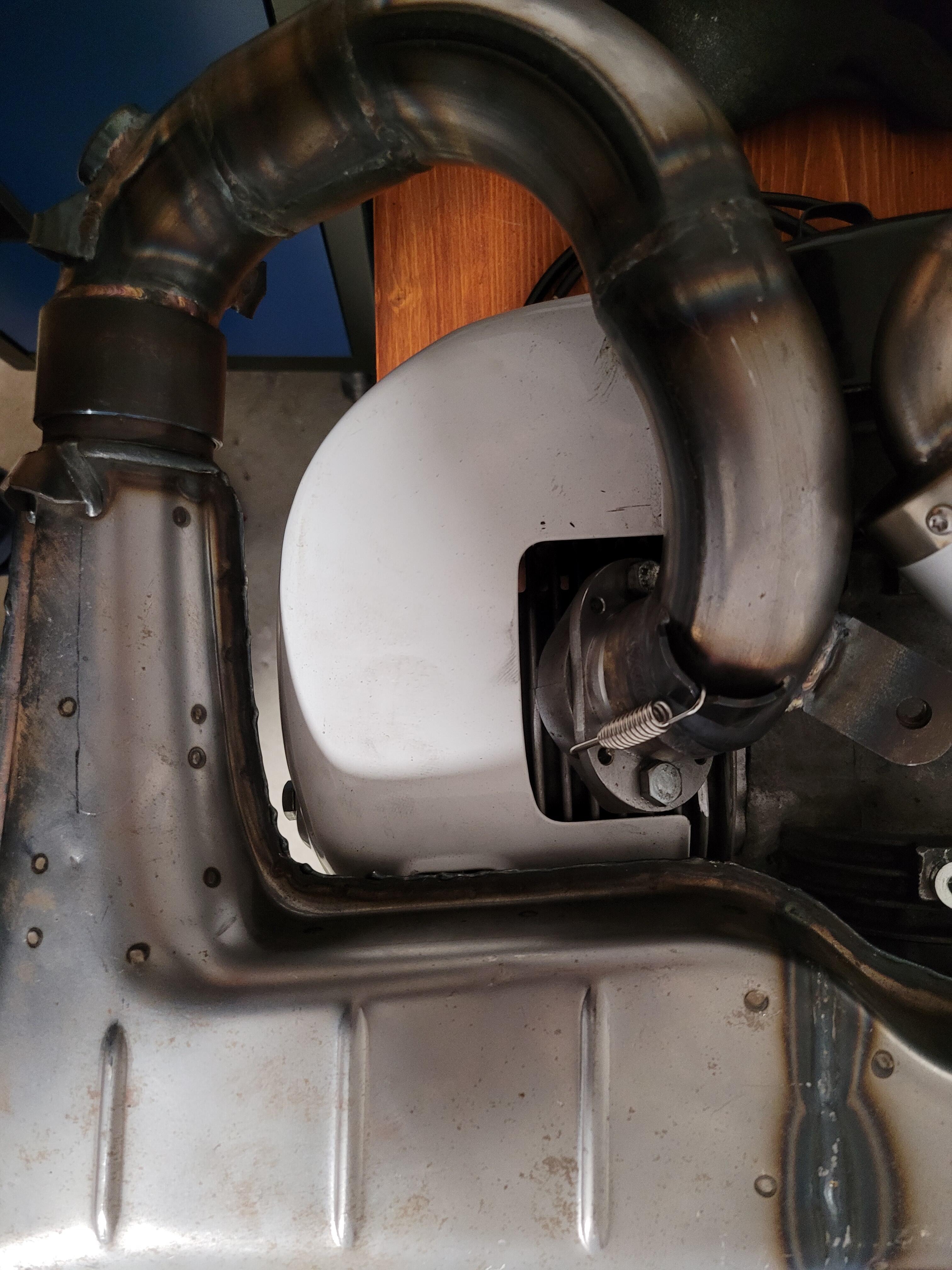

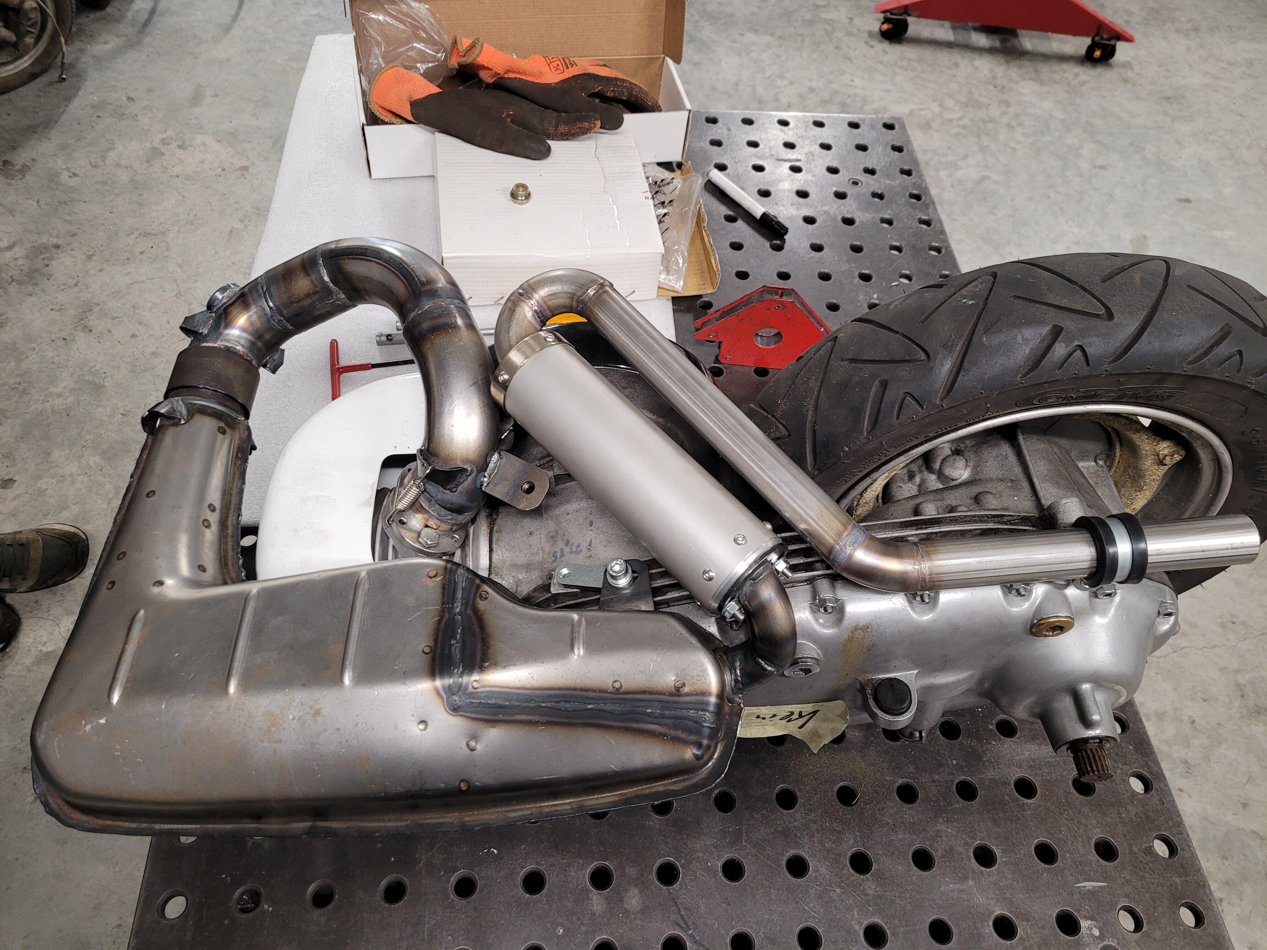

Sag mal wie eng verläuft der Krümmer und der Belly am Kopf lang? Ich überlege mir eine Curley Box für den RB zu holen, der hat aber den Mammoth head drauf.
vor 24 Minuten schrieb Hjey:
Kann bei Bedarf mehr Bilder knipsen, Motor liegt noch auf der Werkbank. BGM Sportbox umgeschweisst.
20251018_112931.thumb.jpg.83f5b58a4aee8cab7b77e144520272df.jpg20251018_112938.thumb.jpg.5ba79262015157bd5d60676c0fddcaed.jpg
vor 3 Minuten schrieb Herr Gawasi:
Sehr geil :-)
Bitte noch einmal direkt von oben und von unten wenn ok :inlove:
Danke Danke
vor 1 Stunde schrieb dorkisbored:
Welches Knie?

Kannst Du davon mal ein Foto einstellen? Danke.

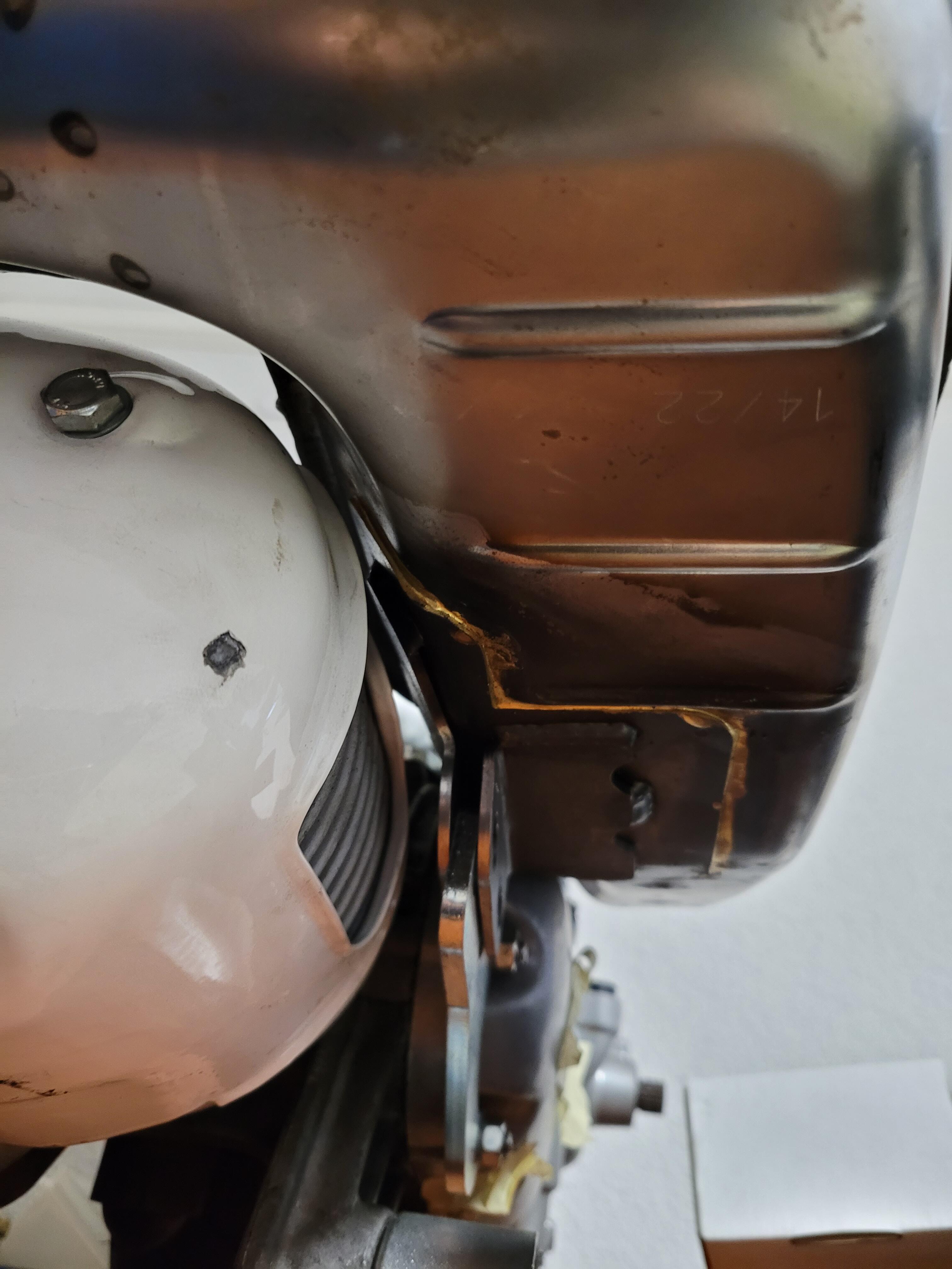

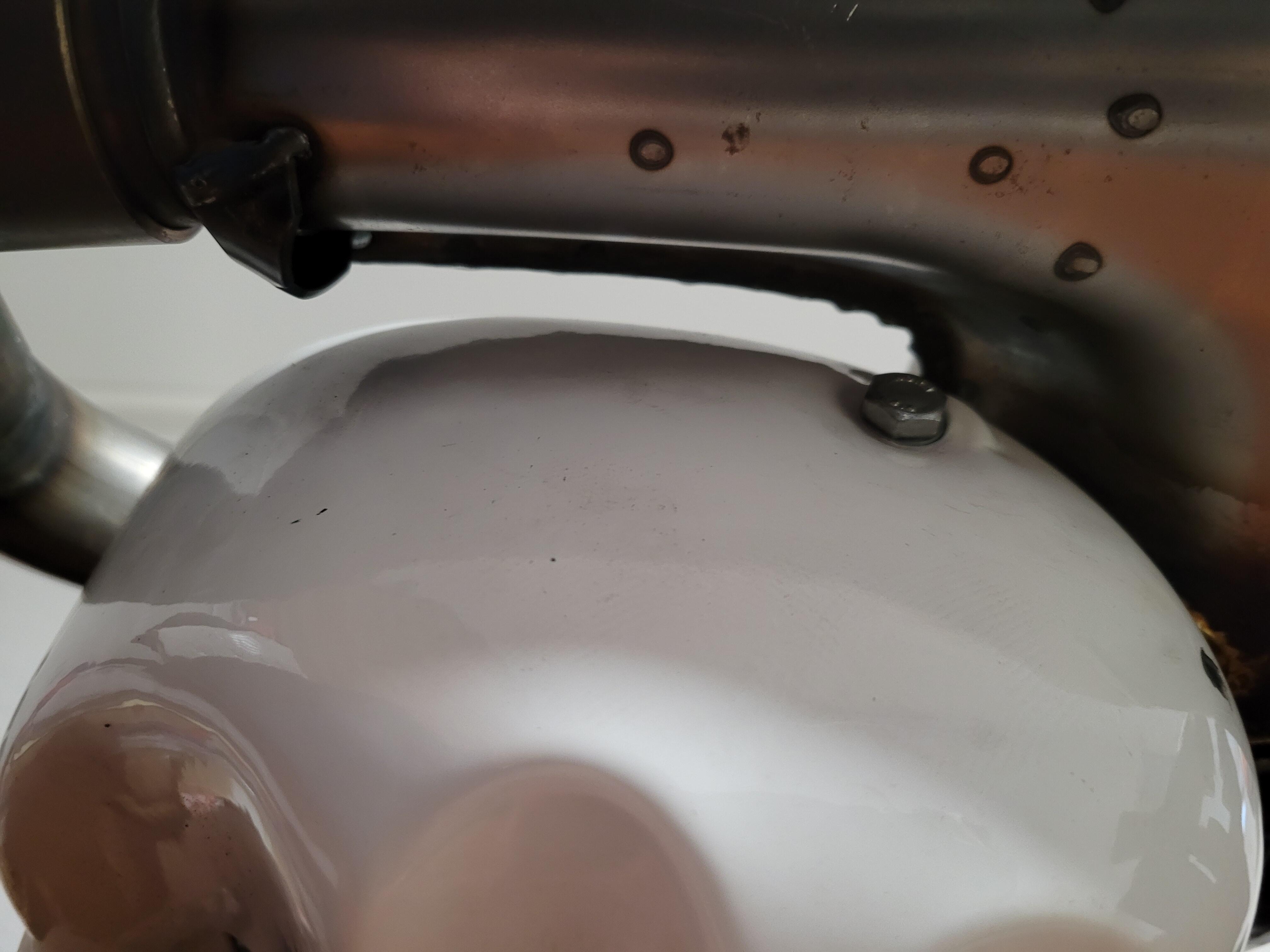

20251023_161025.thumb.jpg.7520e6a71f1b306ce967d5c0cb05046e.jpg20251023_161052.thumb.jpg.0340cd2335663da95800a579497e0de8.jpg20251023_161110.thumb.jpg.7de6b8ae7b342584307e014dc9dc2919.jpg
Am 23.10.2025 um 16:14 schrieb Herr Gawasi:
Klasse, vielen Dank. Das wird wohl sehr sehr knapp mit dem Mammoth Head auf dem RB.
Ne bigbox 4 hatte ich schon mal drunter. Da musste von den Kühlrippen ein bisschen was weg. Ob sich das mit dem SIP noch ausgeht :dontgetit:
Bearbeitet von Hjey
Am 27.10.2025 um 10:51 schrieb Hjey:
Musstest du auch die Kühlhaube beschneiden?
vor 4 Stunden schrieb centro-studi:
Am Auspuff lässt sich durch das Umbördeln des Randes / der Falz noch etwas mehr Platz gewinnen.
Das ist aber jetzt auf dem Bild der Quattrini Kopf, richtig?
Der Mammoth würde dort anstehen.
Am 29.10.2025 um 05:50 schrieb dolittle:
Nein
vor 2 Stunden schrieb Hjey:
Nope, RT240 - 62mm Hub.
Man kann die Falz auch wegschneiden und die Auspuffschalen dort nachschweißen, um noch mehr Platz zu schaffen. Das lässt sich noch ganz gut schweißen.
