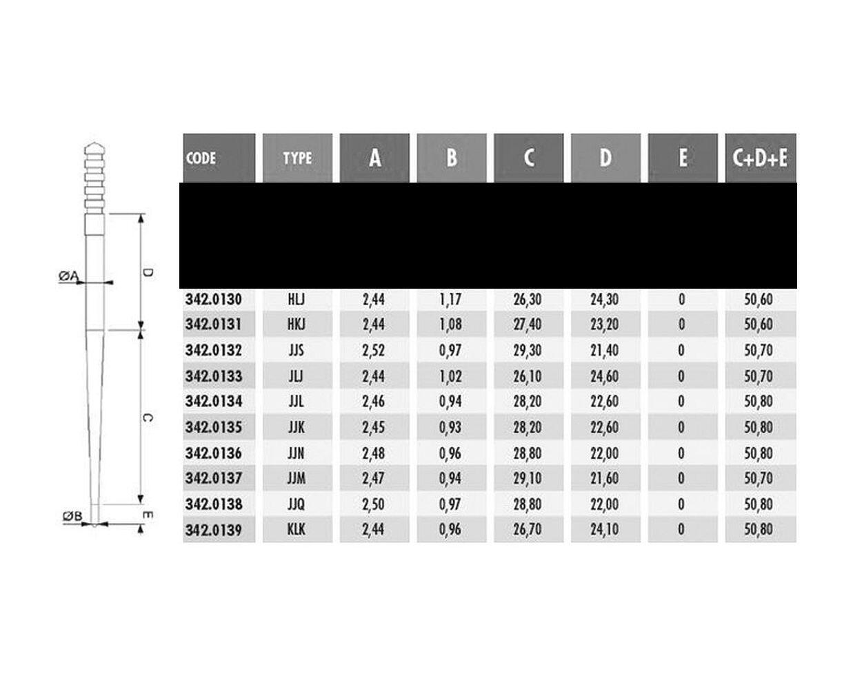

Gäbts für den Vergaser eine Nadel mit dickerem Schaft.
Evtl. auch kurzeres C Maßimages(1).thumb.jpg.213cf40b76c8d63b9384a5b114077b83.jpg
Aktuell habe ich den Keihin PWK montiert mit der HLJ Nadel. Hab das Polini Set mit 10 Nadeln oder so.
4091932_Vergasernadel_POLINI_fuer_Flachschieber_Vergaser_28mm_1652d3987243bf.thumb.jpg.72535d5b5329e5e4131fbeac2a5078b5.jpg
Bearbeitet von King Kool Funky
ich würd ne jjm reinhängen
evtl die Nadel noch ne Rille tiefer hängen als deine HLJ aktuell

Also nochmal dickerem schaft wie die vorgeschlagene jjm
Die relativ großen 52er Nd spielt da vermutlich bei dir auch mit rein....

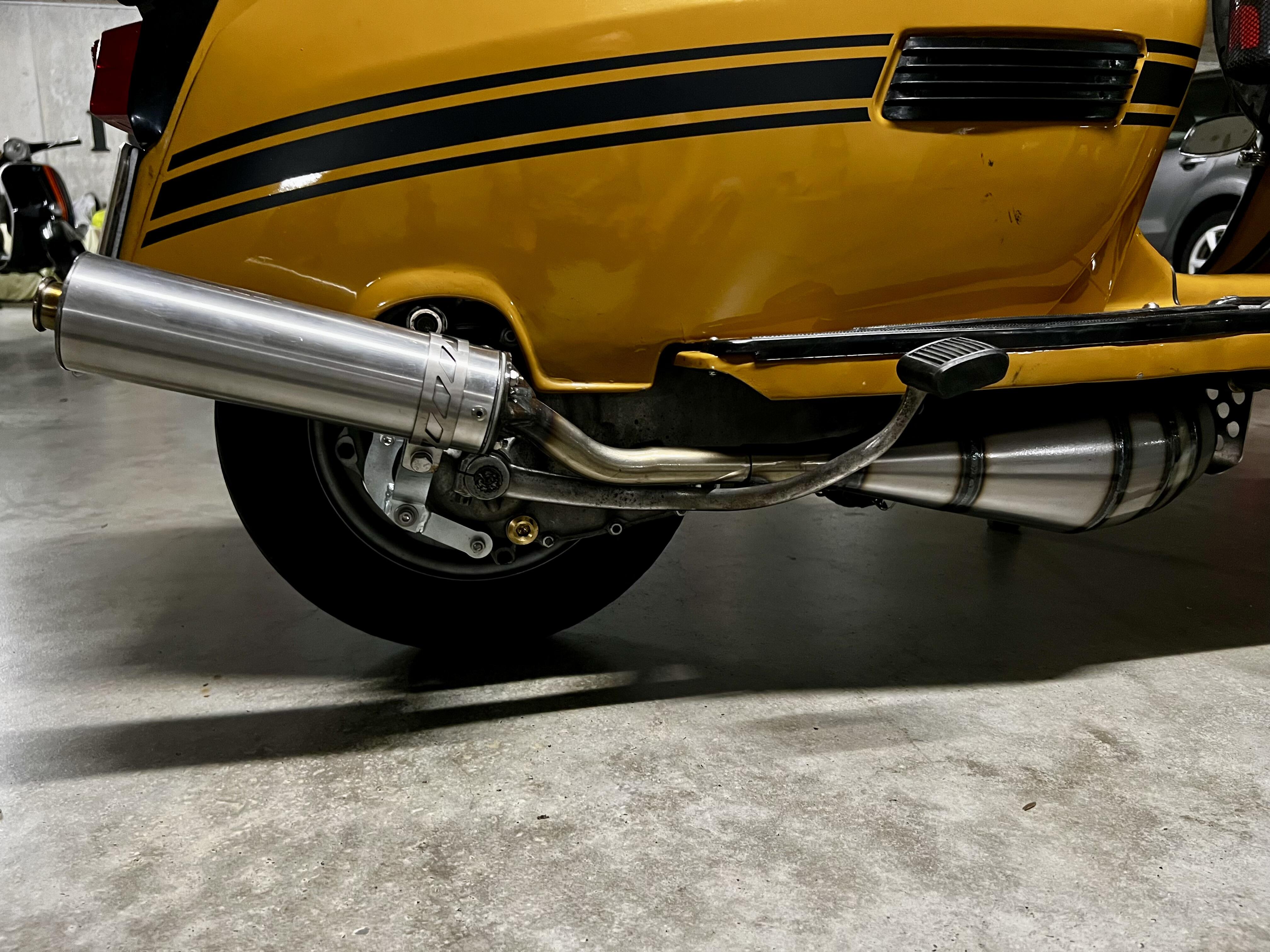

So anbei ein paar Bilder im montierten Zustand.

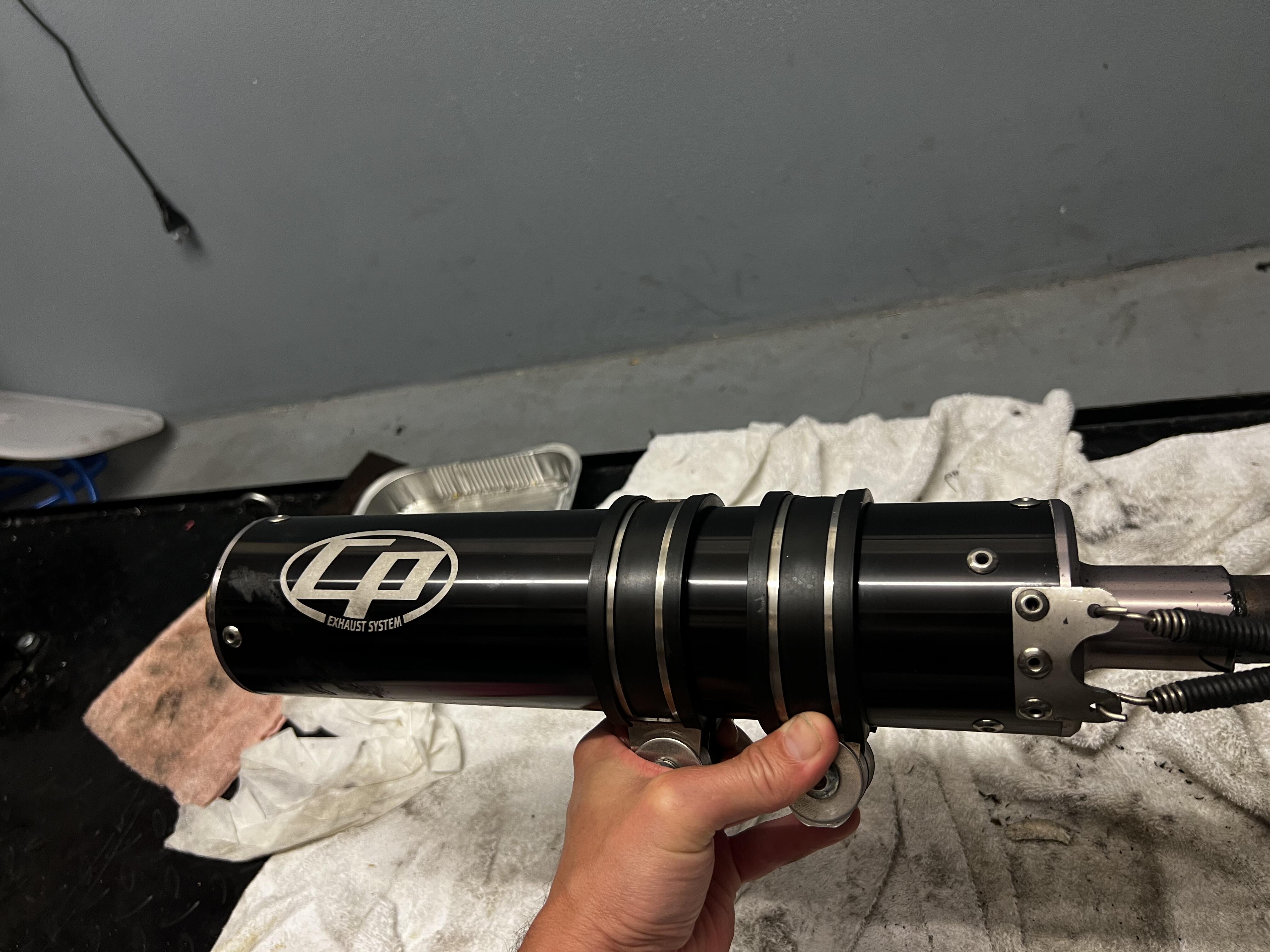

Der CP Dämpfer ist der zum stecken…

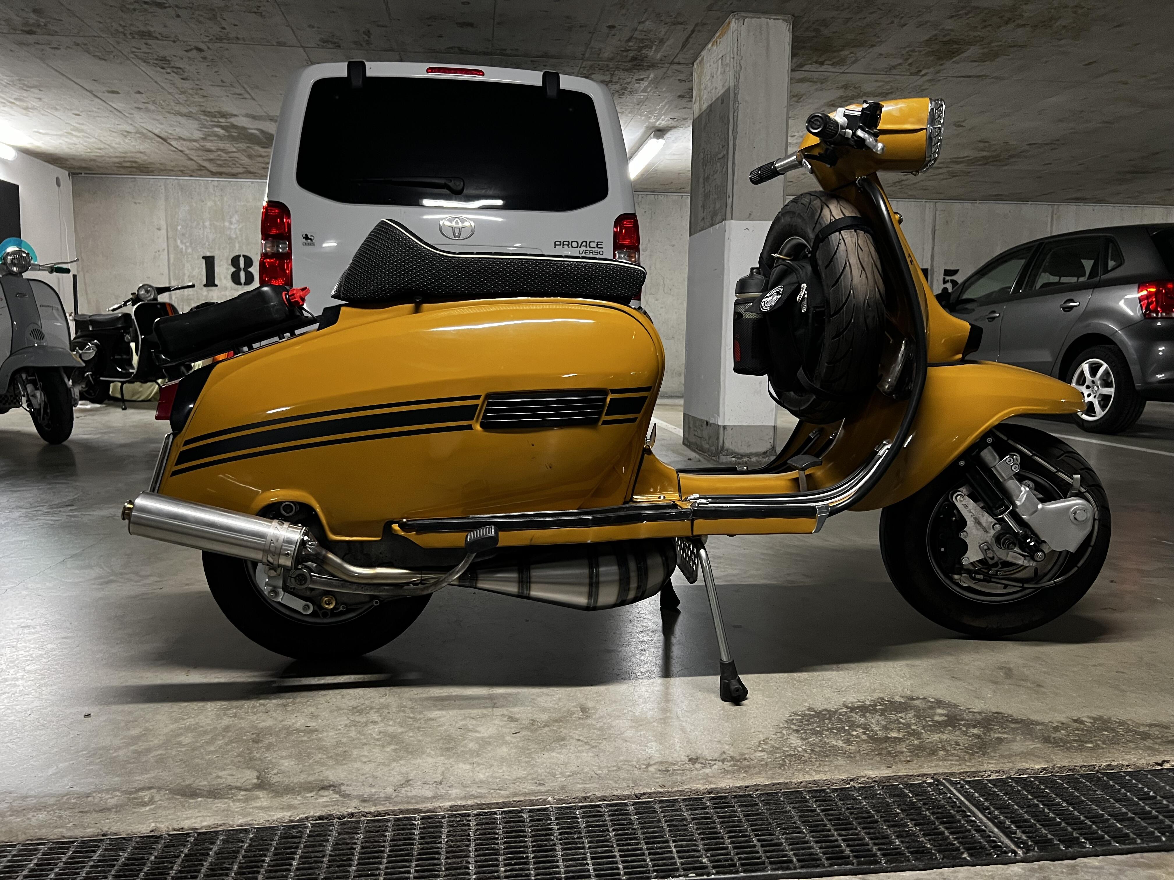

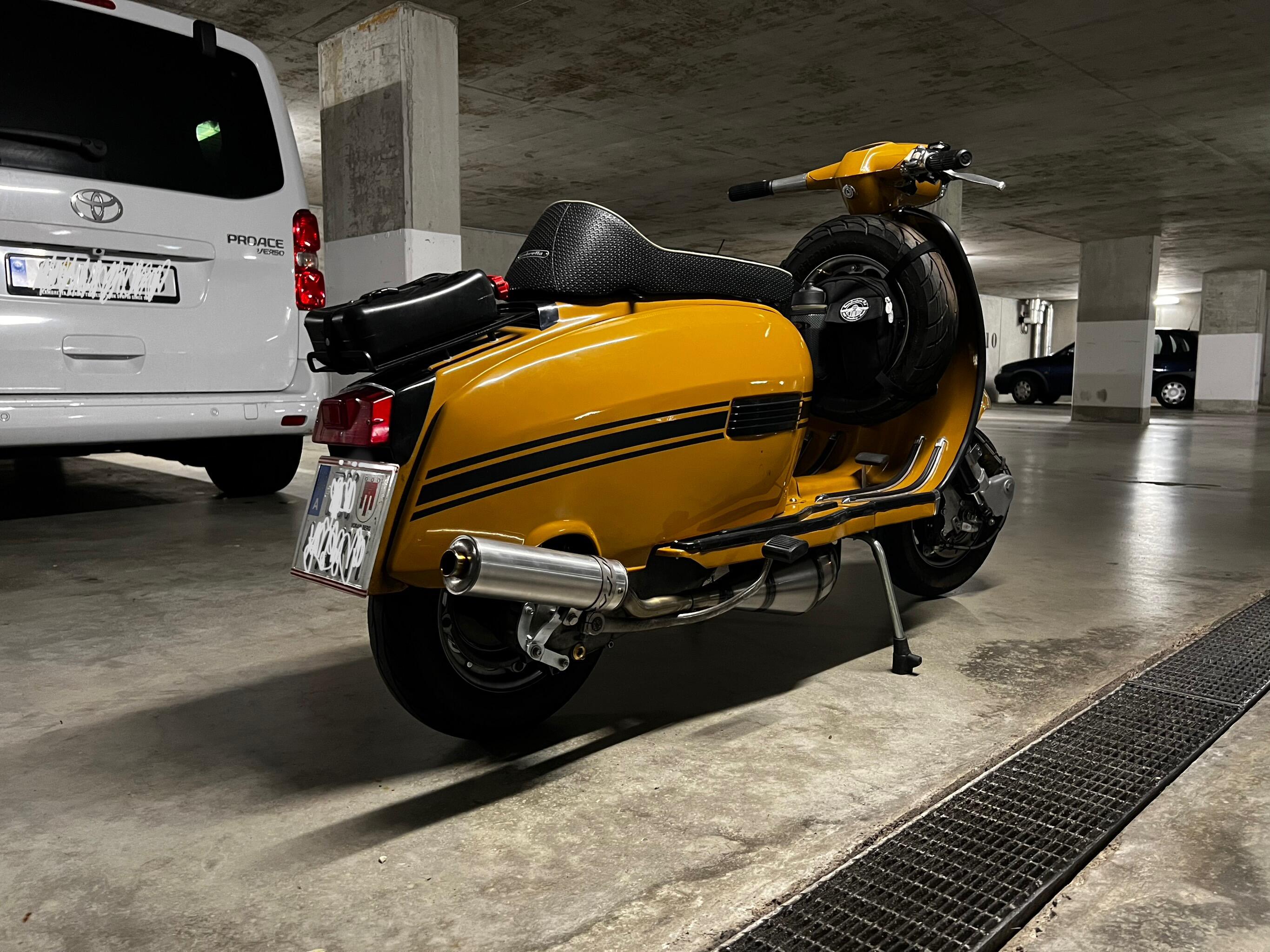

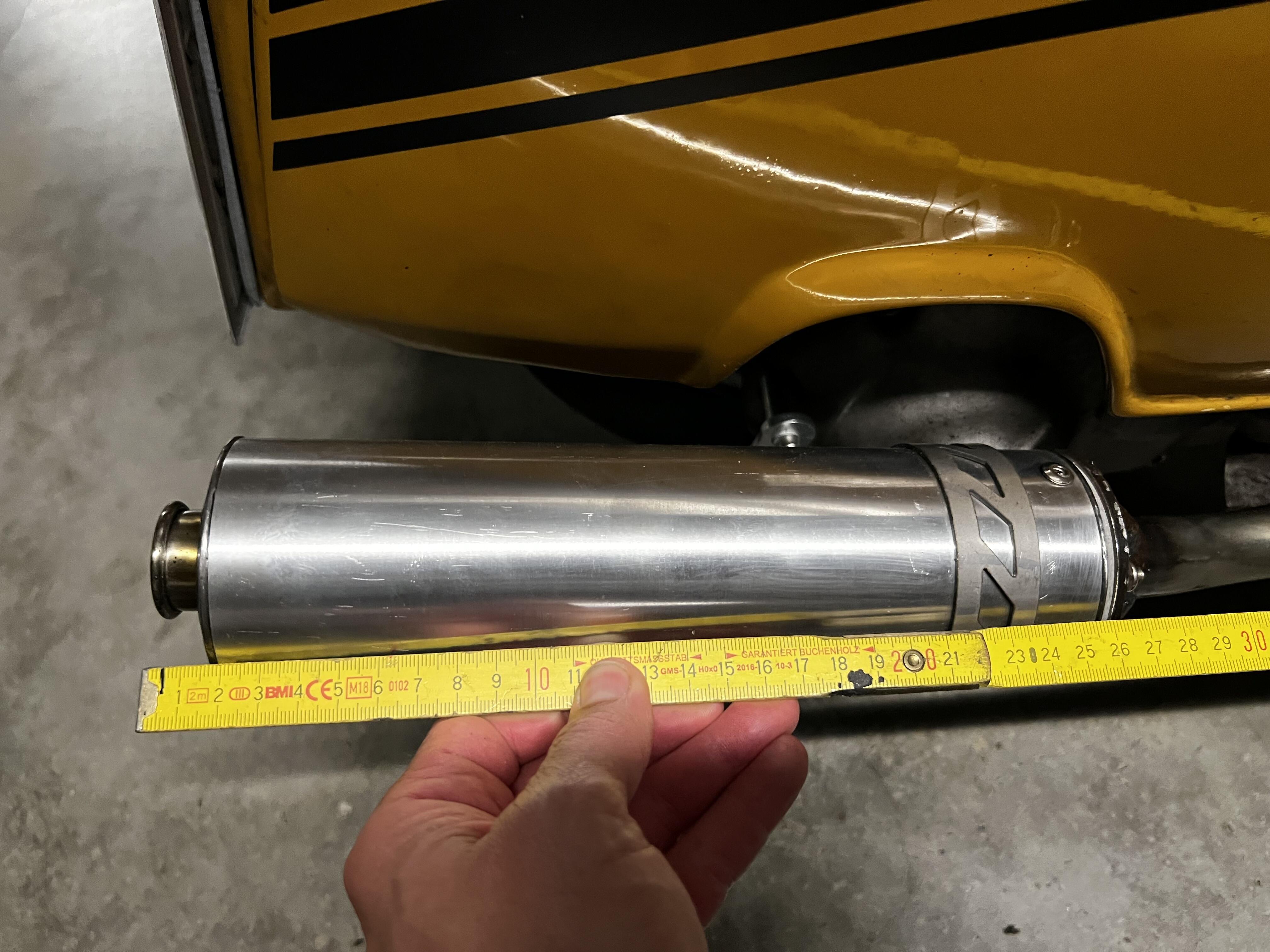

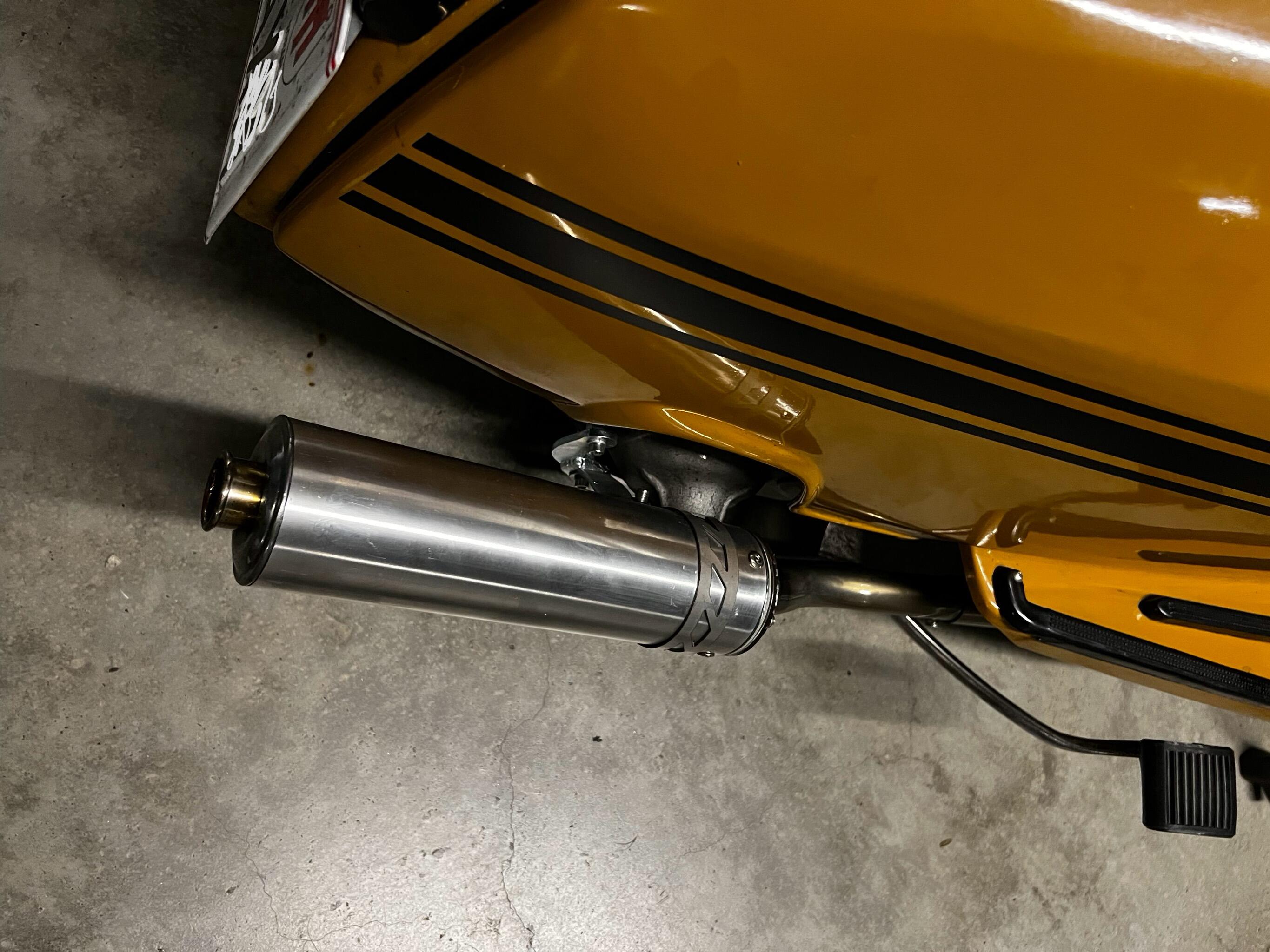

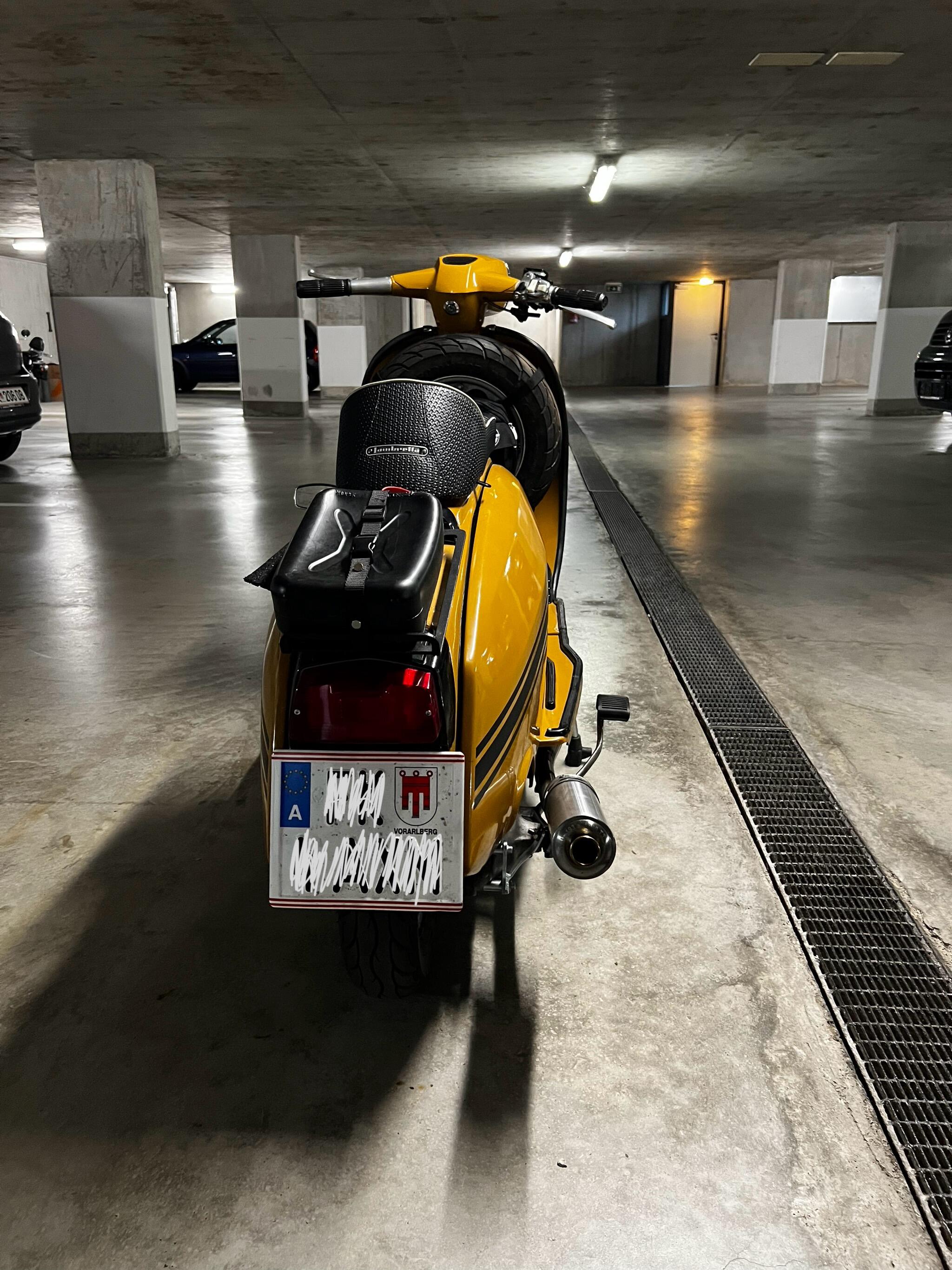

Anbei ein paar Bilder vom SIP an meiner GP.
Länge vom Dämpfer ist 250 mm ohne Endkappe, Durchmesser 70 mm, Lochstich müsste 52 mm sein. Die Montage ging ganz gut, genügend Platz überall. vordere Halterung hat gut gepasst. Den hinteren Halter, für den Dämpfer, musste ich anpassen. Biegen, etwas kürzen und neues Loch bohren. Dämpfer ist mit BSAU.
Was ich noch ändern werde, eine Doppelhalterung für den Dämpfer montieren. Wie beim CP auch dran ist.

Superschöne GP :inlove:.
Ist da zwischen Belly und Stinger eigentlich noch eine Steckverbindung oder täuscht das?
Die Leistungsentfaltung ist eher entspannt habe ich verstanden aus deinem Post weiter oben, richtig?
Kannst Du eine Drehzahl schätzen, wann der Reso einsetzt?
