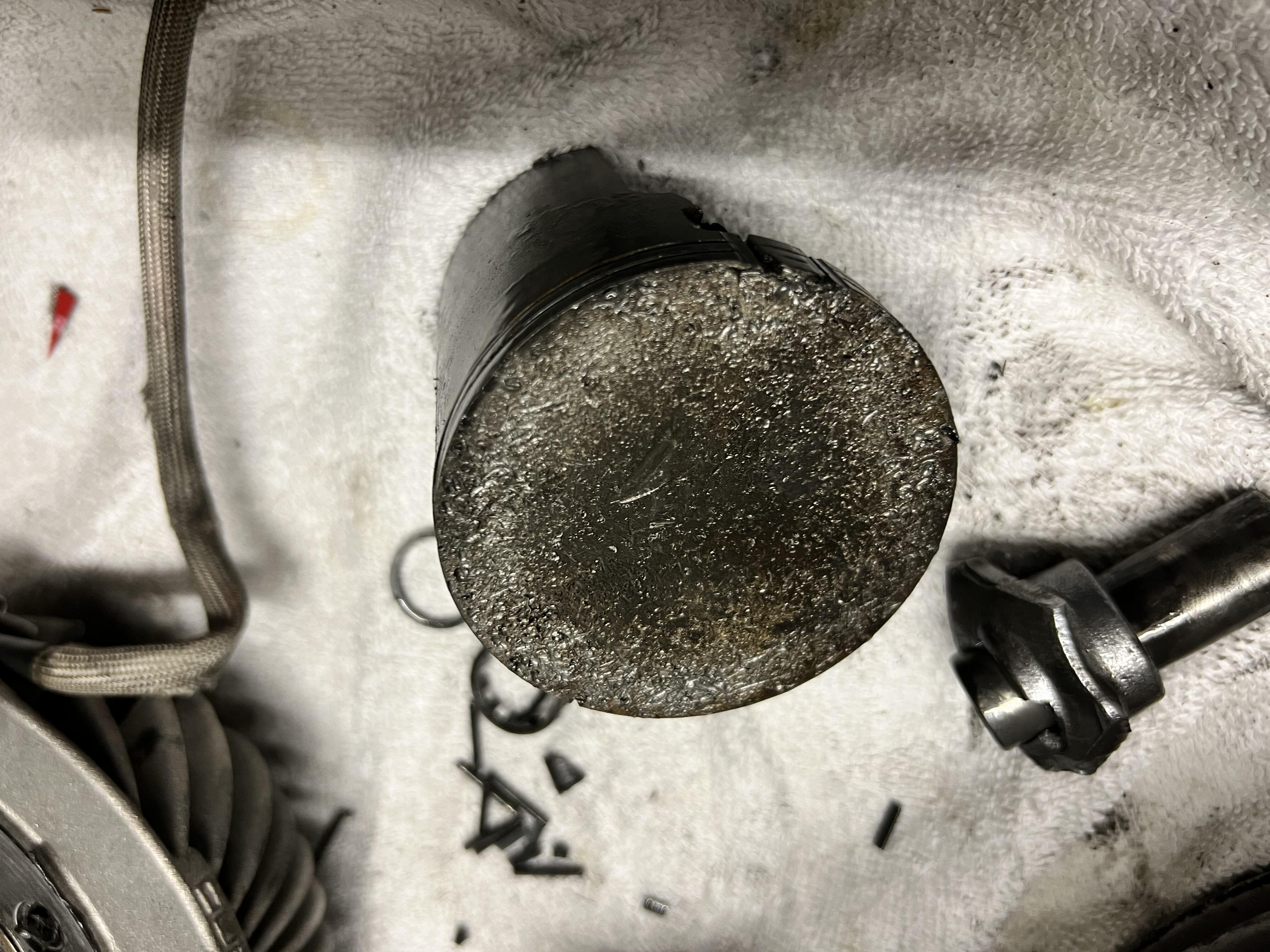

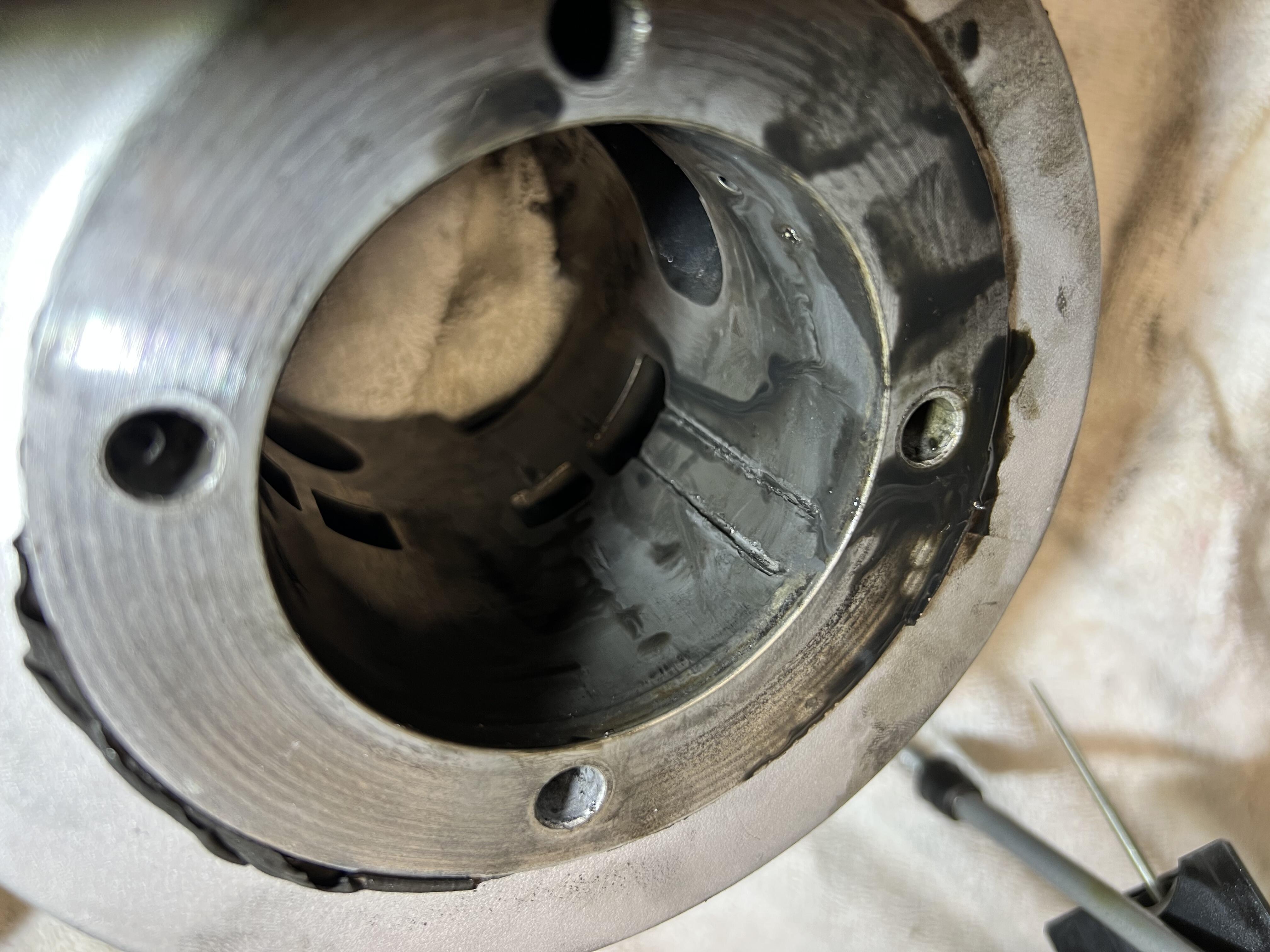

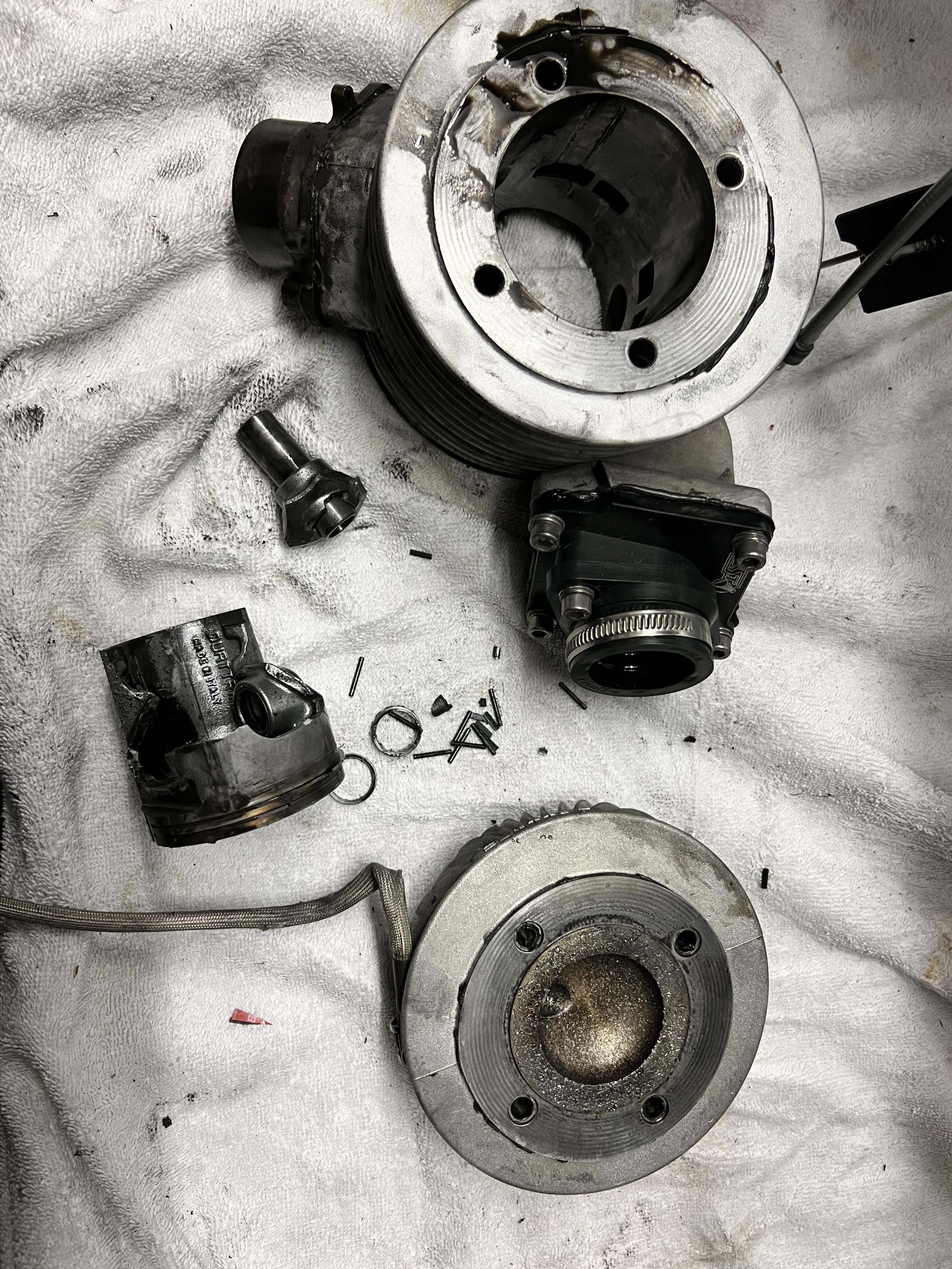

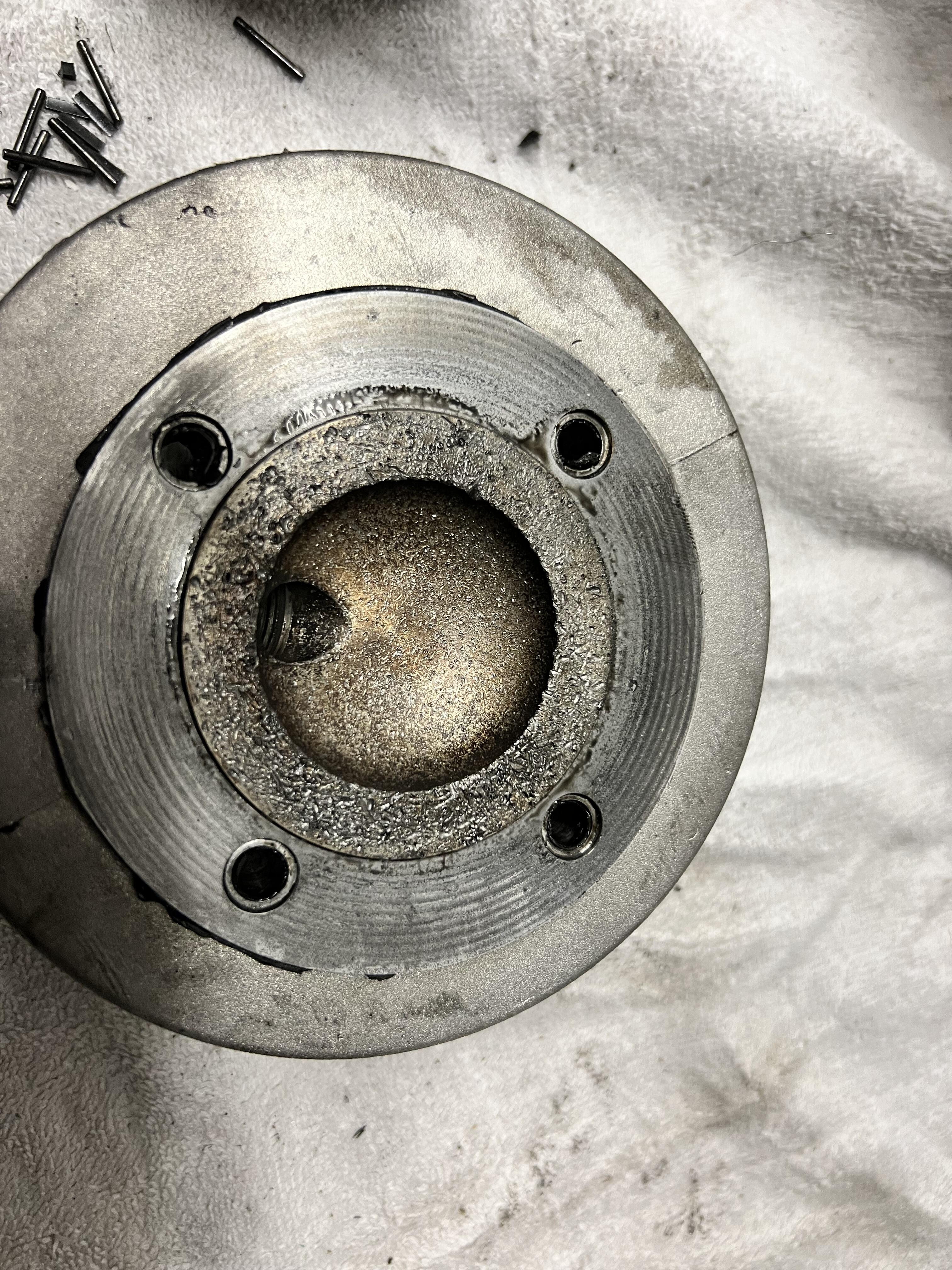

So meiner hat mal den Dienst aufgegeben. Dachte erst Klemmer oder Loch im Kolben, hatte das Thema mit der weißen Zündkerze. Mir ist der Kobo-Clib und Teile des Nadellagers durch den Zylinder gewandert. War am cruisen im 4. Gang., hat sich mit einem kleinen Ruckeln angekündigt. Bin dann 33m weiter gefahren. Hab ausrollen lassen und runtergeschaltet, im Stand ging er dann aus. Kurbelgehäuse und Welle haben nicht abbekommen, goot sei dank. Neuer Zylinder ist unterwges und die Vape Sport fliegt trotzdem raus. Rüste auf statisch um, tippe hier auf die weiße Kerze.
vor 5 Stunden schrieb King Kool Funky:
Der Kopf muss mächtig undicht gewesen sein, so wie die Dichtungfläche am Zylinder aussieht. Oder Oringe nicht dicht...
Egal, beides kacke...

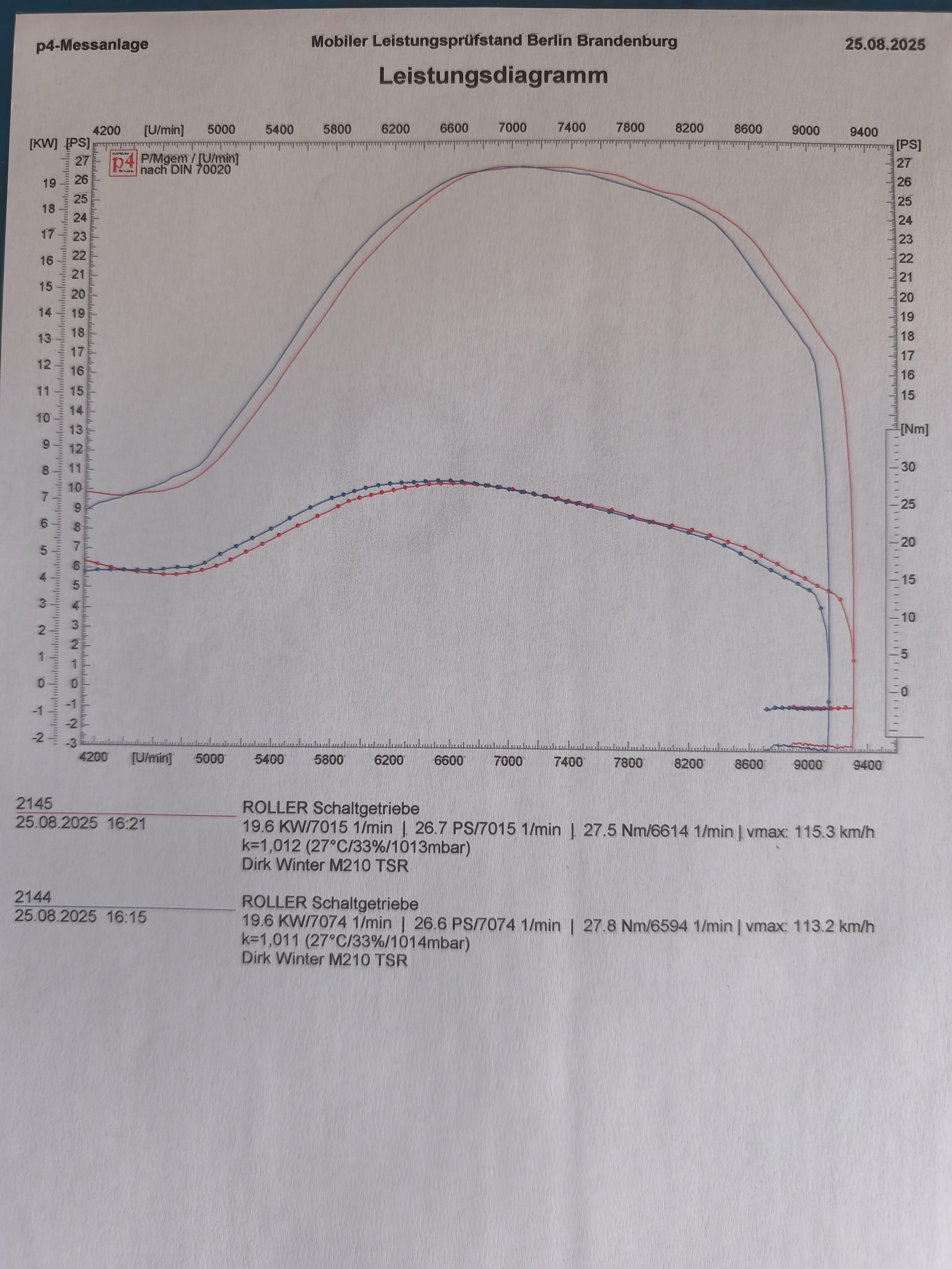

Gestern Abend das erste mal mit meinem 4 Jahre alten M210 auf der Rolle gewesen. Zwei Läufe gefahren und glücklich gewesen :-D
Für die Fakten: Spanisches Gehäuse aufgeschweißt und 1mm geplant, den mm wieder mit Dichtung ausgeglichen. Am Zylinder die Ü-Strömer geöffnet (die gegossene Kante entfernt) und sonst nix gemacht. Das Ding aus der Schachtel auf den Motor plumpsen lassen und zusammen geschraubt. SIP Welle 58/116. MMW Ansauger mit 30er Mikuni - Knie und Marchald Filter (sitzt in einem Wintermodel, da ist Platz).
Bedüsung: 27,5er ND, 250er HD, PJ40 und Standard-Nadel 2ter Clip von oben.  Auspuff ist ein TSR Evo.
Ach ja.... die Läufe wurden mit geschlossener Haube und inkl. Knie und Luftfilter gefahren. Also so, wie auch auf der Straße.
Schöne Kurve, mit viel Band.
Gefällt!
Der TSR Evo scheint der ideale Auspuff für den M210 zu sein, bzw. ein sehr guter Allrounder...
