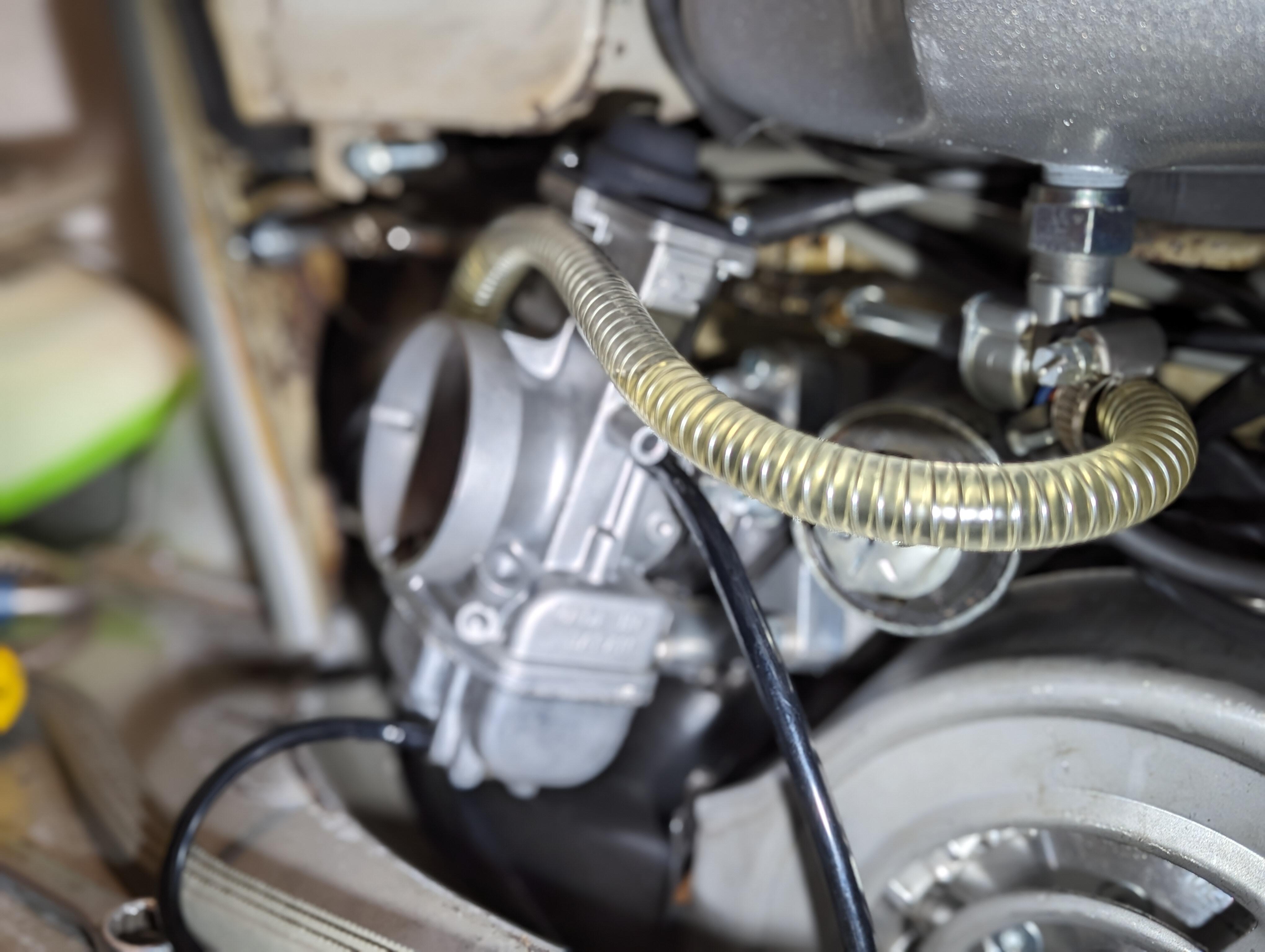

Krümmer und Vergaser hatte ich bereits in der Werkstatt und wollte einen Test machen. Wer es braucht: Der Vergaser stößt nicht ans Trittbrett. Wenn Spielen mit 50 bedeutet, ein Idiot zu sein, dann ja, auf jeden Fall!

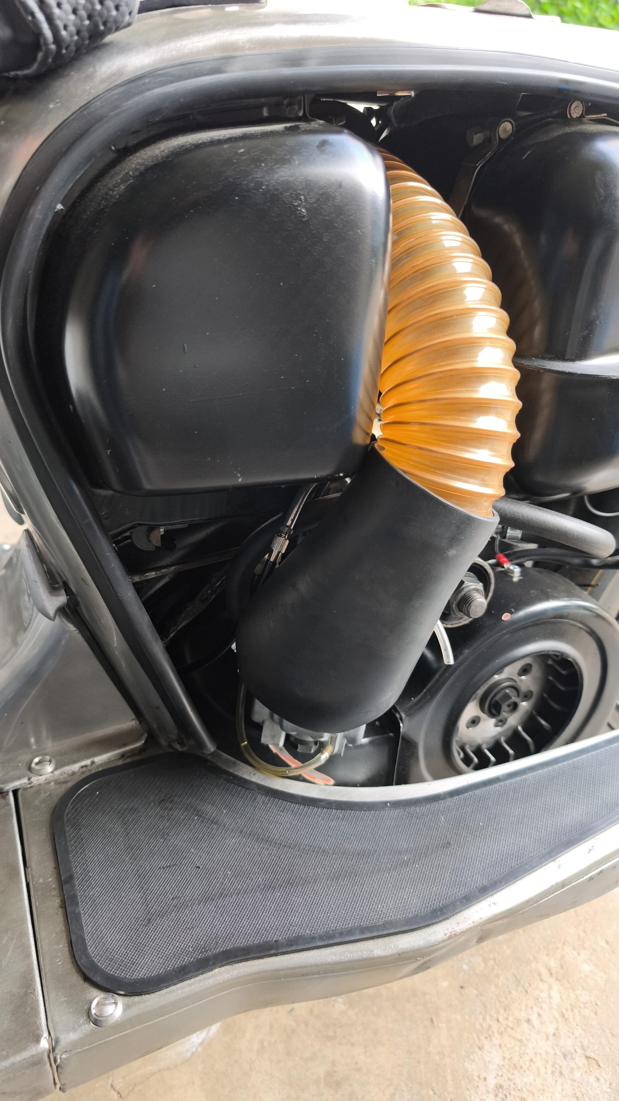

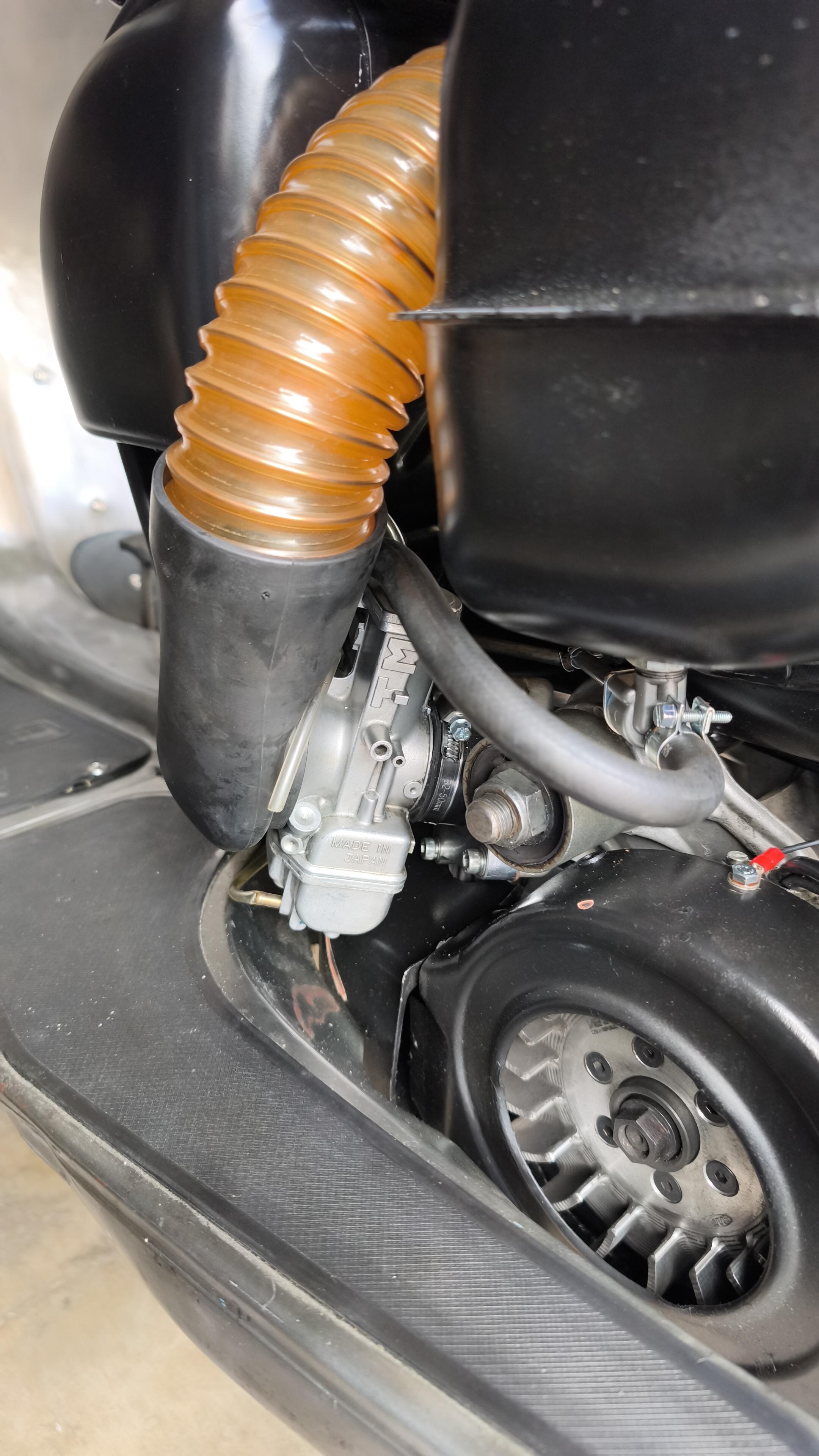

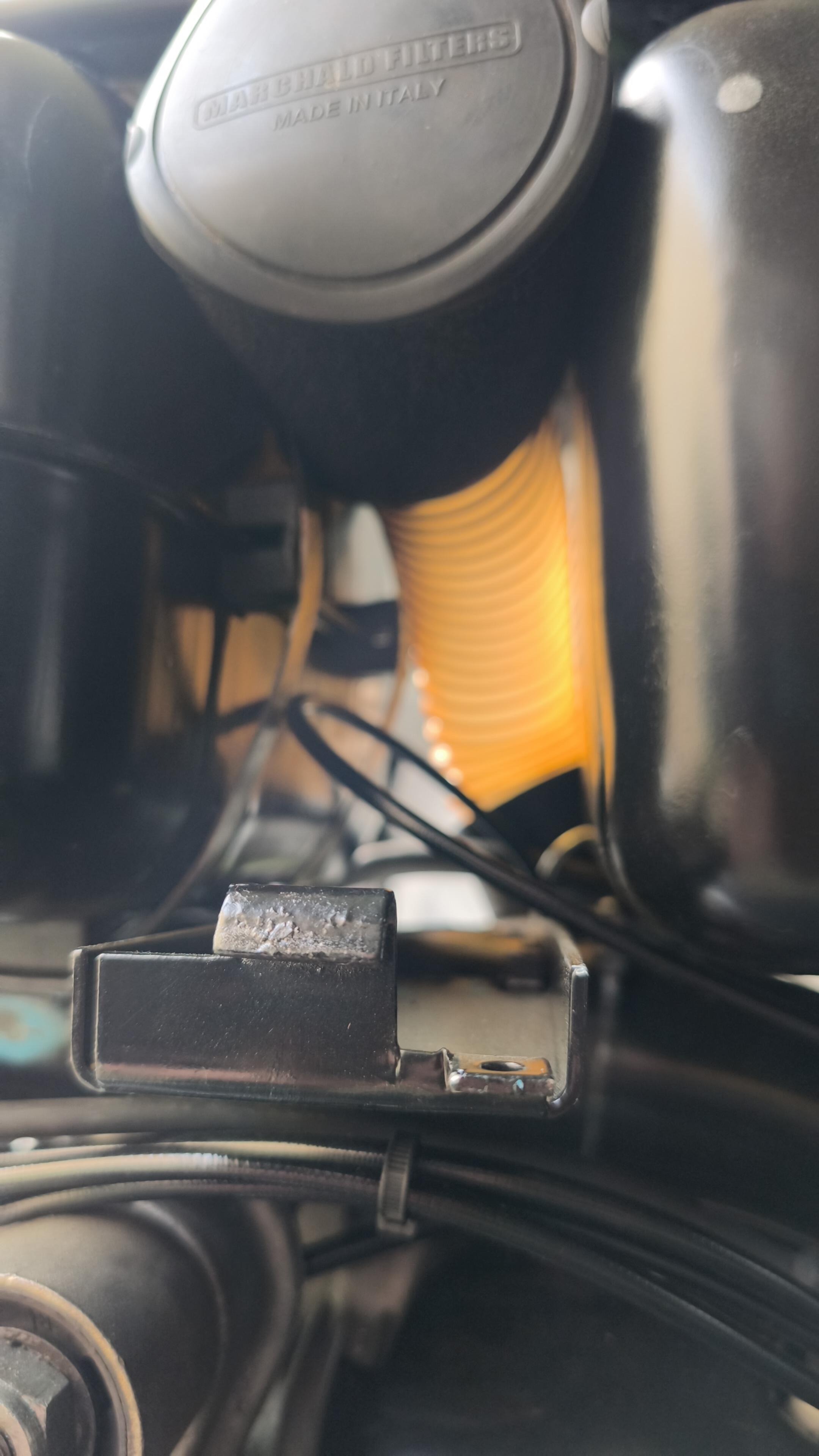

In der spanischen Special ist ebenfalls ein Quattrini drin, aber mit 35er anstatt 30er Mikuni. Da es hier ziemlich eng an der Haube wird,
habe ich das ganze jetzt so gelöst. Erste kurze Testfahrt verlief gut.
Vorher mit dem offenen Luftfilter, das war aber trotz gedämmter Haube relativ laut

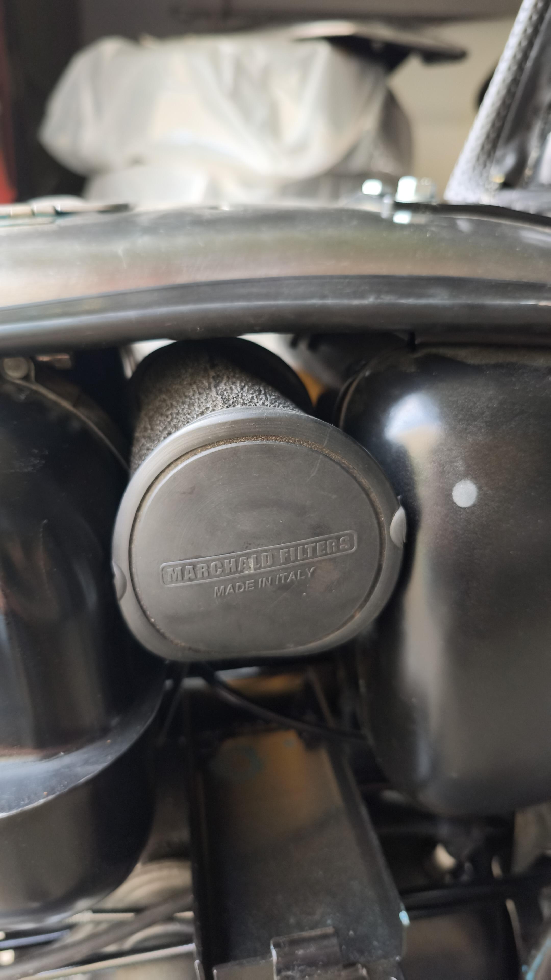

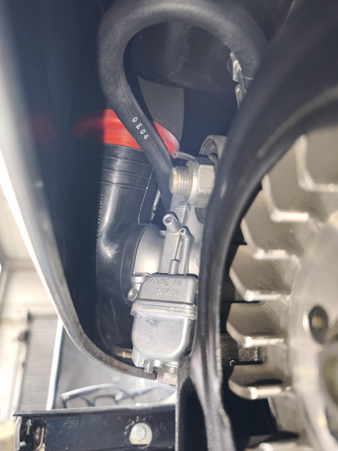

Jetzt mit Pro Porting Knie, Schlauch und Marchald Lufi :-D  Wird noch final mit Schlauchschellen fixiert, bevor einer fragt. Lag nur nix passendes herum. Und es ist definitiv leiser als vorher....
IMG-20250616-WA0023.thumb.jpeg.65b456f316cbe979f4d6ab2be5adf905.jpeg IMG-20250616-WA0024.thumb.jpeg.e2d4e334607bec716e1aeba4d08471e5.jpeg IMG-20250616-WA0026.thumb.jpeg.5977360a8cbdda30c311ab28a5e3c06d.jpegIMG-20250616-WA0025.thumb.jpeg.b7bf93c43b1ba07335ef00e770a18a1f.jpeg
Vergaser ist aktuell mit 22,5er ND, 270er HD und 57er Nadel bestückt und das fährt schon ziemlich gut. 280er HD war bereits zu fett. Werde noch eine 56er Nadel testen, ansonsten passt das wohl.
Ist das mit dem Quattrini Ansauggummi verbaut und passt so ohne an der Haube anzugehen?

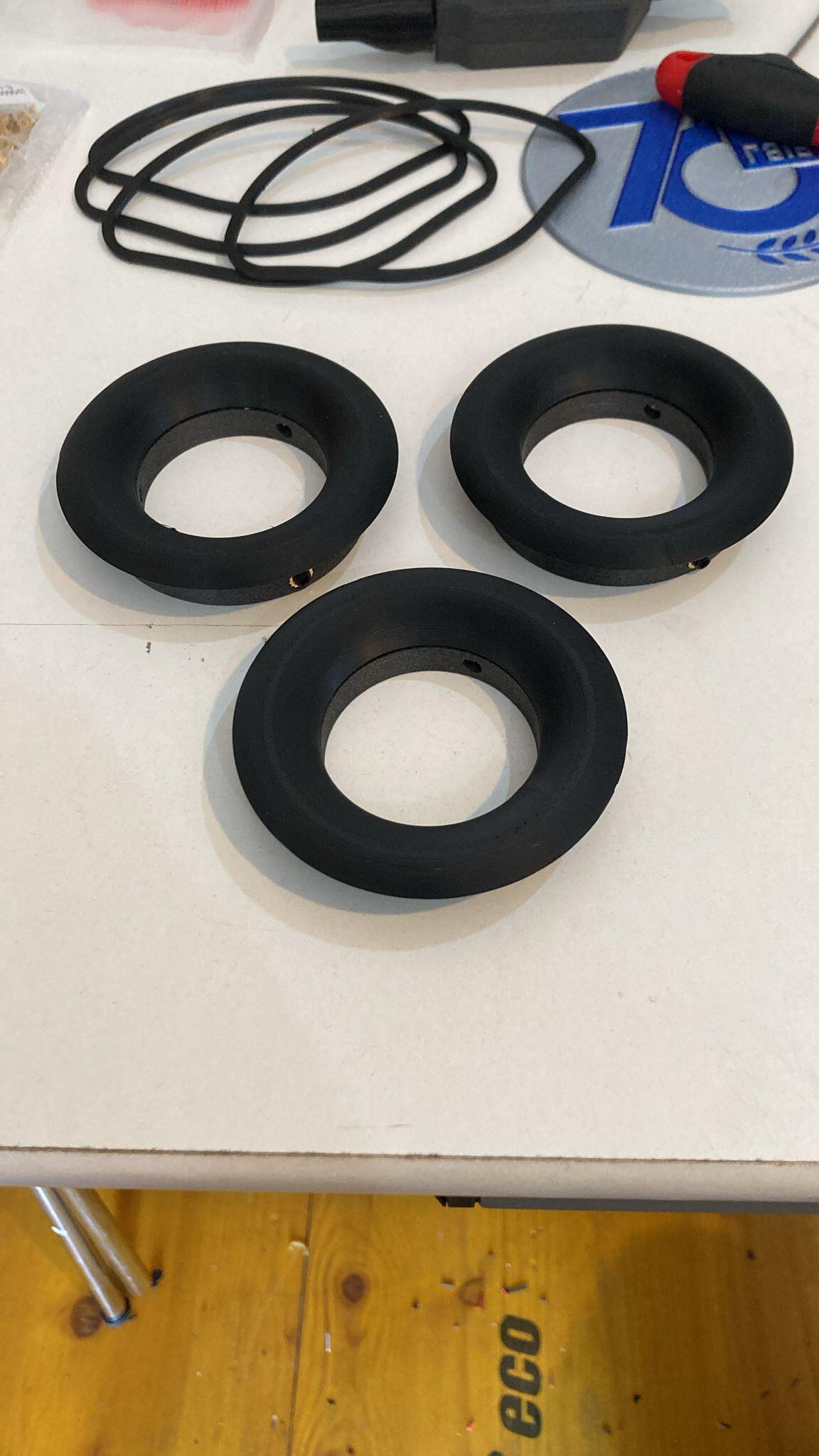

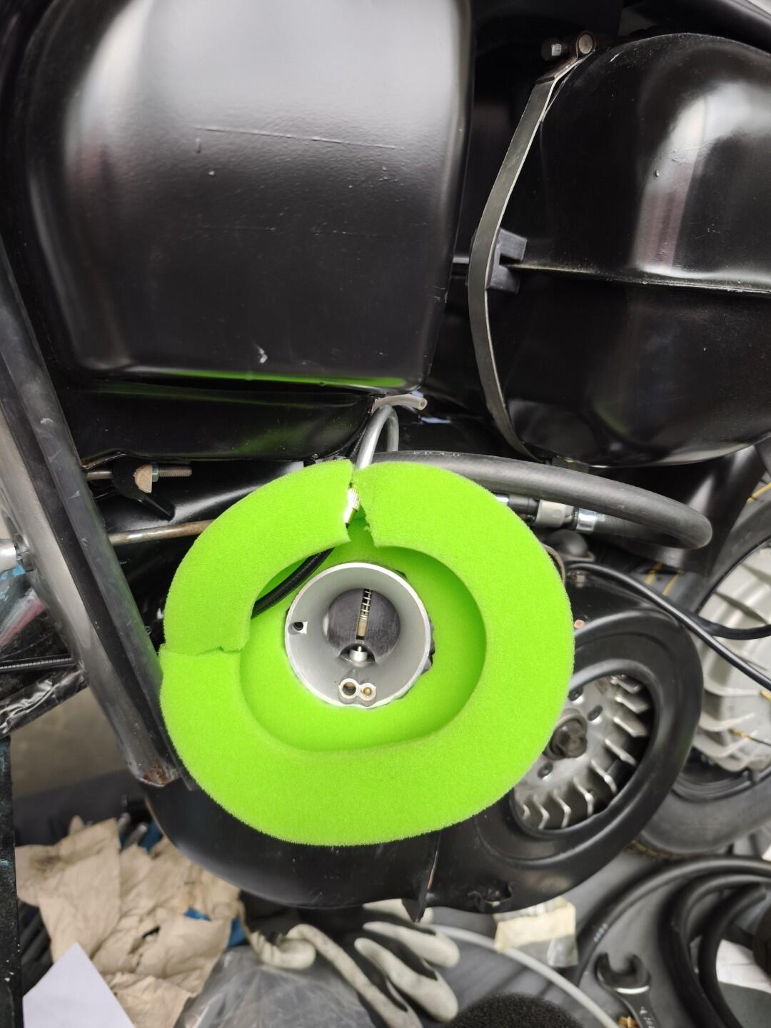

Ich fahre den 30er TMX mit dem CST Ansauger auf der GP. Das ist brutal eng unter der Haube. Deshalb fahre ich einen 3D gedruckten Trichter mit engmaschigem Sieb/Netz als Einlage. Funktioniert bisher super. Hauben sind gedämmt, für den Trichter musste ich aber etwas aussparen. Der Trichter ist zweiteilig. Passendes Netz-Gewebe zugeschnitten, eingelegt und verklebt. :thumbsup:

Ich habe die Haube komplett gedämmt, die Dämmung hat daher schon etwas Blowback abbekommen. Den Abdruck hatte ich nach aufsetzen der Haube am Knie. Werde mir das ganze nochmal genau von unten anschauen, ob da etwas gequetscht wird oder nicht. Hier ein Bild mit dem "Frosch" Filter....denke da passt das Knie aber ebenfalls drunter.

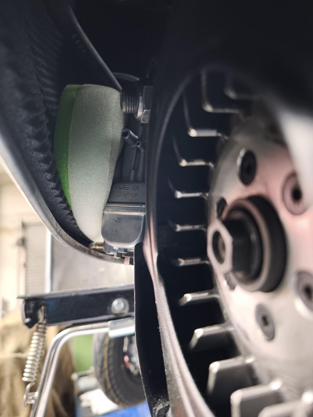

Hab noch ein Bild gefunden, wo ich mit nem anderen Ansauggummi getestet habe, weil das Pro Porting Knie noch unterwegs zu mir war, selbst das sieht gut aus (allerdings noch ohne Dämmung)
Ich krieg bei beiden Bildern Atemnot! Das ist schon sehr knapp! Ich fahr aber auch keine Mikunis, schönen Tag
Knapp ist es, aber passt eben ;-) Sollte ich mit dem Pro Porting Knie und Dämmung merken, das es sich nicht aus geht, fliegt die Dämmung an der Stelle wieder raus, dann passt es locker, da die Dämmung 1cm dick ist.
Da sie aber eben auch weich ist, glaube ich eher das sich die Dämmung staucht und nicht das Knie.
