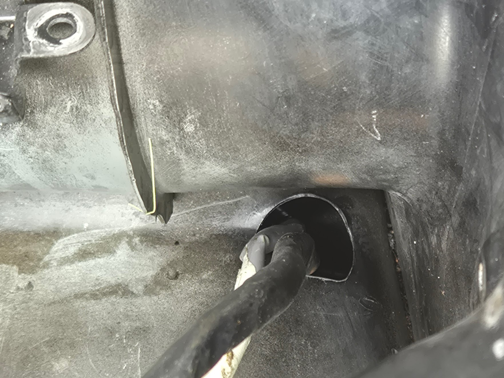

  4. Motovespa PK 75 XL, aus Spanien. Ich bin mir fast sicher, dass da kein Gummi drin war... Aber ist halt relativ scharfes blech.
  5. Danke! Aber dieser ist doch der Gummi für die Züge, aus dem Holhraum richtung Motor. Was Ich meine ist vom Hohlraum nach oben, da sind nur elektrische Kabeln drin.
  6. hallo zusammen, Ich baue gerade mein neuer Kabelbaum ein (von SCK). Kommt hier auch ein Gummiring? Wenn ja, welcher genau? Ich habe in der Explos nichts gefunden, weder bei SCK noch bei SIP. Danke und Grüße, Patrick

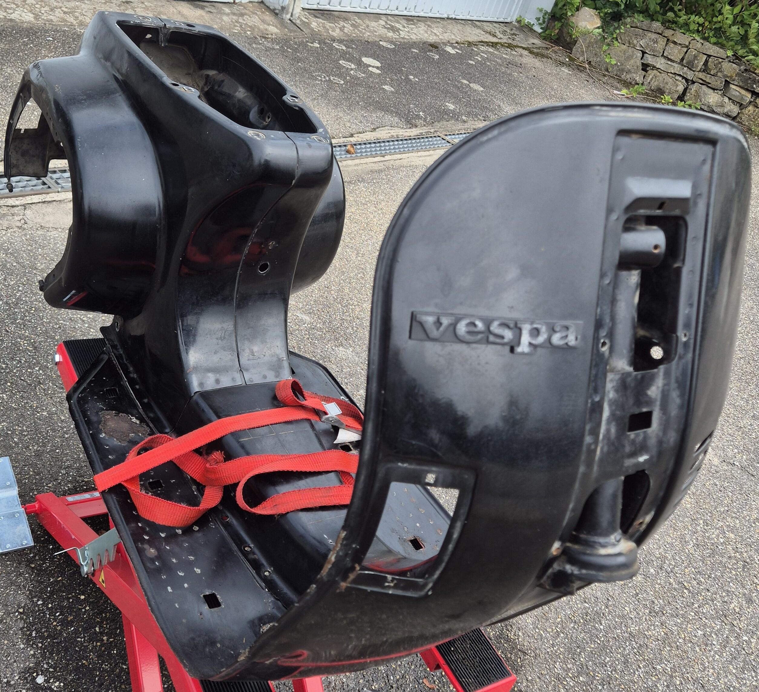

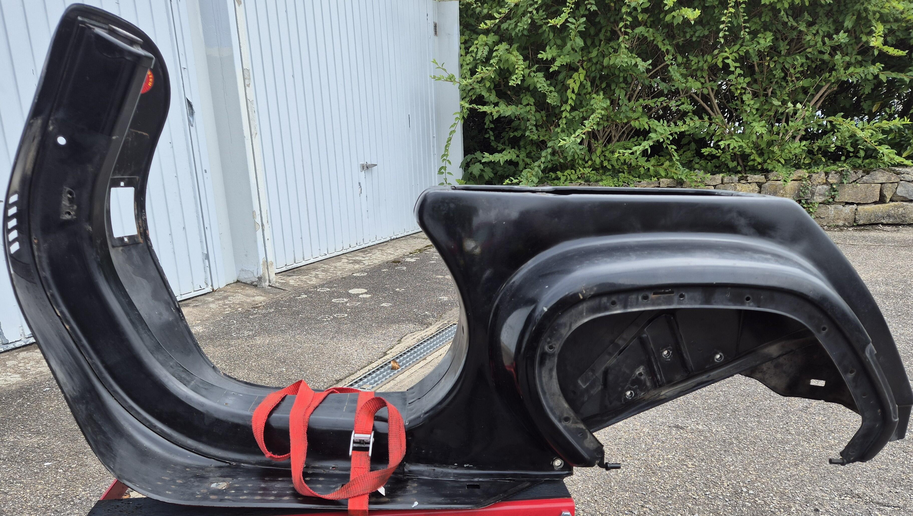

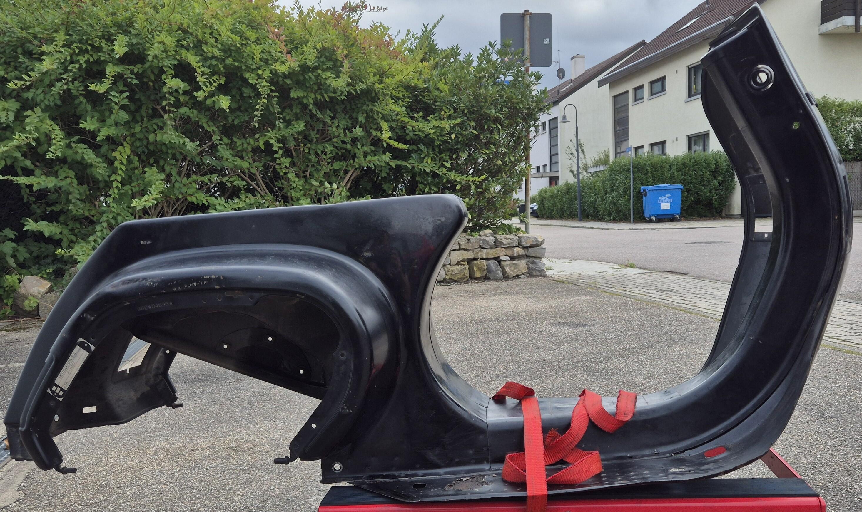

  8. Da Ich die Bilder schon eingefügt habe, stelle ich mal allgemein die Frage: neu lackieren lassen, oder putzen und neu zusammenbauen?
  9. Rosten die Schrauben dann schneller? Weil Beschichtung weg? Danke

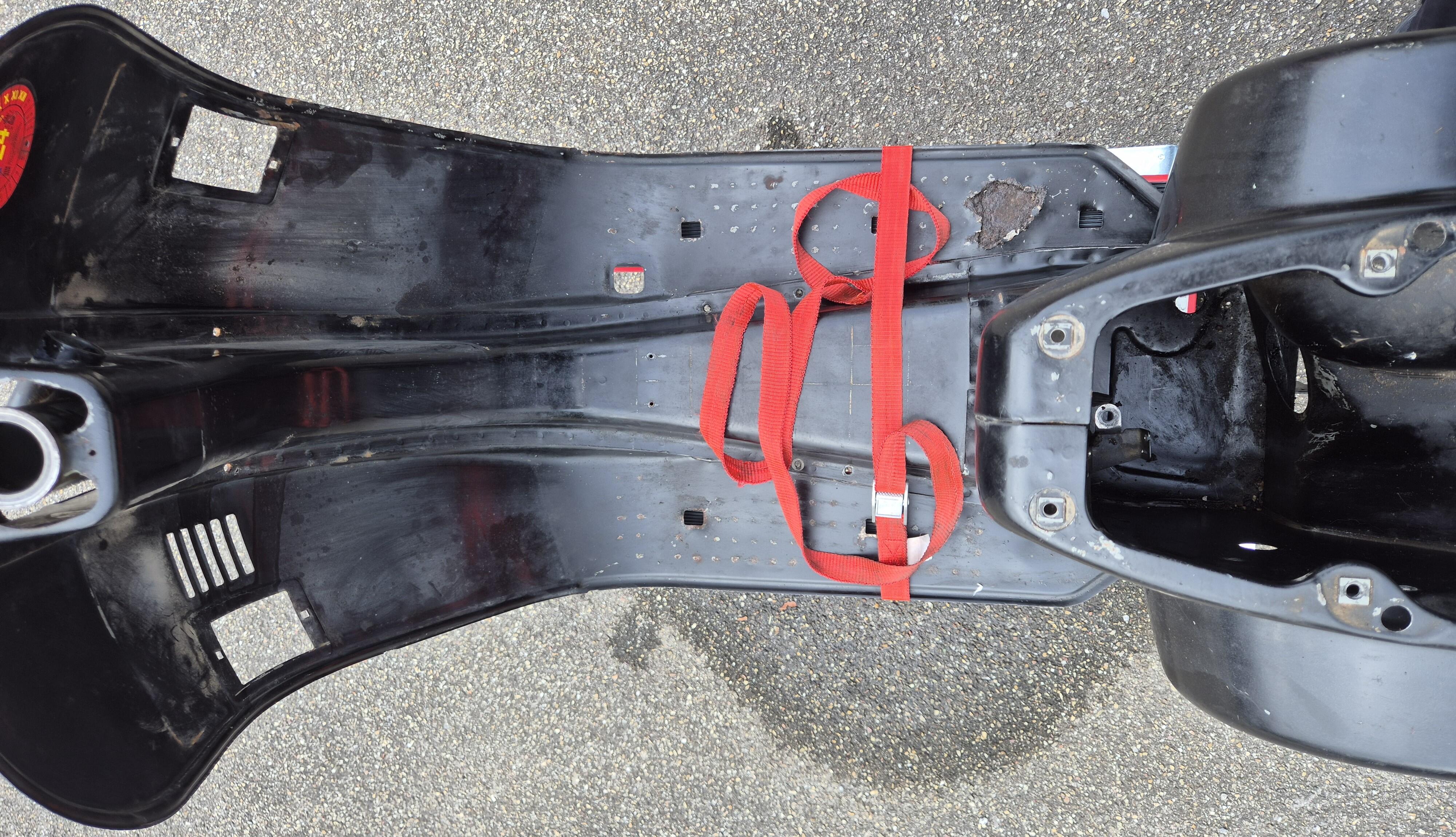

  10. Danke! Du meinst das "Loch" auf der Trittfläche? Ich weiß nicht ob man es sieht, aber da fehlt Blech, das Blech was man sieht ist vom Unterboden. Saber mach, rostige teile weg usw. und dann? Spachteln? Ja, werde Ich wohl so machen. Tauschen kann man später ja immer (mit mehr oder weniger Aufwand)
  11. Es sind so zu sagen alle schrauben (oder fast alle). Olack zu behalten hatte Ich nicht vor, sondern neu lackieren, wobei in der gleich Farbe (welche Schwarz Variante genau, habe Ich noch nicht entschieden)
  12. Meinst du, die rosten schneller wieder als neue Schrauben? Oder wird's kein großen Unterschied geben?
  13. Moin zusammen, Ich hatte mir die mühe gemacht, alle Schrauben in Zitronensäure einzulegen, und danach mit eine Messingbürste sauber gemacht. Die meisten sehen jetzt wieder gut aus. Frage: Schrauben wieder verwenden, oder doch lieber neue kaufen? EDIT: Muttern, Federringe, Unterlegscheiben usw. habe Ich auch gemacht. Federring und Zahnscheiben, sowie Sicherrungsmuttern würde Ich neu machen.
  14. Hallo zusammen, Ich will an meine Motovespa PK75XL tritteleisten anbringen. Da Ich sowieso beim Karrosseriebauer muss, würde Ich die original Vierecklöcher für die Gummimaten zuschweißen lassen und dann eben trittleisten anbringen. Da kann man wohl die für eine PK S oder von der PK nehmen, richtig? Was wäre zur bevorzugen? Danke!
