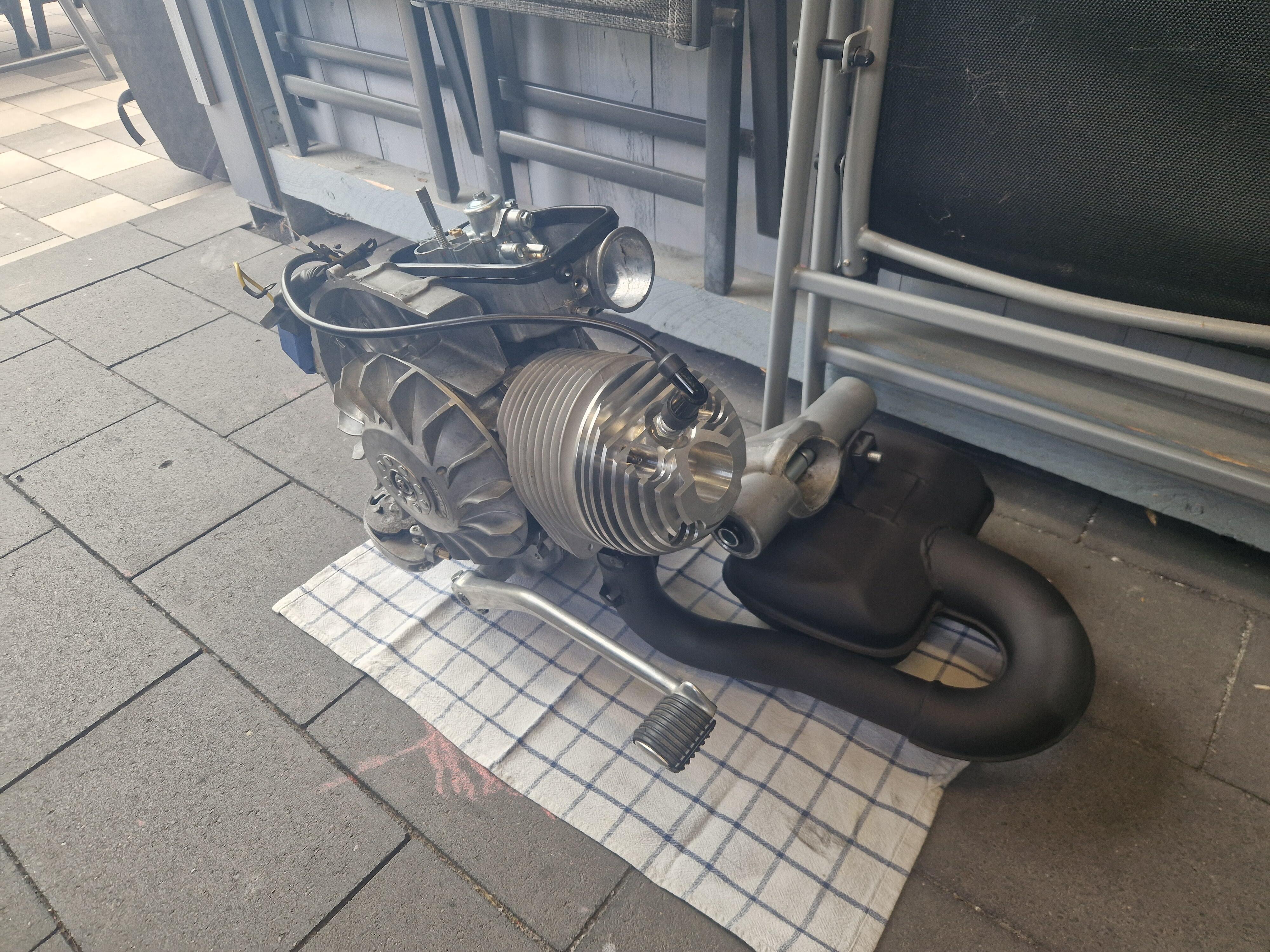

Heute mal auf dem Prüfstand gewesen.
BGM187
Überströmer am Zylinder geöffnet
Block angepasst
Fudi 0.2 Kopf 1.5 QK 0.9
60er BGM Welle
Einlass 125 65
Steuerzeiten ca. 173 123
ZZP 18 Grad
Si24 Übergänge angepasst
SI 24 BE3 160 55/160 122 DeloDüse
Ori Luftfilter mit Auer Box
Big Box Touring

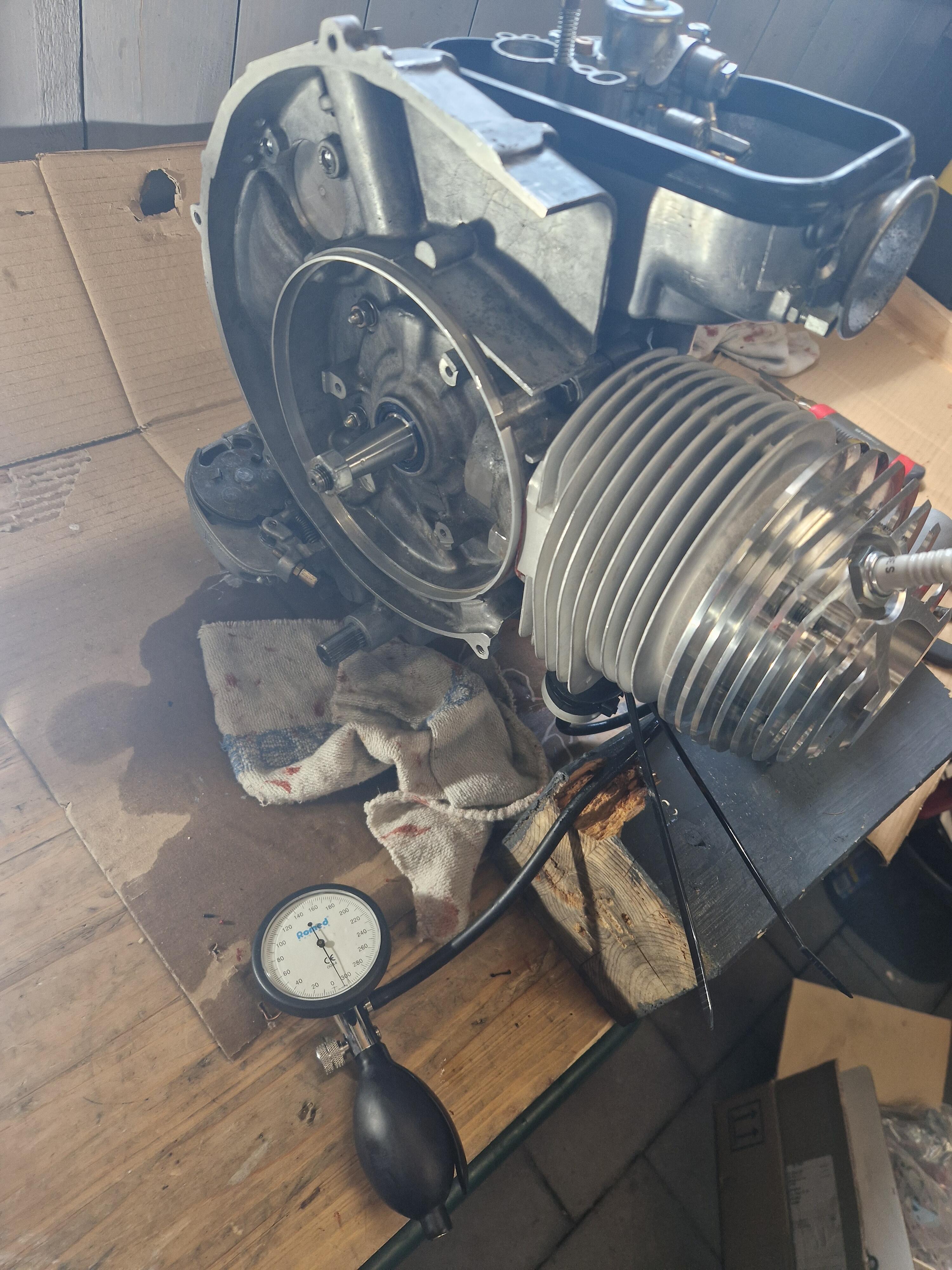

On 6/13/2025 at 8:00 PM, PK50S47 said:
Hallo liebe Experten
ich habe eine Frage bezüglich einem Geräusch, welches ich nicht zuordnen kann.
Ich habe den 125er Zylinder Satz mit Kolben abgezogen und den BGM Satz aufgesetzt.
Nun habe ich ein helles metallisches Geräusch, welches eher im Stand bis wenig lLastbereich da ist.
Im Lastbereich kein Geräusch.
Ein Video habe ich dazu aufgenommen, damit man das Geräusch hört:
https://photos.app.goo.gl/gskAw7DDHTP1gMeE8
Any ideas?
Ich melde mich nochmal zurück zu dem Geräusch nach dem Wechsel auf den 177er Zylinder.
Also Kolbenbolzenlager ist getauscht,  Kurbelwellen Lager und Simmerringe.
Der Motor läuft jetzt echt top - Geräusch ist aber noch immer da.
Würde jetzt ausschließen dass es am Zylinder liegt.
Wollte das nur mitgeben, damit das nicht im Zusammenhang mit dem BGM Satz verstehen wird.

vor 6 Stunden schrieb PK50S47:
LG
Exakt das Geräusch habe ich an Motor 1 auch.
kolben neu, kurbelwelle getauscht, qk hoch und wieder runter, Geräusch ist immernoch.
an Motor 2 alles tutti. Kein Geräusch
Also weiter am Hahn ziehen
Gut zu wissen dass du es auch hast. Was noch eine Idee wäre, das Lager der NW. Sonst wäre ich auch irgendwie überfragt. Dachte erst das wäre das Getriebe der Getrenntschmierung, aber das ist nun raus.
Gerade eben schrieb PK50S47:
Das schließe ich aus, war in beiden fällen am Ende auch neu.

Am 18.7.2025 um 13:41 schrieb PK50S47:
LG
Könnten die Nieten der Primär sein die am Kurbelwellenlager angehen. Das hatte ich auch einmal, aber ist natürlich über einen Audiofile nicht so leicht zu sagen.
Das ist ein guter, neuer Hinweis. Klingt wieder nach Spalten 🙈🙈
Wenn der Motor warm ist und bisschen intensiver gefahren wird, dann ist das Geräusch sehr viel weniger, wenn auch nicht ganz weg.

Am 13.6.2025 um 20:00 schrieb PK50S47:
Any ideas?
Normales Kolbenkippen, habe ich bei meinen zwei BGM auch. Hört man bei einem Aluzylinder halt mehr als bei einem Grauguss.
Bearbeitet von shamane

vor 6 Stunden schrieb shamane:
Gibt es da Bedenken, wenn es zu laut klappert? Meiner hört sich an, als würde man eine Blechdose mit Schrauben schütteln, und das schon seit vielen 1000 km. Läuft aber spitzenmäßig.

Guten Morgen,
Ich habe gestern meinen BGM 187 auf einem LML 5 Kanal Block fertig gestellt.
Verbaut sind:
Mazuchelli Vollwange 60mm Hub
BGM SI 24 Bohrung zur Düsen aufgebohrt auf 3mm.
ND 160/55
HD 160 BE3 130.
LLG Schraube 2 Umdrehungen raus.
Carbonmembranenplättchen.
BGM Touringbox
1900gramm Lüfterrad
Zündung erstmal auf 18° Vor OT
NGK B9ES 0.4mm Abstand
Die Steuerzeiten mit 0.2mm Fußdichtung betragen 121/171
Oben am Kopf ist ein Spacer und die Kupferdichtung verbaut. Die Quetschkante beträgt gemessen 1.0mm
Den Motor habe ich vor dem Einbau durch den Auslass bis unter den SI Vergaser abgedrückt. Er hat den Druck bestimmt 30min gehalten. Undichte Stellen habe ich keine gehabt (Seifenwasser)
Dann bin ich gestern vorsichtig auf die erste Probefahrt gegangen und habe mir den Motor angehört. Er lief auch soweit erstmal gut.
Nach einer Weile in Teillast habe ich dann mal die Kupplung gezogen und etwas mit dem Gas gespielt.
Jetzt kommt es zu folgendem Problem, der Motor bleibt dabei einfach in einer hohen Drehzahl stehen. Ich habe erst die Vermutung gehabt, dass mein Gasschieber klemmt. Den Vergaser habe ich mit 15NM angezogen. Der Gasschieber war aber völlig freihändig. Daraufhin habe ich den Motor wieder gestartet und ihn im Stand etwas Hochgedreht.
Der Motor ist wieder in der höheren Drehzahl stehen geblieben trotz komplett geschlossenen Gasschiebers. Dann wollte ich den Motor über das Zündschloss ausmachen. Er ging Nicht aus.
Daraufhin habe ich den Zündkerzenstecker gezogen. Der Motor lief Weiter OHNE zündfunken.
Mit dem Choke konnte ich dann den Motor ausmachen.
Ich gehe hier von Glühzündung aus?
Habe dann den Motor wieder gestartet und bin ganz langsam nach Hause gefahren, habe ab und zu den Choke gezogen um mit Benzin eventuell zu kühlen. Zu Hause habe ich die Kerze rausgedreht und durch das Kerzenloch in den Zylinder geschaut. Sieht zum Glück alles normal aus. Die Kerze war natürlich Schwarz durch den Choke beim zurückfahren. Die Kerze sieht auch ganz normal und nicht Beschädigt aus.
Hatte jemand von euch schonmal dieses Phänomen?
Ich würde jetzt nochmal die Zündung blitzen und kontrollieren.
Und eventuell nochmal Druck auf den Motor geben.
