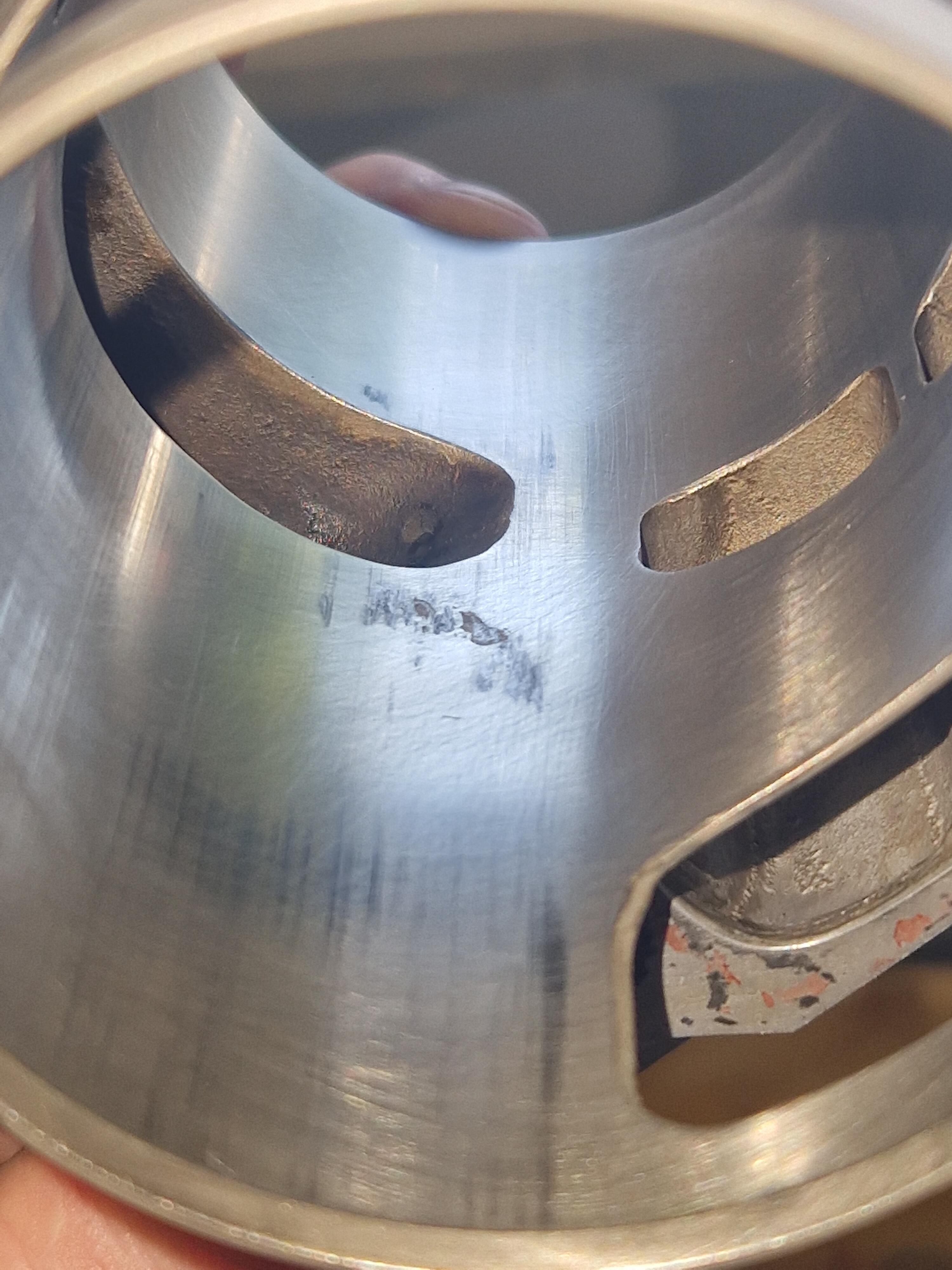

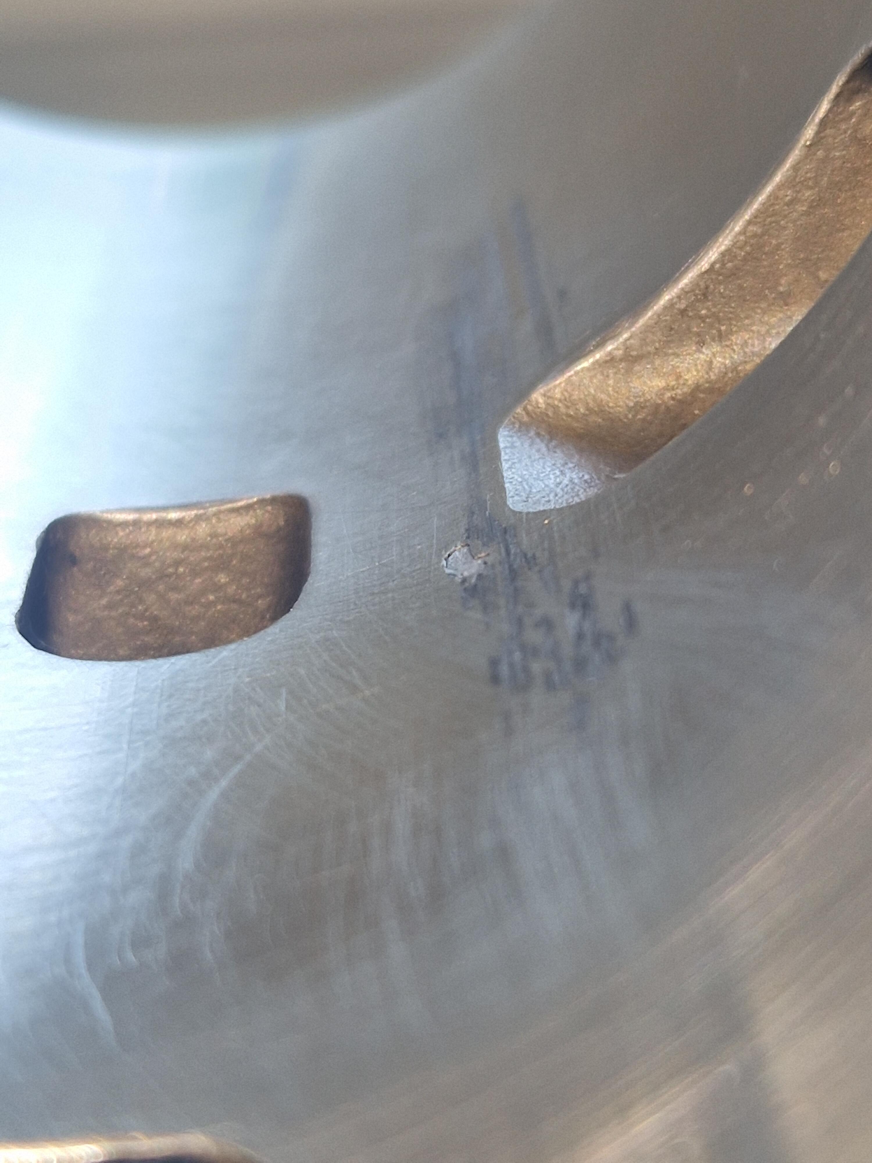

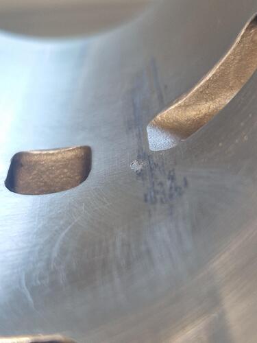

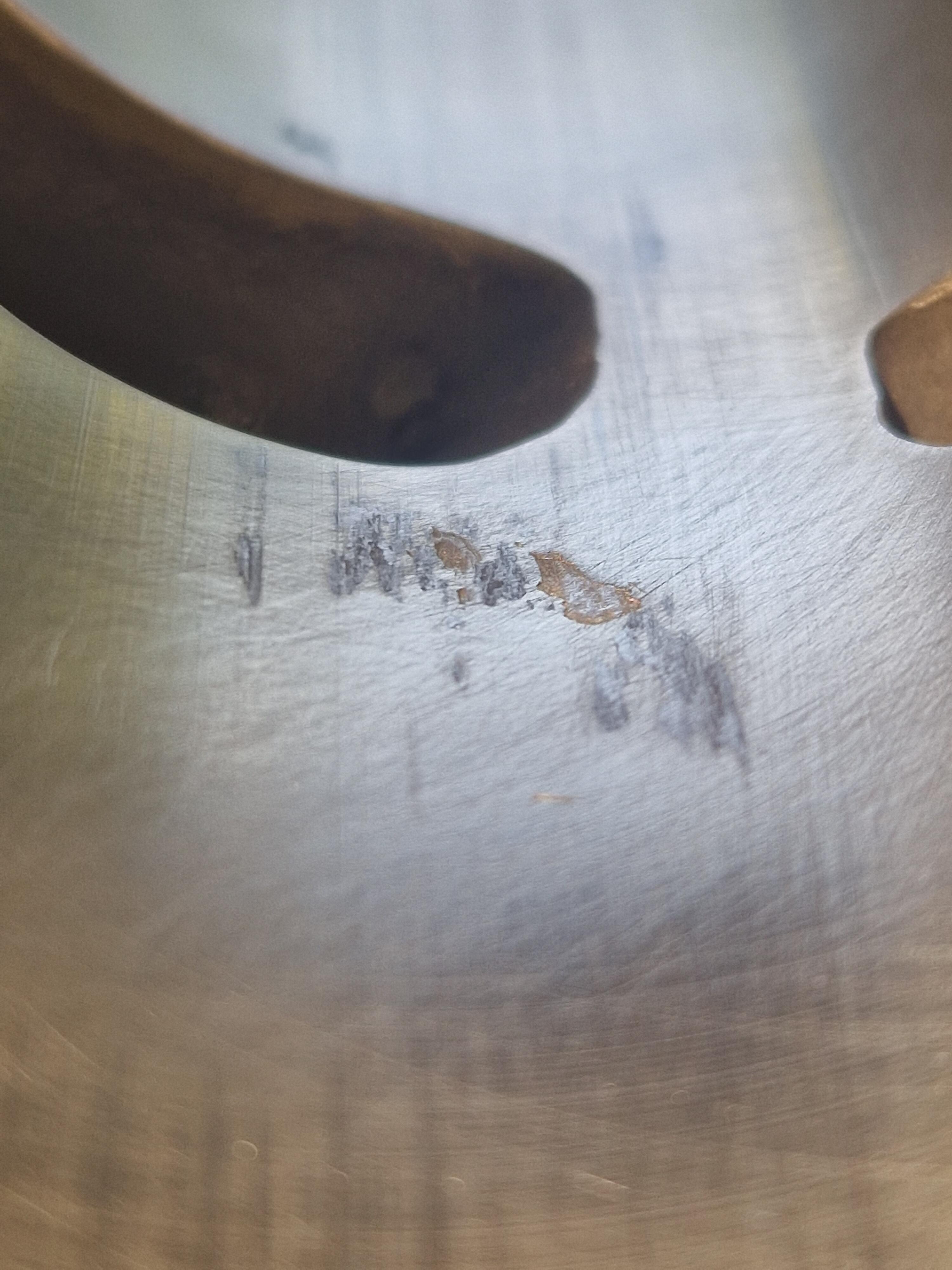

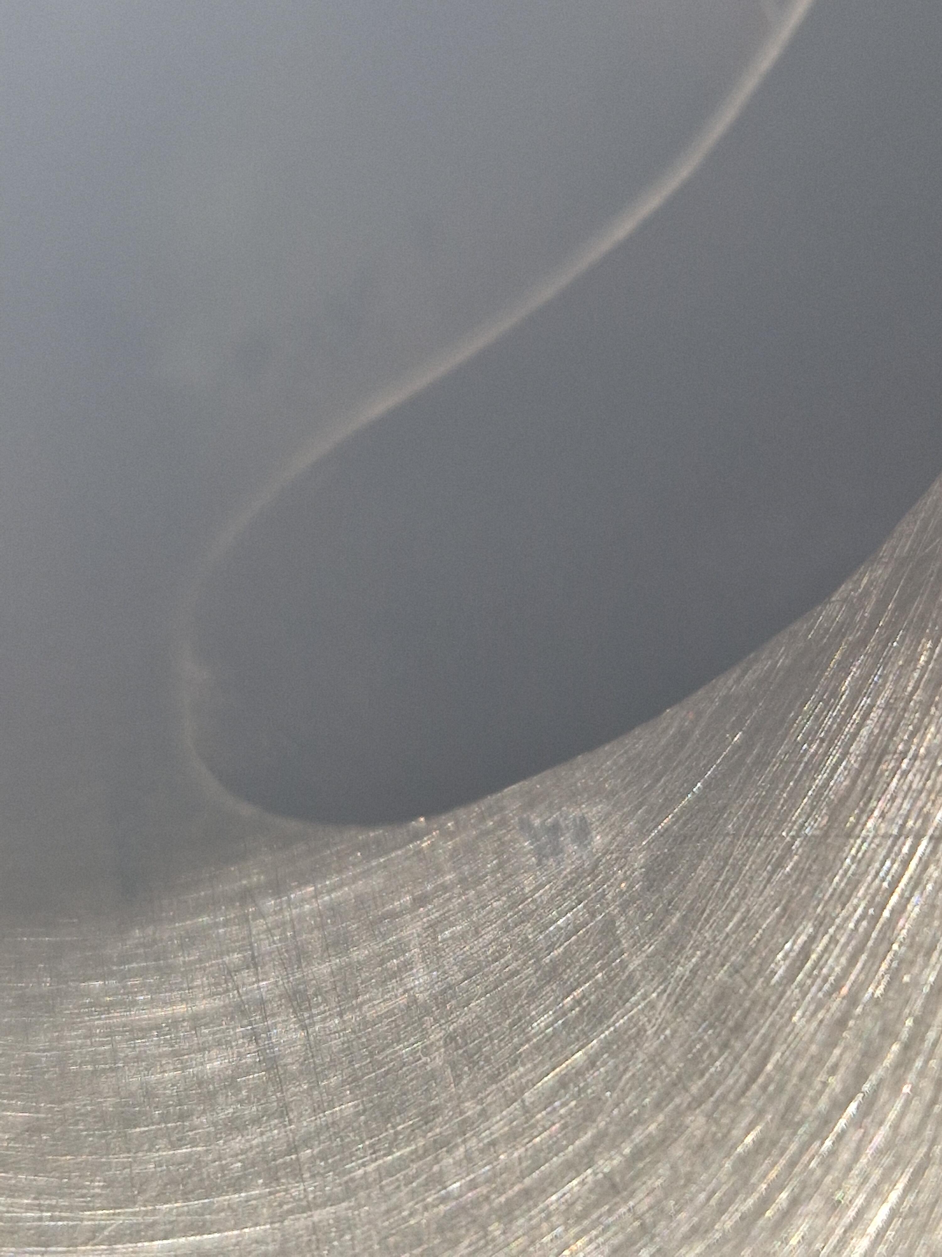

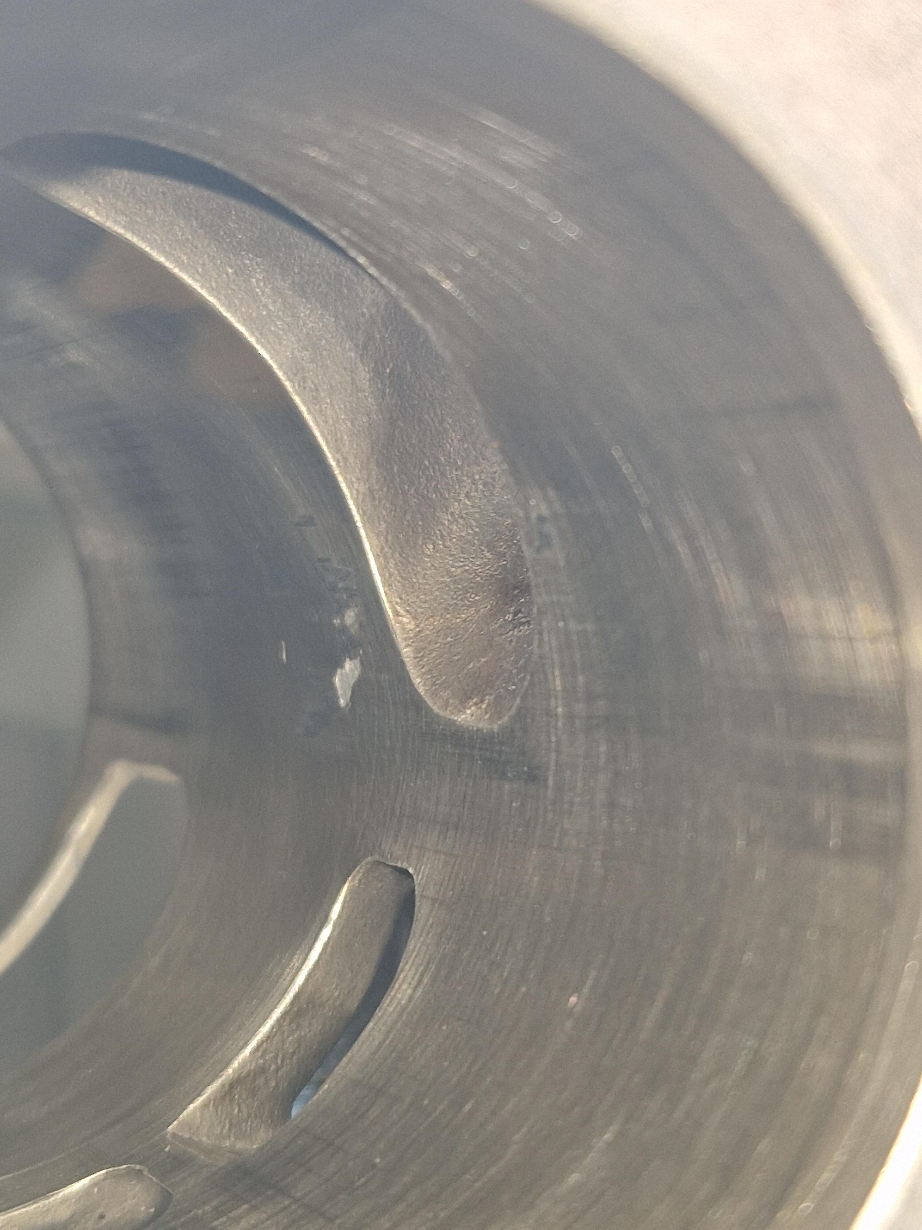

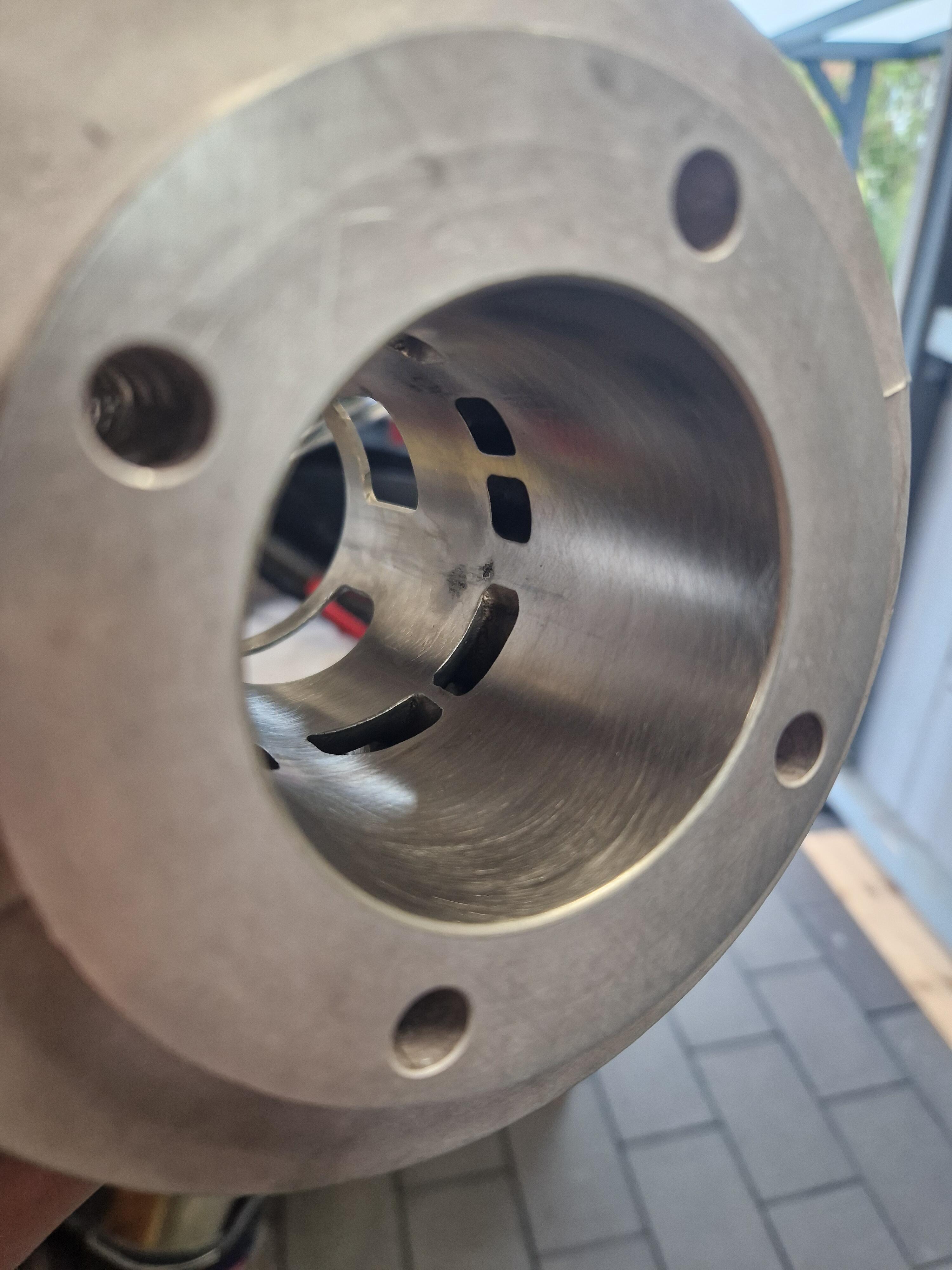

Ich habe so gut es geht das Aluminium in der Laufbahn abgetragen. Abplatzer sind auf jeden Fall vorhanden. Guckt euch die Geschichte mal an.
von unten fotografiert
Von unten fotografiert
Von oben fotografiert

Melde Dich mal beim @powerracer, ich bin zuversichtlich dass er die Laufbahn wie bei mir auch sehr gut hinbekommt (Panzern). Viel Erfolg!

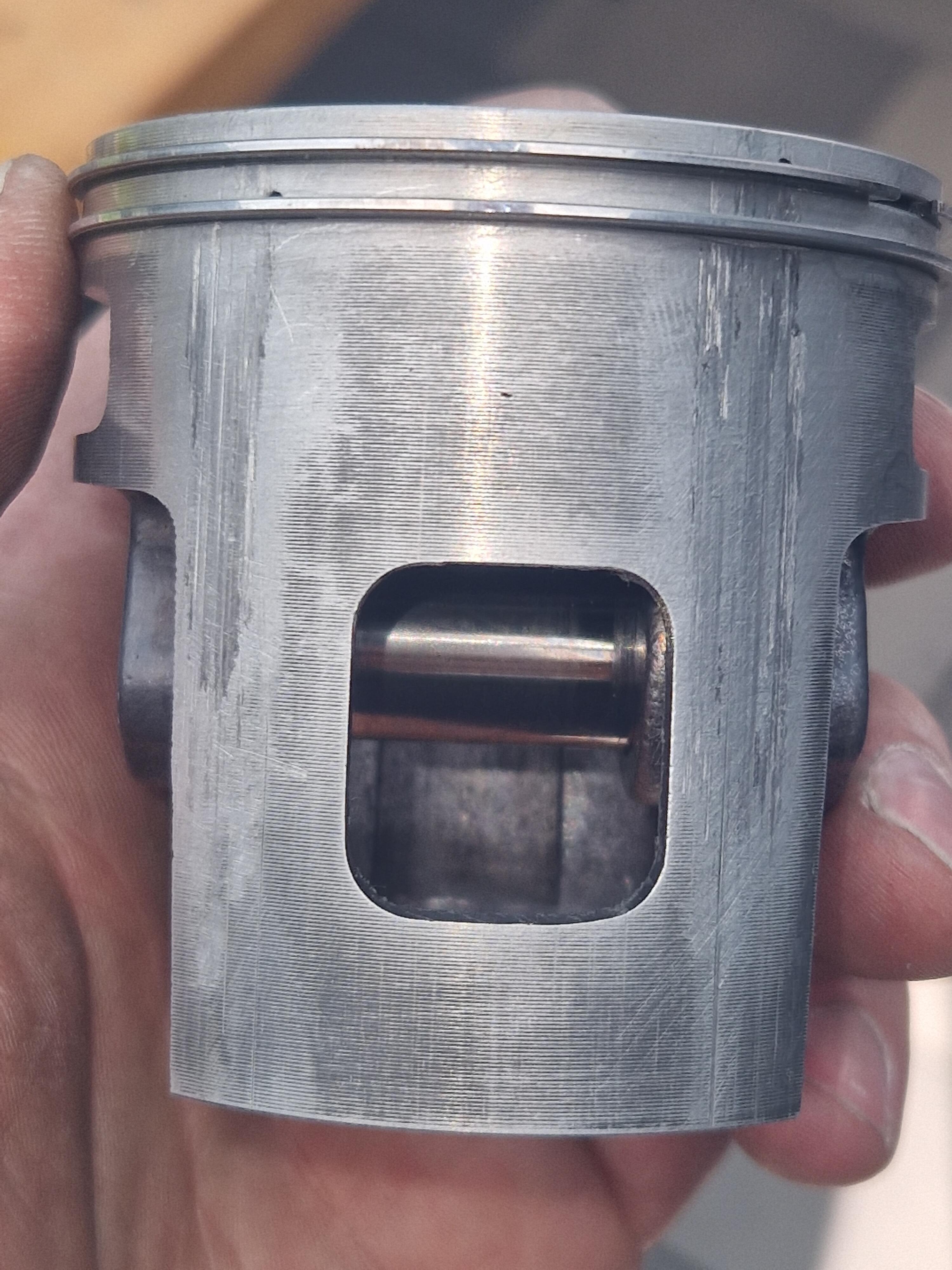

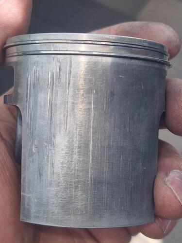

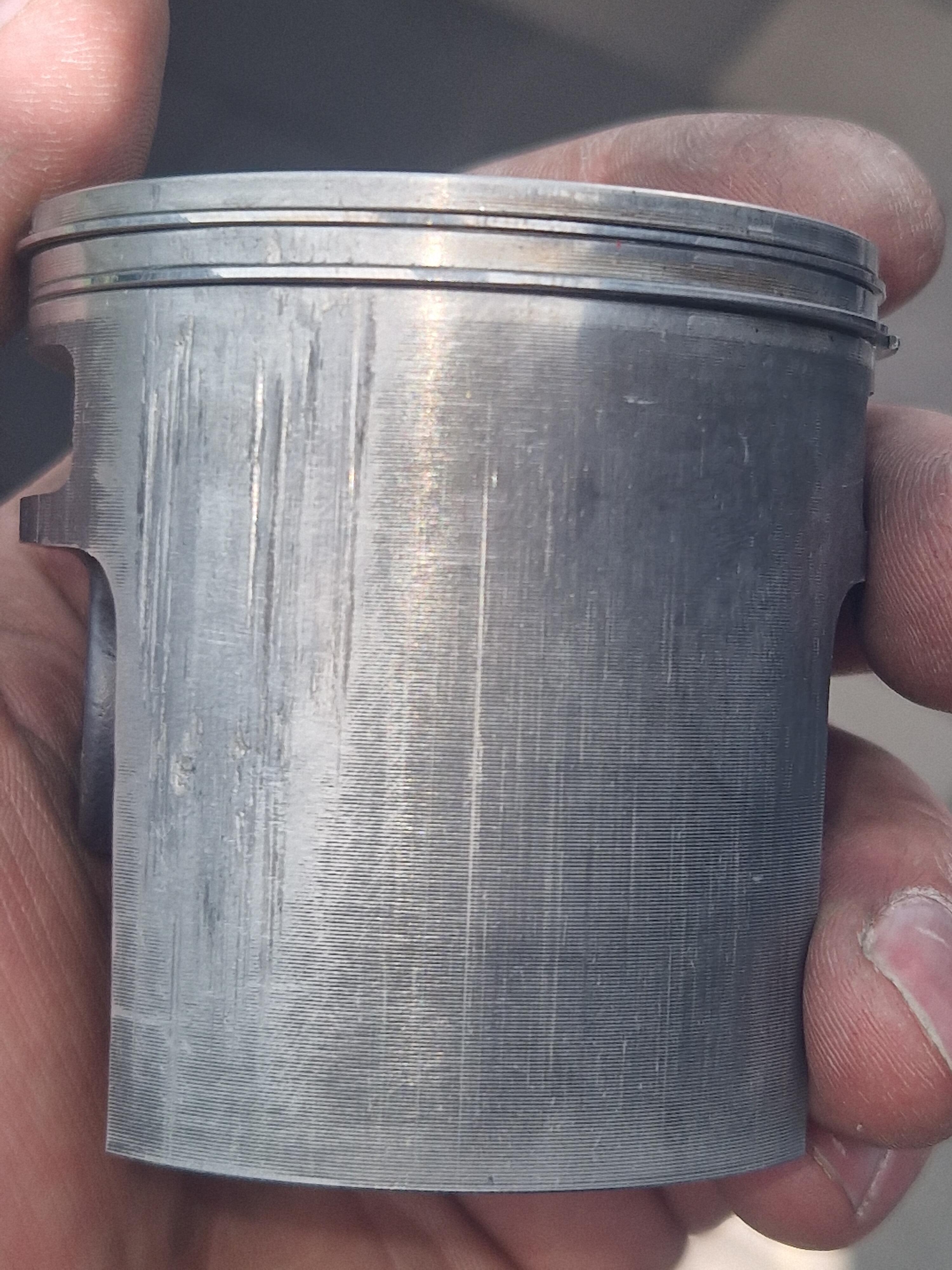

Am Kolben habe ich die Kolbenringe auch wieder frei bekommen. Bin dann mal mit der Feile dran gewesen :lookaround:.
Die Ringnuten sind in wieder in Ordnung und der Ring sitzt gut drin.
Meint ihr ich soll den einfach wieder reinwerfen falls der Zylinder gepanzert werden kann?20250811_171023.thumb.jpg.420de9f29249a0ff4d6c05ad3666e57a.jpg20250811_171017.thumb.jpg.273fd92af2e6c3976b2114b741e2868f.jpg
Dauerhaft fahren würde ich ihn nicht. Der BGM klappert bei mir auch so schon. Wenn du durchhohnst und am Kolben etwas abträgst, wird er bestimmt bald laut sein. Für deine nächsten Abstimmungen würde ich so fahren. Wenn alles perfekt ist, kannst du immer noch auf einen neuen setzen. Ich bin so damals als Student den Malossi alt gefahren. Lief dauerhaft gut. Gefühlt schwächer als unbeschädigt.
LG
Finde das Resultat ganz gut und mit Panzern wird es noch einige km halten. Evtl könnten am Kolben noch paar Senkungen helfen. Würde ich so nochmal fahren!

Was meinst du mit Senkungen?
Ich denke ich fahre den nochmal falls es mit dem panzern klappen sollte und es preislich im Rahmen ist.
Ich würde das so fahren.
spricht meiner Meinung nach nichts gegen. Zumindest zur Suche der Ursache. Die Lml Dinger sind doch sehr oft undicht.

du meinstest ja, du hast das Anzugsdrehmoment beim Zylinder penibelst eingehalten, wie fest hast du denn die M7 dann angezogen?
vor 42 Minuten schrieb PXCop:
Ich habe die Muttern mit einem Drehmoment von 15NM angezogen, natürlich über Kreuz. Habe die Muttern nach und nach angezogen immer schön über Kreuz bis 15NM. Die Muttern waren beim zerlegen auch noch alle fest.
Mich wundern nur die Klemmspuren genau an den Stehbolzen, daher meine Frage.
vor 1 Minute schrieb PXCop:
Scheint irgendwie der standart Klemmer zu sein. Oben sitzen dort genau die Ringpins. Am Auslass hat es nur an einer Seite geklemmt. Wie geschrieben habe ich vorm verbauen der Kolbenringe das Stoßspiel gemessen, dabei war alles in Ordnung 0.25 - 0.30mm

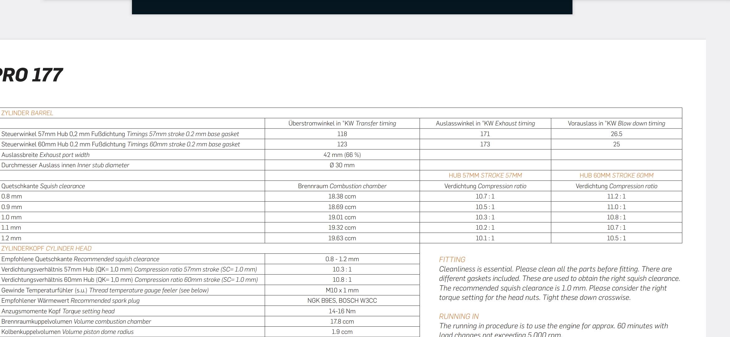

Am 11.8.2025 um 10:08 schrieb Vespajüngling:

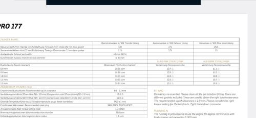

Es steht extra für 60mm Hub auch nochmal aufgeführt. Laut dem Datenblatt wäre ich bei 10.8 zu 1.
Ich werde mich gleich nochmal etwas einlesen, danke für den link
Mag sein, dass das da steht. Die Shops schreiben viel.... Ich habe mich auch gewundert, aber es stimmt nach meiner Messung nicht.
Evtl. ein Fehler im CAD. Anders kann ich mir nicht erklären, wie man da eine zweite Nachkommastelle angeben kann.

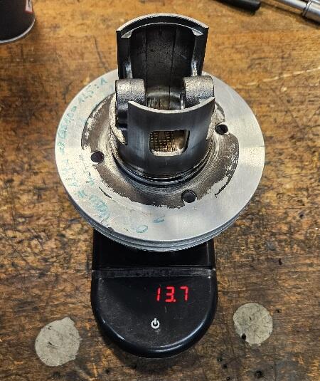

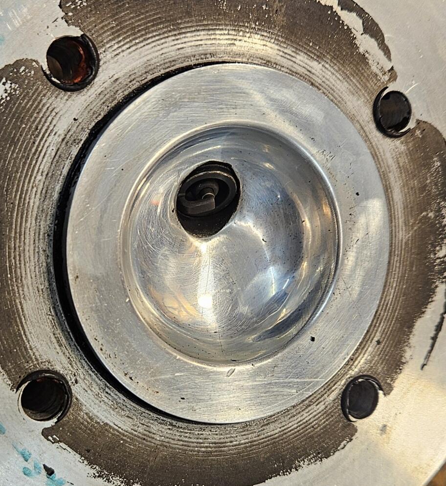

Das ist einer meiner BGM den ich mit der Wassermethode (siehe Wiki) 3x ausgelitert habe. Bei diesem Kopf habe ich den Bereich um die Kerze verrundet und die Kalotte insgesamt minimal ausgeschliffen. Ich meine ich habe so 0.5 bis 1ccm gewonnen. Müsste ich aber nochmal nachschauen...
Ergebnis:
Mit QS 0 =13.7ccm
Mit QS 0.9 = 13.7ccm plus rechnerische 2.8ccm (Pi*D*D/4*0.9) = 16.5ccm
Macht: (187+16.5)/16.5= 12.3:1
Achtung: Das ist mit bereits modifiziertem Kopf!
Da kann man noch ein bisschen Volumen für den Ringspalt vom Tauchkopf und Feuersteg hinzuzählen, dann bin ich vielleicht bei 12.2:1
Alternativ Quetschspalte vergrössern, bin ich aber kein Fan von. Ausgleich am Fuss, statt am Kopf hilft auch, um die effektive Verdichtung runter zu bekommen.

An deiner Stelle würde ich einen neuen Zylindersatz verbauen, eine Druckprüfung machen und das Ding korrekt bedüsen (HLKD140 BE2-HD je nach Filterloch, ND58/160, Kamin verschliessen=flacher Schieber). VZ erstmal auf Nummer sicher gehen. Kannst später immer noch hoch gehen.

Ich hatte mit Powerracer Kontakt gehabt. Er würde mir die Beschichtung an den Stellen Panzern. Ich würde am alten Zylindersatz gerne erstmal etwas "üben" bevor ich den nächsten neuen verheize :rotwerd:

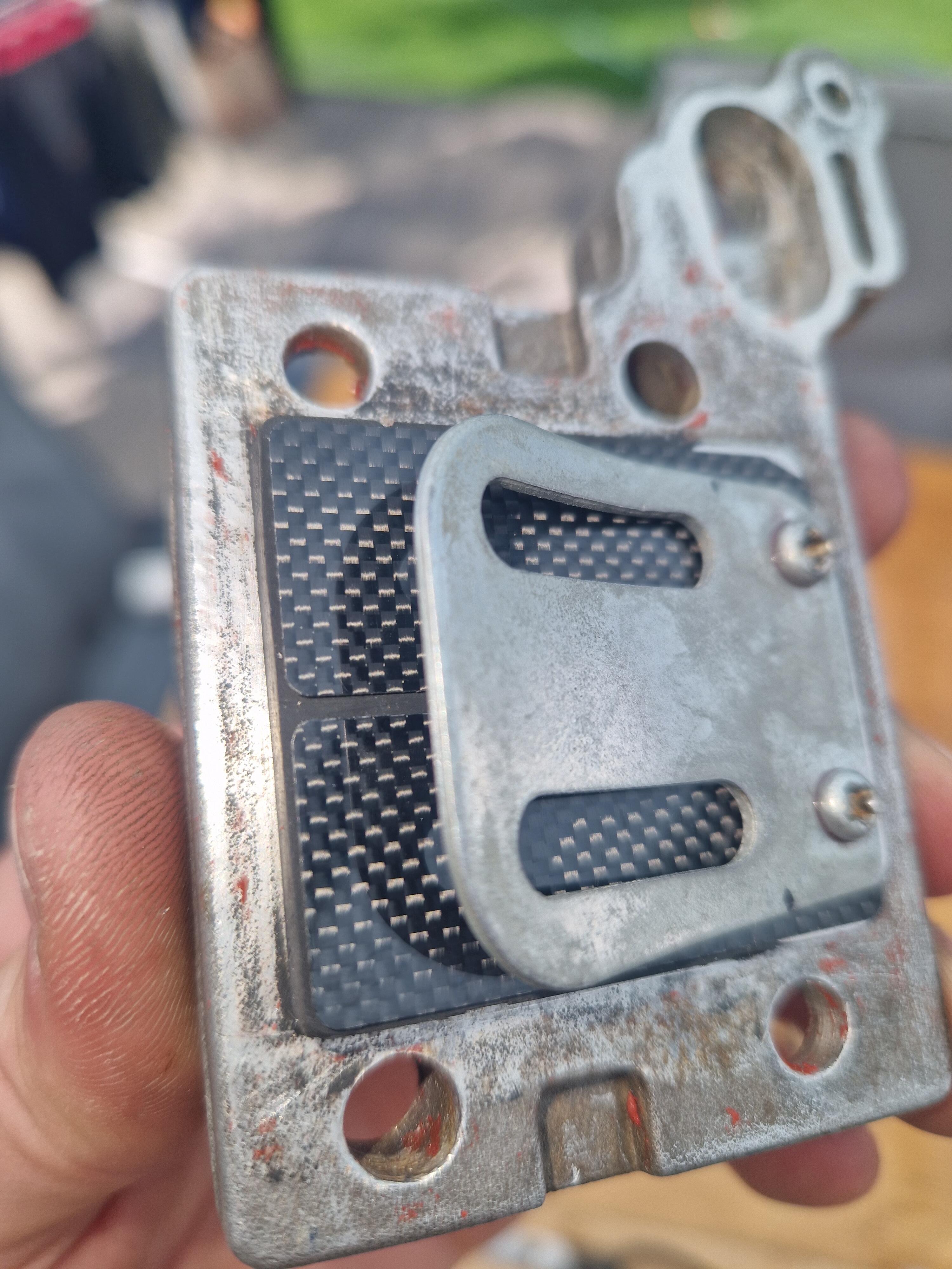

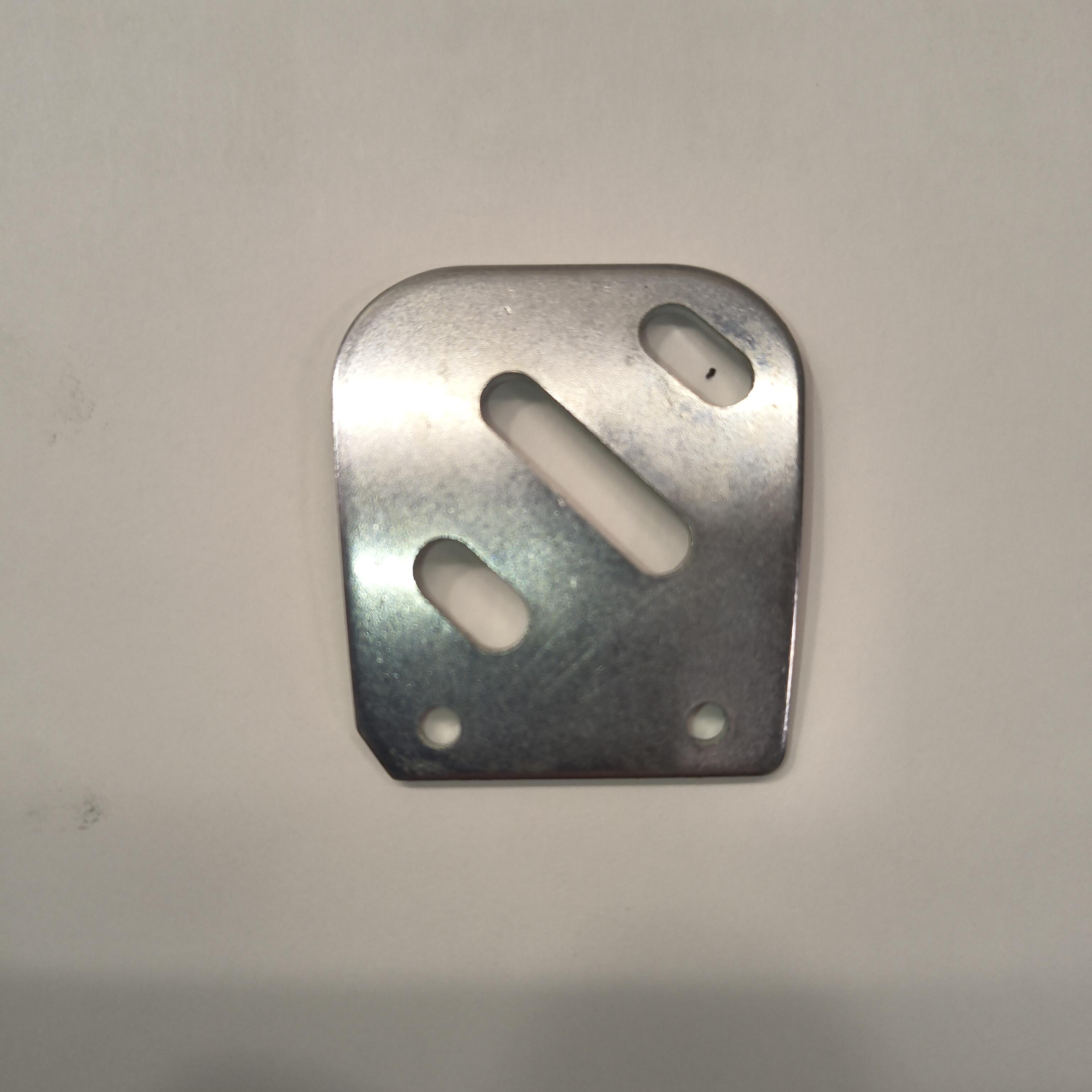

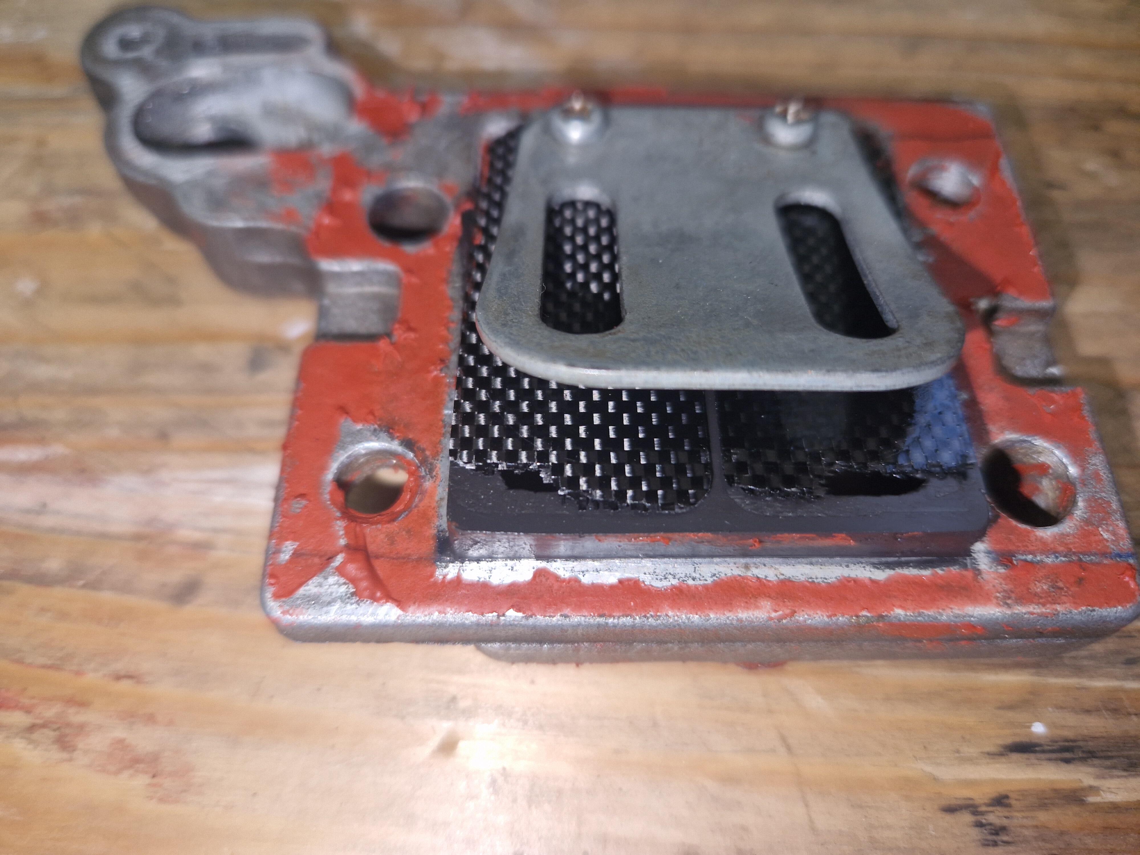

Die Membrane würde ich eventuell noch ein Stück weiter aufbiegen. Da wollte mir @Labrat XL noch Maße zukommen lassen.

Habe aktuell auf 60mm LH den BGM, ohne Fussdichtung, mit 2mm Kopfspacer. Ergibt besagte 0,85er Quetschkante.
Steuerzeiten sind auf 125/61 bzw 173,5/124 also 24,5 VA gefräst, also ziemlich passend würde ich behaupten.
Ausgelitert hab ich den Kopf natürlich auch nicht weil ich ebenso "vertraut" habe.
Würdet IHR nun nochmal Kopf oder Fußdichtung dazupacken und damit die Steuerzeiten verschlechtern aber QK erhöhen? Oder so testen? Vergaser ist ein 26er Pinasco R drauf.

Also meinen habe ich mit auslitern plus cad definitiv geprüft.
Geometrie ist oben zu sehen.
dann:
Kopf mit b9es  umgedreht auf die Waage. wasser rein. Kolben drauf. überlaufende Tröpfchen mit Taschentuch abnehmen.
13.2 ccm. bei qs0 also.
macht um die 16.3 mit qs1.  bei 60 Hub ist das 12.4x.
sagen die auch, dass der Auslass noch 66% wie im Datenblatt hat ?
Das haben ja nun auch schon 3 4 Leute abweichend geprüft zu ca 70%....

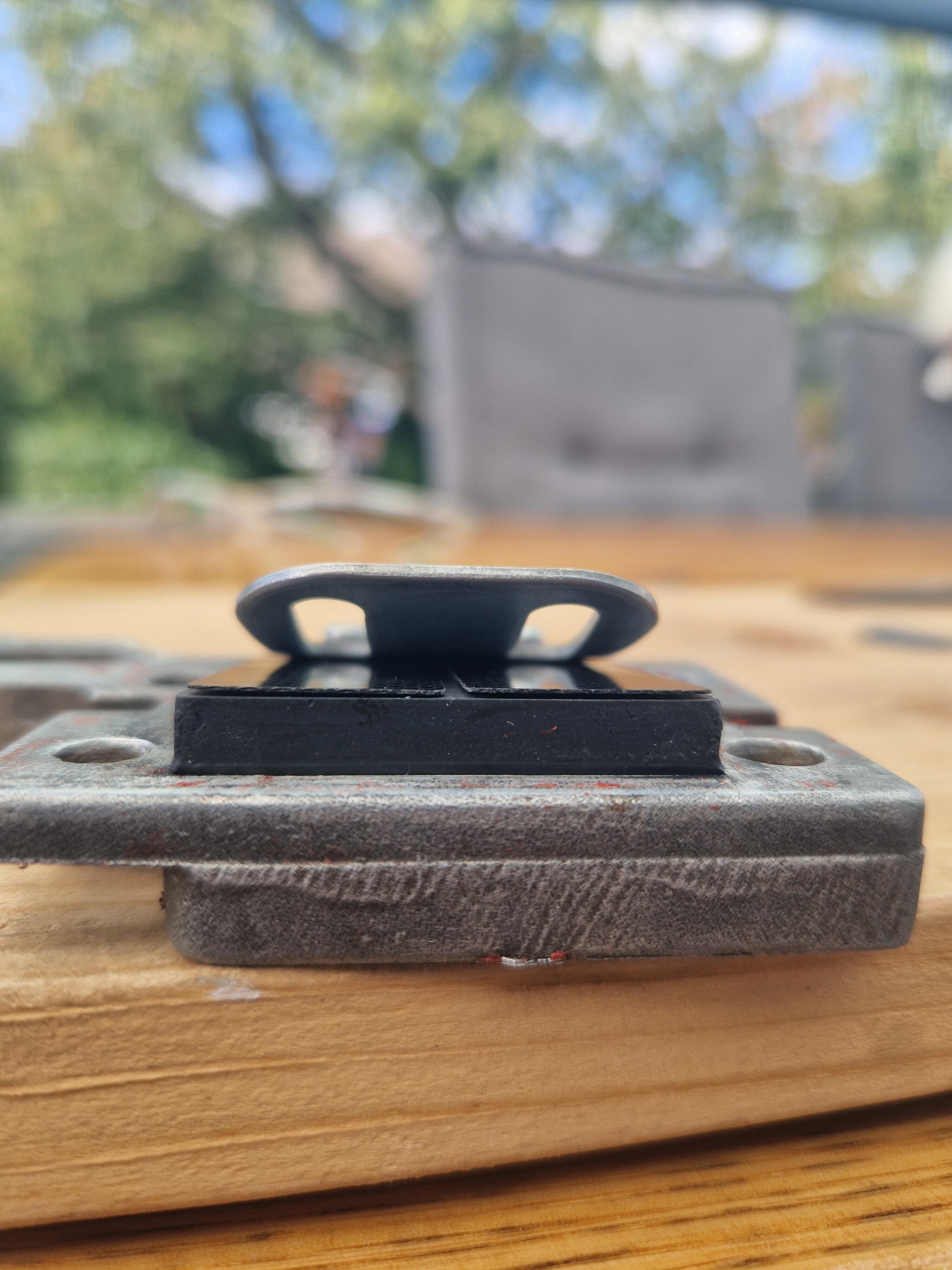

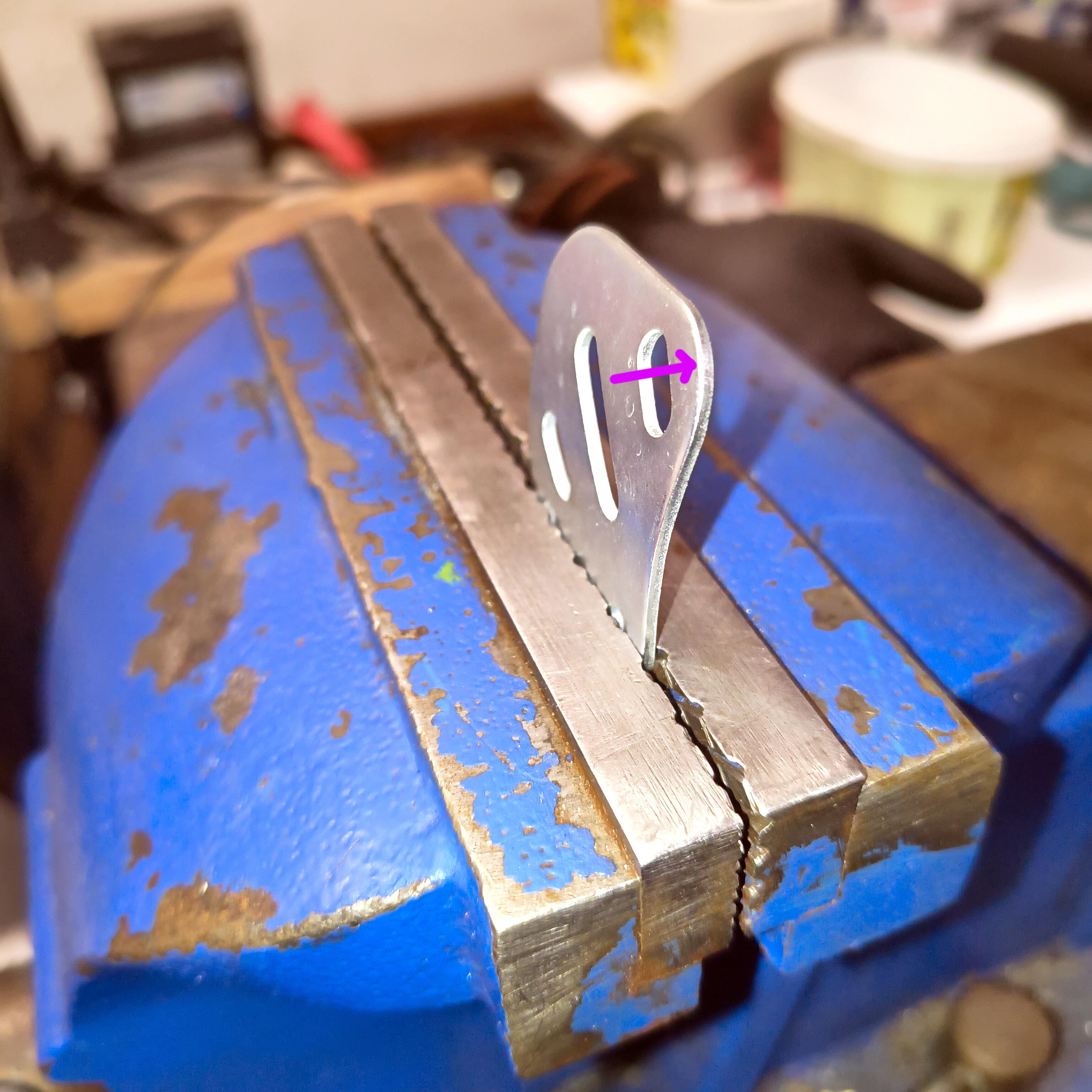

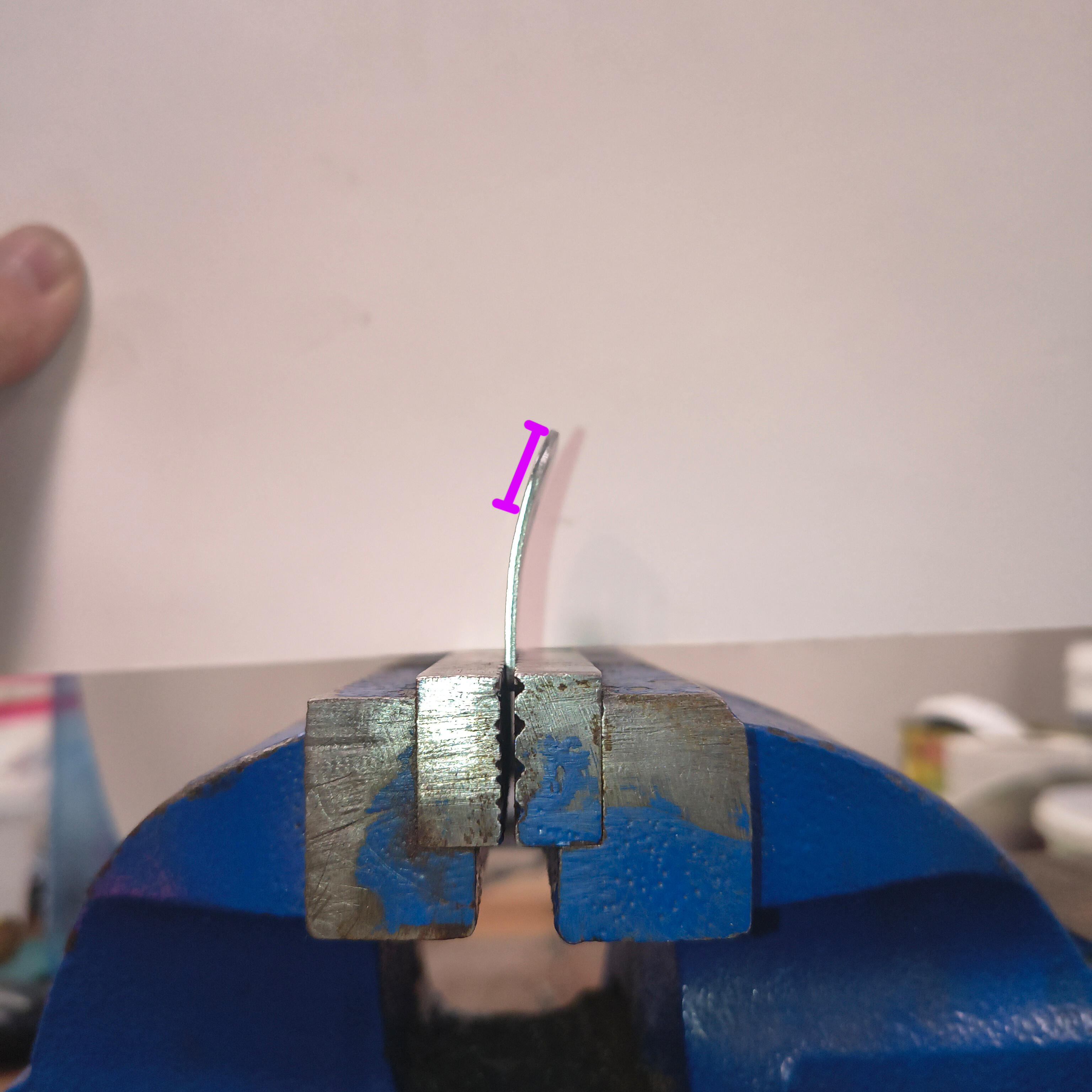

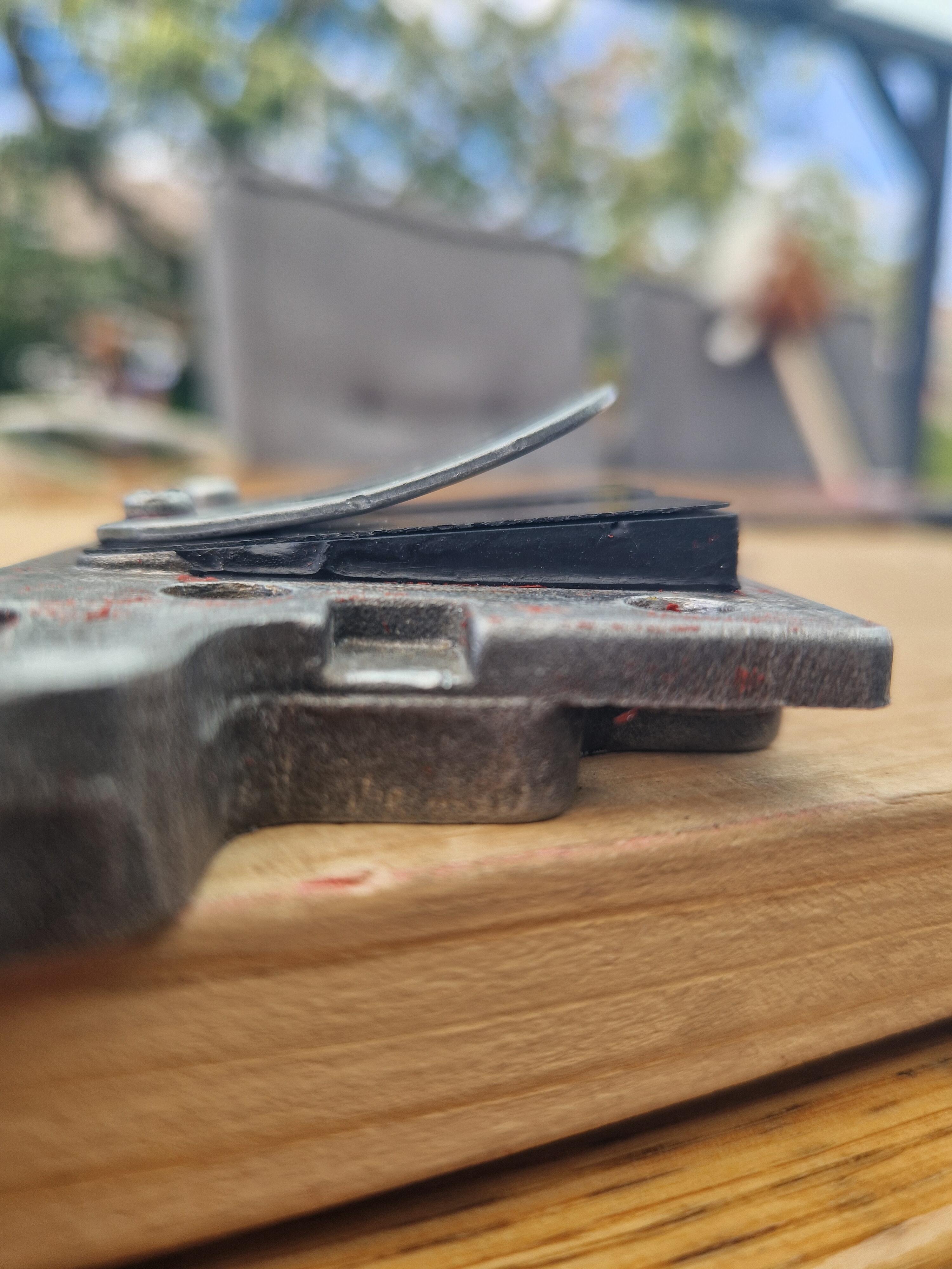

Moin @Vespajüngling, habe zwischenzeitlich die Distanz vom Anschlag zur Gummierung gemessen, sind bei mir 8,5 mm. Da geht vielleicht sogar mehr. Ich hatte die LML Membran über Jahre im Einsatz auch mit den SCK Membranzugen und hatte nie Probs mit ausgefransten Zungen. Probier gerne mal folgendes, vielleicht hilft es:
Du solltest beim Anschlag bei der Seite, wo die Zunge anschlägt, sicherstellen dass diese nicht scharfkantig ist. Kannst du mit Feile & Schleifpapier schön verrunden.
Ich würde dir empfehlen, insbesonderen den Bereich markierten Bereich des Anschlags zu biegen, gerne noch stärker nach rechts als auf dem Foto. Damit stellst du sicher dass die Membranzunge bei niedrigeren Drehzahlen möglichst nicht vollflächig an den Anschlag knallt. Das kommt der Haltbarkeit zugute.
Noch mein Senf zum Zylinder, fahr den einfach so wie er ist. Am besten mit nem neuen Satz Kolbenringen. Beim Kolben sehe ich da auch keine Probs, solange das Kolbenringstoßspiel passt. Ich fahre seit Jahren zwei BGM Zylis mit nem ähnlichen Schadensbild. Die laufen und laufen. Das ist ein Zweitakter und keine Mondrakete. Zieh den Zylinder einfach nach der Saison, faslls sich da neue Schäden zeigen sollten kannst du ja im Winter ne neue Beschichtung auftragen lassen, kommt billiger ein neuer Zyli...
vor 10 Minuten schrieb Labrat XL:
Vielen Dank für die Maße,
Also dein Membranen Anschlag ist 1.2mm weiter offen als meiner.
Scharfkantig ist bei mir eigentlich nichts.
Die Membrane ist auch vor dem Anschlag kaputt, also dort wo die Membrane den Anschlag nicht berührt.
Ich werde da auch nochmal alles Prüfen und mir genau anschauen.

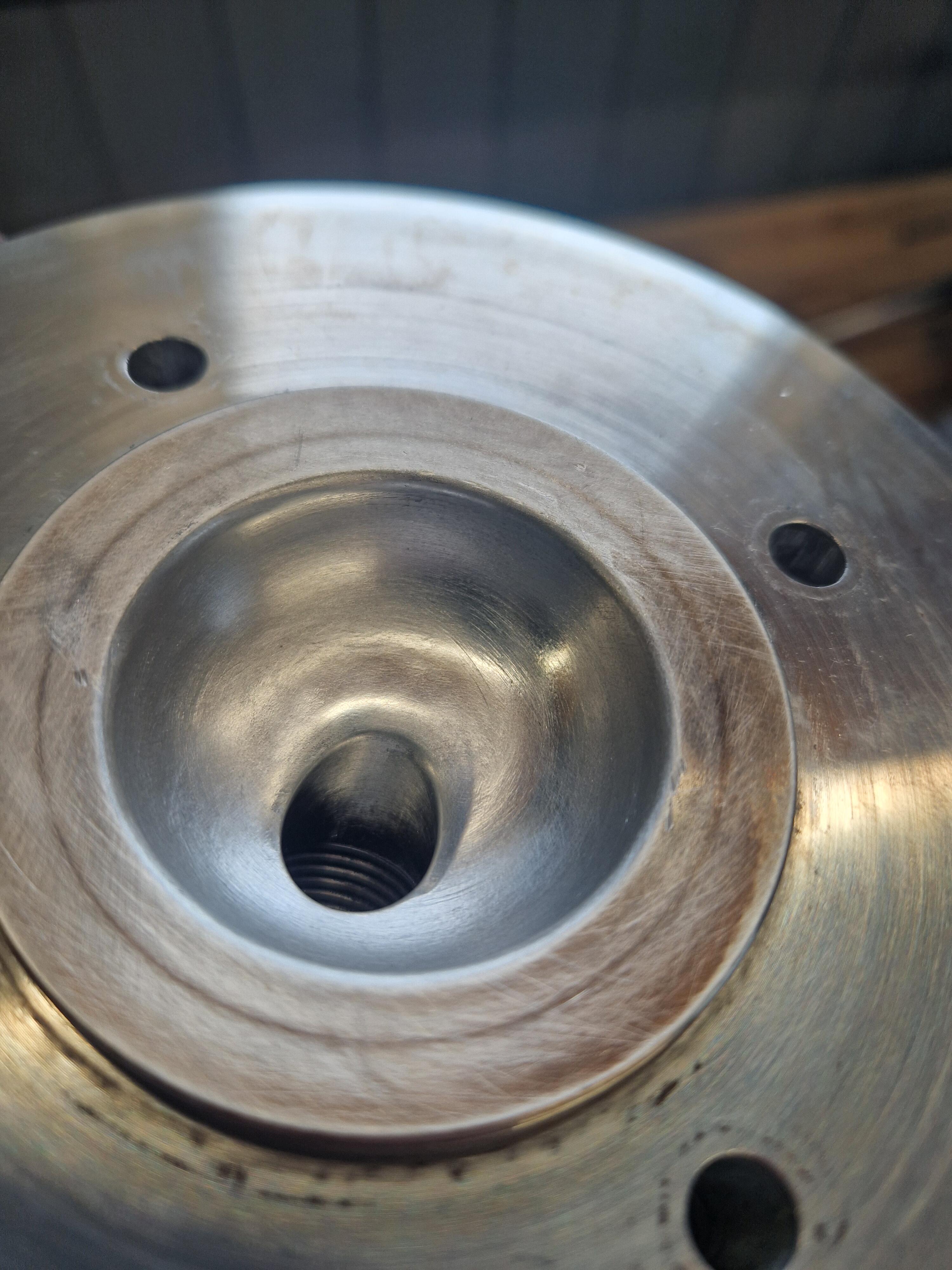

Hey Leute,
Ich habe das ganze Zylinderset zu Helmut geschickt. Er sagt er bekommt den Zylinder wohl wieder hin.
Zusätzlich hat er mir den Brennraum ausgelitert. Das Ergebnis bei 1.0mm Quetschkante liegt bei 17.08ml.
Das entspricht einer Verdichtung von 11,94 : 1
Also deutlich mehr wie im Datenblatt.
Er hat mir geraten die Verdichtung zu reduzieren und auf 11,1 bis 11,2 : 1
Sobald alles wieder bei mir ist werde ich mir mal den Brennraum ansehen.
Wie der Helmut da auf die .08 kommt, würde mich ja brennend interessieren 😅
Ich kenne keine Möglichkeit auf 2 Nachkommastellen genauer auszulitern.
Guten Morgen,
Ich weiß nicht wie er das gemacht hat.
Die Daten hat er mir so mitgeteilt.
Jetzt habe ich aber mal einen Anhaltspunkt und weiß in welchen Bereich ich mich da bewege. Sobald ich den Zylindersatz wieder hier habe, werde ich euch auf dem laufenden halten.

Heute ist mein Zylinder von Helmut zurückgekommen. Ich bin gespannt, wie sich die Panzerung schlägt.
Ich habe neue Kolbenringe verbaut.
Auch eine neue Carbonmembran ist drin – diesmal von MRP.
Den Membranenanschlag habe ich überarbeitet und entsprechend der Empfehlung von @Labrat XLLabrat angepasst.
Das Brennraumvolumen habe ich durch Nacharbeit am Zylinderkopf erhöht. Mit einer Quetschkante von 1,2 mm komme ich jetzt auf ein Volumen von 17,7 ml – das entspricht einer Verdichtung von ca. 11,56:1.
