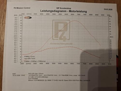

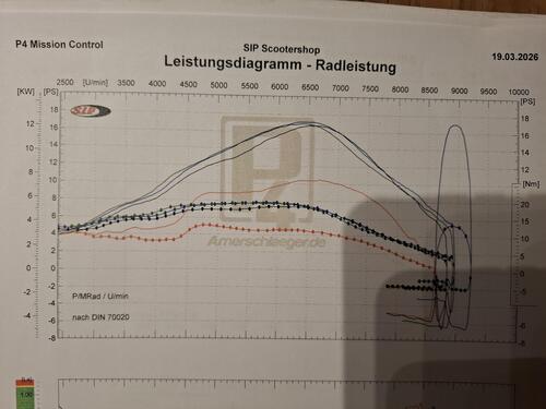

So, möchte Euch gerne noch mitteilen was dabei raus kam.
Bin zufrieden, 20,2 PS an der Welle, 17,1 PS am Hinterrad.

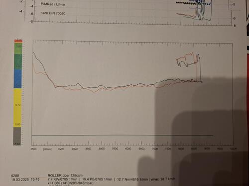

Schöne Kurve, lt. Lambdasonde alles im grünen Bereich.
Jetzt kann ich mich entspannen.....oder würdet Ihr noch etwas ändern?
vor 53 Minuten schrieb radiergummientchen:
Ich würde nochmal ordentlich durch die überströmer fräsen und die fehlenden 3-4 ps suchen 😬😬
Spaß beiseite. Sieht doch gut fahrbar aus. Den lambda Graphen finde ich schwer zu lesen aber da alles zwischen 0,9 und 0,8 liegt bist du da im grünen Bereich.
Wenn’s Spaß macht lass es so 👍🏻
