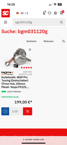

Am 9.5.2026 um 14:27 schrieb scooterlenni:
Fährt zufällig jemand diese Welle in Verbindung mit dem BGM 177?
Sorry, habe es erst jetzt gesehen. Ich fahre diese Welle auf meiner 2-Kanal-Sprint. Mit 12 V Zündung und leichtem Polrad, Gehäuse und Zylinder unbearbeitet, 24er SI, SIP Road 3. Fährt sich ungemein harmonisch und kräftig vom Stand weg. Die Kurve habe ich ein paar Posts weiter oben gepostet.
