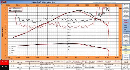

  • Ich hab wieder mal einen Test gemacht.   PX125 Motor komplett original mit 24er Si mit Luftfilter und Schlauch - BGM 177 unbearbeitet - mit verschiedenen Auspuff der gleiche Motor
