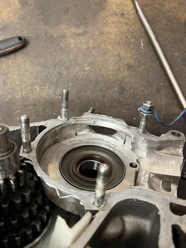

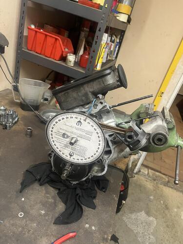

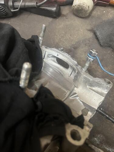

Aber mir reicht es jetzt, habe den Motor wieder aufgemacht und den Einlass auf ca. 125/68 gebracht.

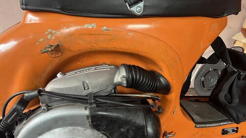

Was ist denn das für ein Verschluss dort wo normal der Faltenbalg auf die Vergaserwanne gesteckt wird?
Bzw. woher bekommt Dein Venturi die Luft?
Ich schätze VMC Venturi mit Deckel.
