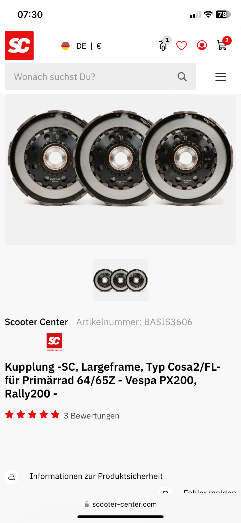

vor 15 Minuten schrieb scooterlenni:
Moin und Danke schon mal. 👍
@Dr.Paulaner so etwas meinst du, richtig?
Ja, genau, die kleine Schwester
Marcel
Identisches Setup. Cosa2 Kupplung ori hält problemlos. Dürfte um die 14, 15 PS haben.
