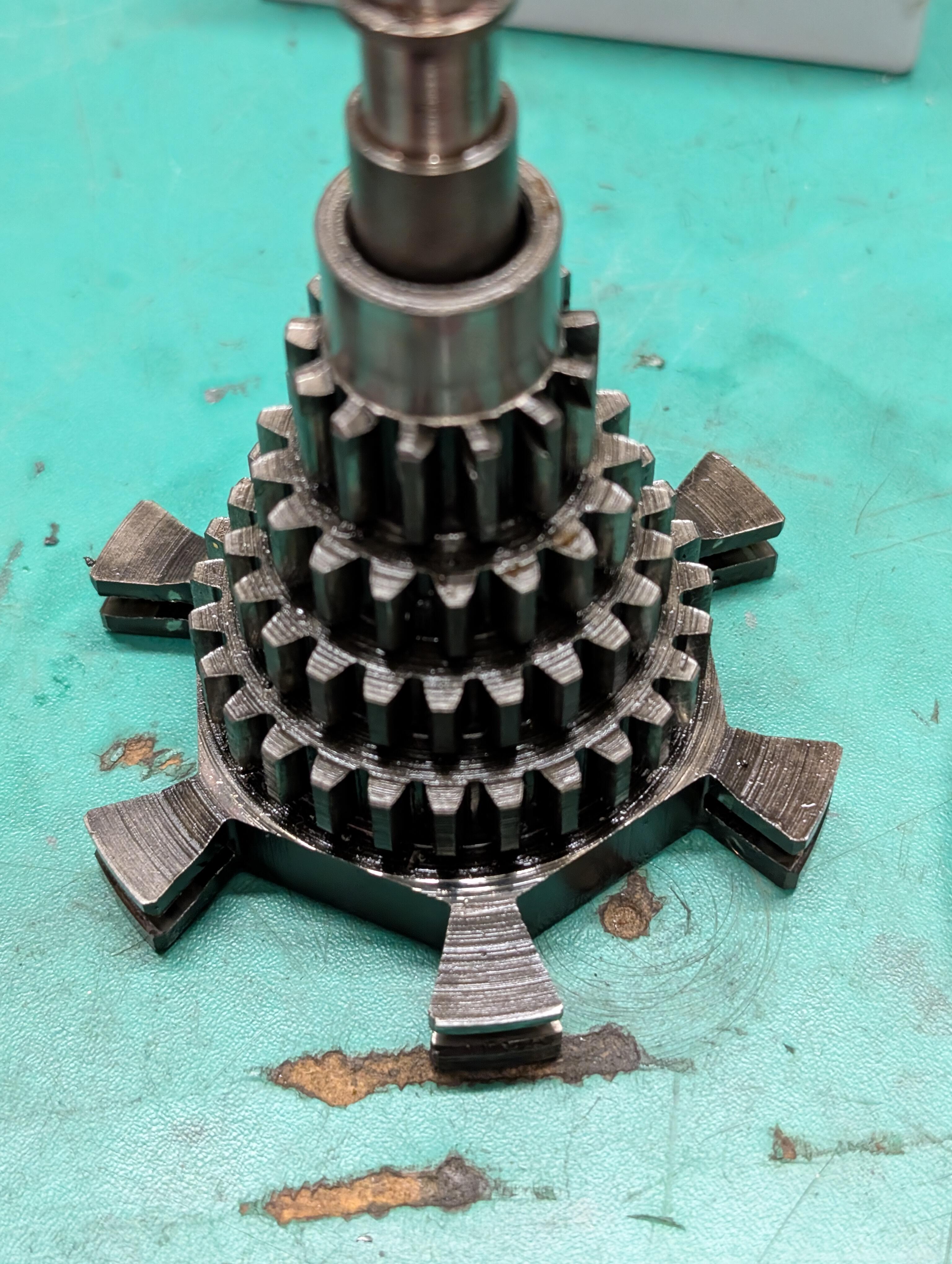

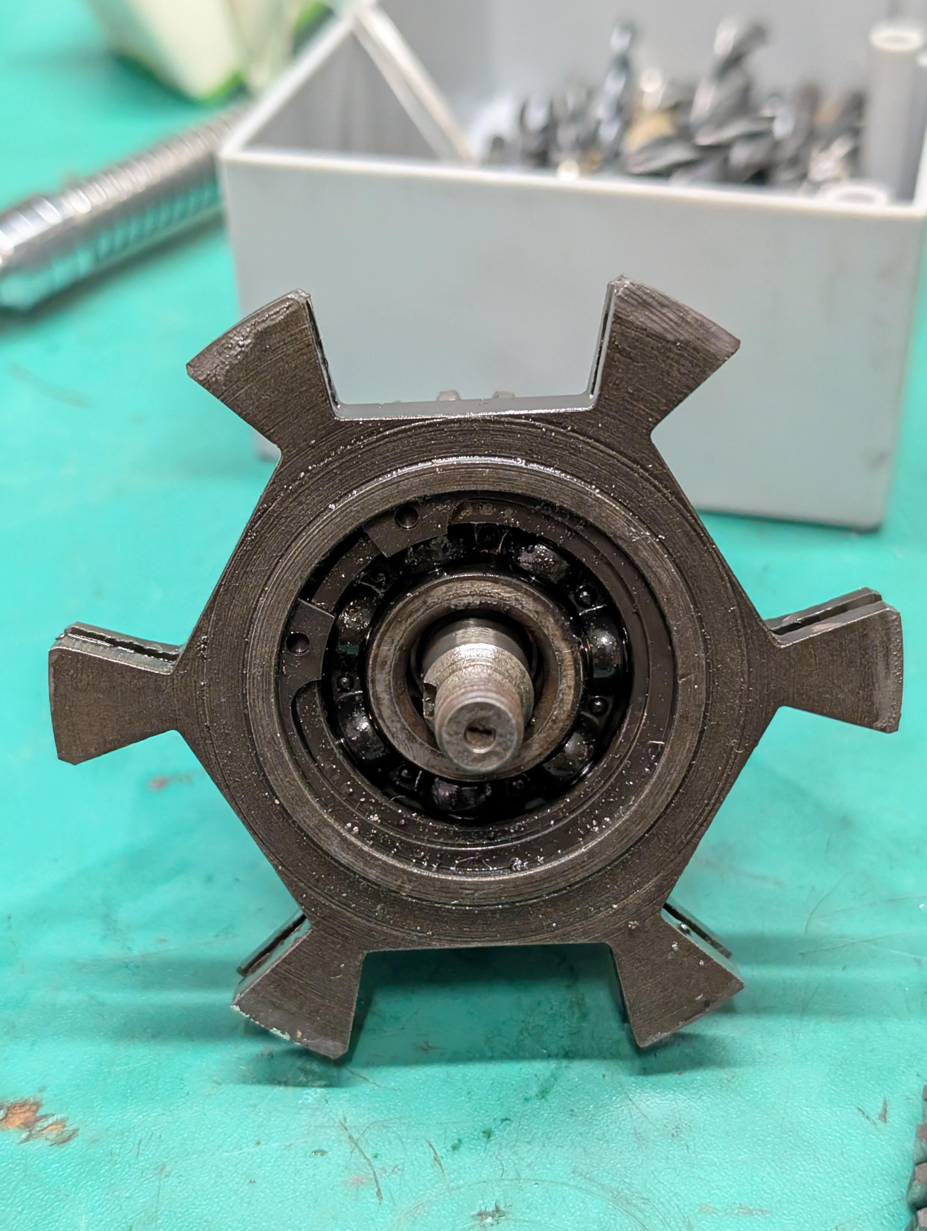

Passt denn das z64 BGM Ritzel auf meine "Super" ?
IN der Beschreibung sind nur diese Modelle aufgeführt:
Primärrad inkl. Primärreparaturkit BGM PRO verstärkt für Vespa PX200, Rally200 - 64 Zähne schrägverzahnt
Zudem, würde die BGM SC Kupplung auch reichen? Bis 15ps wir da beschrieben, wenn ich den BGM nur Stecke werd ich da wohl nicht weit drüber sein?
Bearbeitet von Squalor
vor 11 Stunden schrieb Squalor:

vor 17 Stunden schrieb Squalor:
 Ist abhängig von der Bauart der Nebenwelle.
vor 2 Stunden schrieb tingeltangeltoll:
Wie kann ich dies kontrollieren ob die passt?
Scheint mir schon die späte Version zu sein. Dann sollten alle für PX ausgewiesenen Primärräder ( mit den Dreieckigen Nasen innen )passen.
