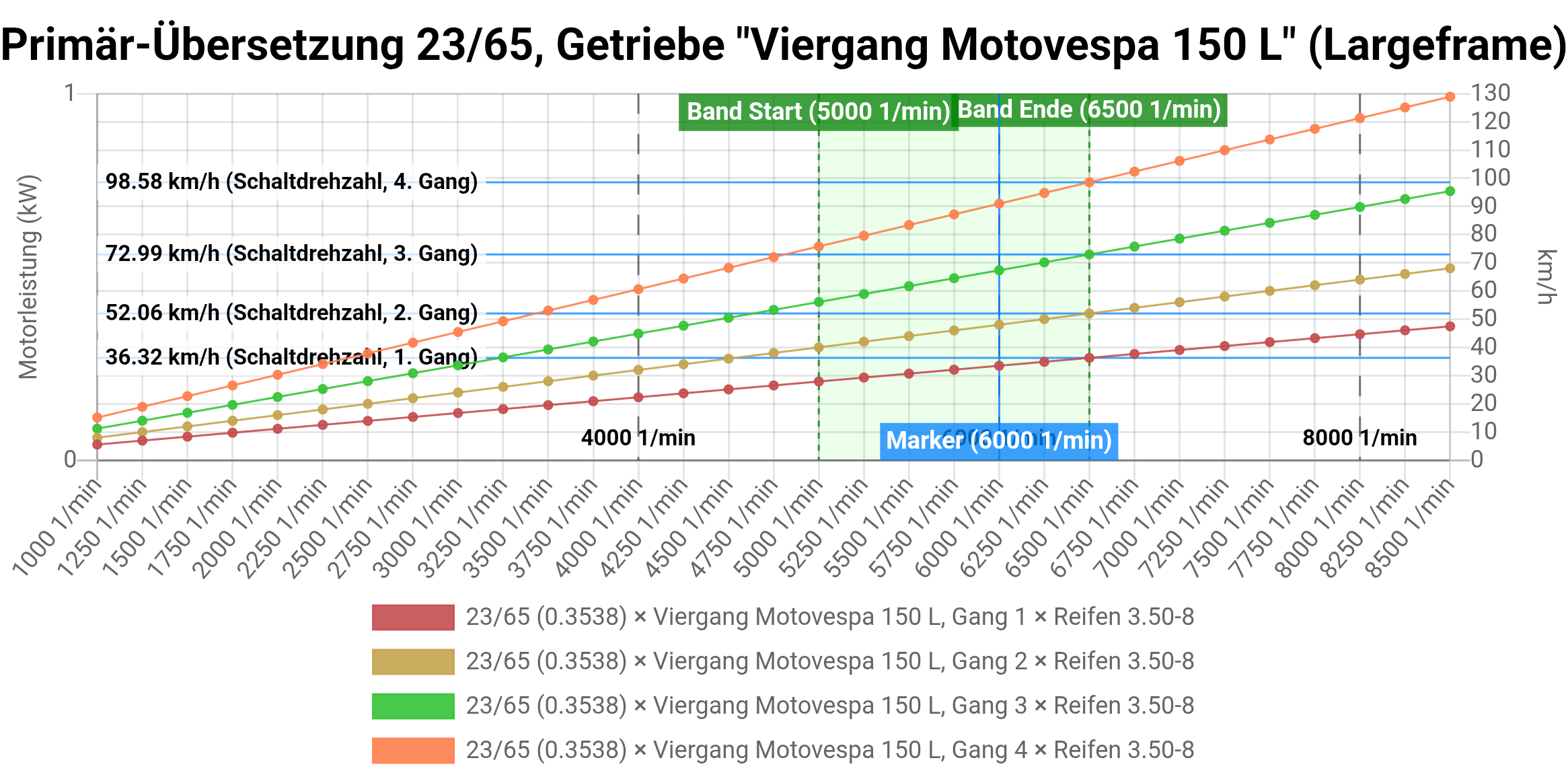

Mit dem 23/65 sagt mir GearCalc
5000 U/min - 79Kmh
5500 U/min   87Kmh
6000 U/min.  95Kmh
Das würde ja reichen, ohne dass sich das Teil Tot dreht, mit den 8Zoll wird es eh nicht so geil sein 100kmh zu fahren :laugh:

Wenn ich das 23/64 im GearCalc vergleiche, ist da der Unterschied sehr gering.. also fast gleich wie das 23/65
23/65
5000 U/min - 79Kmh
5500 U/min   87Kmh
6000 U/min.  95Kmh
23/64
5000 U/min - 80Kmh
5500 U/min   88Kmh
6000 U/min.  96Kmh

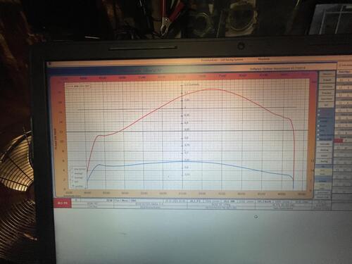

Mein Lieblingsmotor gerade.
BGM 177
60er Bgm Welle
24er SI Gaser
LTH Box
Is in meiner Alltagskarre. Direkt von der Straße auf die Rolle gestellt.

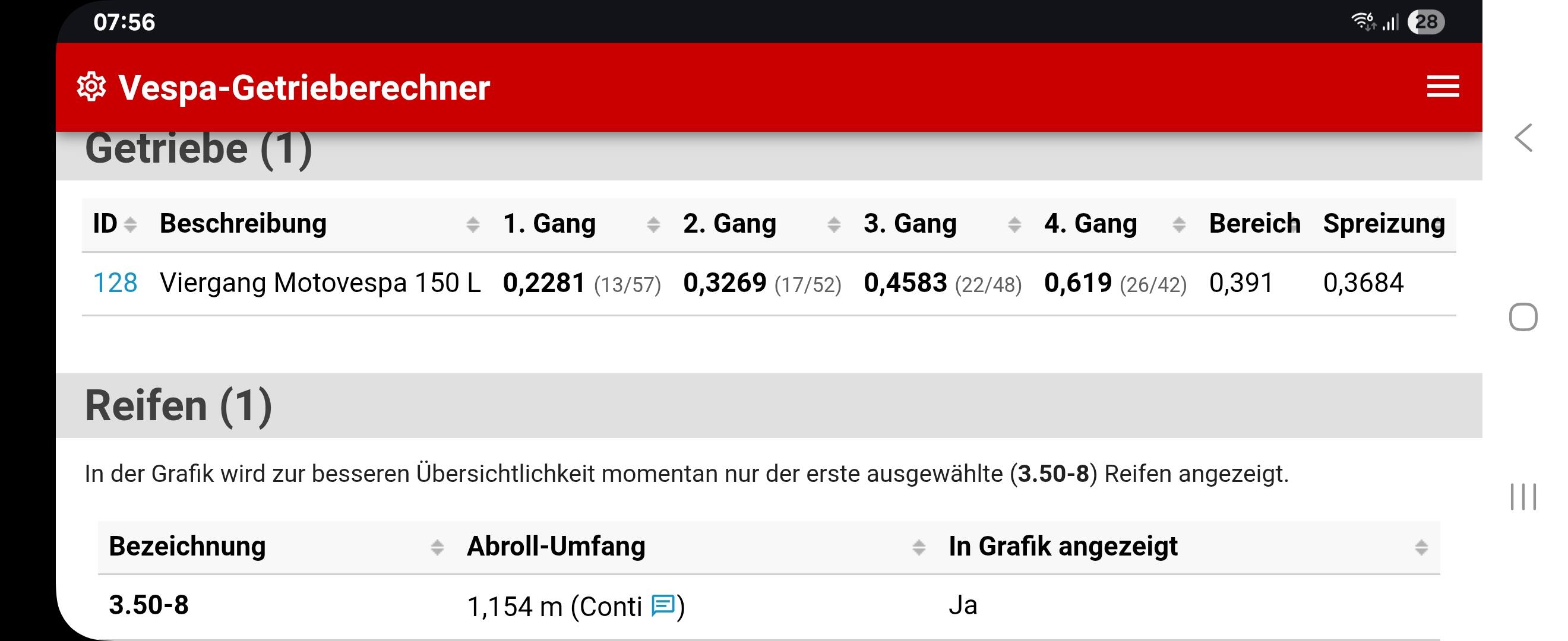

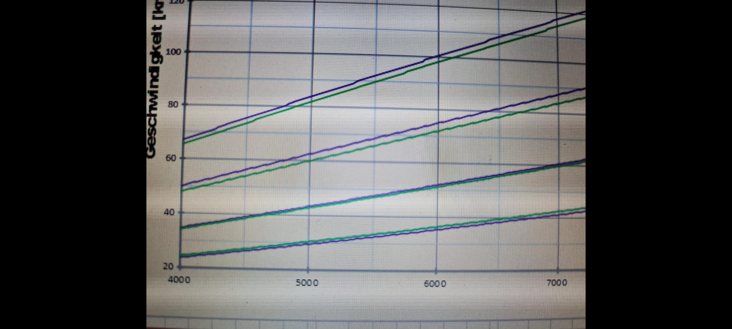

Ich habe heute einen Drehzahlmesser installiert und eine Testfahrt gemacht. Die Daten sehen realistisch aus: Der Motor (Sprint 125, BGM 177, unbearbeitet, SIP Road 3, 24er, 23/65 Primär) dreht gierig bis 6200, geht dann noch bis 6500 und riegelt dann ab. Laut GPS fahre ich dann 115 km/h.
Das habe ich dann im Getriebesalat-Rechner verifiziert - passt 100%. Dann habe ich das Ganze mal mit den Werten deiner Vespa ausgerechnet. Ich komme dann bei 6500/min auf exakt 100 km/h. Ich halte das für viel zu kurz übersetzt. Schon mit einer minimal kürzeren Übersetzung (22/65 statt 23/65) war mir meiner zu giftig, Anfahren war nervig, da ich sofort in den 2. schalten musste. Wenn der Roller einigermaßen Spaß machen soll, brauchst du 24/62, dann kommst du im 4. bei 6500 auf 110 km/h.
Nicht dass du dich nachher ärgerst...
